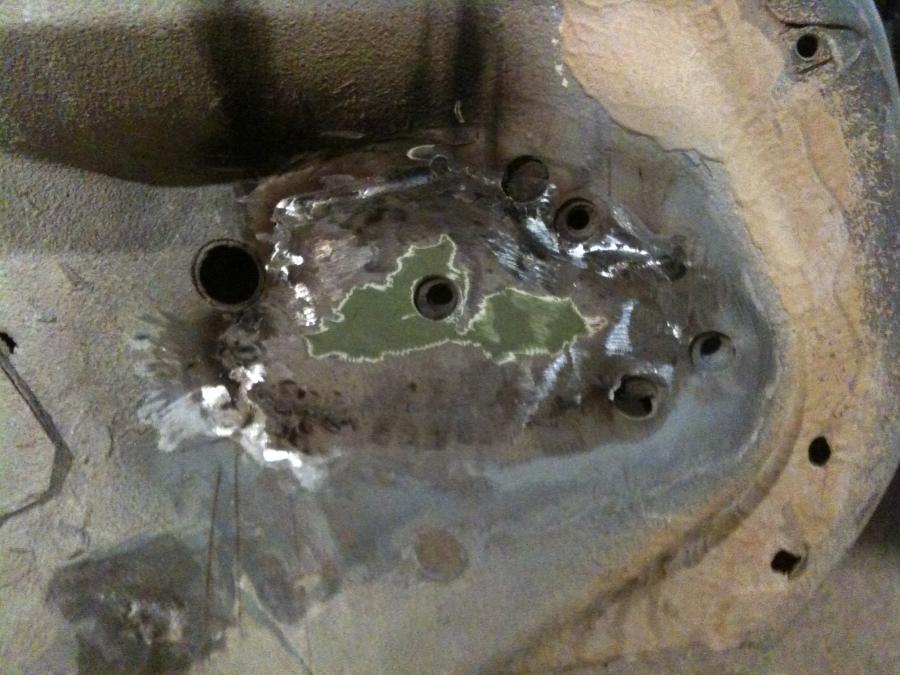

les présentations effectuées (dans la bonne rubrique), je vous présente la 1303 de mes 18 balais que je me suis enfin décidé a restaurer.
elle est déjà bien attaquée, hésitez pas si vous avez des conseils et su suggestions. :cheers:

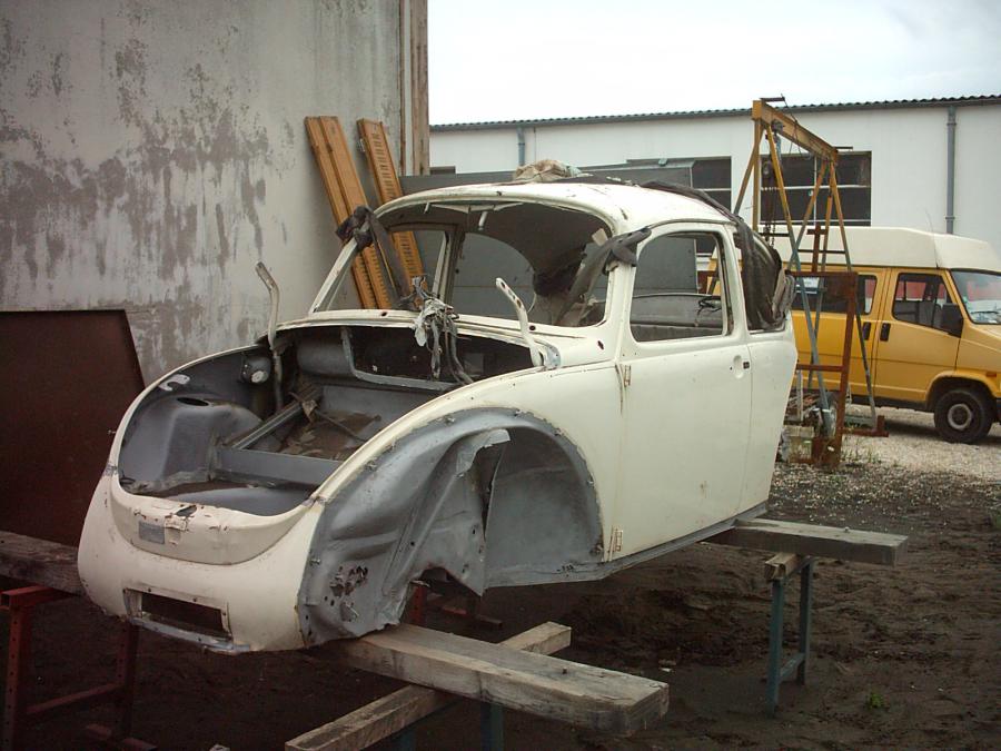

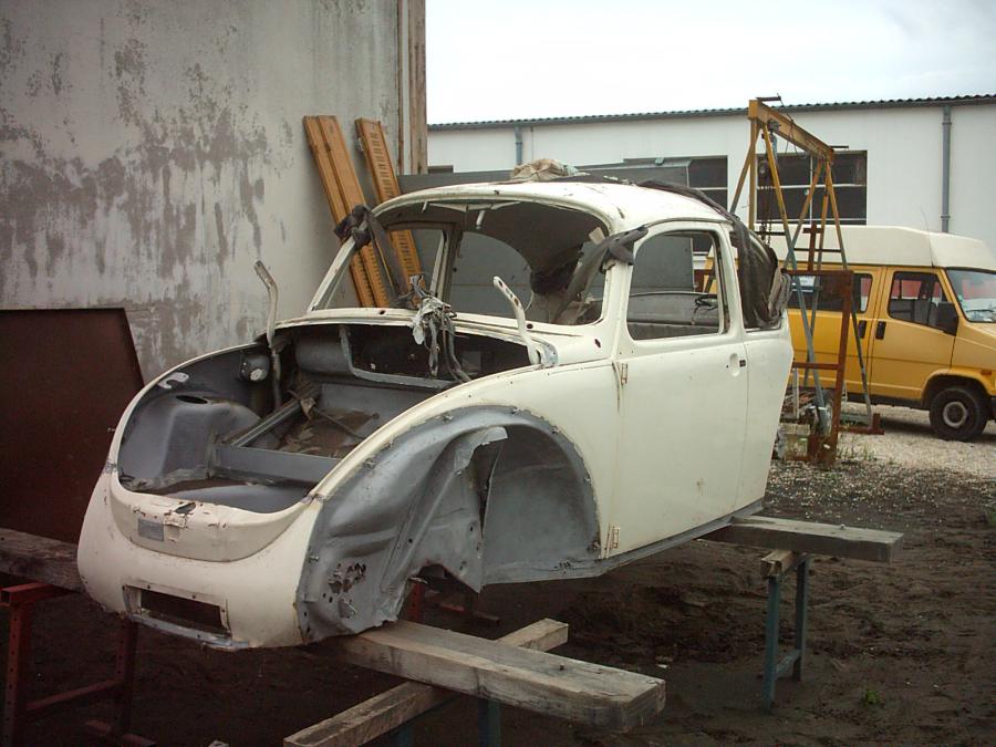

voila je suis donc parti de cette coque provenant de me première 1303 suite au démontage.

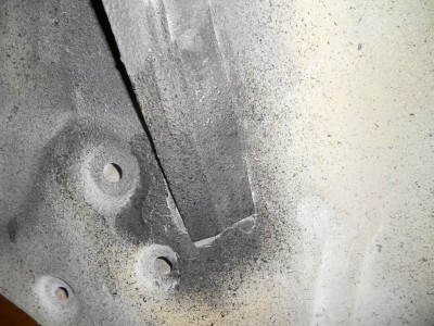

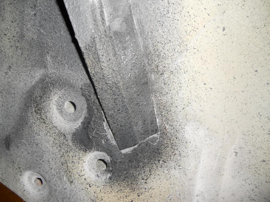

sablage des parties malades

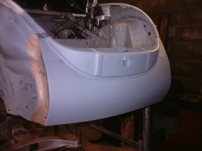

remplacement de la jupe avant

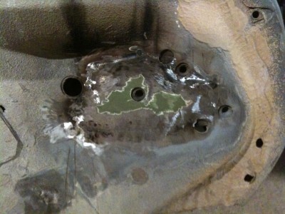

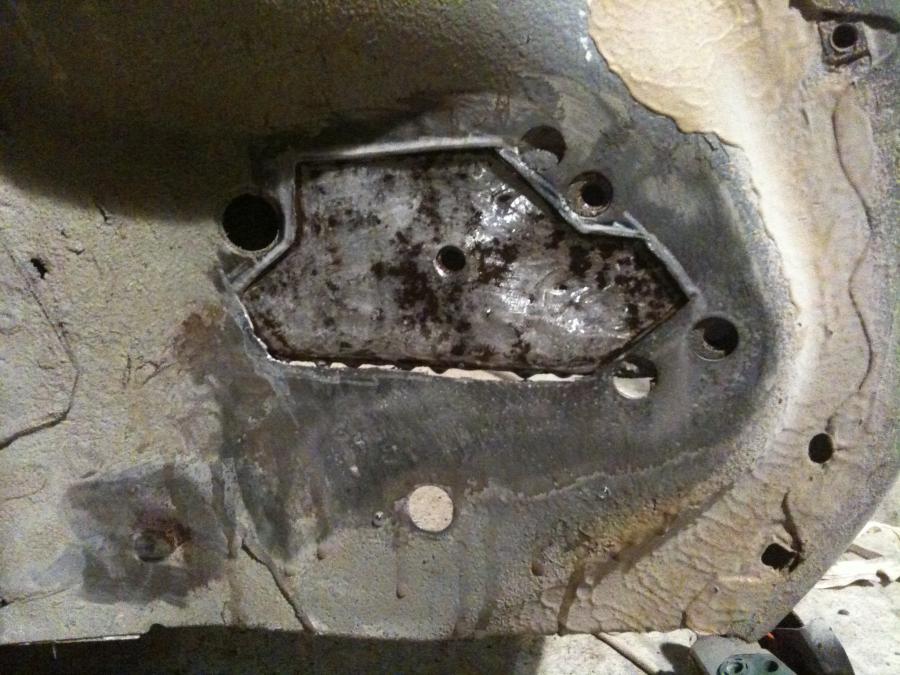

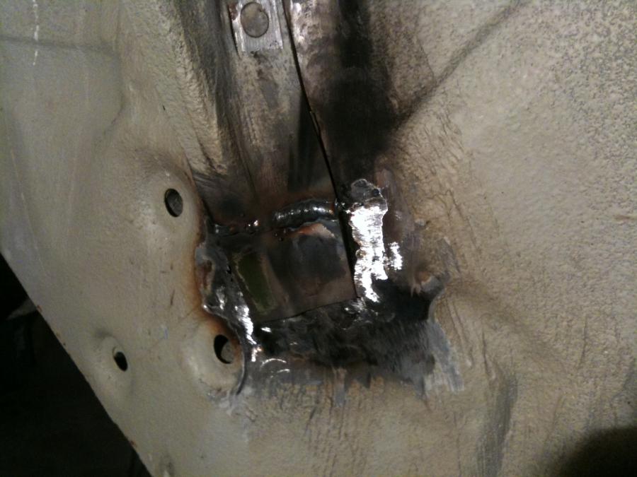

j'ai été obligé de remplacer les support pare choc, les culs de longerons et des bouts de passage de roue.<br />normal quoi ...
normal quoi ...

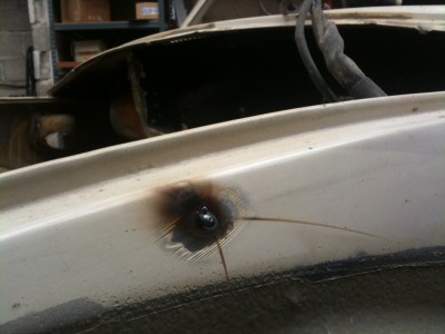

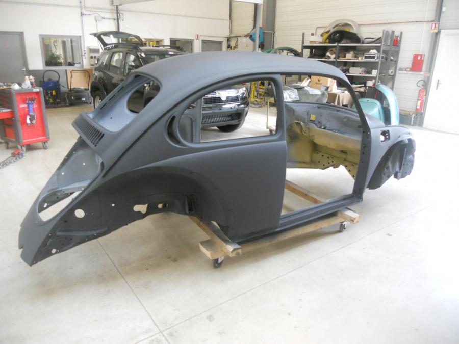

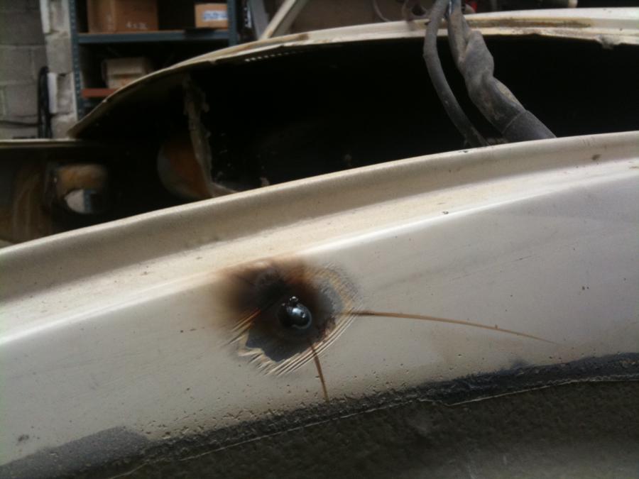

suppression des trous de baguettes

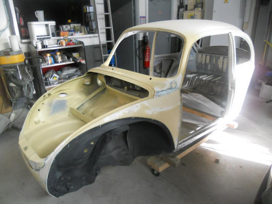

mise en appret
mise en appret

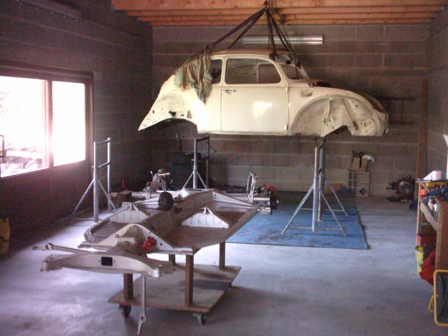

et retour à la maison pour remontage avant peinture<br />je mettrais des photos des intérieurs peint plus tard.

he bien la réfection châssis vient de se termine pi après je la repose sur ses roues pour en remonter un max avant la peinture def.
et je suis allé chercher une boite 5 cet été. y faut je l'adapte.
apriori ca va pas trop mal sur 1303. du moins a ce que j'ai vu sur les forum ;-) et si sl... pe...f tarde pas trop pour le support de nez de bv !!!!

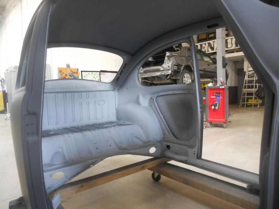

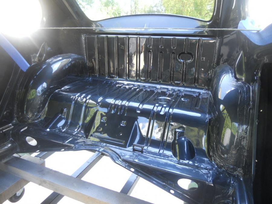

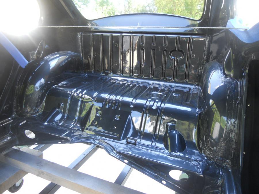

voila les photos des intérieurs peint.

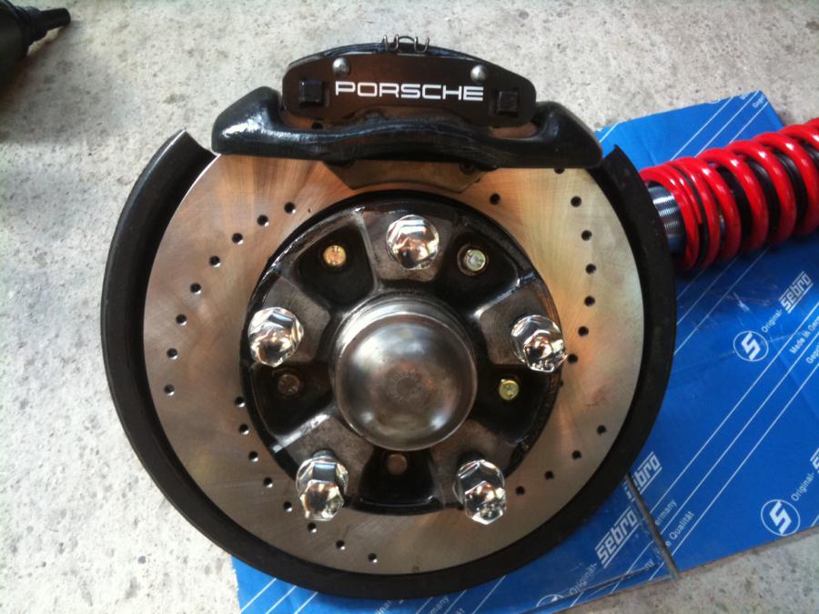

et pour les freins c est du 944 atmo que j'ai rénové.
ça fait plaisir.<br />surtout que ça va rester sans moquette ni sièges.
ça fait plaisir.
et voila les freins av
