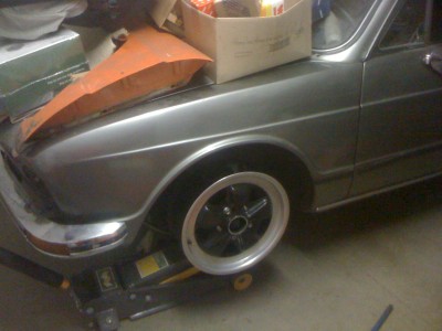

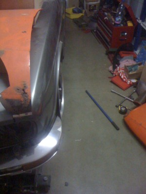

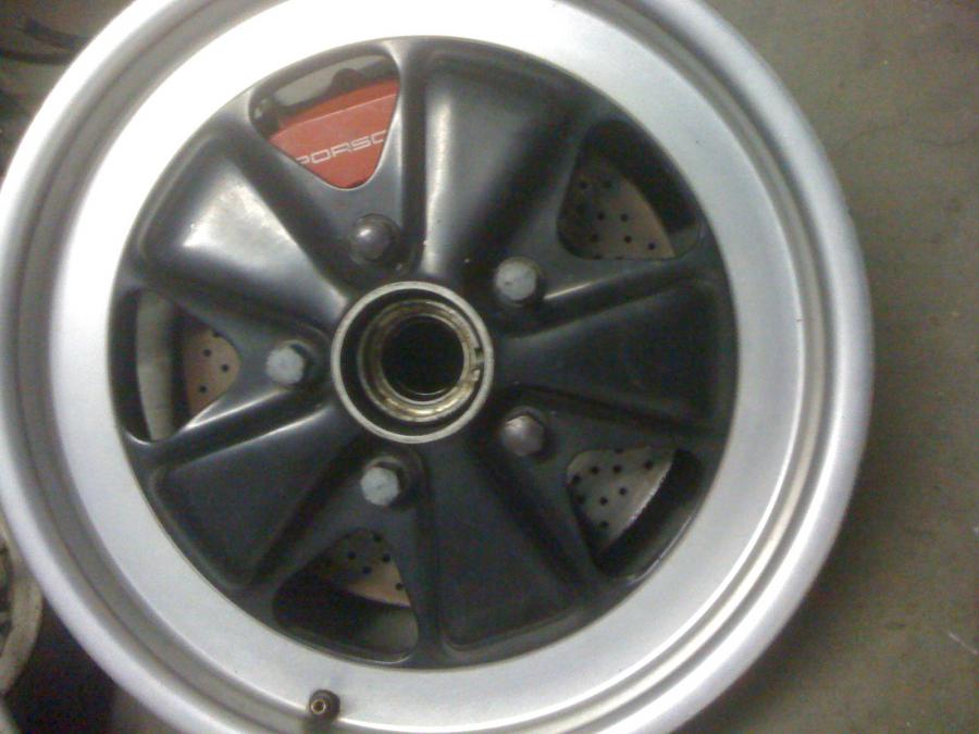

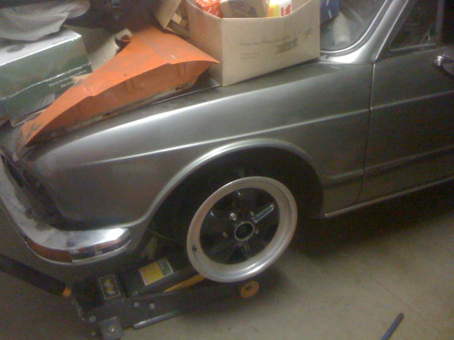

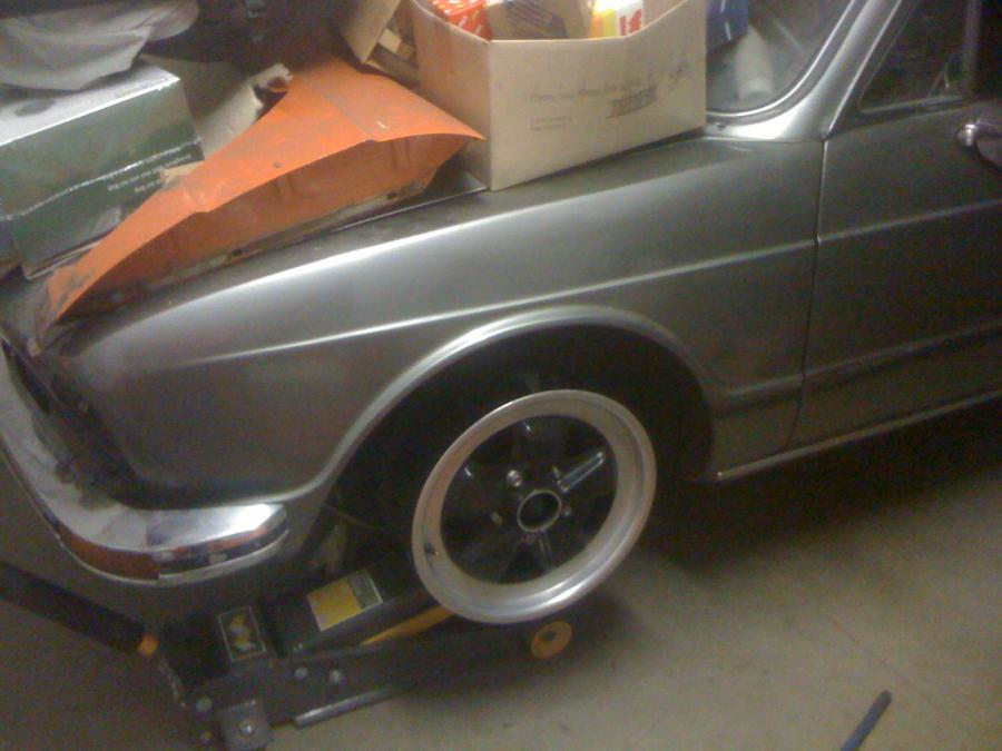

freins en projet...
freins en projet...
ça devrait passer même en 195

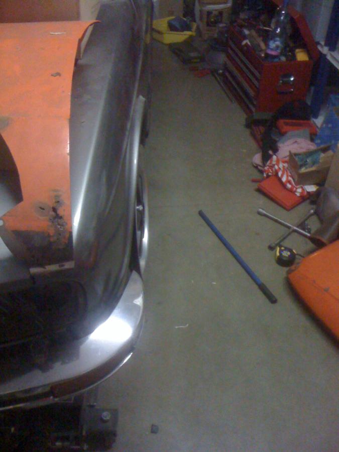

regardez pas le bordel...elle a été mon établi pendant le remontage de l'off-road...

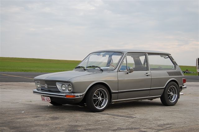

voilà la bête telle qu'elle m'a servi pendant plusieurs années et pas mal de kilomètres

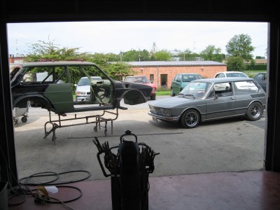

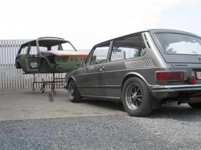

Pour ceux qui croyaient que la grise était devenue l'orange...
Les seules photos que j'aie des deux ensemble!

Très sympa cette grise... alors avec les fuschs :boire: :boire:
Re: Pneus
ouais sympa les fuchs en 16 c est vraiment miam miam j aurais peut etre du garder les miennes...
Re: Pneus
elle est à toi la off road orange? elle claque! sinon la grise aussi elle est bien cool!!! :thumb:

Xav tu as quoi devant en amortos et train sur la photo ? je pensais passer en fusées decalées malgré le déport en plus et bilstein + grosse barre stab et 1 cran derriere
Xav
Messages : 351
Re: Pneus
Message par Xav »
Oui l'orange est à moi.
Sur la grise, j'avais mis quasi que de la recup : fusées décalées, kyb blancs (sinon je touchais trop souvent le nez de châssis vu les pneus trop bas 145 65 mais obligatoires à cause des 5,5 en ET 5), grosse barre stab. À l'arrière, 185 70 sur les mêmes jantes et hauteur d'origine probablement tassée.
