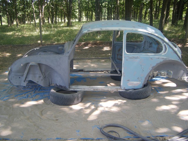

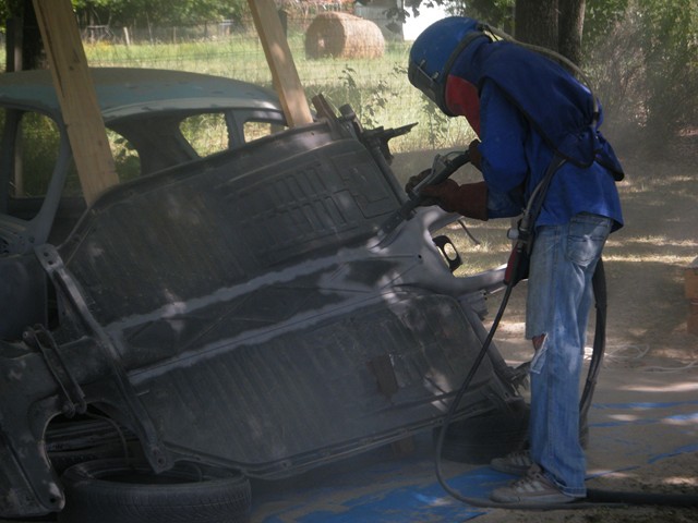

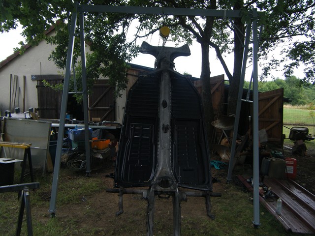

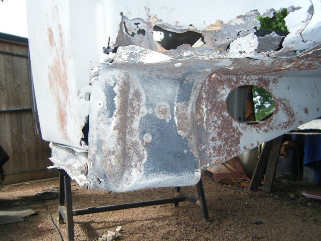

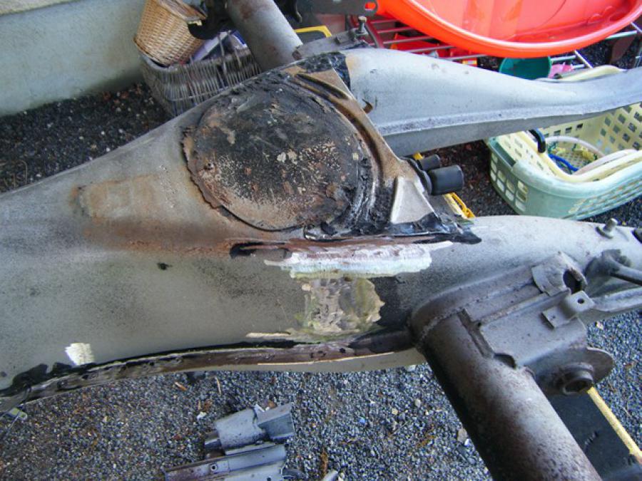

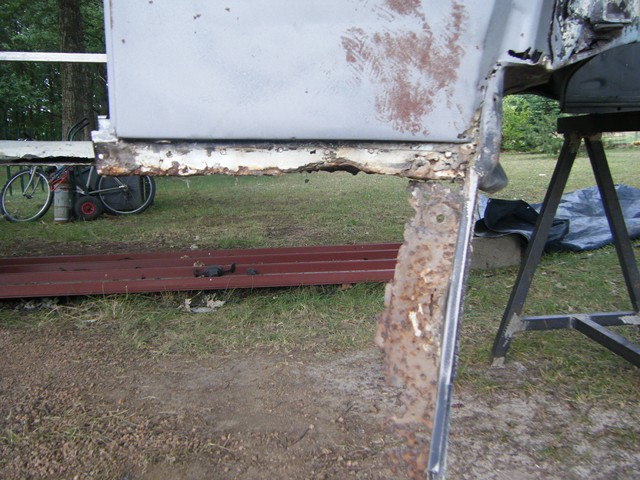

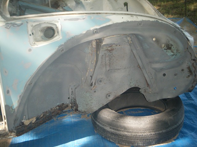

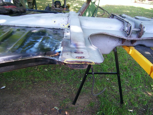

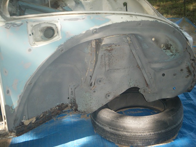

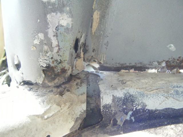

la suite du sablage
au tour du chassis

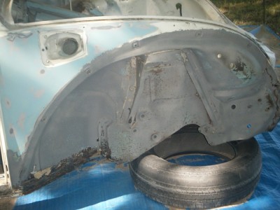

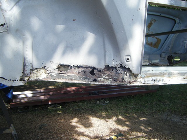

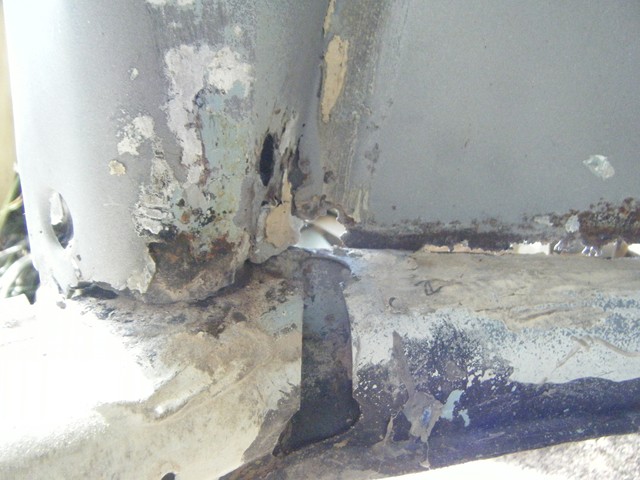

états des lieux

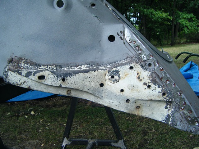

passage de roues et pied de porte conducteur
passage de roue arrière

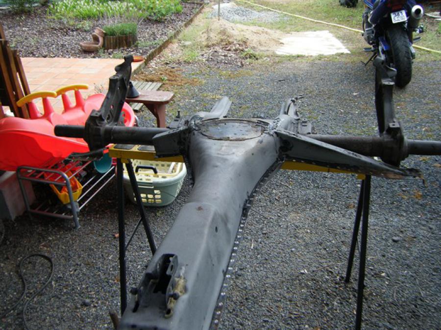

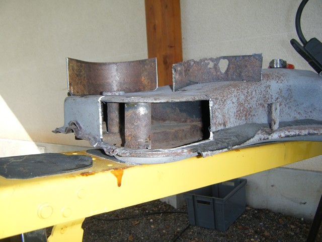

état des longerons

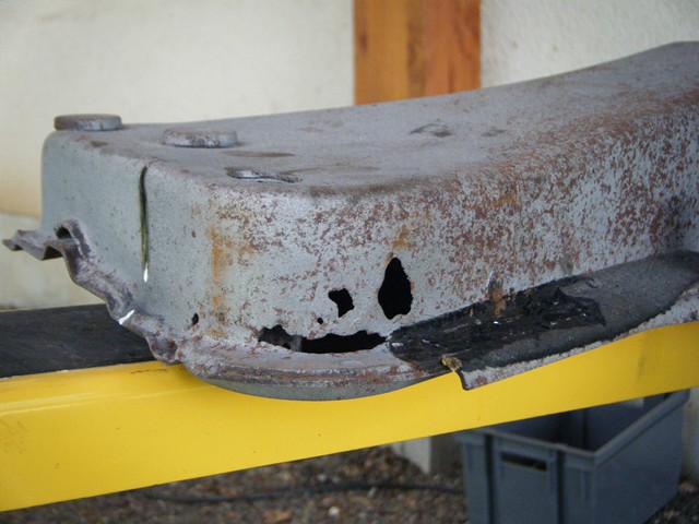

support de pare chocs arrière
chassis (pas grand chose sur le chassis)

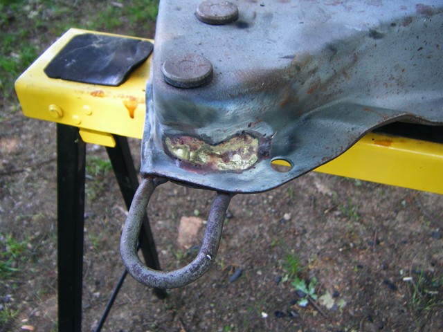

concernant le chassis les autres trous étant petits ils seront bouché à la brasure
voila pour le moment
au tour du chassis
états des lieux
état des longerons

Il y a un peu de tôlerie en perspective! Bon boulot en tout cas.
Re: White lady

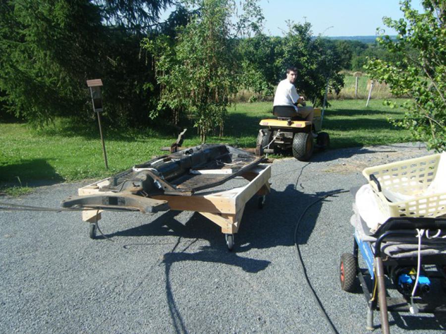

la coque à l'air bien bouffée quand meme! simpa le tracteur tondeuse en guise de remorqueur...

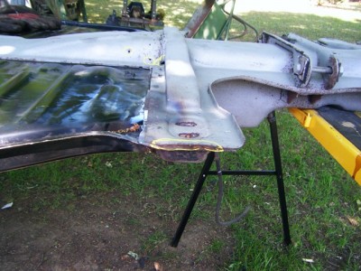

Allé quelques clichés

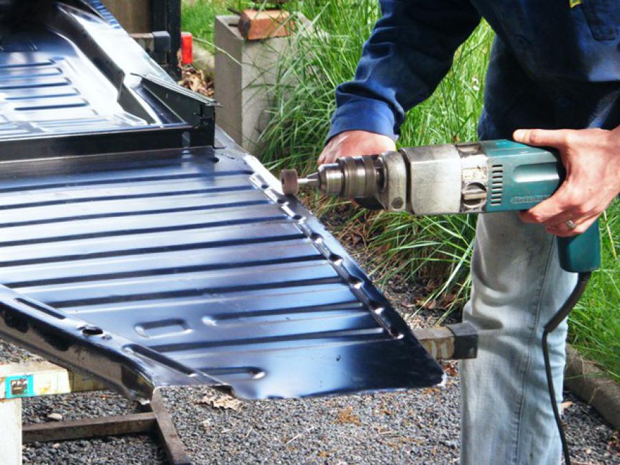

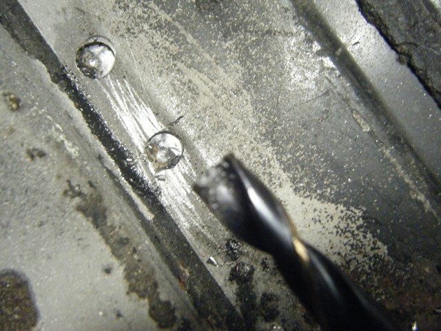

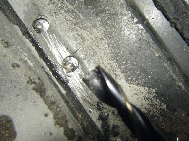

dépointage des planchers Comme vous pouvez le constater, débutant oblige j'ai fait la bétise de découper les traverses qui supportent les planchers à l'arriére. Ca me poseras des soucis de géométrie par la suite

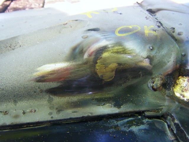

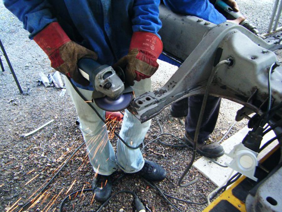

meulage

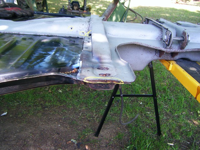

Deuxième bêtise un coup de disqueuse malheureux

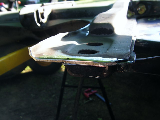

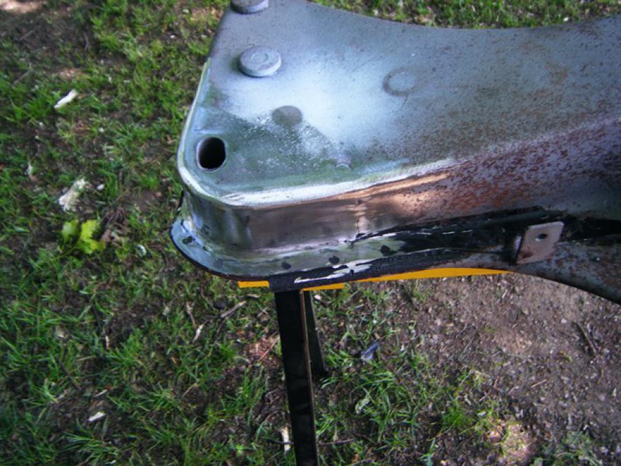

Tôle de remplacement tête de chassis
meulage

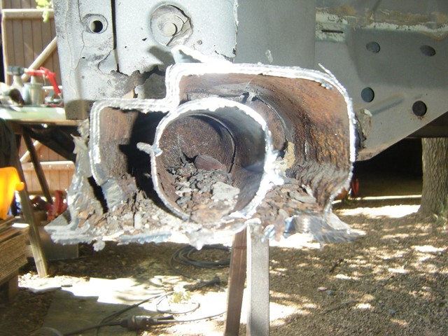

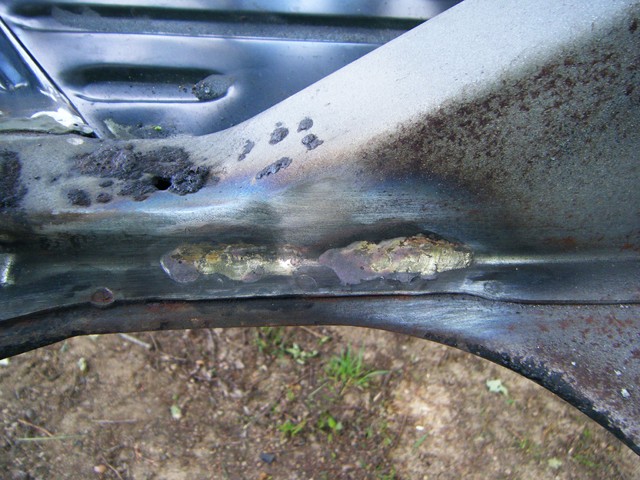

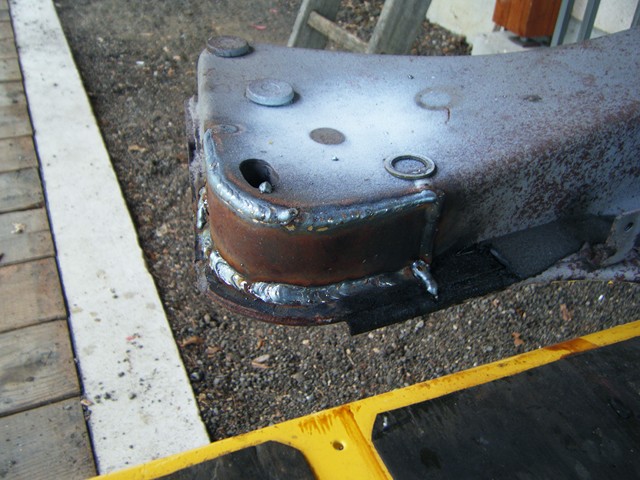

Bouchage des petits trous à la brasure
feuillard tête de chassis
Avant Aprés

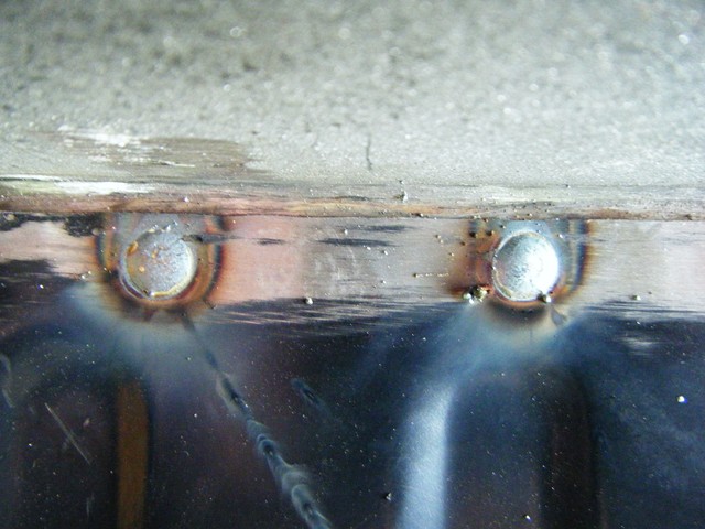

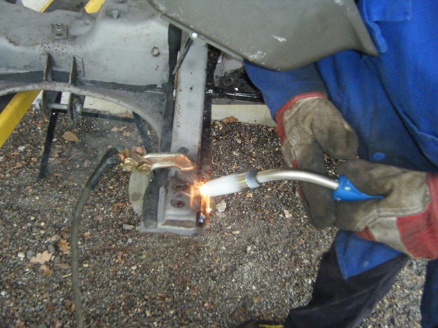

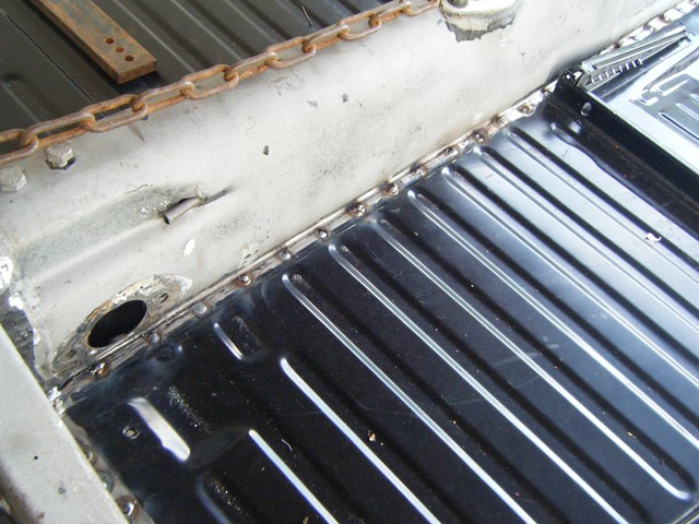

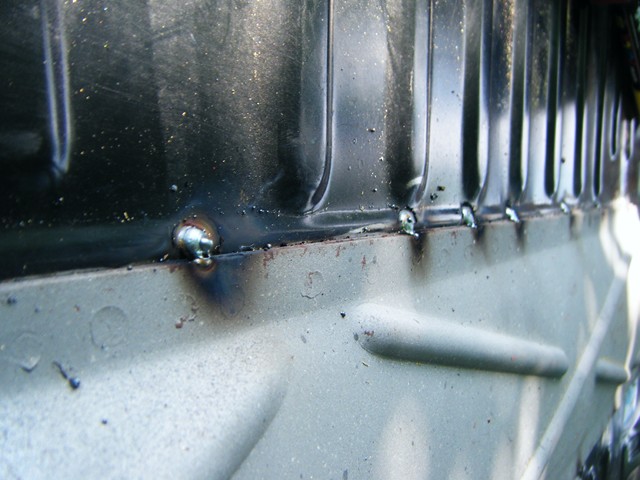

pointage planchers (mes premiers points de soudure )
et vu la faible qualité des tôles repro je rajoute quelques points en dessous pour assurer le coup

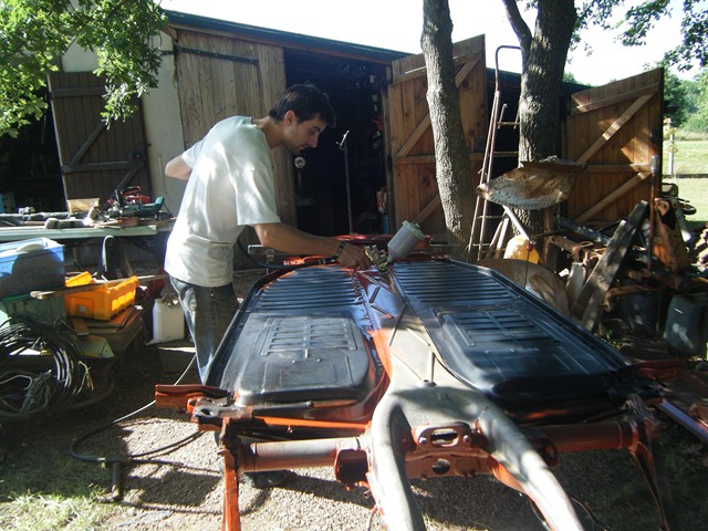

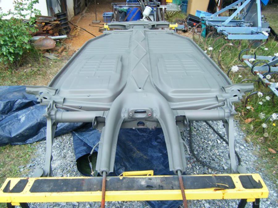

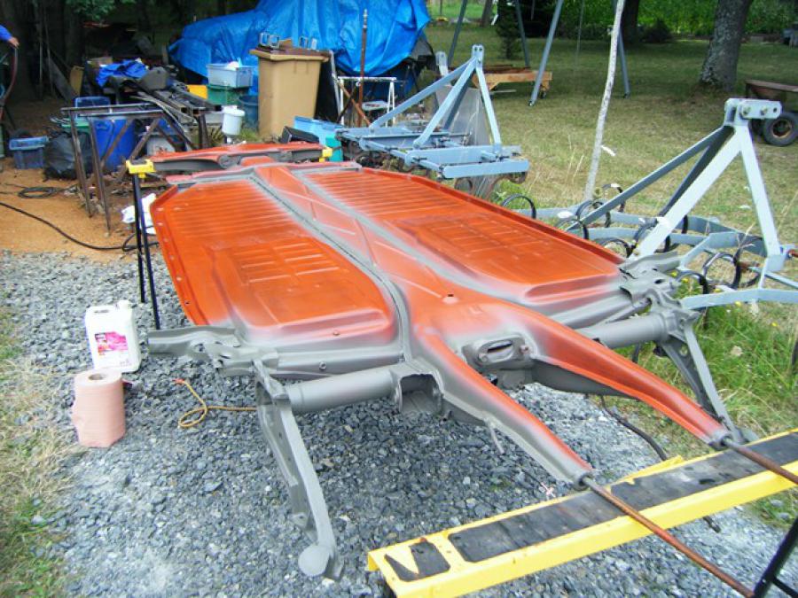

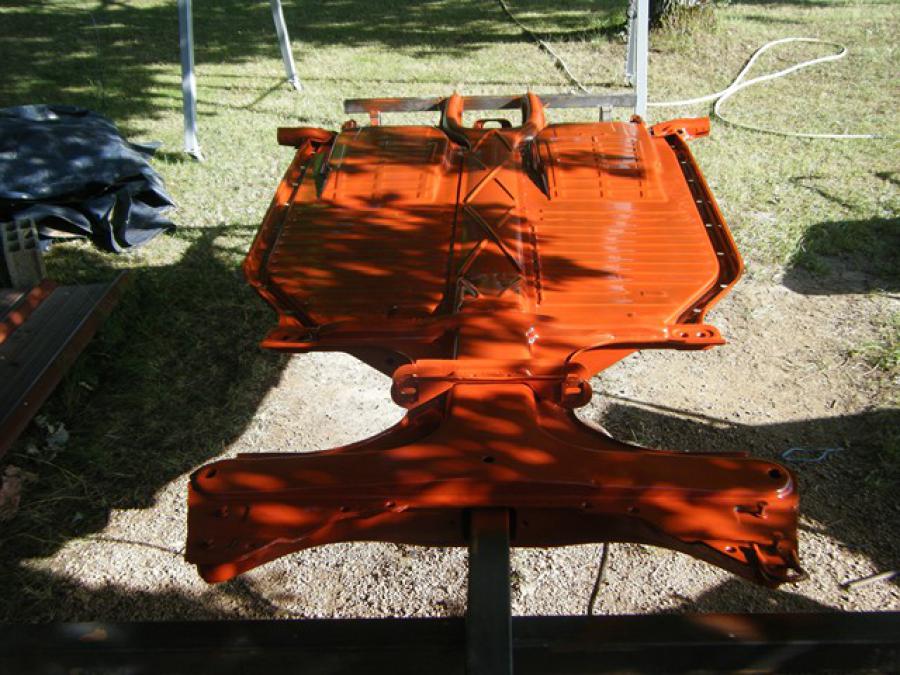

Ensuite aprés que le chassis soit resté sans aucune protection antirouille pendant un an je me décide à lui faire sa fête
Je commence par "giclé" de l'antirouille partout en soignant bien les jointure et ensuite un couche d'aprêt phosphatant

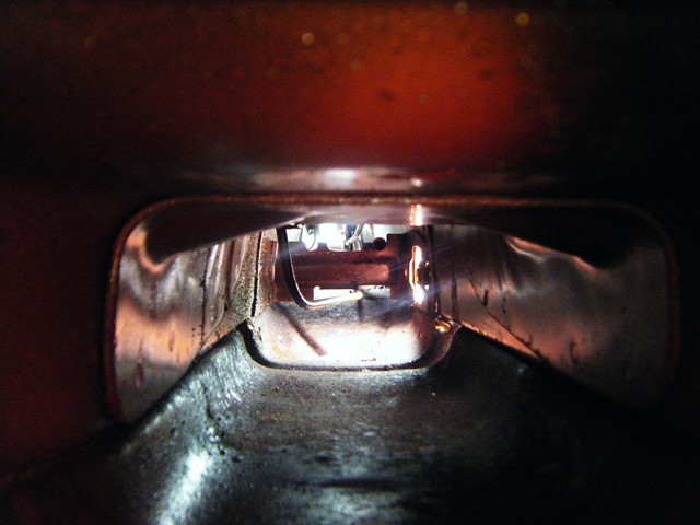

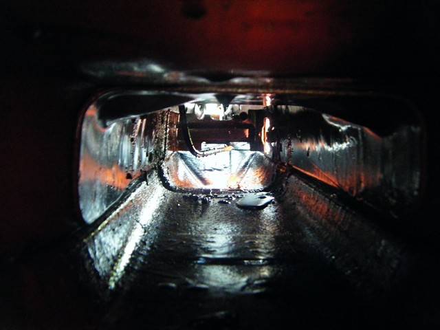

Plus cire corps creux dans la poutre les cornes de boite ainsi que la tête de chassis

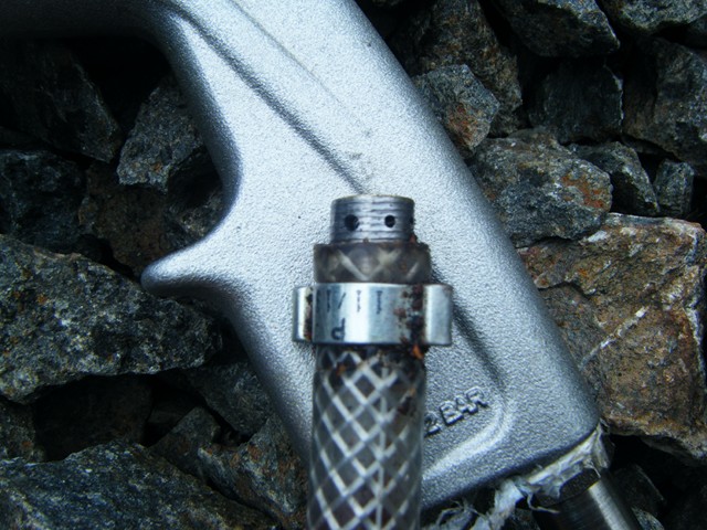

Cire corps creux, je me fabrique un embout pour arrrosé dans tout les coin
avant aprés
Et ensuite apprêt phosphatant
et voila terminé pour le chassis je vous mettrez les autres modifs plus tard (bras porsche, ligne d’essence ...)
Avant Aprés
avant aprés

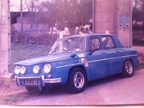

Alors pour répondre à ta demande Maxi
Concernant la R8 mon père ne la possède plus à ce jour
Il l'as achetée neuve ou d'occas avec trés peu de Km et il l'as revendu il y'as un peu plus de trente ans 3000 francs (il la regrette énormément)
Elle étais complétement d'origine avec son petit 1300 qui dévelloppé une centaine de chevaux pour une Vmax de 180km/h
elle avait la particularité d'être préparée course mais n'avait pas les fameuse bandes blanches, elles possédé également un set de jantes d'époque.
Vous noterez l'ajout d'un rétro supplémentaire car ceux d'origine (montés sur les ailes) vibraient trop pour être efficace
il l'as revendu à un ami à lui puis elle est passé entre plusieurs mains ensuite, nous avions retrouvée sa trace il y'as pas longtemps le propriétaire actuelle courrai avec en course gentleman driver. mais malheureusement elle avait perdu son moteur d'origine au profit d'un moulin de R5 alpine je crois.
