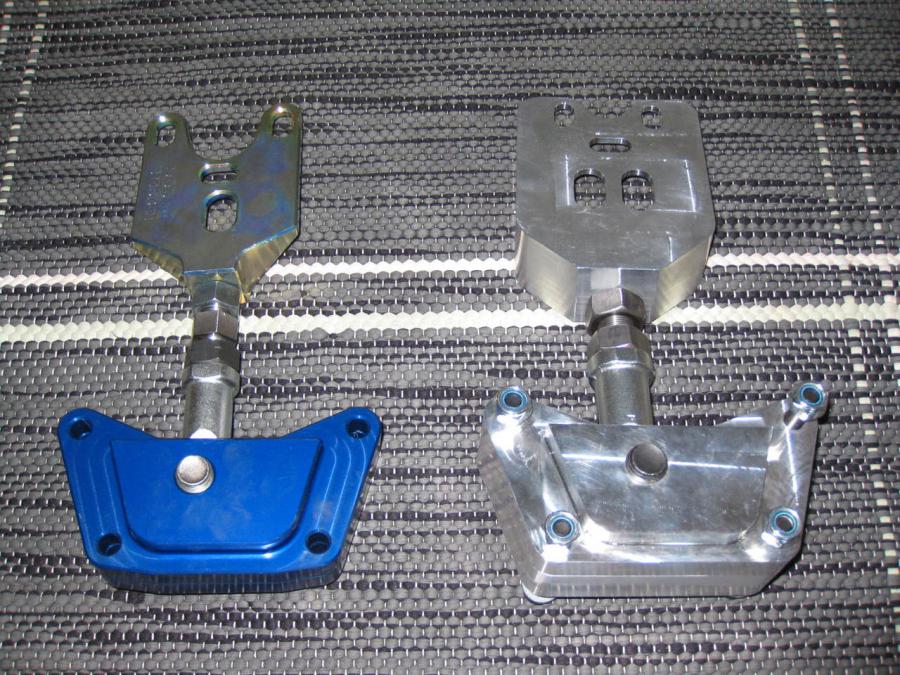

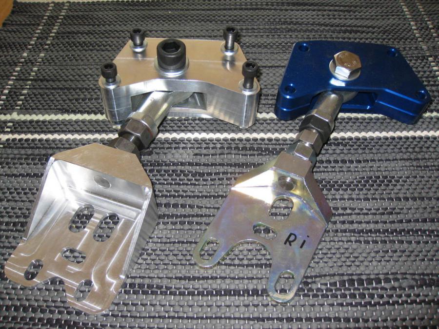

Quand j'aurais mon exemplaire entre les mains, d'ici un gros mois, on pourra en discuterAlex a écrit :Il pourrait être intéressant de diffuser ton information iciObiwan a écrit :Perso j'ai trouvé un Finlandais qui réalise des copies du système Remmele. J'ai choisi une version toute en alu 7075 T6 avec rotule M20 (M18 chez Rem..), visserie classe 12.9... un peu cher mais bon.
Quant au Mr qui me la joue balsé en me disant que le 7075 c'est du basique et que c'est ce même Mr qui ne sait pas à quoi sert un tryptique ou une barre stab, qui 'a besoin des plans pour avoir une idée du taff à fournir.....Ben ce Mr je n'ai plu envie de l'aider
Pour les autres et pour le plaisir des yeux --> Attention c'est du costaud

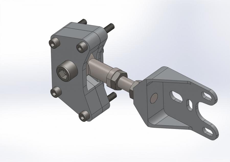

ca à l'air d'etre du super solide!!par contre la forme de la platine qui vient entourer le bras de suspension me parait bizard, l'encoche parait toute petite.

Comme tu as l’œil, je te confirme que la platine "Home made" sur la photo n'est pas pour un bras 944 contrairement à la version remmele. Néanmoins 1kg de de gagné pour la version alu (7075) vis à vis de la version acier (S355) allemande.
Comme j'ai l’autorisation du proprio, voici un dessin de la version 944

ca a l'air de vraiment etre de la belle piece
il fait d'autre pièces le mec?

dou linteret du fortal les proprietes dun acier mai un gain de poids pas negligeable

effectivement c'est joli...
mais je vois pas mais alors pas du tout l'intérêt de faire aussi gros...
les pièces Remmele ou MBT encaisse déjà des puissances que peu ou voir personnes n'as en France...
ou alors c'est que, a résistance égale il faut augmenter le volume, un peu comme le titane...
