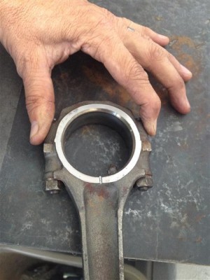

par Kanrinin
Désolé elpax, mais cette solution ne peut simplement pas marcher pour une bonne raison, il n'y a aucune pression au niveau du captage de l'huile.
la pression l'huile arrive du bloc et se retrouve entre le vilo et le coussinet bielle, le jeu est de moins d'un dixième à cet endroit là,
une fois que l'huile est sortie du coussinet, elle se retrouve dans la congé du vilo et s'échappe entre celui-ci et la bielle, sauf que le jeu à cet endroit est plus important. De fait, aucune pression n'existe à cet endroit car le restricteur de flux est en amont et le volume d'arrivé d'huile est plus petit que le "restricteur de débit" qui est créé par l'espace entre le vilo et le bord de bielle.
Ce qui prouve 2 choses, c'est que cette entaille ne sert à rien, et deux c'est que le bord de bielle ne sert que de guide est qu'il n'est pas nécessaire
de garder la totalité du rond.
C'est d'ailleurs, une astuce de prépa, vous pouvez supprimer au moins la moitié du bord de guidage, celà supprime des frictions à haut régime.

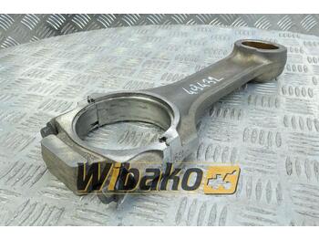

D'ailleurs certains constructeurs de moteurs industriel l'on bien compris, et l'on peut trouver par exemple sur des v8 deutz pour l'exemple, des bielles
avec les chapeaux complètement fraisés et on peut voir la soie du vilo sans démonter quoi que se soit.
Regardez le chapeaux de bielle et vous comprendrez.
PS: cette image est "protégé" par mon cul, j'ai dû la chercher dans le code source de la page alors sachez l'apprécier!
PS2: merci Benoit
