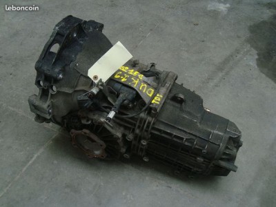

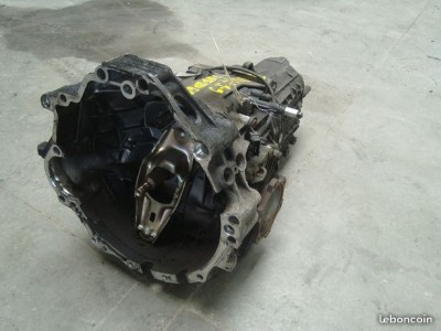

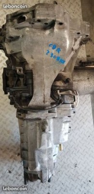

Salut à tous,

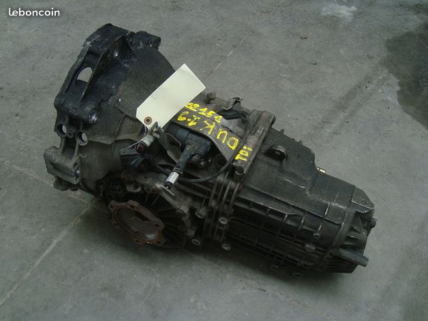

Je vous propose une piste de réflexion sur un type de boite courante sur laquelle il faut un moteur coupleux et sans prendre de tour. Bref une conduite pour les bus. Dans les cox pas sure qu'il y est la place.
Les boites de passat 3B et audi A4 tdi on une architecture extérieure très familière à la différence que dans nos véhicule elle nous sortirai 5 marches arrières.
Une petite recherche sr le bon coin pour avoir un ordre d'idée au jour où j'écris ces lignes elles entre 100€ et 200€.
C'est une observation que je propose car même les boites de R25 ça cours plus trop les rues alors que là…
Ce que je ne sais pas :
- Si on peut «retourner» le couple cônique.
- Si les cardans peuvent être «relativement» plug 'n play.
- Vous aurez un adaptateur à créer.
- J'ai l'impression que le démarreur est sur le moteur
Si ça peut en aider certain dans leurs réflexions.
PS : Ca vaut peut être le coup de tout greffer moteur, boite et train pour les transpo

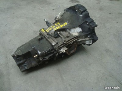

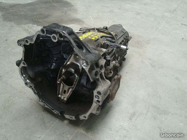

Sur la boite présentée sur la deuxième photo on voit l'emplacement du démarreur.white lady a écrit :C est pas les alternateur qui font office de démarreur maintenant ?
Mais il est vrai que pour des économie de poids un alternateur alimenté peut servir de démarreur. reste la liaison à définir roue dentée ou courroie.
