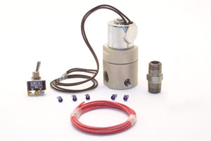

Sinon peut-être qu'il existe des vannes d'isolement à commande électrique que l'on pourrait brancher sur le contact de la voiture ?
Je vais chercher sur internet.

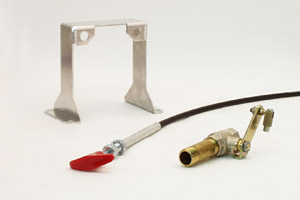

Il y a aussi des vannes manuelles à commande par câble permettant de les piloter du poste de pilotage.
Vanne manuelle :
Vanne à commande manuelle :
Vannes électriques :
En aucun cas ces vannes ne servent à l'origine à isoler le réservoir d'huile après l'arrêt du moteur, il n'est fait aucune mention de cela sur les sites de grandes marques ce qui permet de penser que leur pompe à huile est étanche.
Les vannes manuelles sont utilisées pour isoler le circuit afin d'en faire la vidange.
Les vannes à commande manuelle et électrique sont utilisées pour les accumulateurs d'huile en cas de chute de pression dans le circuit.
Je pense que comme le dit dirty-pierrot la qualité de la pompe doit être en cause.

Aurais-tu un lien pour la vanne a commande avec la tirette? merci

Le lien de la vanne à commande manuelle ici.
