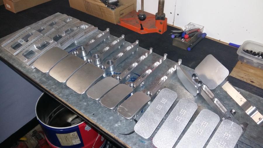

Re: Pédalier Alu

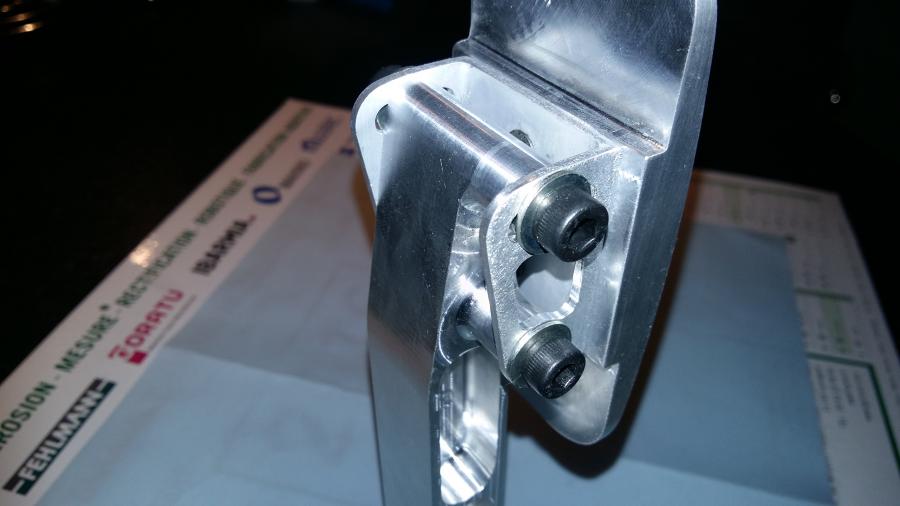

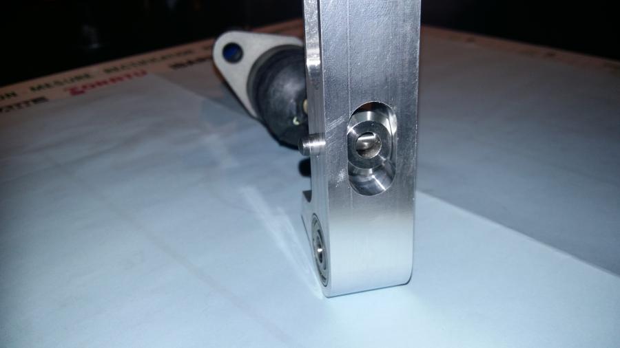

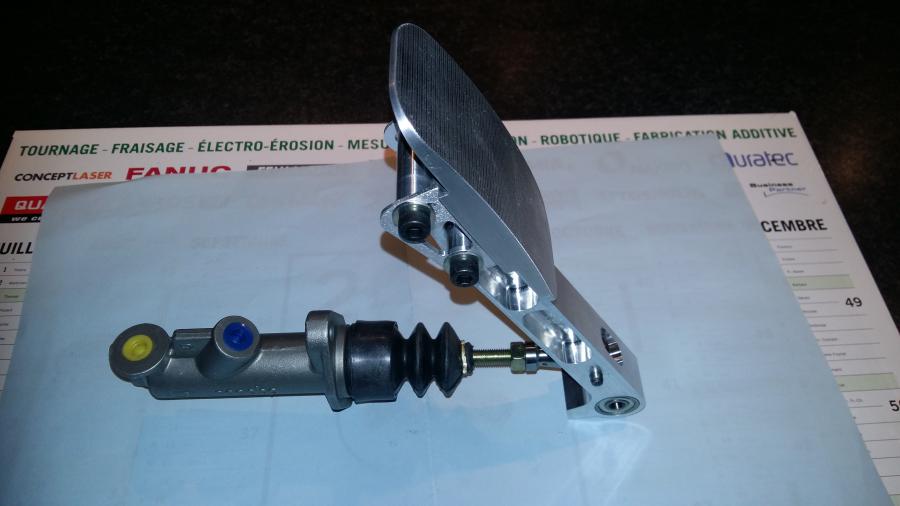

re ,

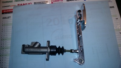

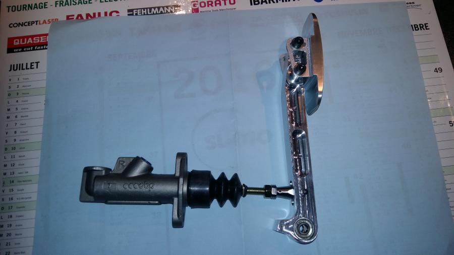

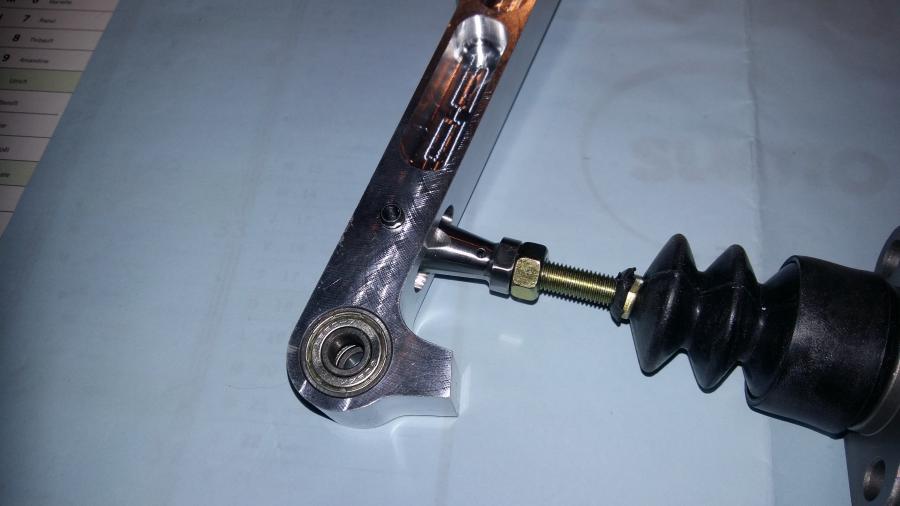

pédale d embrayage terminer avec roulement et chape du MC
demain j attaque la pédale de frein

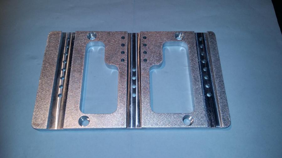

Re: Pédalier Alu

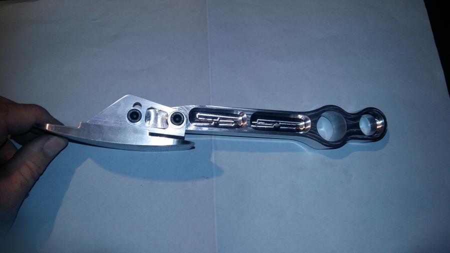

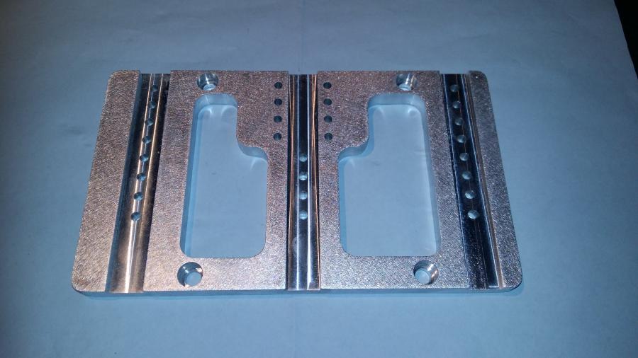

re

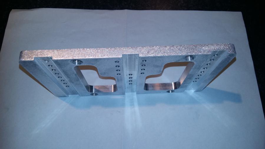

pédales de frein et embase terminés
ça commence a faire quelques morceaux !!!!

Re: Pédalier Alu
merci viking ,viking a écrit :Superbe réalisation !
Tout est alu anodisable ? tout est très beau , bien pensé et côté budget , le sujet qui fâche , combien ?

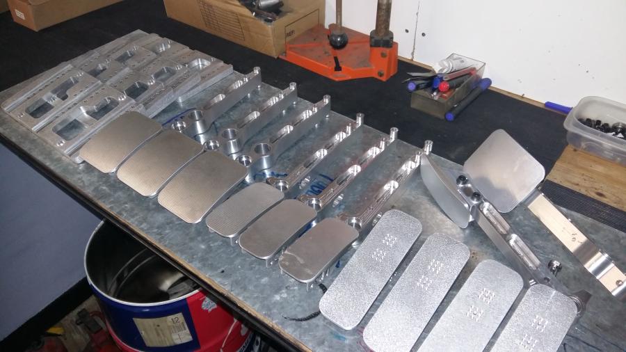

tout est en alu aéronautique , du 7175 pour être exact , donc a moins que je me trompe les alu de classe 7000 ne s anodise pas , les pièces aéro sont peinte .
pour le budget , vue la qualités des matériaux , toutes les pièces sont taillés masse en cnc , étude et dessin faite sur katia .....bref y a pas mal de taf , je n ai pas calculer exactement mais je pense que dans les 400 euros hors accessoires ( mc , répartiteur .....) , je pense que c est un bon prix en comparaison des modèles en acier plier souder que l on trouve sur le marcher , ce n est que mon avis
après je veut pas en faire un bisness , j ai déjà un boulot
là j en est fais quatre dont trois sont déjà pris , reste un libre ....
le reste en mp pour pas pourrir le post .....

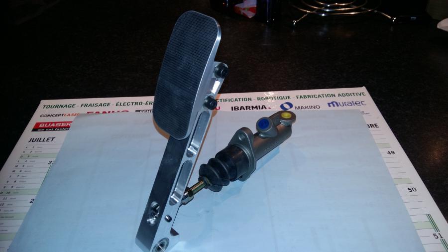

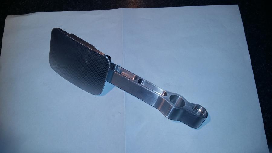

ce wk pédales accélérateur et son support pour les impatients
