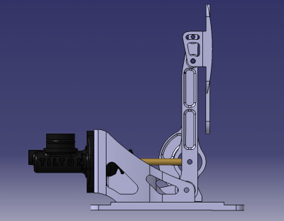

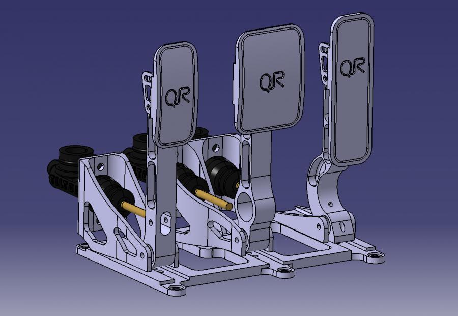

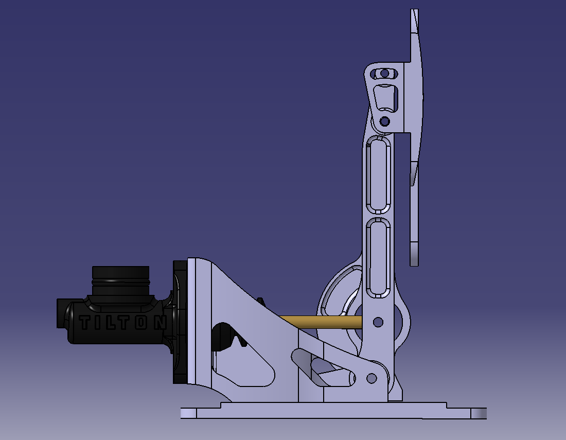

Depuis un moment, une idée me trotte en tête... le pédalier d'origine cox n'est pas fantastique.
L'analyse du marché est simple : premier prix c'est de la daube, et après les bons trucs, j'ai pas les moyens :roll:
N'ayant pas trop les compétences pour m'en faire un, j'ai contacté un doux dingue présent sur ce forum (vous le reconnaitrez vite) et TILT, il avait eu la même idée...
Le petit projet est en train de naitre! Avec du mieux que tout fait, puisque les pédales sont réglables avant/arrière, l'inclinaison des pédales est possible. Le cable d'accélérateur s'adapte de plusieurs façons. Et le tout utilisable avec du matos (maitre cylindre, répartiteur) standard du commerce.
J'en rêve déjà la nuit. :cheers:
Merci d'apporter vos remarques, critiques, etc...

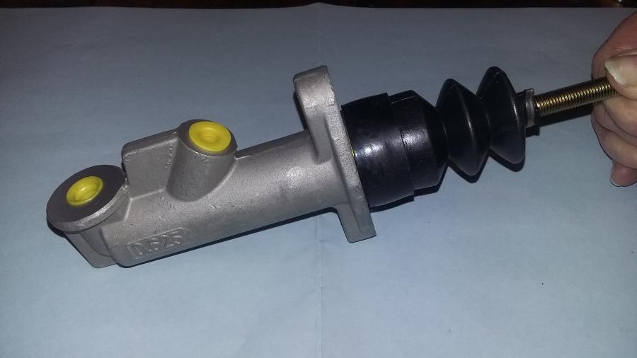

Vu l’encombrement des maitres cylindres ça décale les pédales vers l'arrière?

Superflo a écrit :Vu l’encombrement des maitres cylindres ça décale les pédales vers l'arrière?
Oui, au minimum 8/10cm.
Dans mon cas, je vais modifier pour le loger, mais comme je suis pas très grand, ça ne me dérange pas.

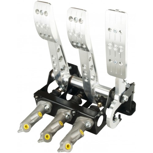

Il y a cette solution pour l'encombrement, il faut faire un petit plancher pour poser les talons en revanche.

comme vous vous en seriez douté, c'est moi le dessinateur :lol:
Pour les différentes questions Benoit à déjà répondu.
Nous avons créé ce pédalier en fonction de nos besoins (Benoit et moi), la seule contrainte imposée était la largeur de l'ensemble pour que ça rentre dans la cox.
Nous avons choisi des solutions techniques simples pour limiter les couts et le temps de réalisation car tout ceci est réalisé sur notre temps perso...
Pour info, sachez que le prix moyen d'une heure d'usinage sur CN (commande numérique) coute entre 60 et 90€ de l'heure en fonction de la machine.
Les pédales sont montées sur roulement (roulements de rollers :wink: ).
Différentes marques de maitre cylindre peuvent être montés, seule la longueur du corps diffère.

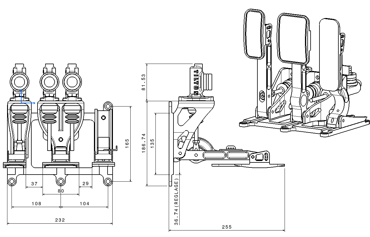

Les vis du bâti sous les maîtres-cylindre vous les mettez avant ou après les maitres-cylindre ?
Peut-être les décaler entre les maîtres-cylindre (vue de dessus). A l'arrière tu n'as besoin que de deux fixations et non trois. C'est ton bâti qui reprends le moment contre le plancher.

ElPax a écrit :Les vis du bâti sous les maîtres-cylindre vous les mettez avant ou après les maitres-cylindre ?
Je sais que c'est une remarque d'enculeur de mouche :biggrin:
bien vue , tu a raison , je vais déplacer les vis cotés maître cylindre , que l on puisse démonter l ensemble , merci pour cette remarque elpax

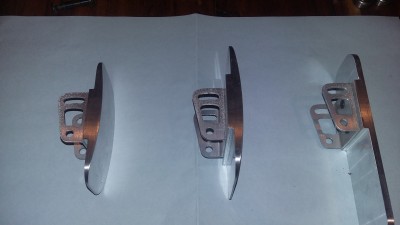

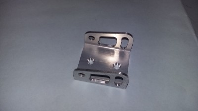

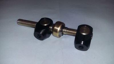

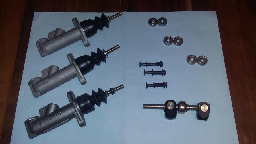

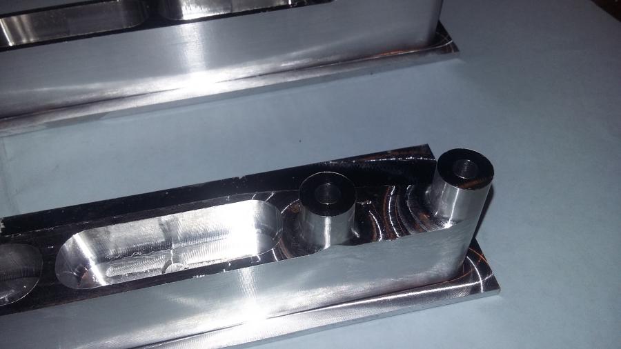

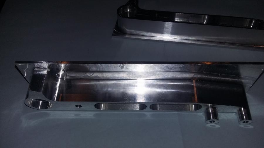

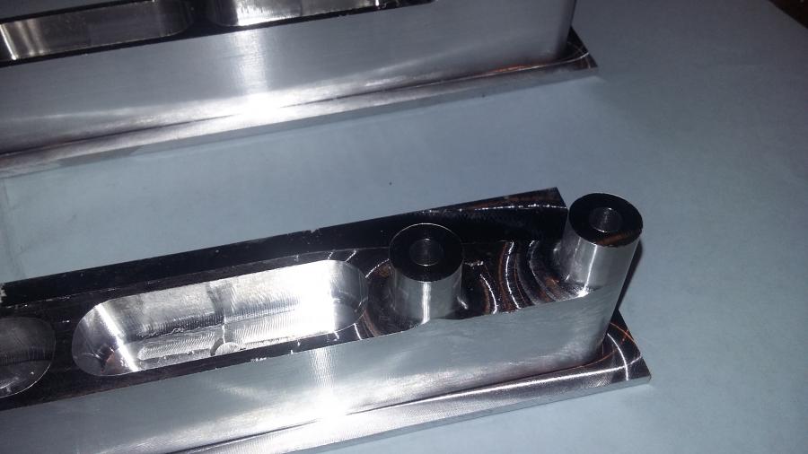

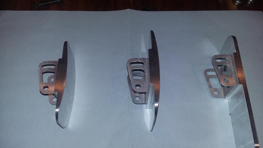

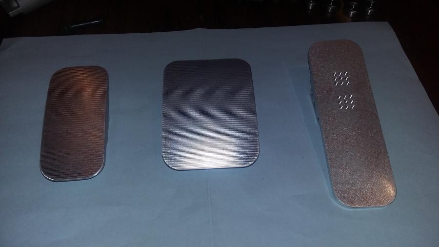

Allez les premières photos , benoit n en peut plus :lol:

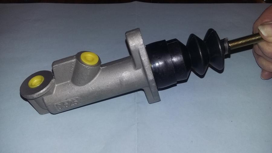

d abord les accessoires
gros plan sur le maitre cylindre et le répartiteur avec ça rotule centrale

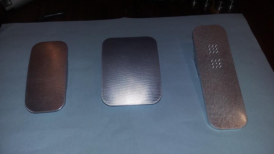

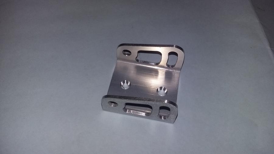

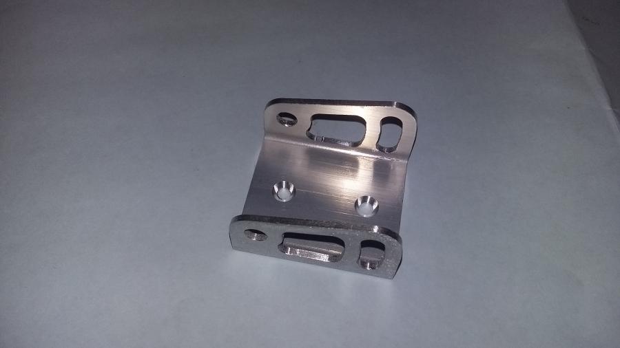

les appuis de pied avec la fixation qui permet de régler l inclinaison

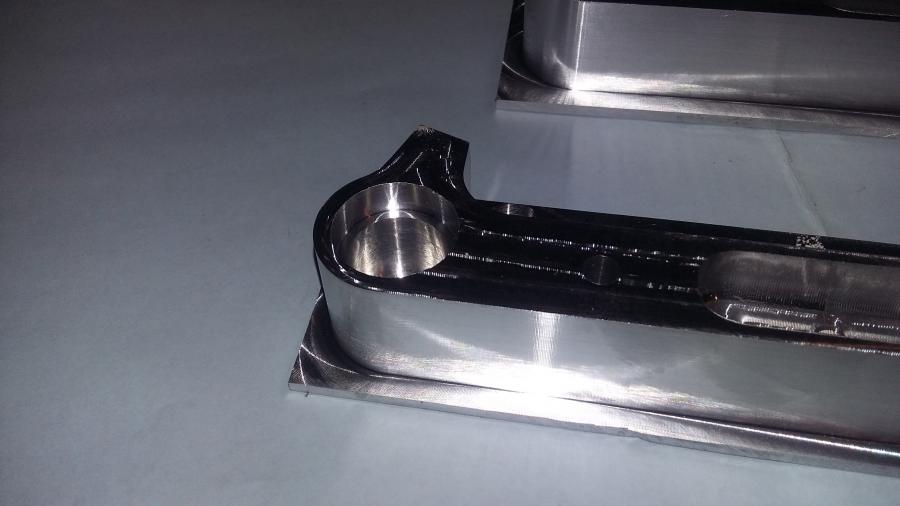

le levier d embrayage en cour d usinage
alors benoit , content le monsieur :biggrin:

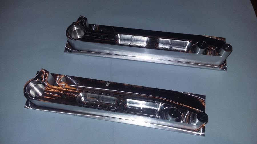

non j ai commencer les premiers usinages des pieces les plus simples .... une petite production
