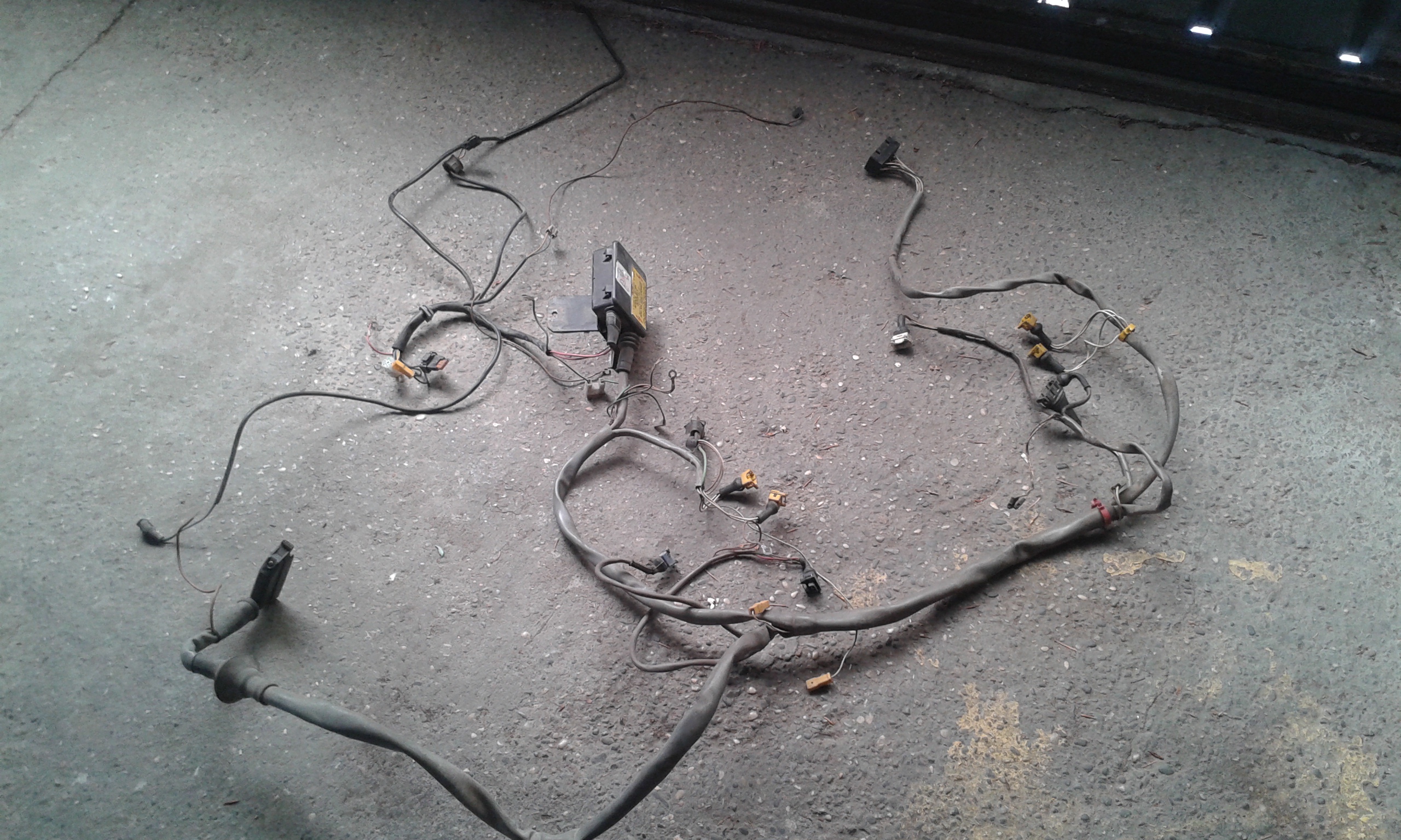

Je me suis trompé! C'était le connecteur du debitmetre. J'ai vendu tous les boîtiers il y a quelques mois, il me reste plus que ça:

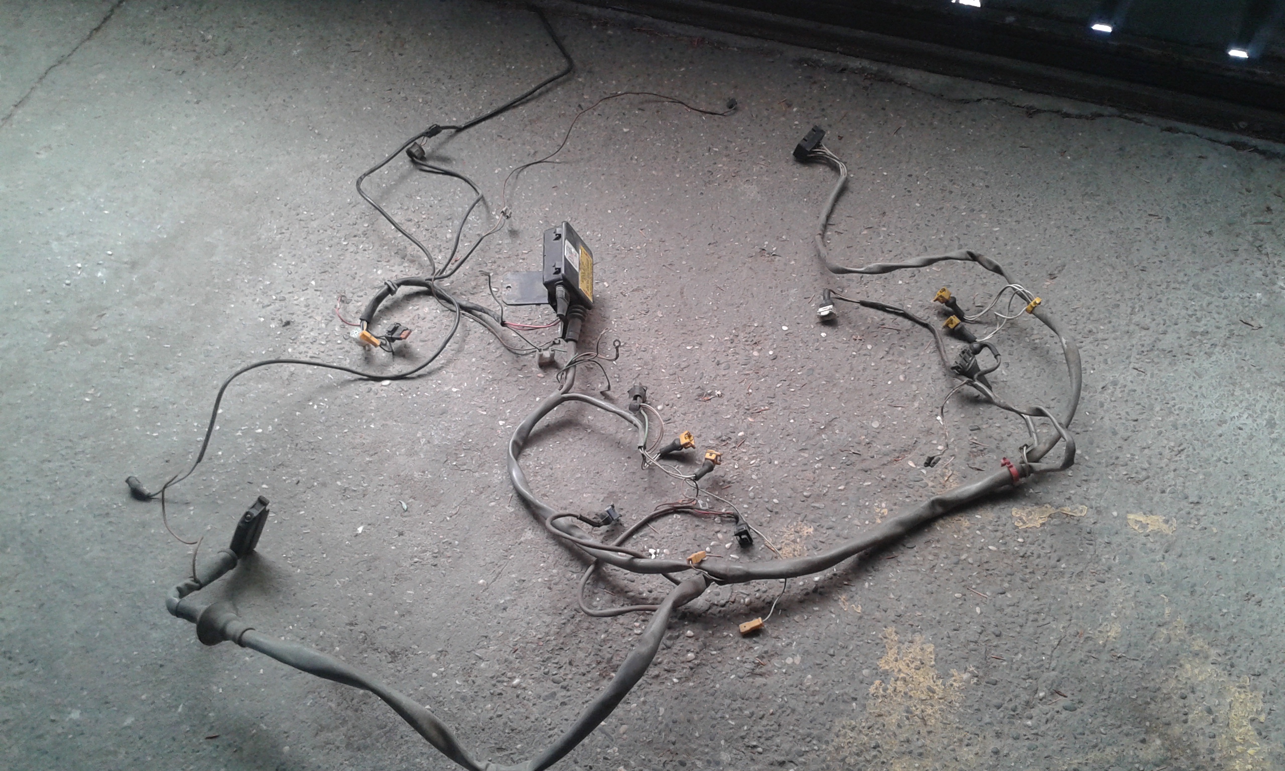

ca m'intéresse beaucoup ton faisceau, vus l'état du miens ca me permettrai de repartir sur une base saine :) enfin si il est bien a vendre...

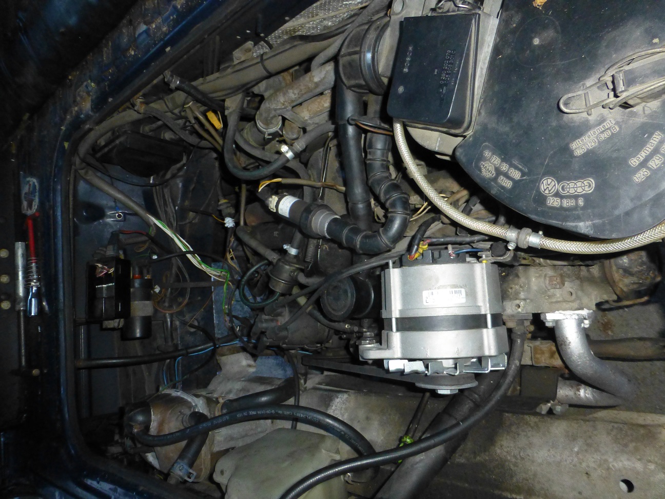

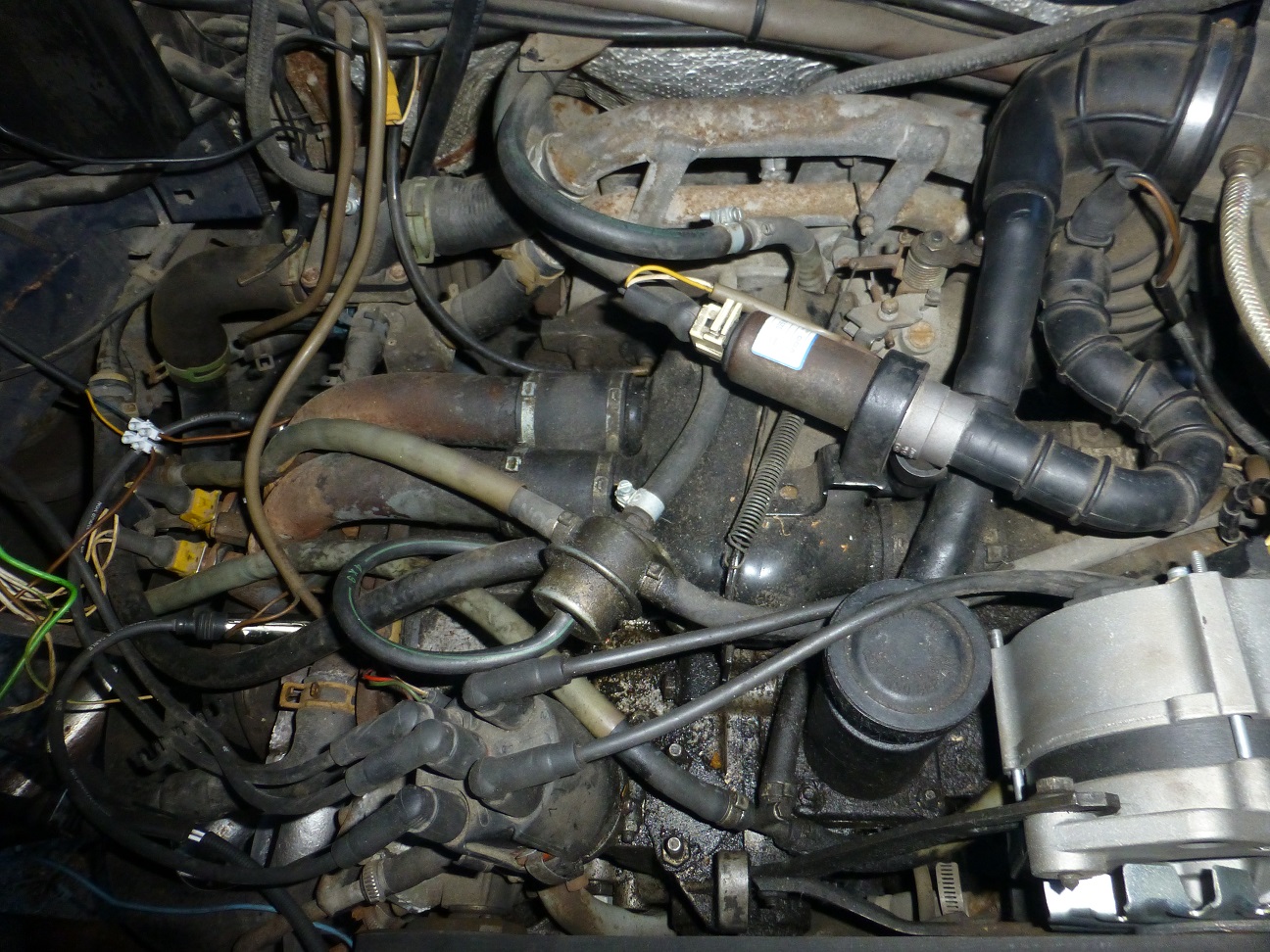

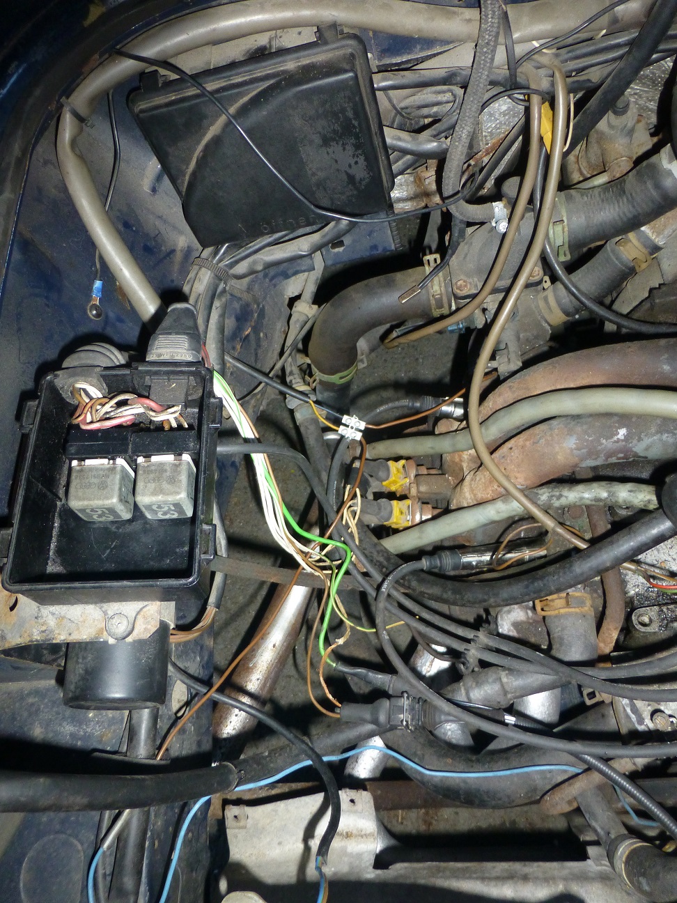

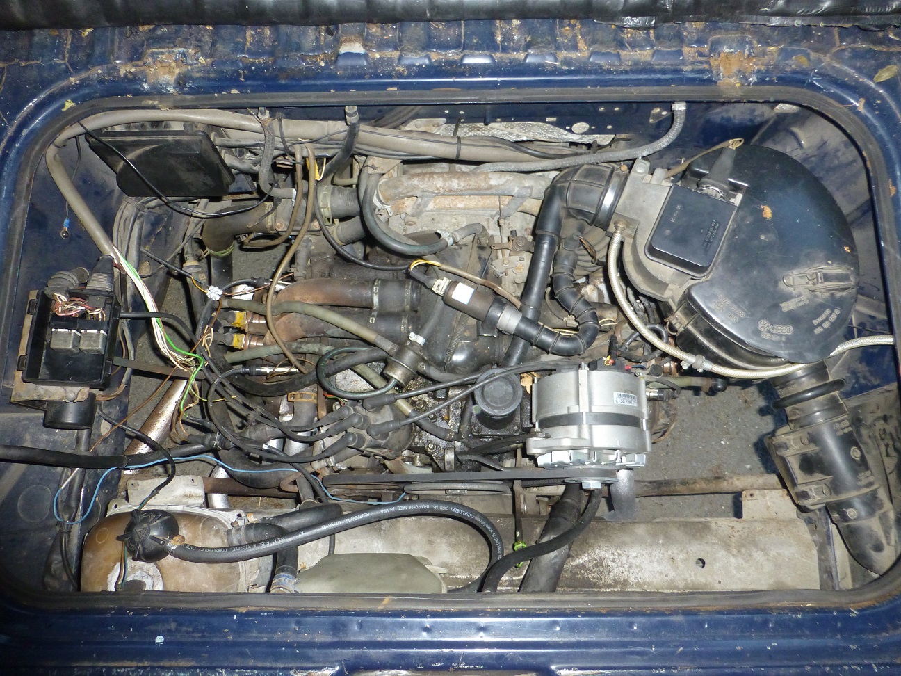

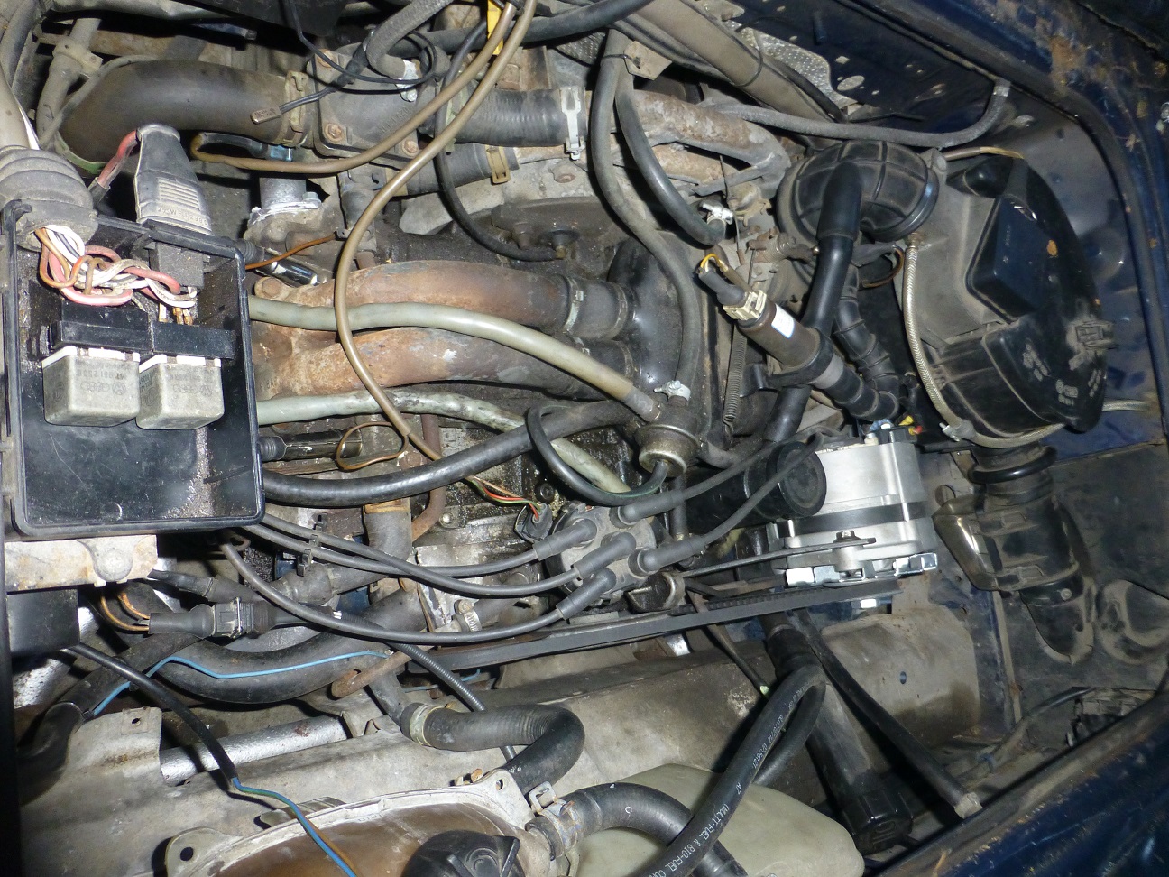

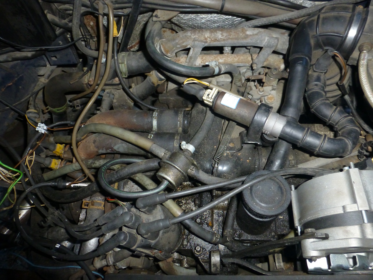

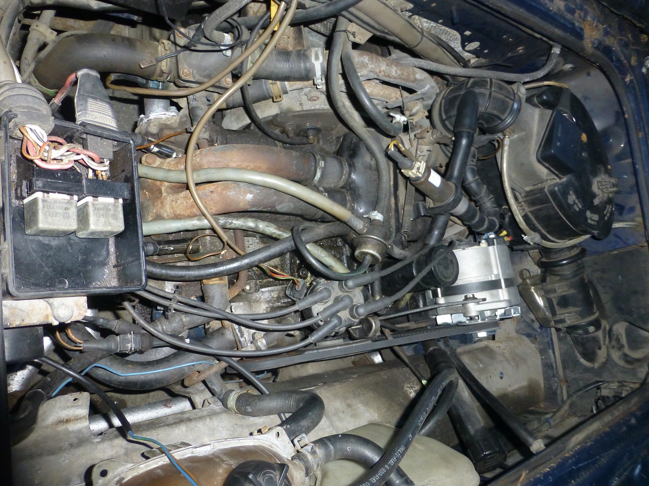

voici quelque photos du moteur en place :
Messages : 6165
Re: injection digifant 2.1 SR
Tu as en effet quelques fils qui ne sont pas en super état. Et je ne parle pas du sucre :D
Un bon coup de clean, débranche les injecteurs, teste les étincelles aux bougies. A partir de là, tu saura déjà dans quelle direction chercher.

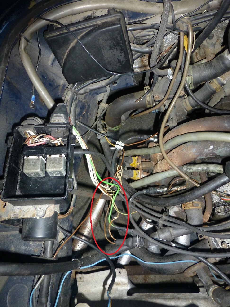

le fil brulé de la sonde lambda (entouré en rouge), c'est au moment ou j'ai vidé le catalyseur et abimé la sonde ça a du faire court-circuit.
le fil qui part de la sonde lambda a pris une claque dans le cercle rouge

pour le faisceau de rechange, comment savoir quel injecteur va sur quel cylindre ?
ils sont numéroté ?
Messages : 6165
je pense qu'il faut suivre les fils depuis le connecteur, la borne doit être notée sur le schéma
pussytwister
Messages : 19
Enregistré le : 31 mai 2017, 08:16
Votre German : T3 Syncro
Moteur : 2.1 SR (injection digifant)
Message par pussytwister »
ok mais noté sur le câble ou sur la prise de l'injecteur ?
je n'ai pas mon faisceau sous les yeux donc je ne peux pas vérifier...
j'aimerai ne pas avoir de surprise. :?
L'injection n'est pas phasée donc à priori pas de soucis d'inversion de connecteur.
