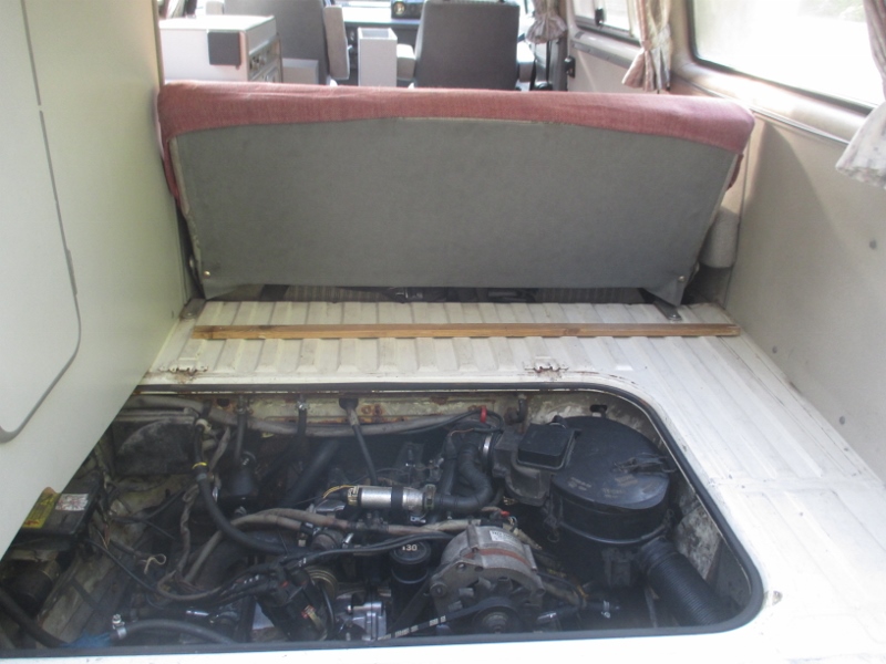

l'ensemble du moteur
la partie gauche avec la bobine

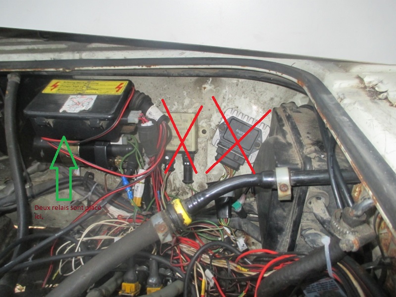

Re: injection digifant 2.1 SR

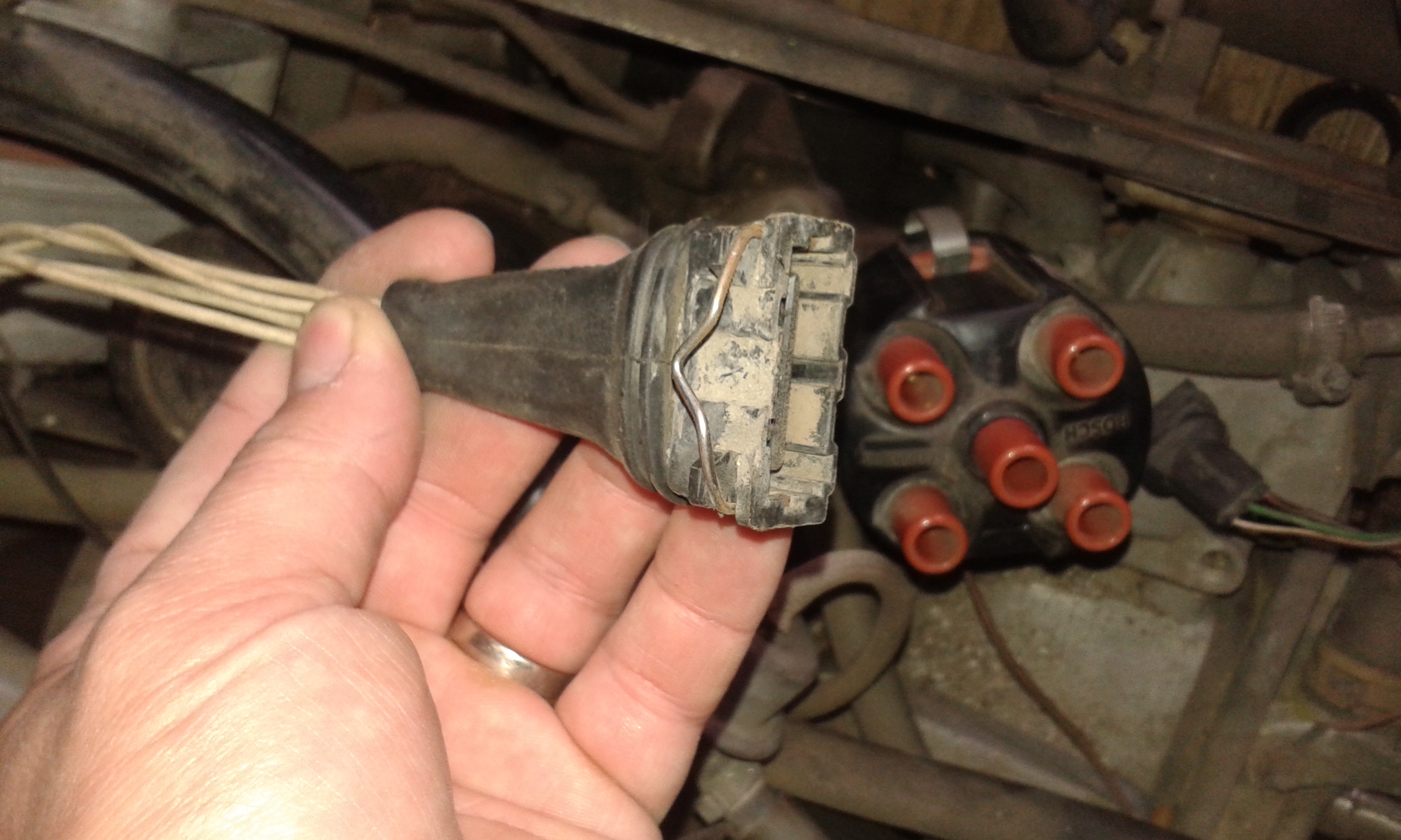

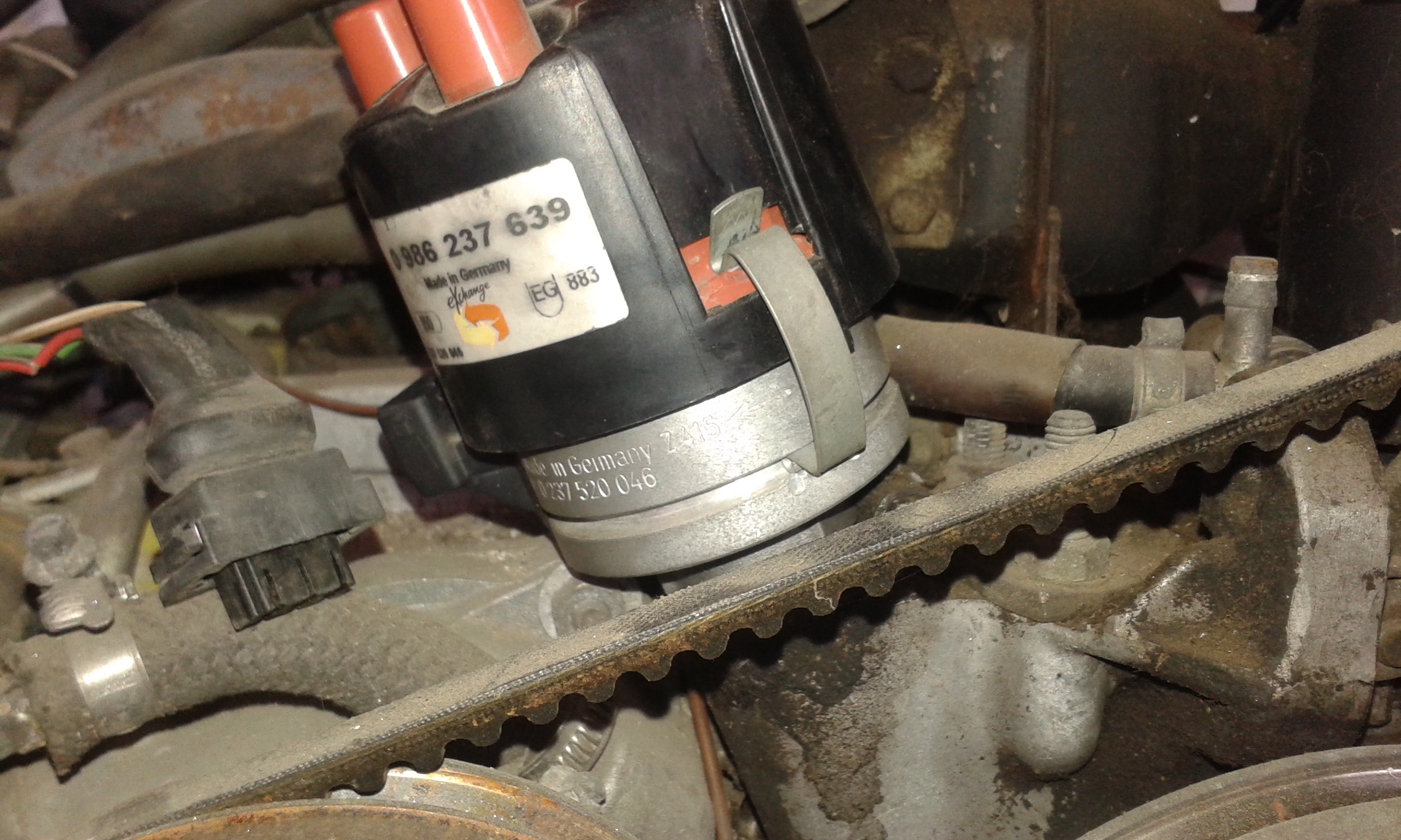

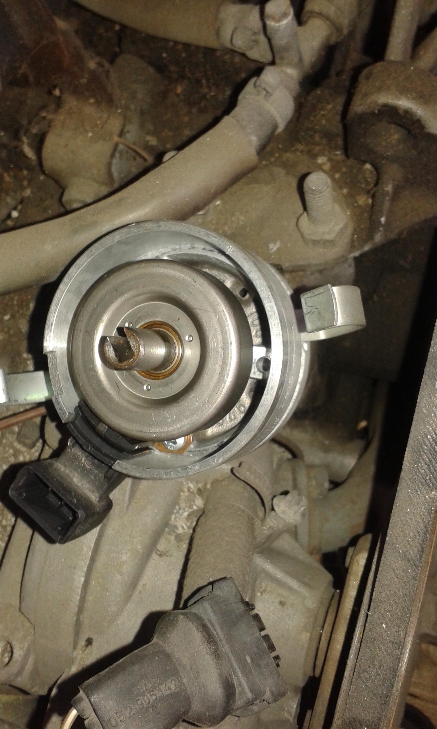

Je comprends pas, tu dis dans ton premier post que tu as changé un composant dans le stabilisateur de ralentit et dans ton dernier post tu as fait une croix dessus :scratch: Le stabilisateur de ralentit est un boitier carré avec 2 connecteurs ronds, un mâle et un femelle que tu peux relier ensembles, tu n'en as pas sur un SR. Tu as également fait une croix sur le module d'allumage mais que ce soit une injection digijet ou digifant tu en as un. Avec un Digifant le calculateur reçoit le signal de l'allumeur et pilote le module d'allumage qui lui même commande la bobine. L'allumeur Digifant est donc vidé de tout mécanisme d'avance centrifuge ou à dépression. Il se trouve que j'ai un SR en stock, voilà quelques photos:
L'allumeur est plus court qu'un allumeur classique.
Il n'y a pas d'avance centrifuge ou de capsule à dépression.
Le connecteur du module d'allumage (ici absent)
eh bien pour moi le stabilisateur de ralenti est derrière le phare gauche et c'est dans ce boitier la que j'ai remplacé un composant,
malheureusement je ne suis pas a côté du transporteur et il m'est difficile de prendre des photos... je vais tout de même demander a quelqu'un de ce coin la si il peut le faire... ces deux boitiers me dise vraiment rien c'est dingue tiens :?

pour ce qui est de l'allumeur j'ai exactement le même, pas d'avance centrifuge ou de capsule a dépression.
