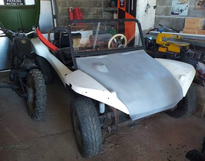

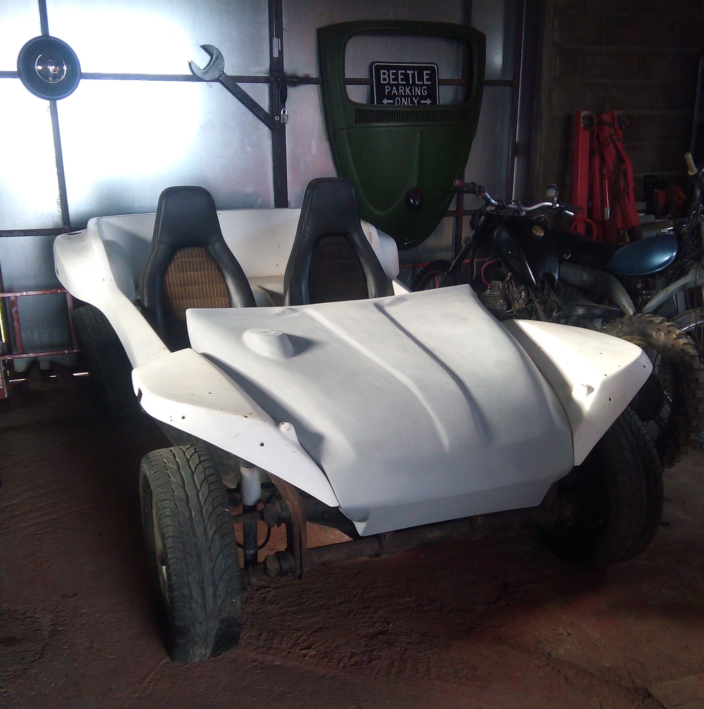

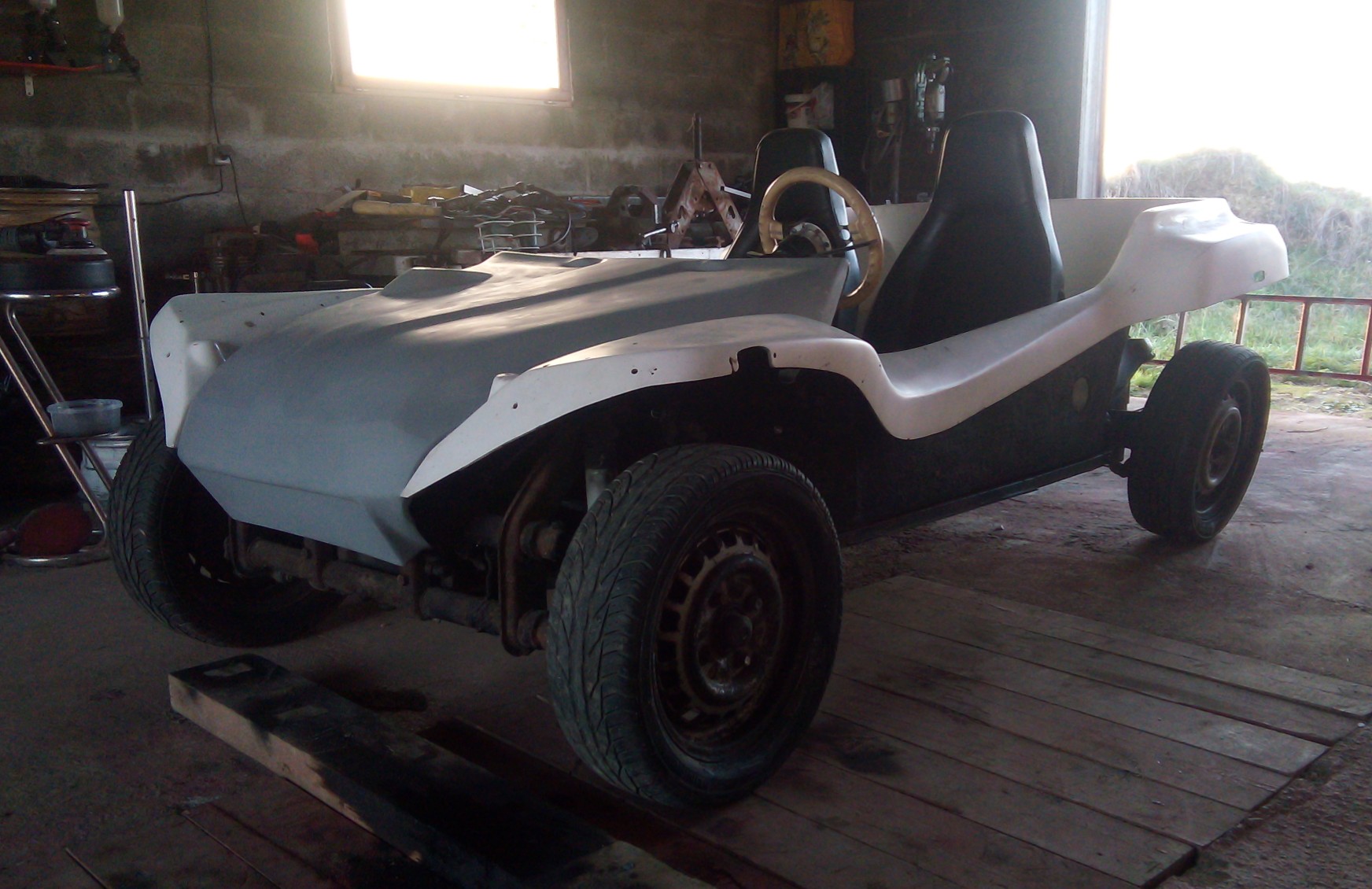

Capot fait

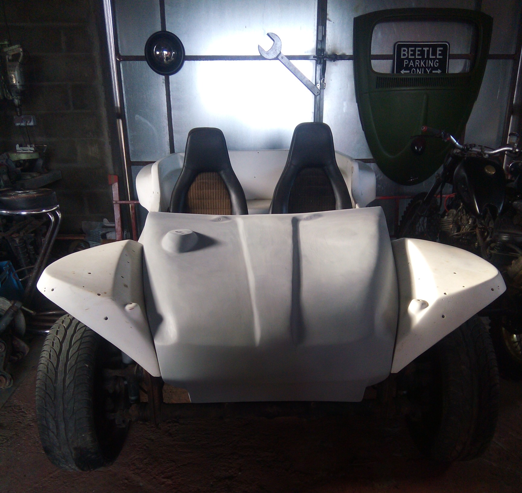

Re: Buggy street german look
Support capot fait

Salut !
Super boulot félicitations!
Dis moi pour ton support de capot tu as utilisé quoi comme tube ? Du tube acier rectangle ? J'ai un copain qui se lance dans un projet comme le tien et il se questionnait sur de l'aluminium lui ? L'acier est recommandé ? (Résistance, facilité de soudure ... ?)
Merci d'avance !
Fabrice
Merci d'avance !
Fabrice
fenix
- Messages : 470
- Enregistré le : 12 mai 2012, 11:28
- Votre German : 1303 black mat
- Moteur : 1835
- Localisation : AUTERIVE(31)
Tube acier carrée facilité de soudage et plus résistant

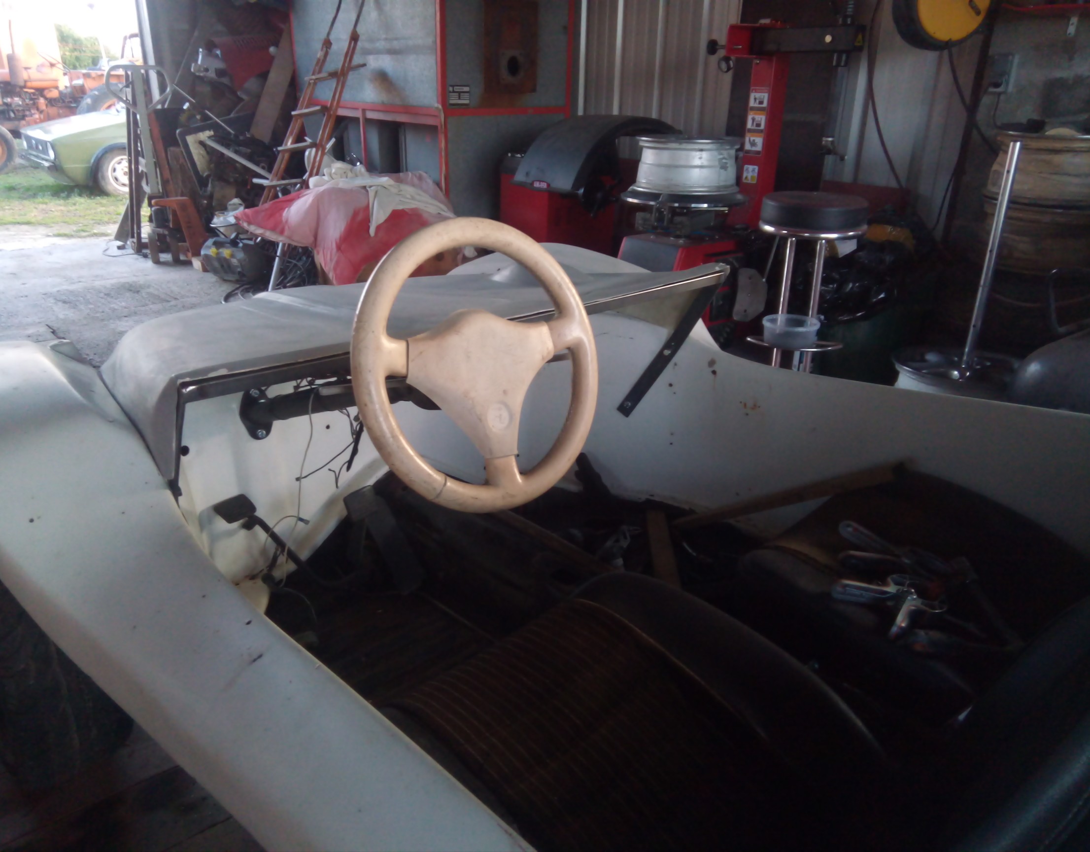

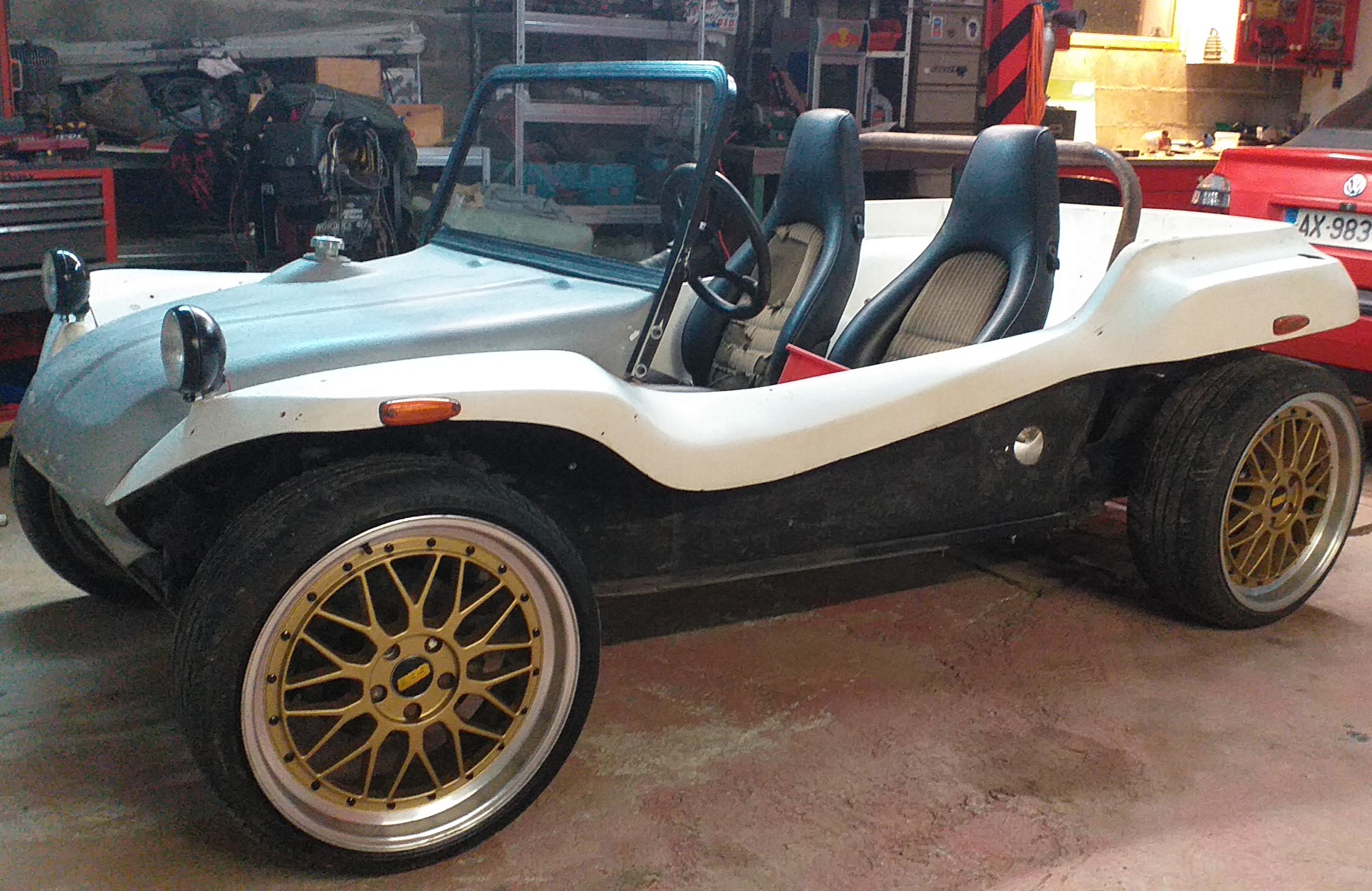

Enfin un pare-brise

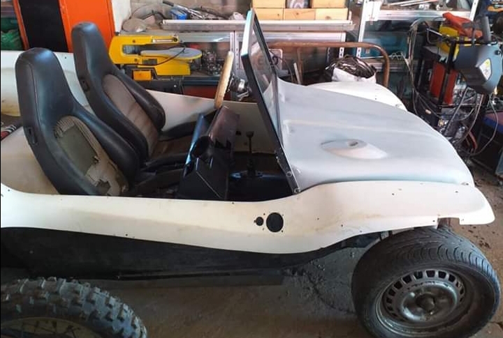

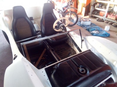

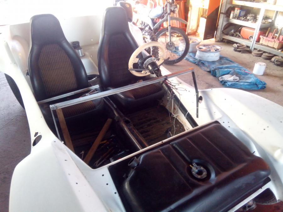

Pare-brise ajusté et fixé ainsi que les petits sièges Porsche restera le tableau de bord à modifier et à installer
- Messages : 6189
A quoi sert le gros perçage sur le flan?
fenix
- Messages : 470
- Moteur : 1835
Je ne sait pas je l'ai eu comme ça il était en utilisation off road avant mais je compte bien tout rebouché dans tout les cas

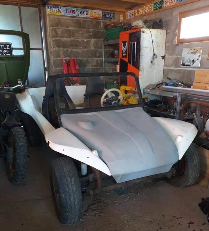

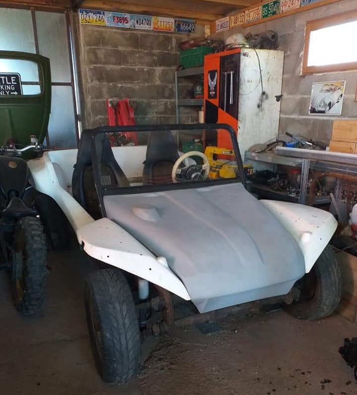

Ça prend forme doucement
- Messages : 2707
Ça commence à prendre sérieusement
