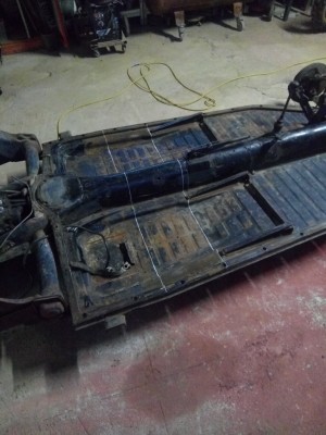

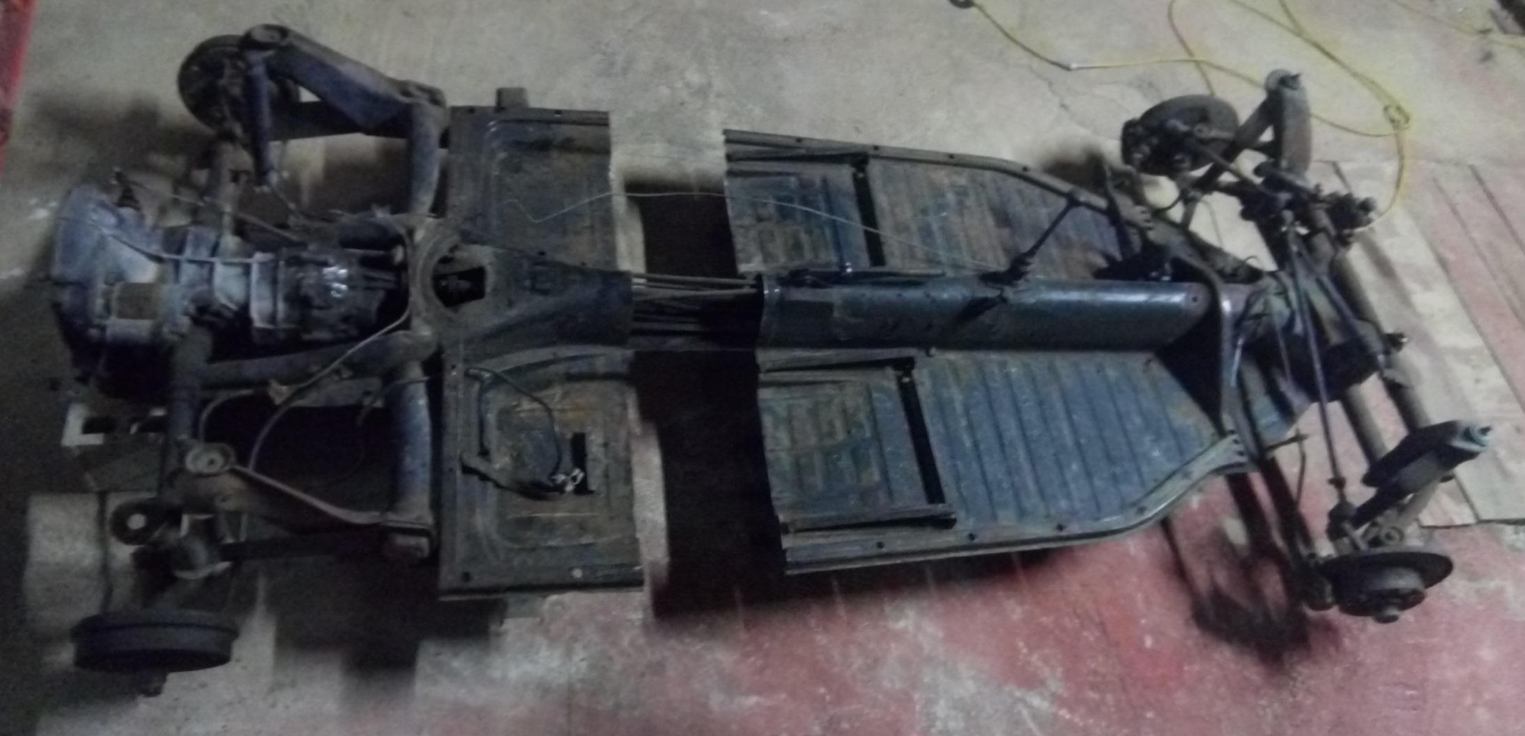

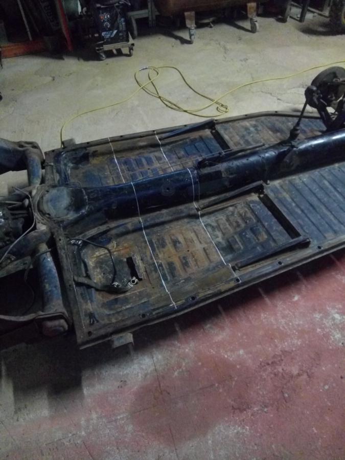

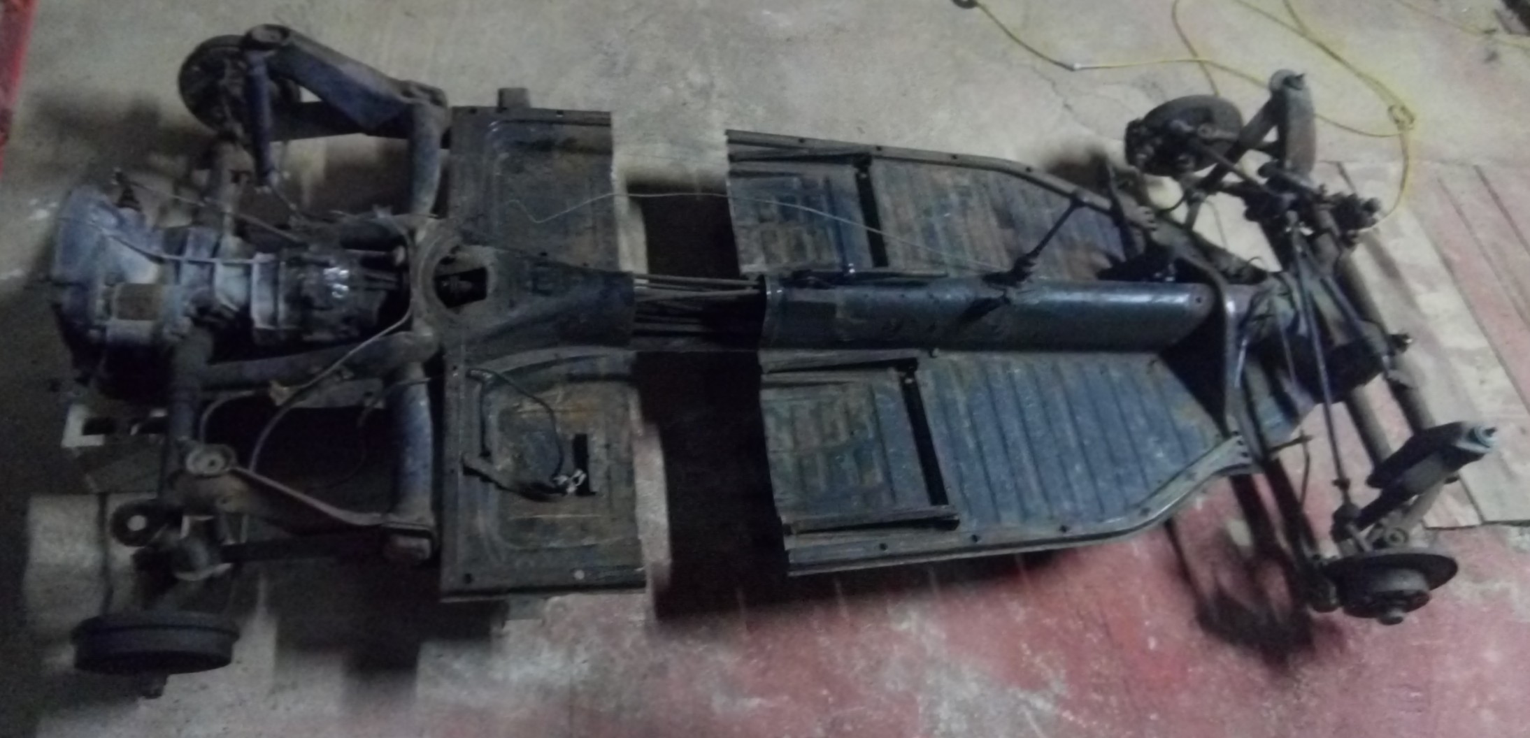

Ancien châssis HS donc raccourcissement du nouveau de 28 cm :-D

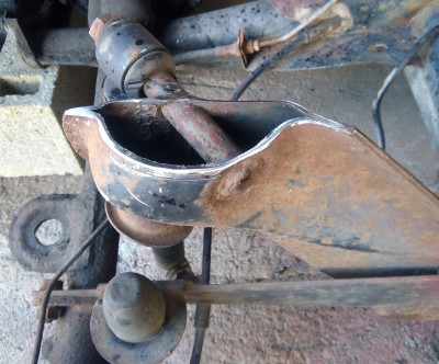

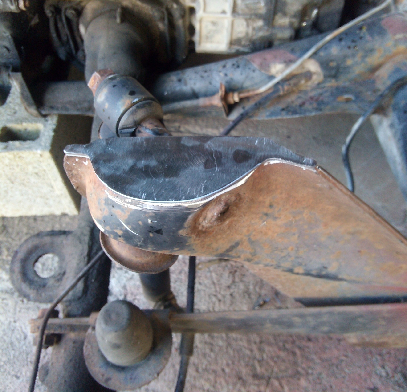

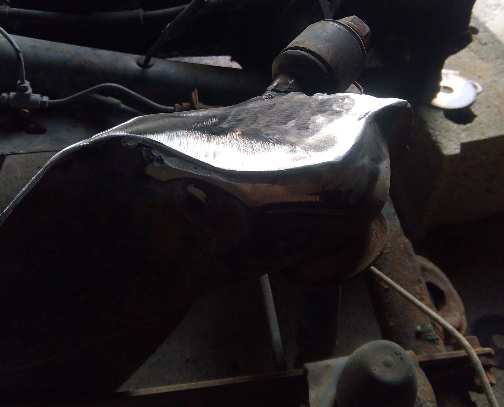

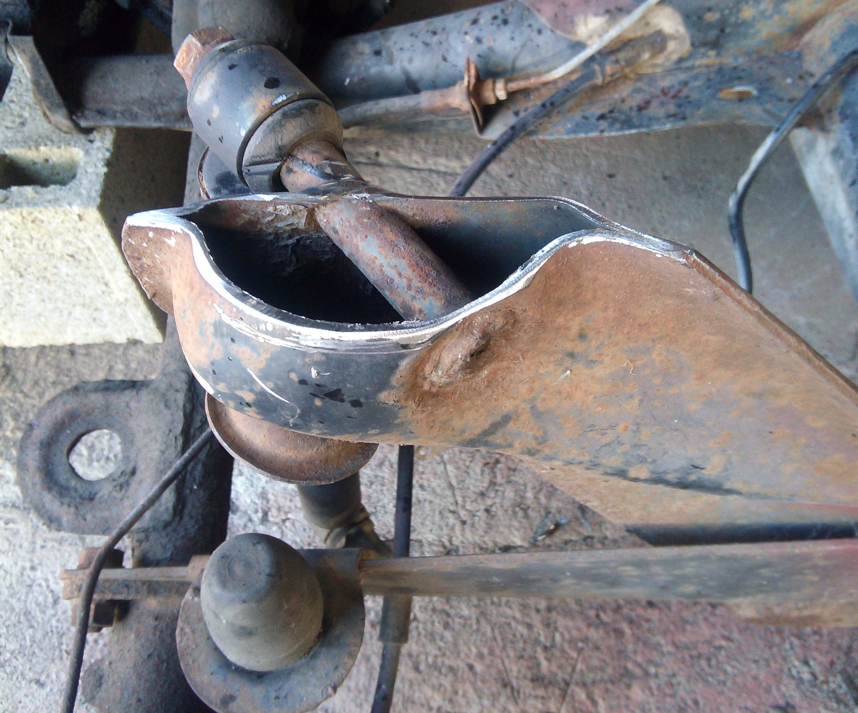

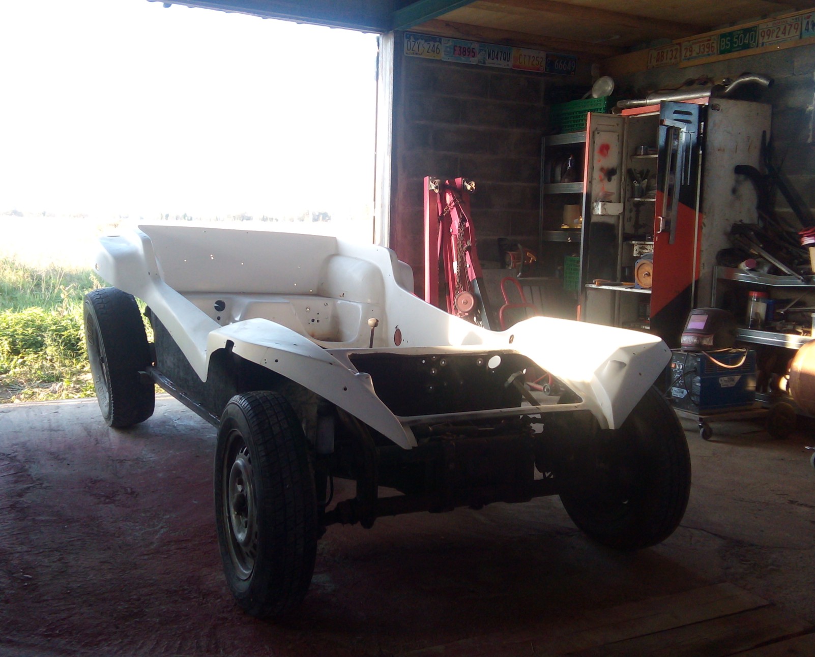

Je verrais au ça au moment voulu :-D cette aprem modif support amortisseurs sinon la coque touchais donc deux petites plaques qui serviront plustard pour posé une barre stabilisatrice

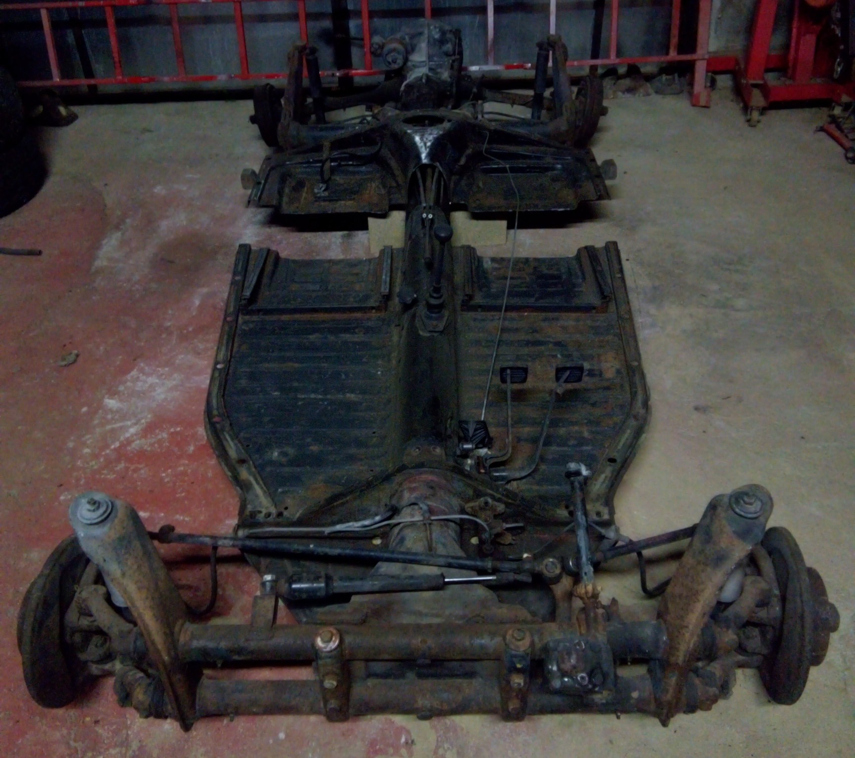

cool mais au niveau de la découpe et soudure du chassis je l'aurais pas fait droite
Messages : 2401
Re: Buggy street german look
Ouep j allais faire la même remarque qu alex. Ca fait une belle amorce de pliure.

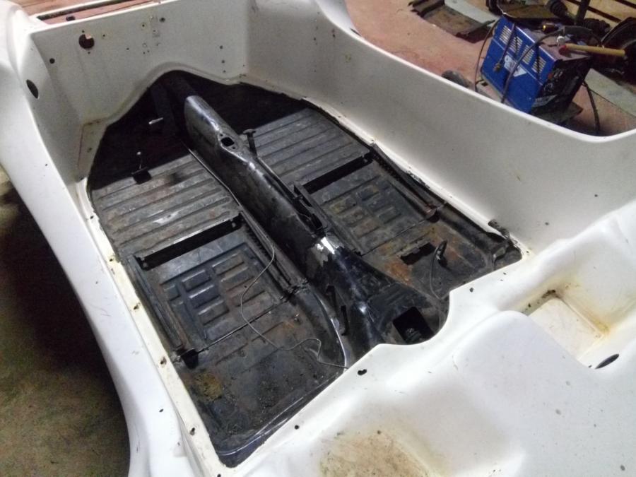

Je compte mettre une platine soudé par dessus ça sera pas mal aussi
fenix
Messages : 470
Votre German : 1303 black mat
Moteur : 1835
Localisation : AUTERIVE(31)
Message par fenix »

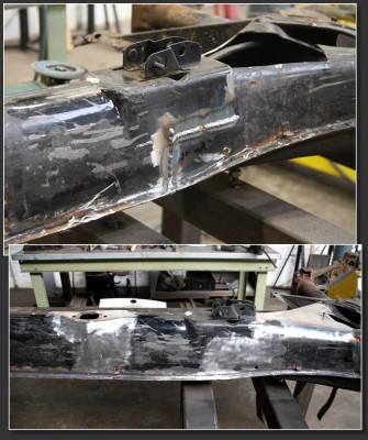

Après dessous pour le fond du tunnel je compte mettre une plaque démontable pour avoir un accès plus rapide a la tringlerie et les différents câble durites etc
Messages : 2707
Mécaniquement, il faut éviter de toucher au dessus et au dessous de la poutre. Exemple les poutres ipn en i.
Il vaut mieux que tu fasses des trappes sur le côté aux endroits qui t'intéresse.
Après tu fais comme tu veux.
fenix
Messages : 470
Moteur : 1835
Message par fenix »
Même ci je mets des petites traverse en renfort dedans ?
