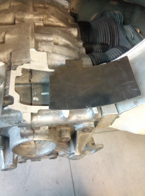

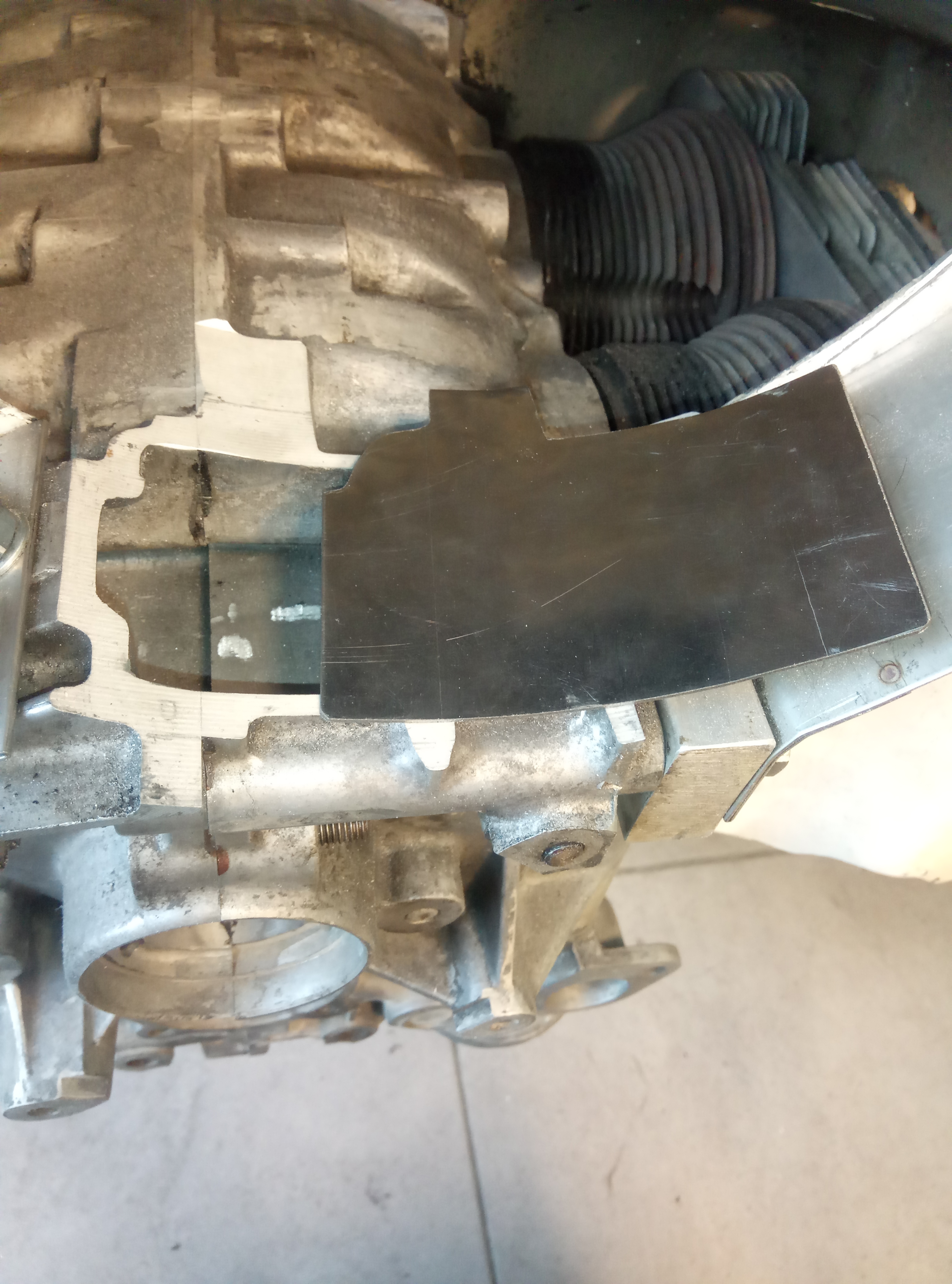

Question, je vient de faire la plaque d'étanchéité sous la turbine vous mettez une ou deux vis pour la tenir ou juste de la patte a joint ?
Re: 1303 CUP
Je mets que du mastic colle de construction
dangerous
Messages : 1016
Localisation : NIZZA
Re: 1303 CUP
Message par dangerous »
Encore merci de tes conseils :thumb:
Je crois que c'est pas la dernière fois que je te casse .........les pieds :biggrin:
germandrag35
Messages : 89
Re: 1303 CUP
Message par germandrag35 »
Idem, colle pu ou colle pare brise

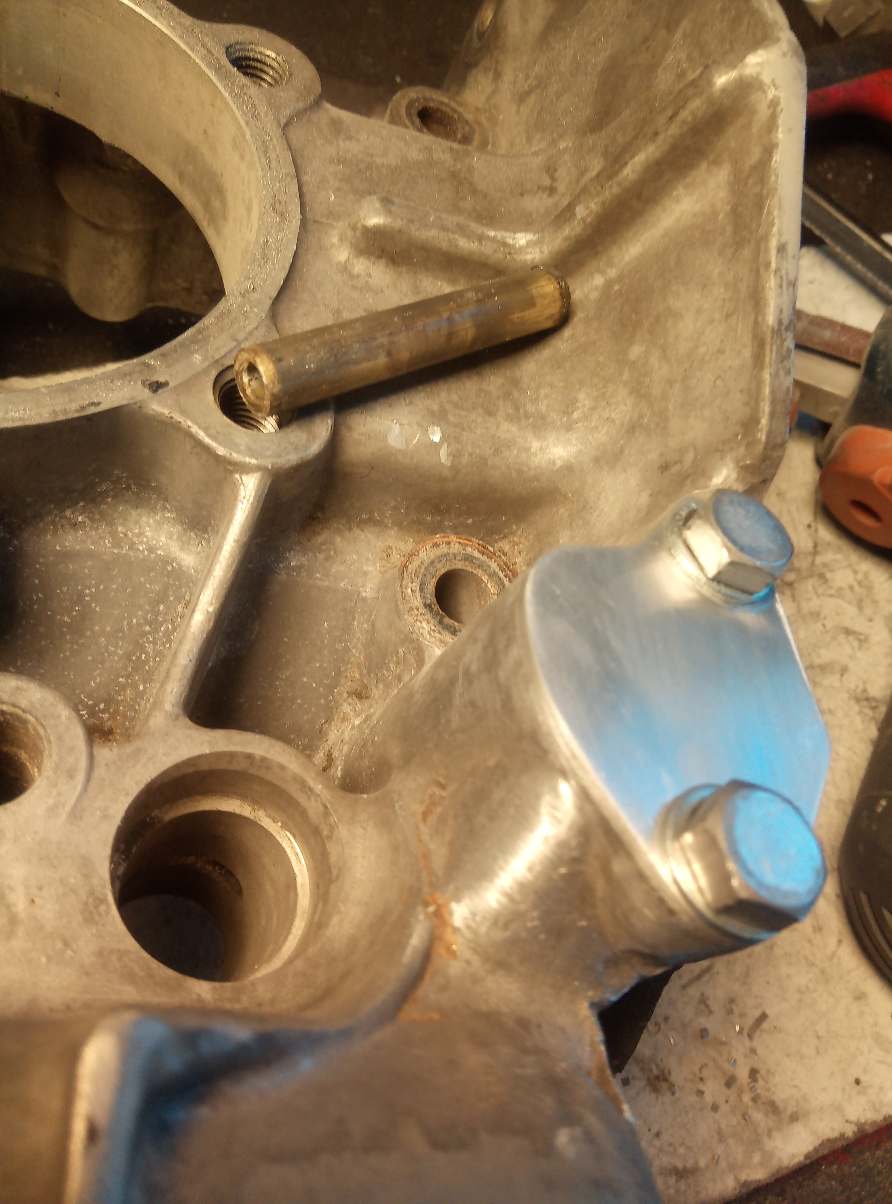

Fermeture de pompe a essence avec deux vis alu et virage de la bague bronze de la tige de pompe qui sert plus a rien 😁
Re: 1303 CUP
Tu as vu que la galerie d'huile est bouchée par le guide ?

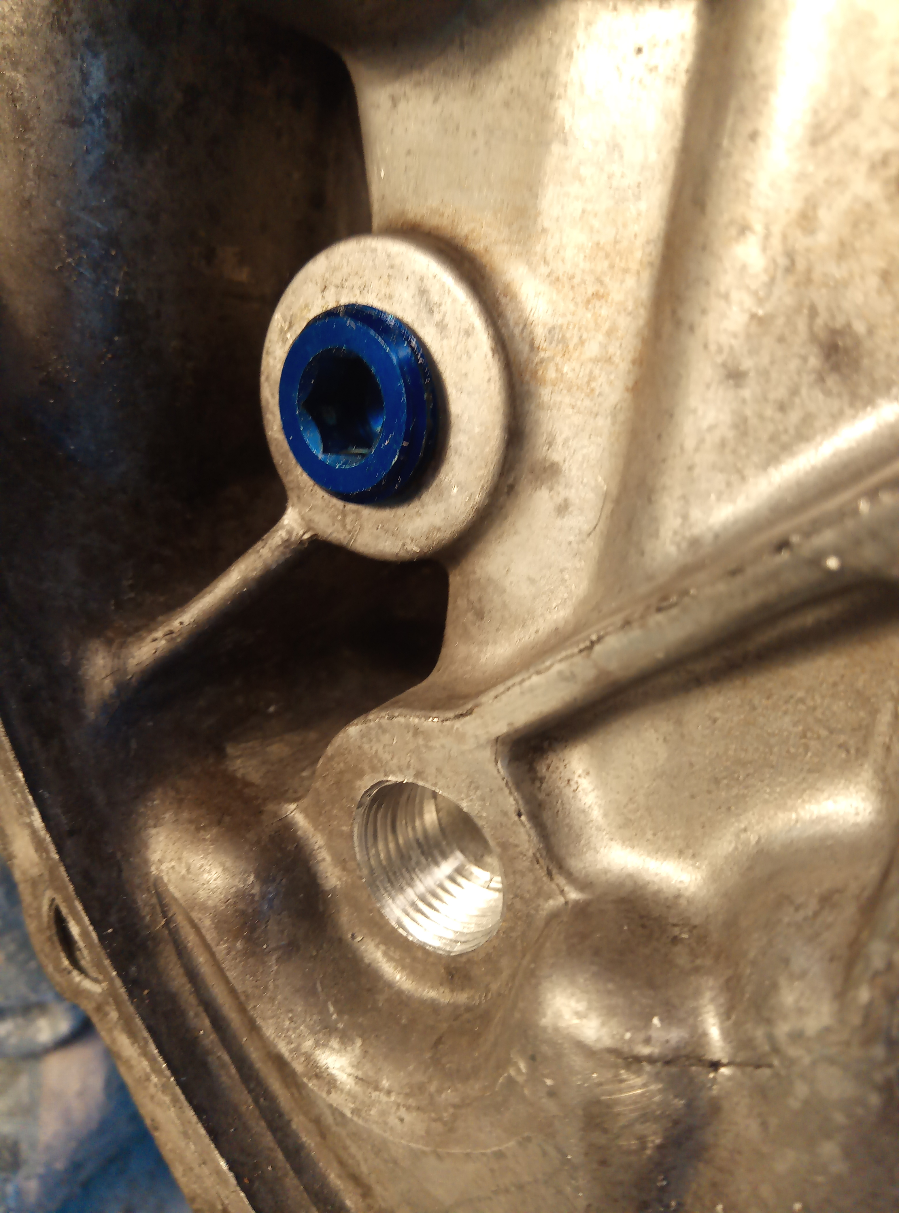

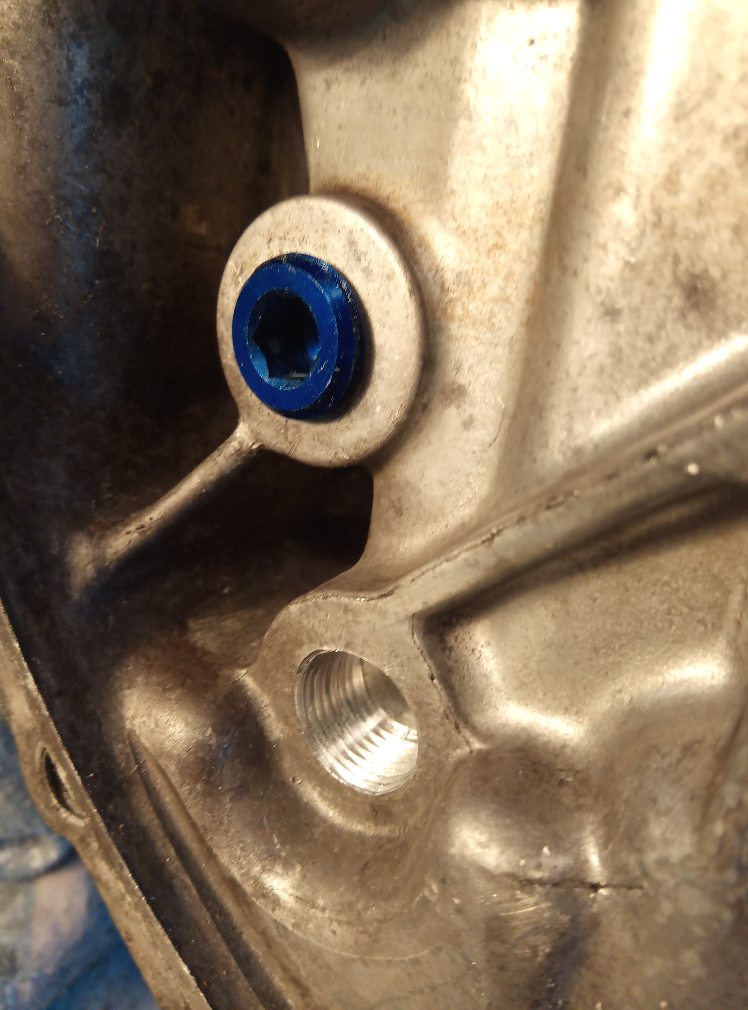

Tu peux également profiter du moment pour poser 3 plugs en NPT 3/8 en bout de galeries, coté VM.
Nos chers T4 ont la vilaine manie de fuirent par la ;o)
Non......oups tu me sauve la mise !!!! allez remontage!
Allez c'est partit !!! :?
Heureusement que vous êtes la !! :thumb:
dangerous
Messages : 1016
Re: 1303 CUP
C'est fait !
Le troisième bouchon est en commande .

Verifie bien de ne pas bouche la lubrification du palier d aac avec un des 3 plugs, que je raccourci systématiquement
