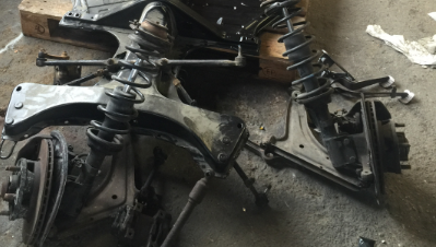

Réception des bras avant de Porsche 944 phase 1 (Y'a djà l'trou pour le câble de compteur)..bien attaqués par de nombreuses années d'immobilité.
Au programme : démontage complet, remplacement des roulements, usinage des fusées pour l'adaptation des rotules cox et réfection des étriers et thermolaquage.
Montage du circuit de freinage (maître cylindre gros diamètre), pédalier et train avant et sa toute nouvelle barre stab Empi Cup!
Les bras de 1303 "montage B" ont eux aussi eu le droit à un thermolaquage, des nouvelles rotules et des silent blocs uréthane, ça va tenir le pavé!!

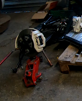

Les demis-trains fraîchement ré-assemblés après avoir reçu eux aussi leur traitement au thermolaquage et disques et plaquettes neufs bien entendu!
Puis le montage de la tringlerie de direction, avec une barre centrale neuve, toutes les rotules neuves, et une modif sur les barres latérales pour y ajouter les quelques cm manquants pour éviter le pincement étant donné qu'avec les demi-trains 944 on est plus large qu'à l'origine.

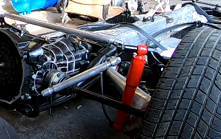

Allez on arrive au bout du train arrière, plus que l'adaptation du kit "Torque Bar" de chez CSP et ça sent le coquage!!!
Soudage et peinture des pattes de fixation
Ca se présente comme ça (il a fallut pas mal de patience et plusieurs pointages pour trouver le bon angle)
Et un bon renfort au niveau du support de boîte parceque c'est pas très épais d'origne! Et vlà un bon train arrière bien rigide... Peut être qu'une ceinture de boîte au niveau du nez serait nécessaire également, je m'en remet à vos avis..
Re: 1302 mission anti-biodégradation (de la grange au bitume!)
Posté : 11 févr. 2020, 14:56
par Toxicox
Le voilà sous un autre angle juste pour la forme ;-)... il m'aura coûté pas mal d'heures et d'€ mais je dois bien avouer qu'il me plaît bien ce train arrière. Hâte de voir son comportement sur route, en espérant qu'il ne soit pas trop raide non plus...
Montage du levier/ tringlerie et son Kit Quickshift, les vitesses passent mais la sélection me paraît un peu hasardeuse, on verra avec les réglages quand ça tourne.
Ensuite pose du levier et des câbles du frein à main, deux crans et ça freine dur...tiptop!
