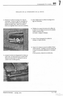

J'ai remonté le croisillon ( et j'en ai ch.é vu l'espace disponible :cry: ) ... petite déception.

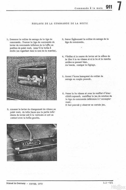

J'ai trouvé sur le net une procédure pour régler le croisillon
J'ai fait comme indiqué, du moins au mieux. J'ai testé le jeu du levier de vitesse, évidemment c'est nettement mieux mais ... vitesse enclenchée ... je trouve que ça bouge encore pas mal. Je n'ai pas d'expérience, je ne peux pas comparer. Par contre, autant avant c'était le flou total, autant ici les vitesses passent dans l'ordre, pas d'hésitation dans les rapports. Je me suis dit, c'est déjà ça.
Ne pouvant tester la voiture qui est sur chandelle, j'ai quand même mis le moteur en route et me suis amusé ( façon de parler ) à passer les rapports.
Déception, la deuxième craque en montant, et craque en rétrogradant ... pffff.
Il me reste un petit espoir :
_de un, le réglage du croisillon doit peut-être être revu et là, j'en appelle à la communauté.
_de deux, la boite fuit, depuis que la voiture est sur chandelle, il a y une flaque d'huile au sol, vu l'emplacement , ça vient de la boite. Quand j'ai ramené la cox, je me suis fait la remarque qu'à un moment donné la deuxième ne craquait plus, ni en montant de rapport, ni en rétrogradant. Par contre quelques jours plus tard, à froid, ça le faisait. Un niveau d'huile un peu bas, boite froide, pourrait-il être la cause de ce comportement ? Je vais vérifier le niveau d'huile de boite et faire le complément ... il doit forcément en manquer.
Si vous avez des indices, des avis, des expériences ... je suis preneur.

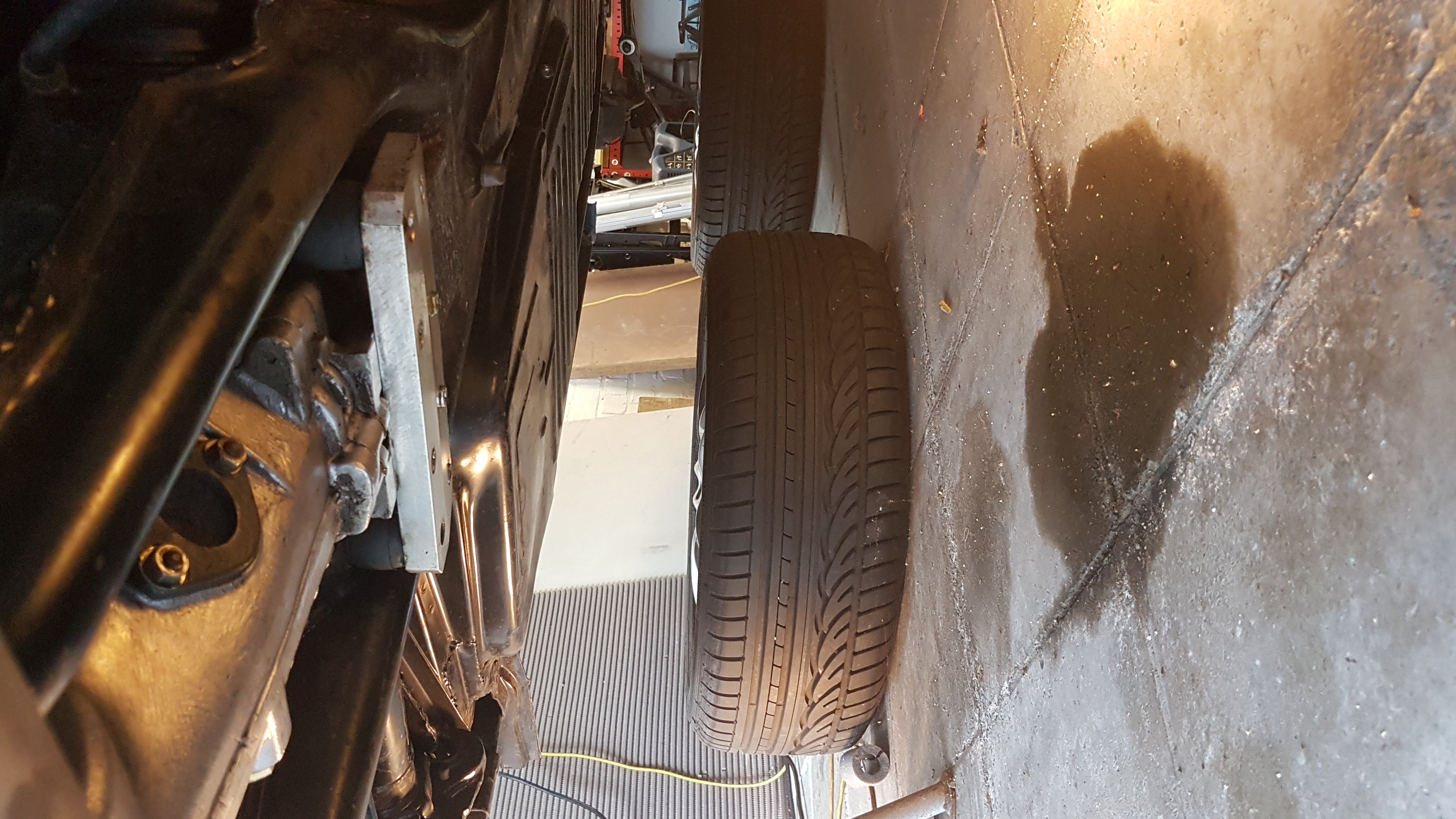

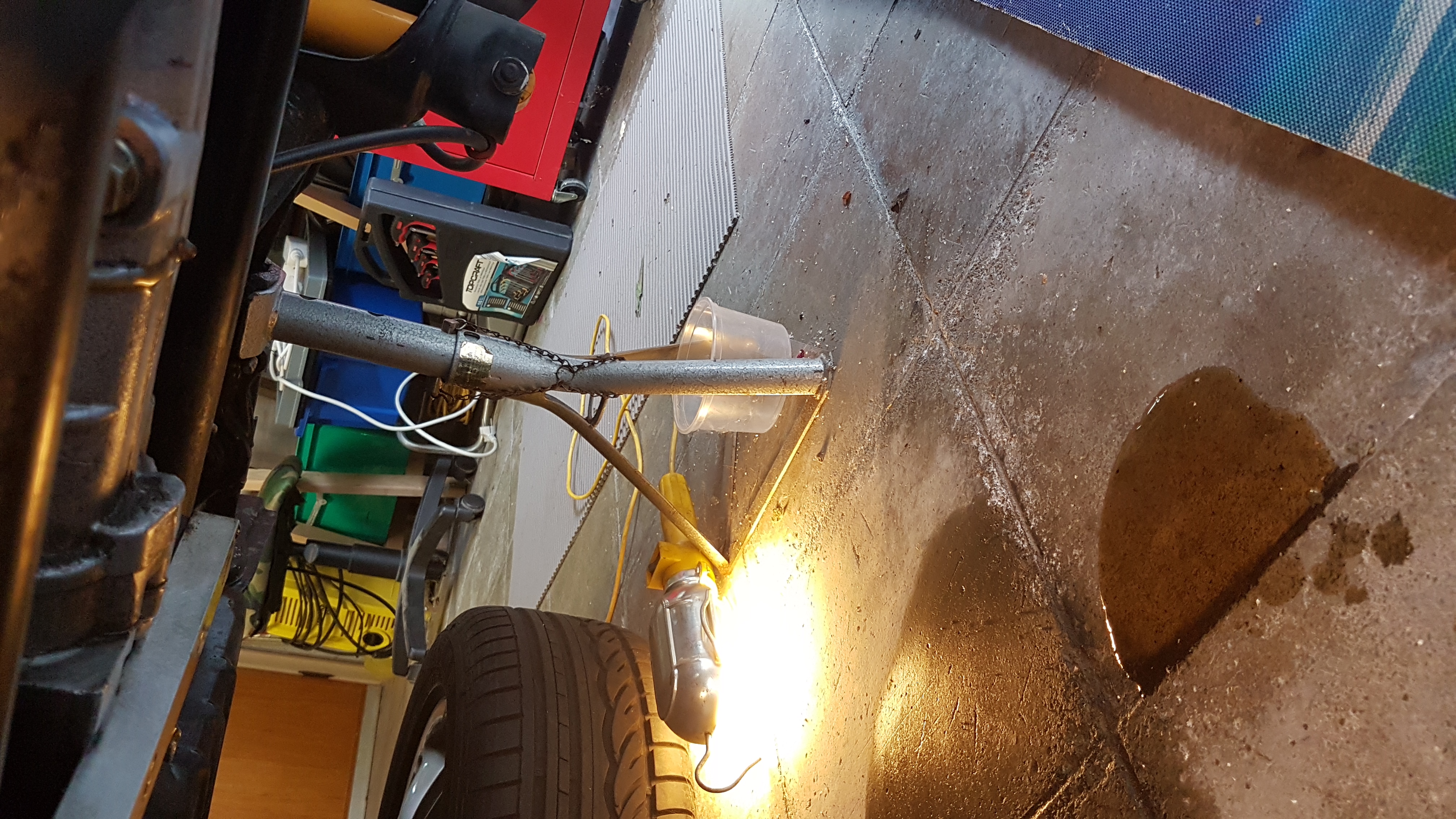

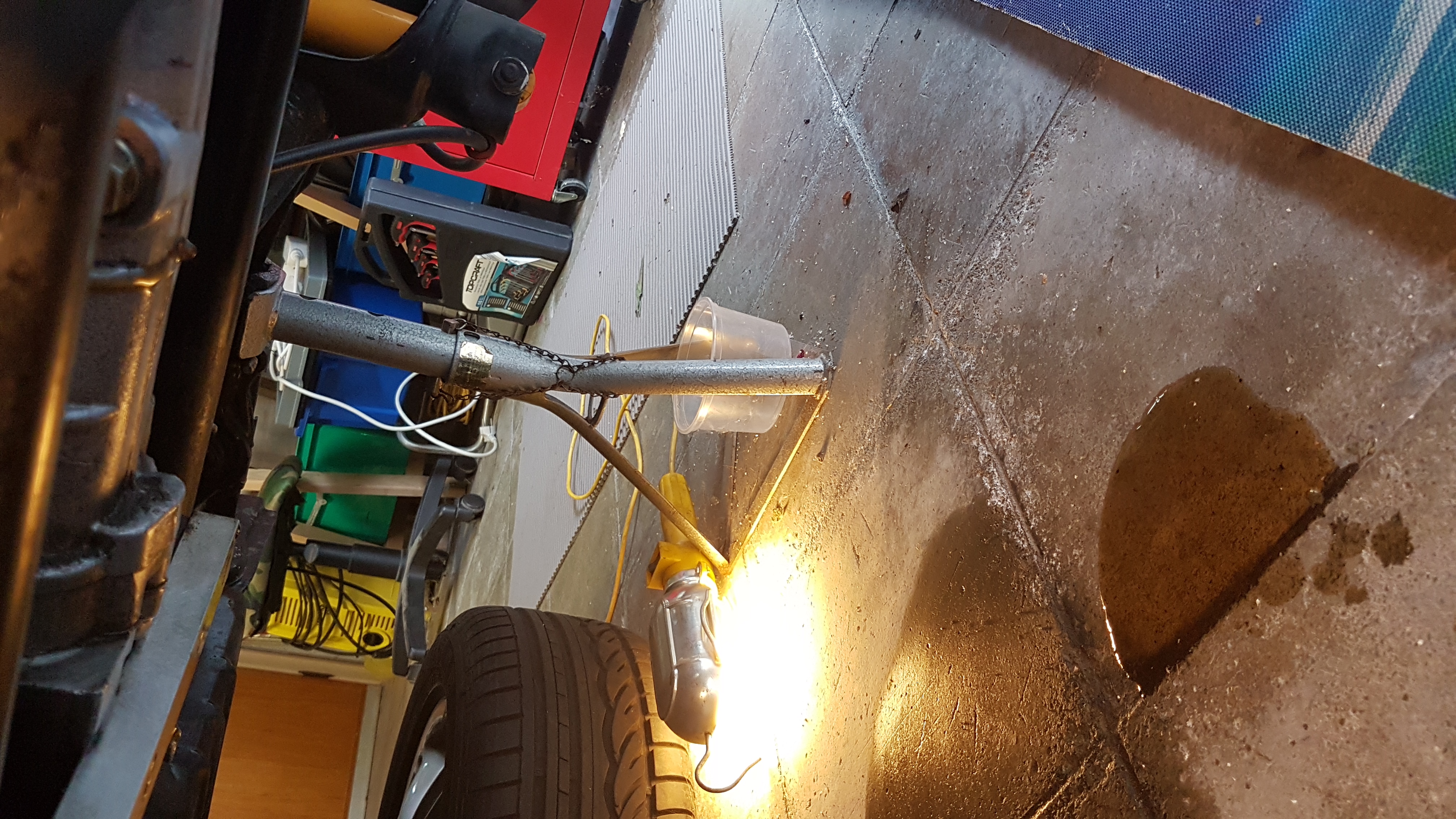

La tâche d'huile depuis que la cox est sur chandelle ( bien à plat ), je me dis que ça doit faire des années qu'elle fuit, donc le niveau est forcément pas bon ... espoir ... blablabla

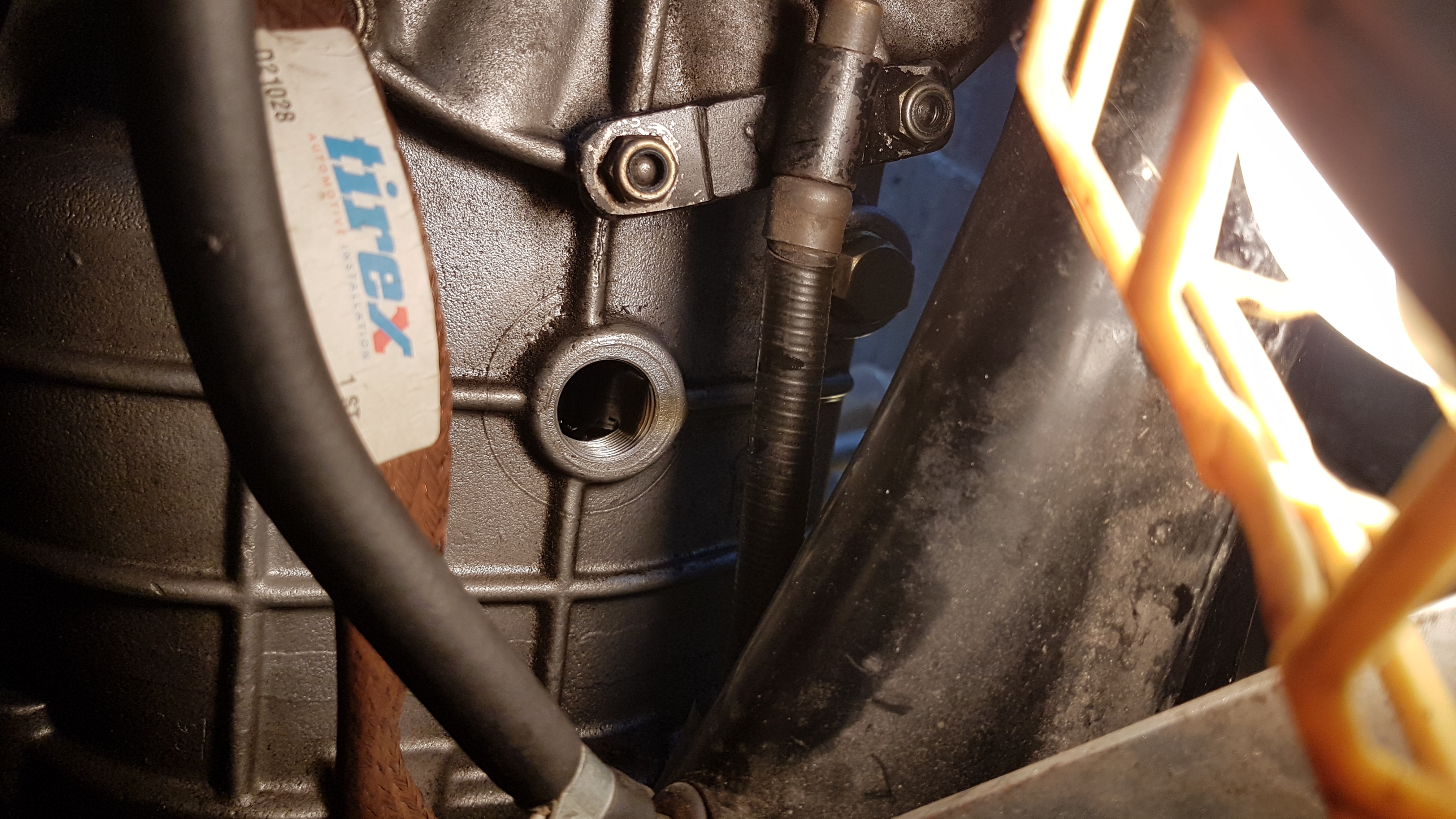

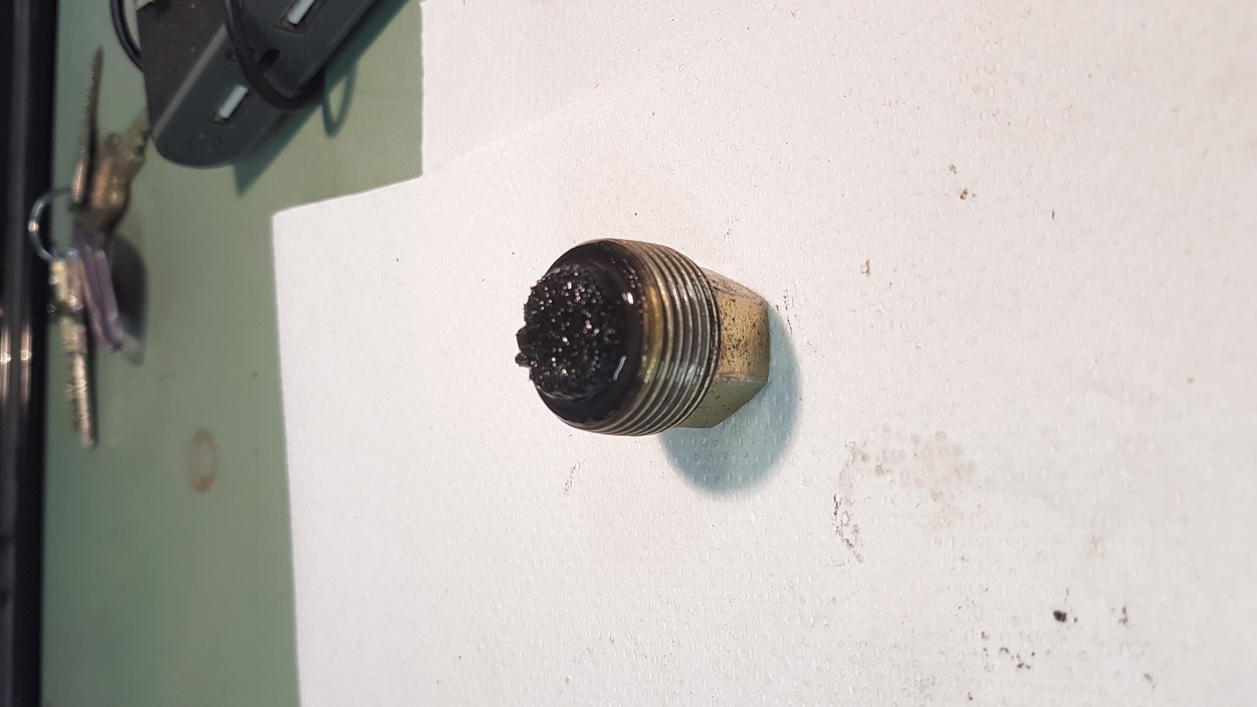

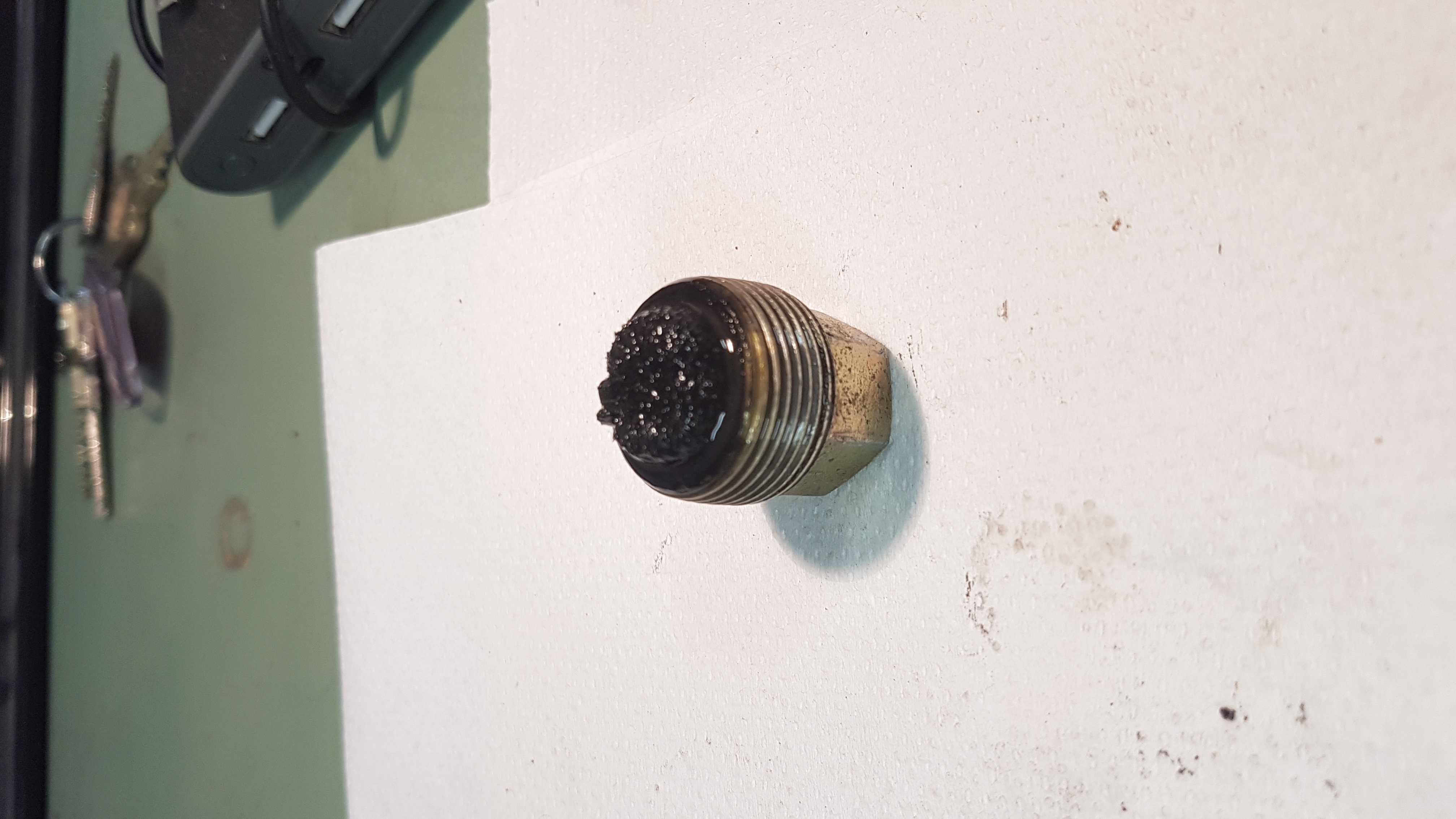

Bouchon enlevé, de l'huile en sort ... :(
La preuve, c'est pas un peu :suspect:
Finalement, je vais vidanger et recharger avec un additif ( mecacyl ), le bouchon du bas, magnétique pour bien ramasser ce qui traîne :?

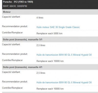

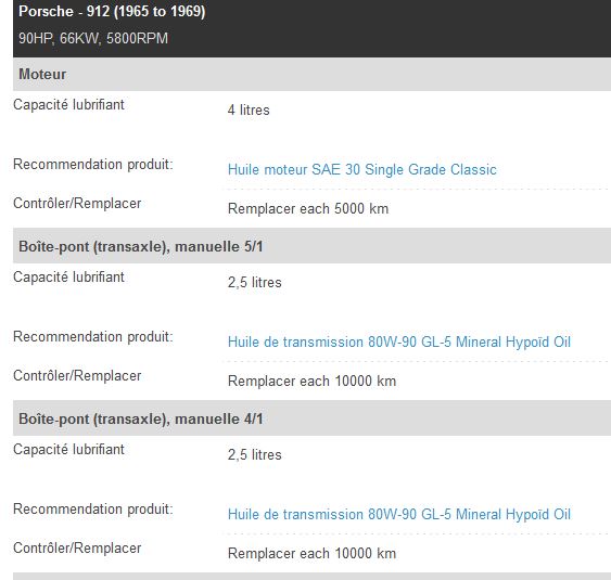

Au fait, contenance de 2.5l pour une boite 902/1, c'est ce que j'ai trouvé sur le net.

C'est tout ce que j'avais sous la main, je voulais tester la boite avec la nouvelle huile et le mecacyl mais sans remettre les roues et descendre la belle des chandelles. J'ai laissé tourner le moteur 5/6 minutes avec la 2ième enclenchée histoire de bien "imprégner" la boite.
Et puis ... j'ai testé le passage des vitesses, pas bon, 1ère-2ème ça accroche, ça craque, 2ème-3ème nickel, les autres aussi. Rétrograder de 3ème-2ème ça craque, le reste ok. Si je décompose bien, ça passe, si je maintiens le levier un peu en pression sur la gauche au moment de passer la 2ème, ça craque pas. Peut-être le couple levier/tringle est mal connecté à la queue de boite ?
