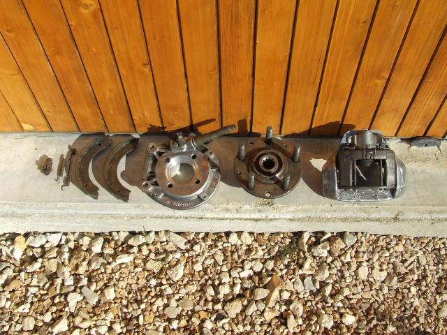

Pour l'arrière, tu n'es pas obligé de changer les bras, juste tout ce qui va dessus. En gros, tout ça :
J'ai encore des canards découpés en inox pour l’adaptation.
