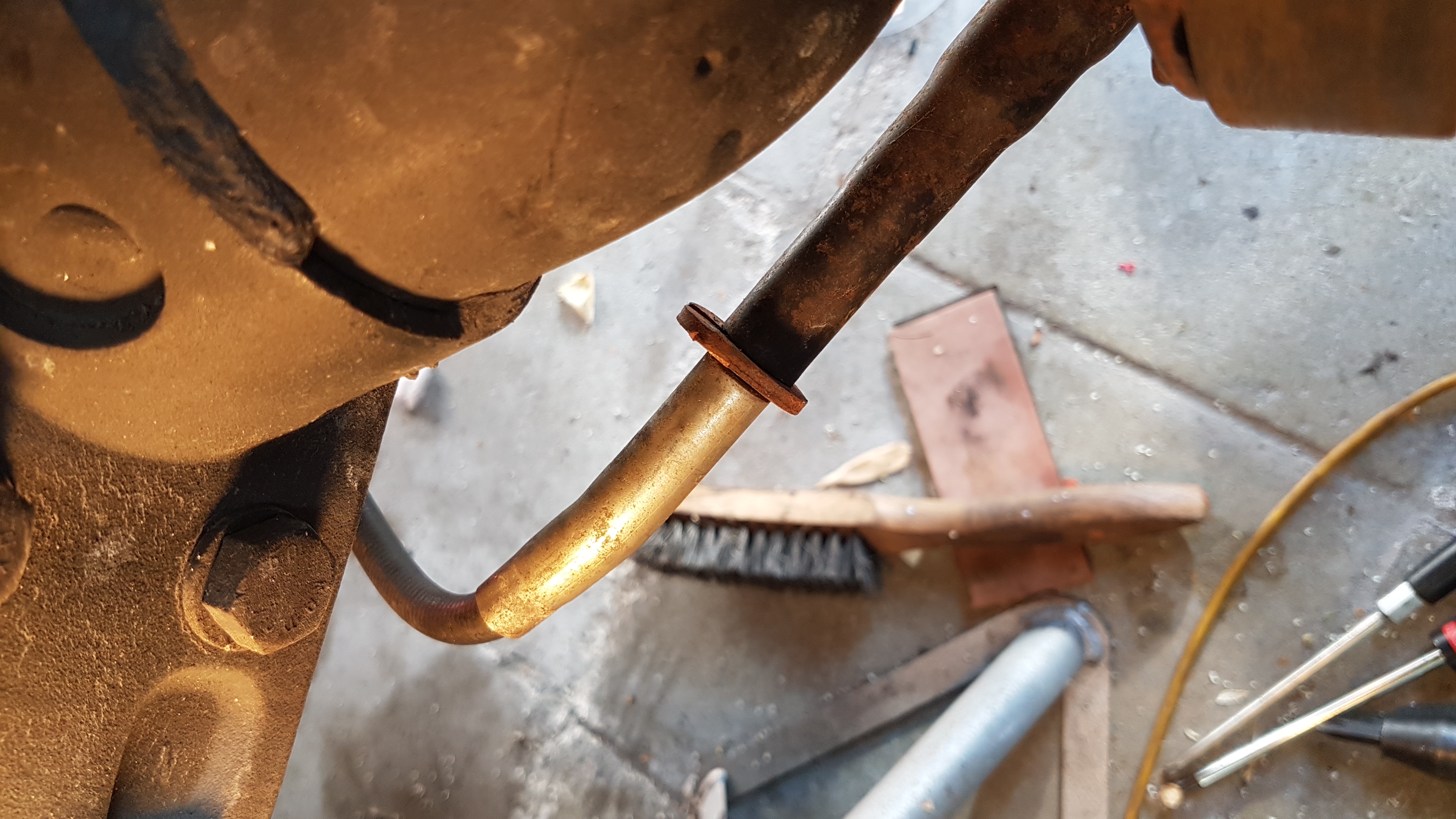

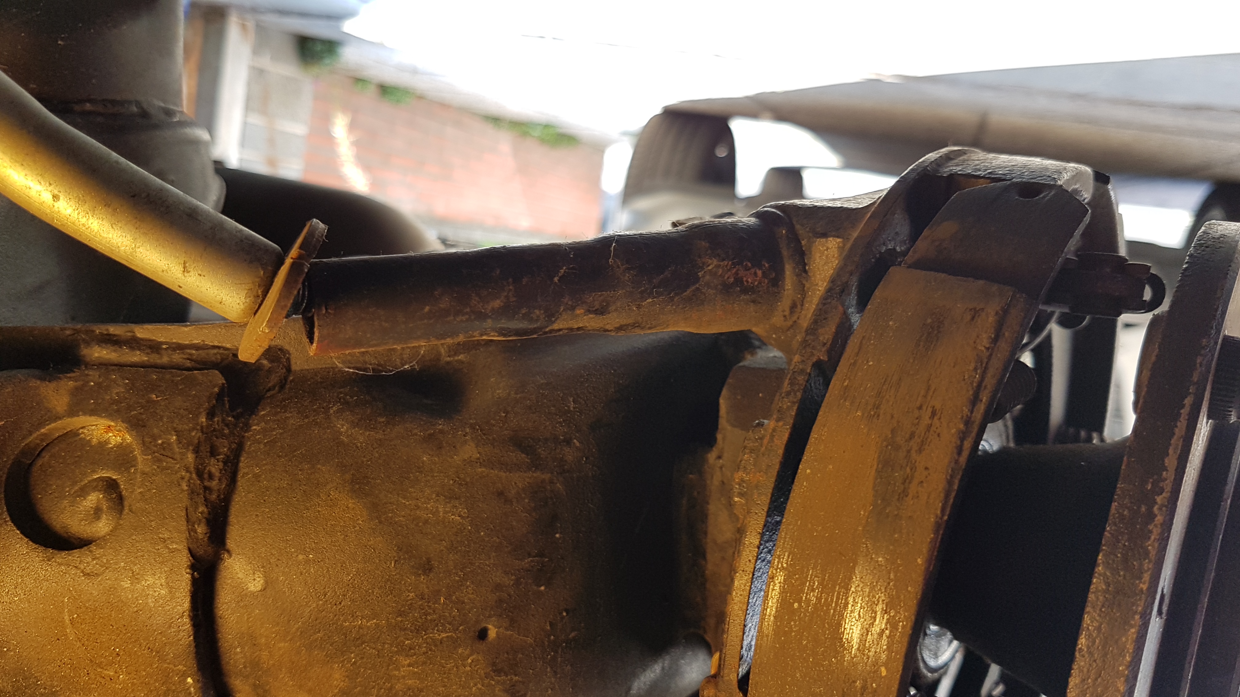

Le patin projeté vers l'extérieur au lieu d'être écarté, on voit qu'il est un peu usé pas comme il faut. Le montage, à l'ancienne, le câble n'est vraiment pas dans l'axe, ça ne facilite pas le fonctionnement De l'autre côté ( gauche ), nettement mieux, pourquoi ? Et bien à première vue, la longueur de la gaine n'est pas la même. J'ai commandé les "canards" et les tubes Inox chez Flat4bug, je devrai donc sortir les câbles, ce sera l'occasion de mesurer tout cela.

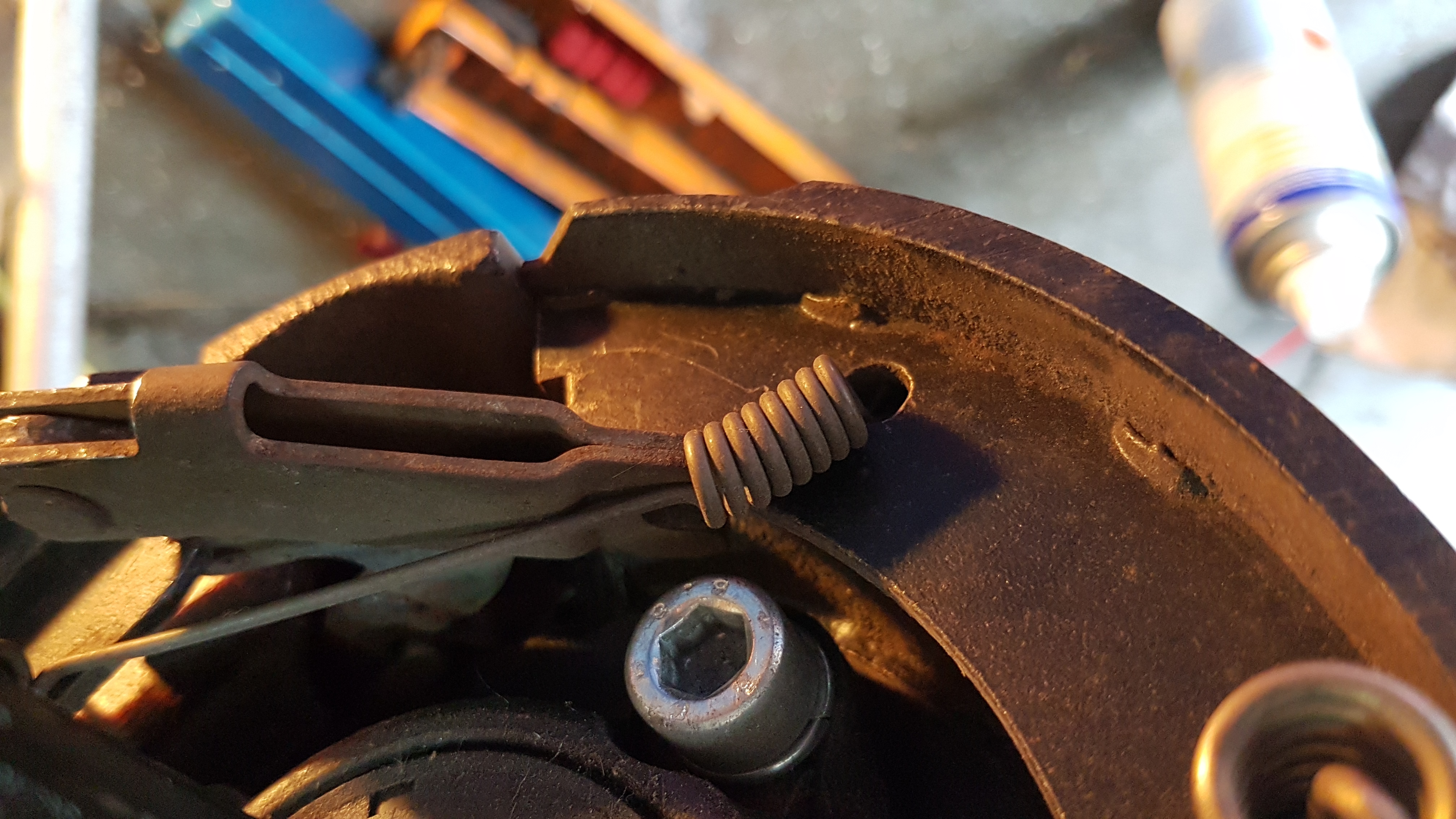

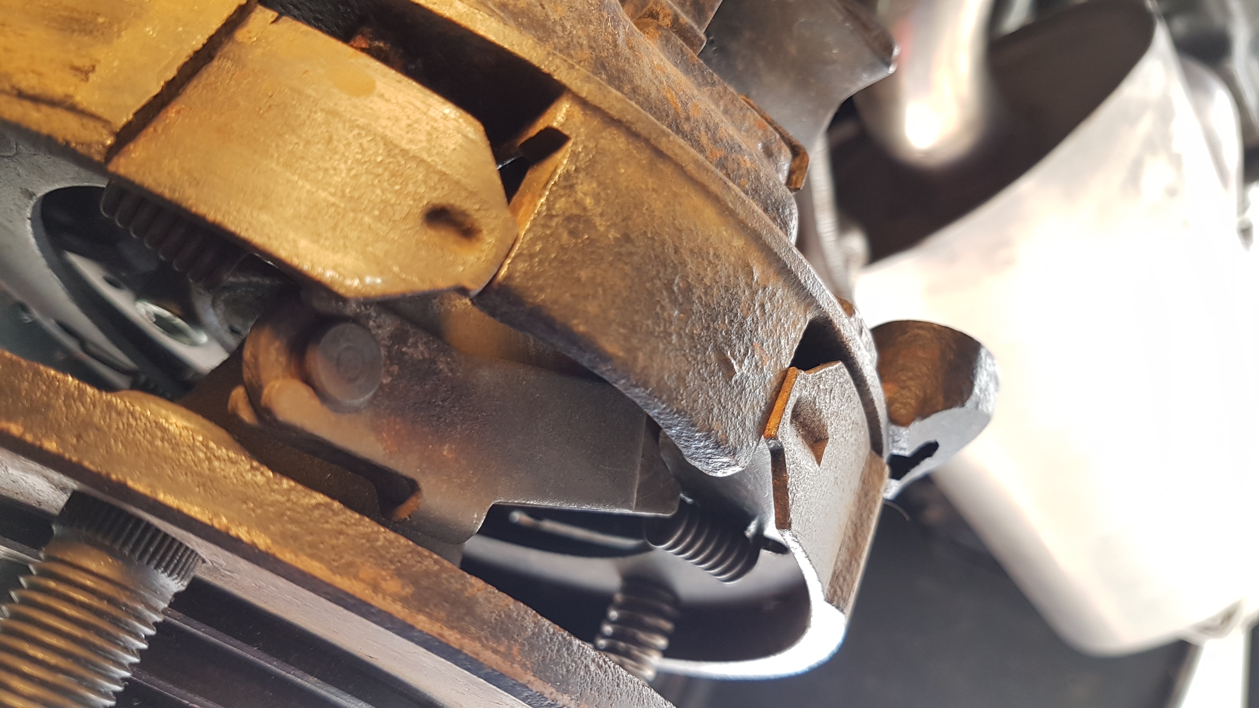

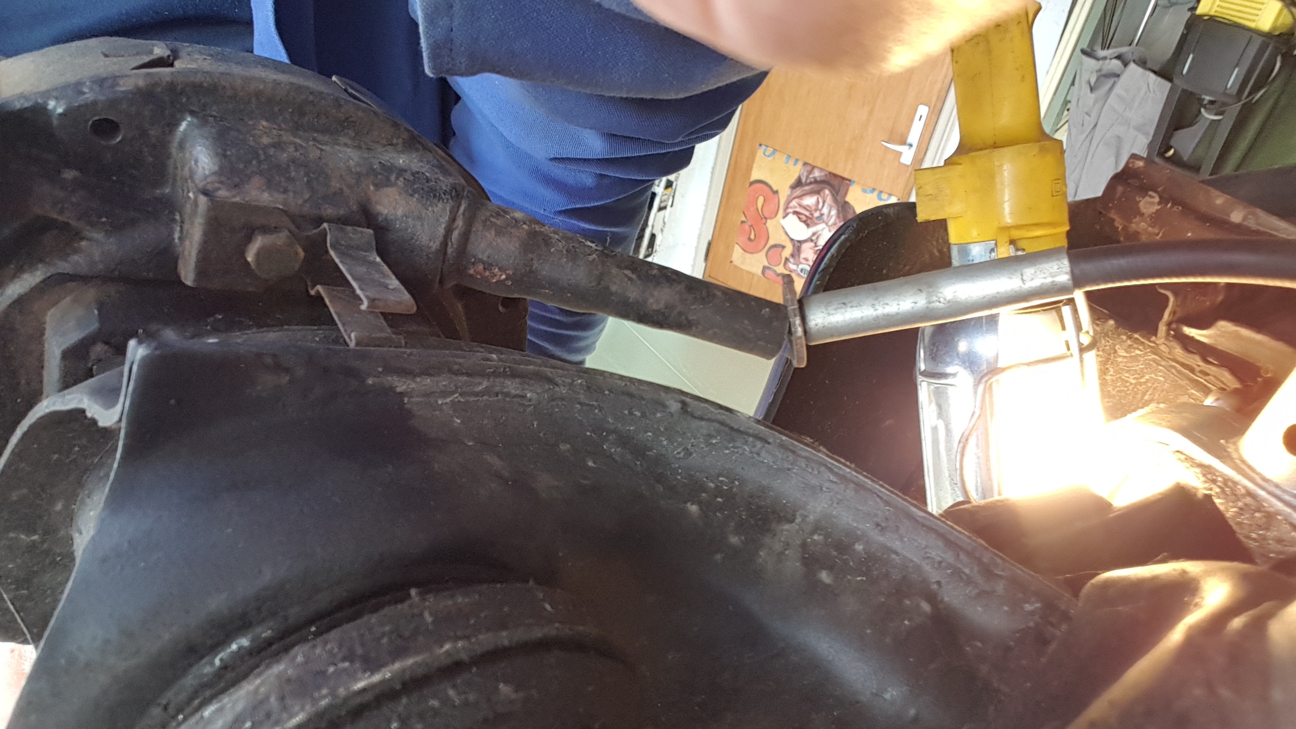

Problème de dissymétrie des freins de parking expliquée et en voie de résolution ... yessssss
Rien à voir avec mes spéculations, c'est trop con ... et même si j'ai passé des heures et des heures à chercher "pour rien" le pourquoi, je m'en fous, j'ai découvert le montage et l'adaptation de ces freins, je suis vraiment sous le charme, du quasi "plug and play".
Je joins une photo et vous laisse le loisir de trouver la cause du non-fonctionnement. A bientôt mes pépites

Y ' aurait pas comme un problème d'interférence entre le ressort et l'étrier expansible???
