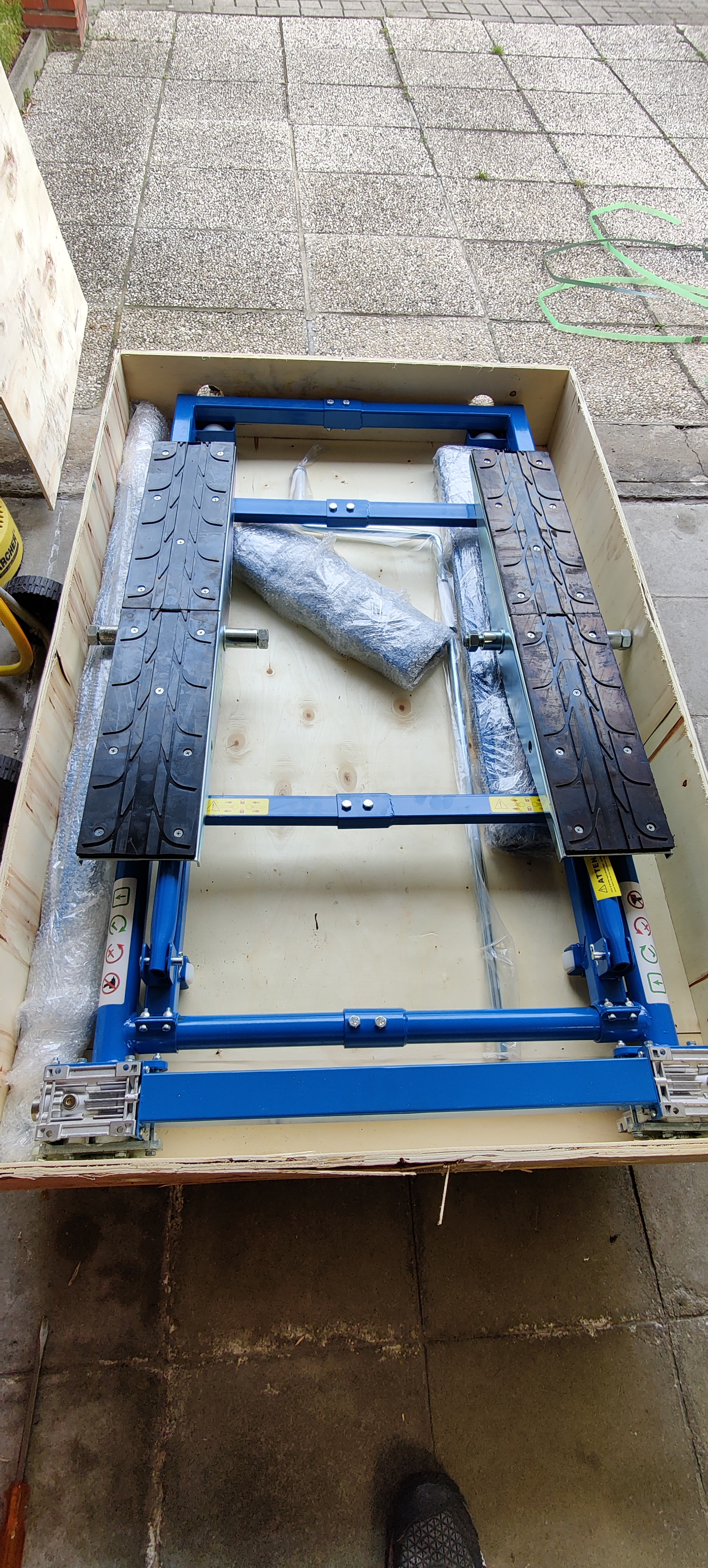

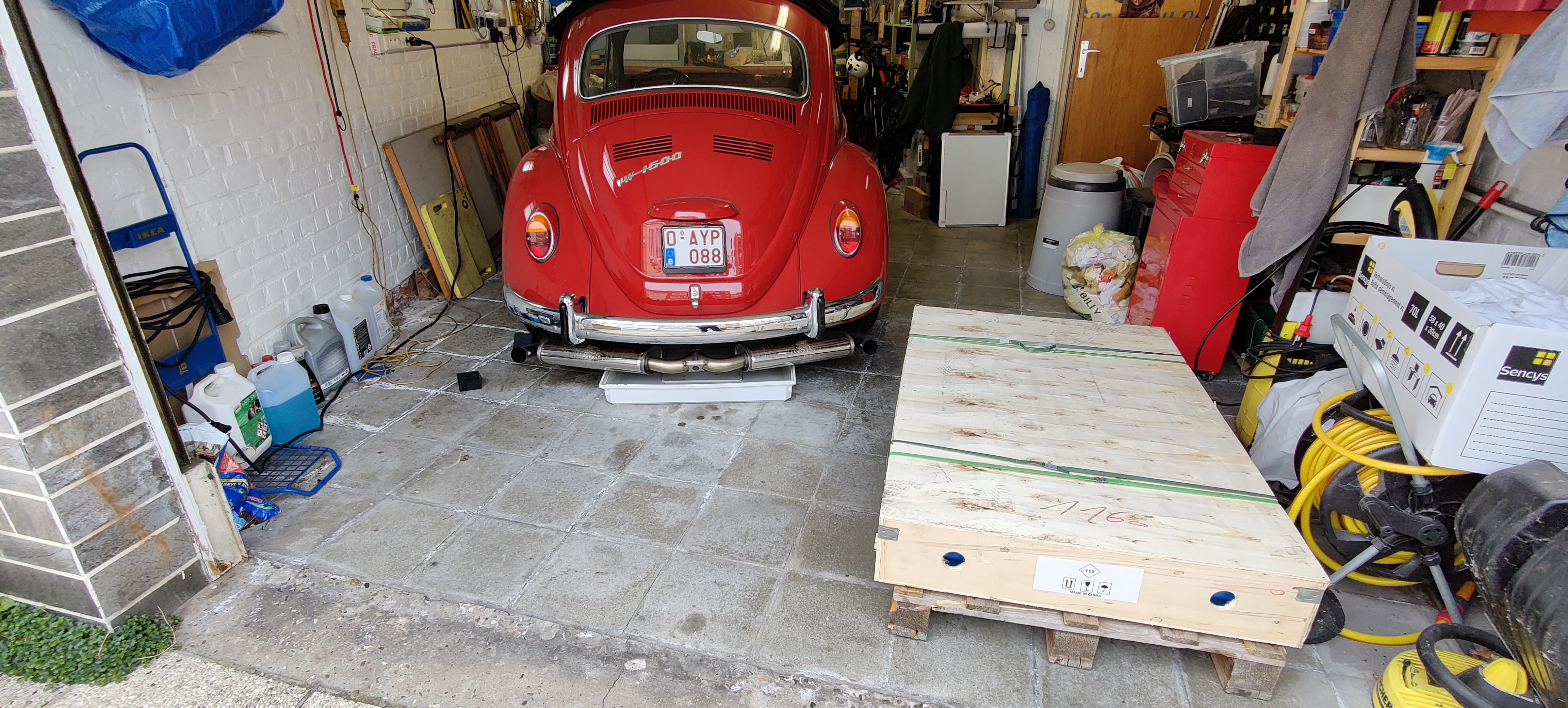

Hum hum ... pas concluant cette première approche :( la raison dans les messages suivants, il m'est impossible de télécharger toutes les images en une fois, j'essaie en scindant le contenu
Le paquet
Le contenu

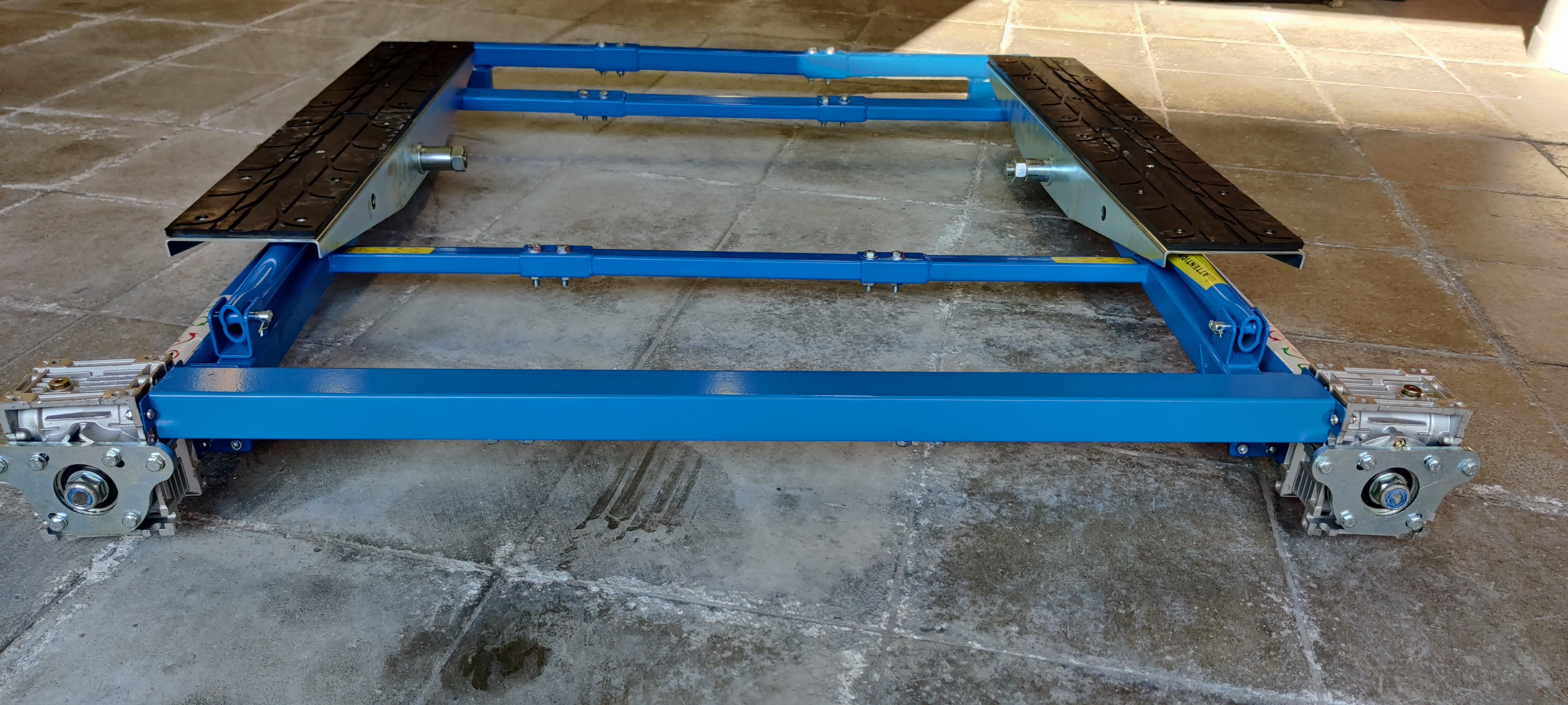

Déballé.

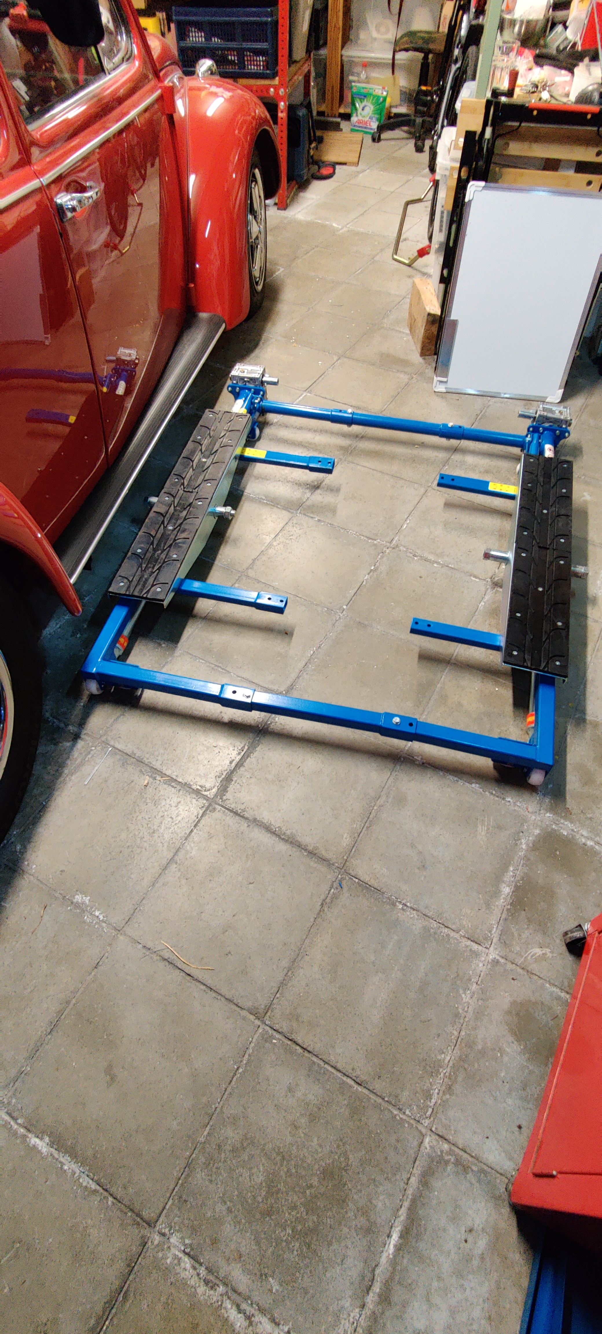

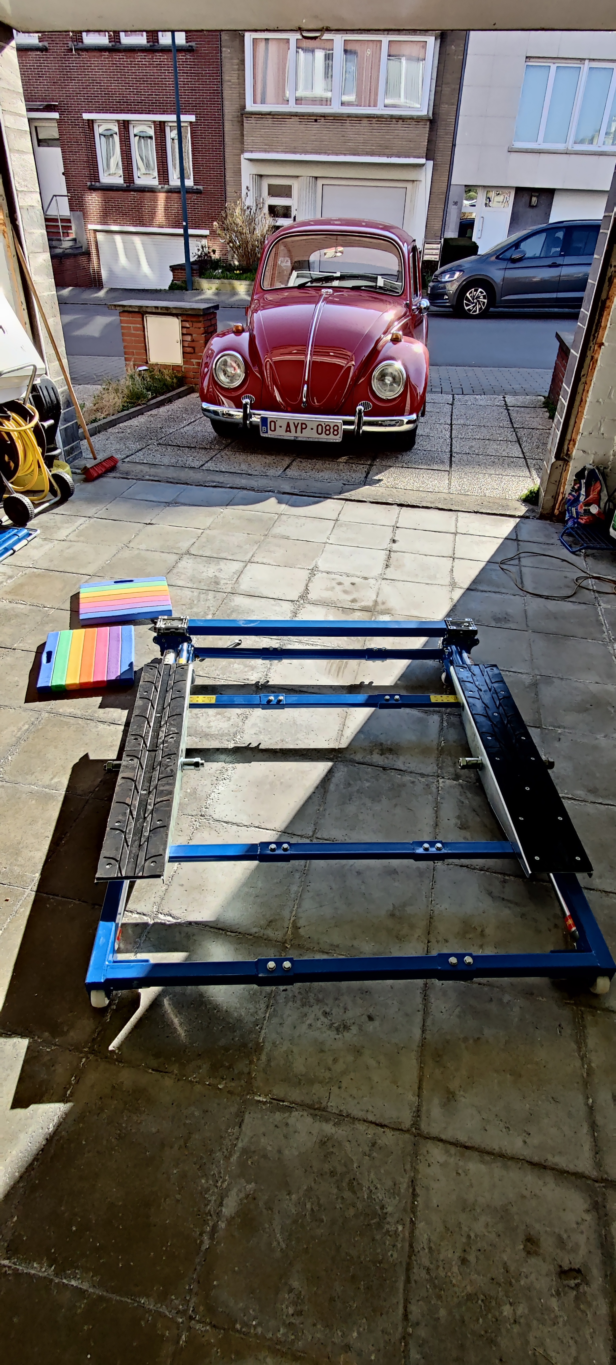

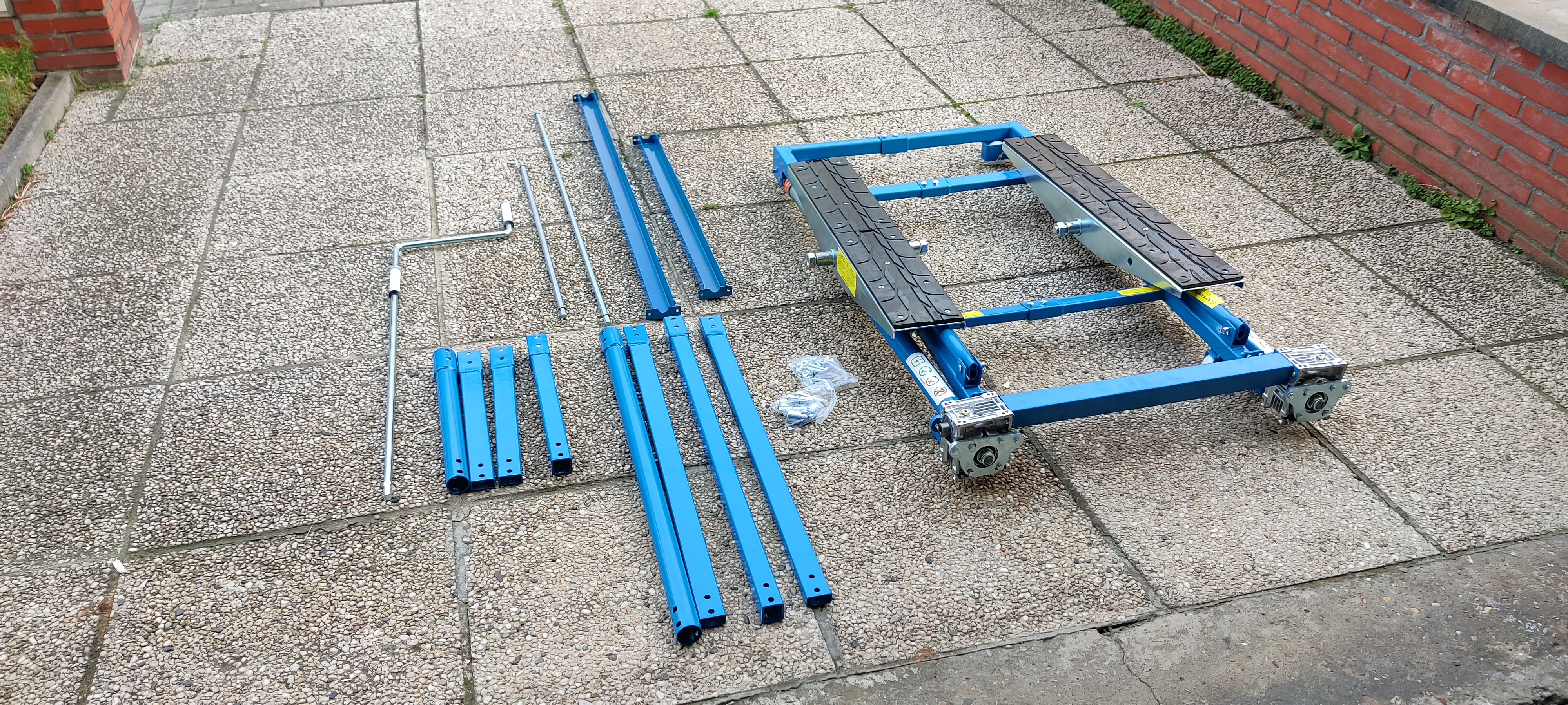

Test à blanc, le pont est livré dans sa configuration la plus étroite ( logique pour le transport), la largeur intermédiaire devrait être la bonne.
Essai et ... shit :rambo: .
Présentation du pont élargi avec les éléments intermédiaires
Ça passe derrière au niveau des renforts de cric.
Et ça passe pas au niveau du renfoncement du plancher ( emplacement des sièges). Désolé, l'interface ne veut pas télécharger la photo !!!
Ça dit "Impossible de déterminer les dimensions de l’image. Vérifiez que l’URL a été correctement saisie." grrrr.

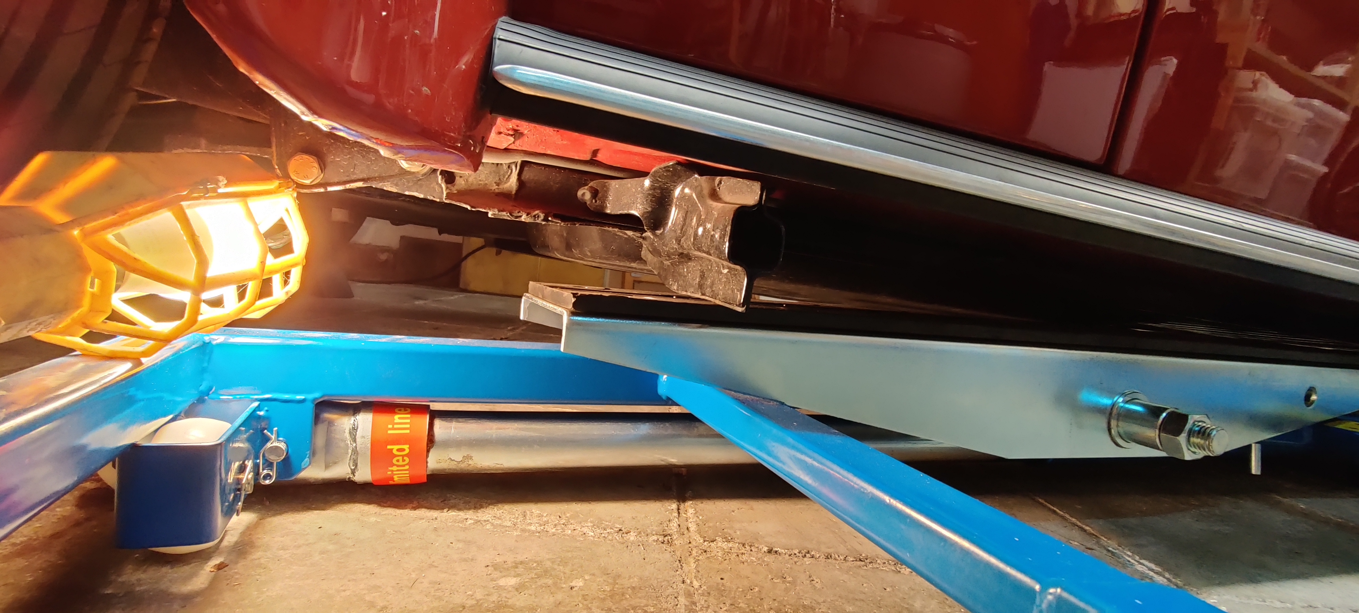

Après relecture du manuel ...
Hauteur à plat 13 cm ... ok, ça c'est bon, j'avais mesuré.
Mais hauteur de levage minimum 15 cm ... :scratch: comment une hauteur à plat peut donner une hauteur de levage minimum de 15cm ? :scratch:
Les deux plateaux de levage en position basse ne sont pas horizontaux, d'un côté 14 cm, de l'autre 15cm, ils sont inclinés donc. Pas du tout les 13cm annoncés.
Je pourrais essayer de pivoter le pont de 180°, les plateaux suivraient le rake de la voiture, mais je n'ai pas la distance suffisante pour utiliser la manivelle de levage, il faudrait une perceuse/visseuse alors.
Oh je suis fatigué là, je ne sais pas pour vous, mais bricoler devant le garage ouvert sur une cox ... bin ça attire les gens du quartier. C'est sympa de tailler une bavette avec l'un et l'autre, et j'aime bien ça mais au bout du compte, vous n'avez pas fait grand chose.
Messages : 755
Votre German : 1302 evo 4.2
Moteur : 1915
Re: Pont mobile abordable
Message par dirty-pierrot »
Je sais pas si ça changerait quelque chose mais sur ton système les boîtiers sur lequel il faut mettre la manivelle, les axes sont à l’intérieur tandis que sur la pub mecatechnic ils sont à l’extérieur. Est-ce que tu n’aurais pas monté un truc à l’envers?🤔
Au pire tu peux garer la voiture avec les roues avant sur une planche de 20 ou 30mm d’épaisseur pour compenser le rake comme ça le pont pourra passer sous la voiture.

dirty-pierrot a écrit : 01 mars 2022, 23:46 Je sais pas si ça changerait quelque chose mais sur ton système les boîtiers sur lequel il faut mettre la manivelle, les axes sont à l’intérieur tandis que sur la pub mecatechnic ils sont à l’extérieur. Est-ce que tu n’aurais pas monté un truc à l’envers?🤔
Le pont arrive monté, tu ajoutes des éléments pour régler la largeur mais tout le reste est déjà monté. J'ai regardé par rapport aux images et à la vidéo sur les sites Mecatechnic et ToolAtelier, ce ne sont pas exactement les mêmes modèles.
Sur les photos, le mien est à peine assemblé, je voulais en valider la largeur. Les axes sont reliés par une tige de section hexagonale pas encore placée, sans doute pourquoi tu croies qu'ils sont pas bien montés.
Et oui, je peux comme tu le dis garer la voiture sur des épaisseurs ou légèrement remonter l'avant au cric ... manipulations que j'espérais éviter.
Je vais l'assembler totalement et vérifier les serrages des écrous parce que ça me semble négligé ... :suspect:

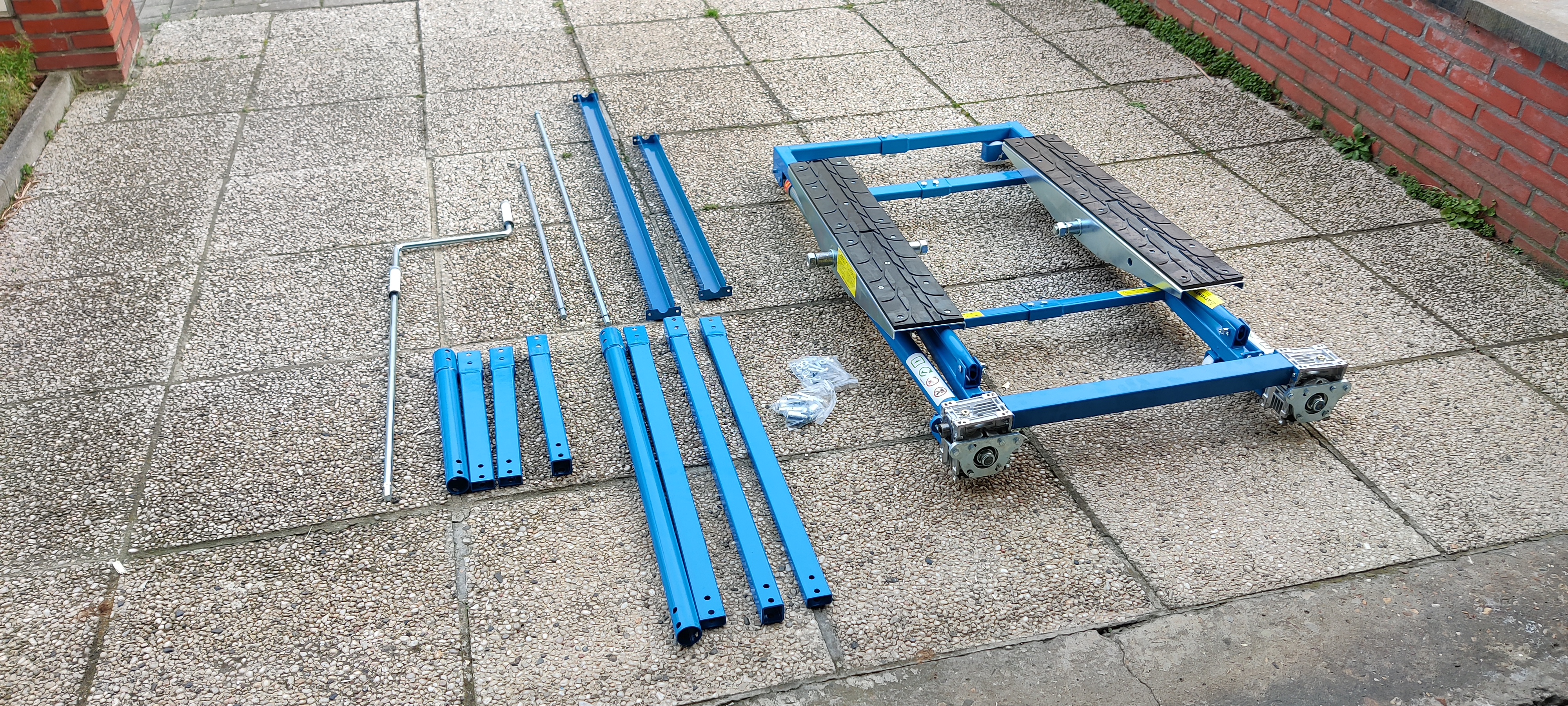

Salut les germaneux, j'ai bien bossé ce weekend, il faisait super beau quoique un peu frais.
Alors :
Météo au top ... j'ai assemblé totalement le pont dans la configuration largeur moyenne ( pour rappel, 3 largeurs possibles )

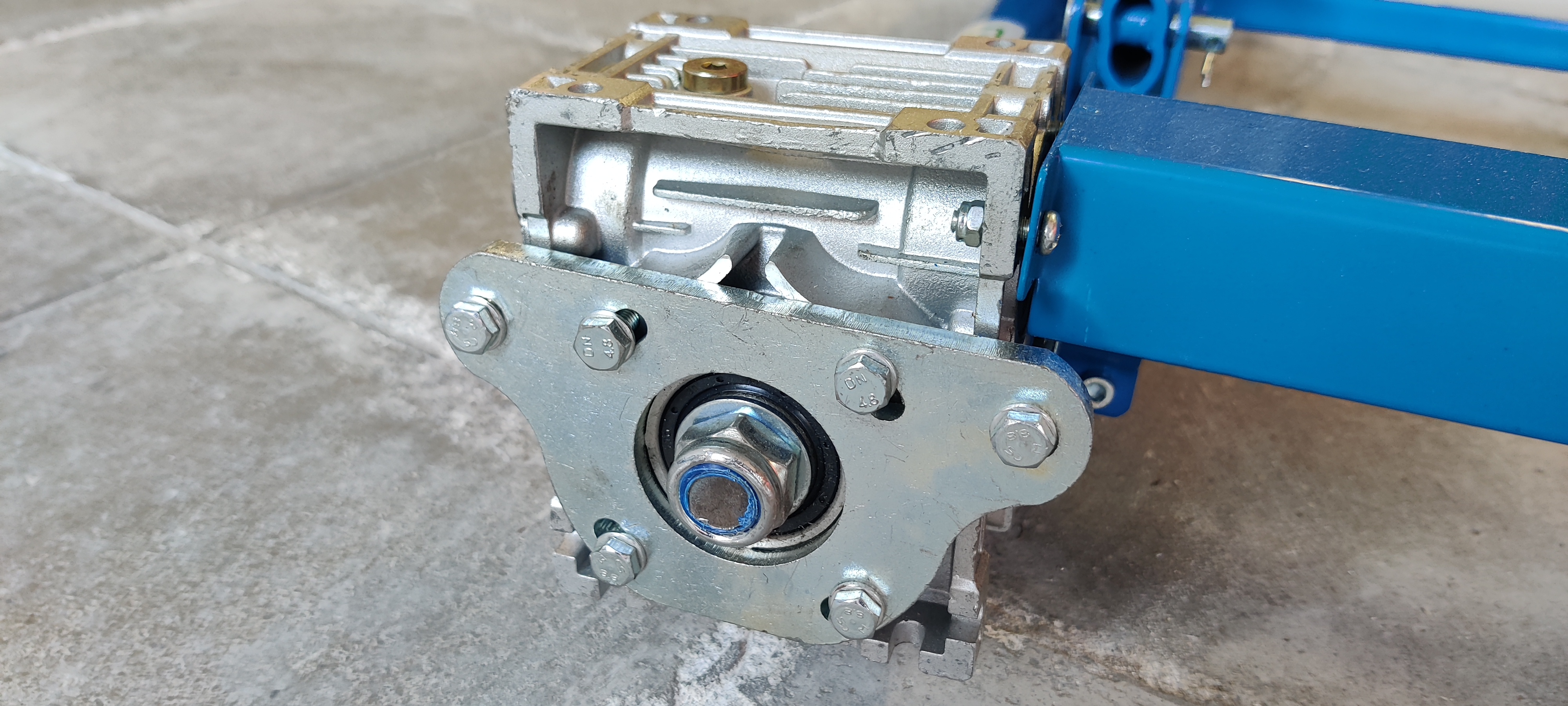

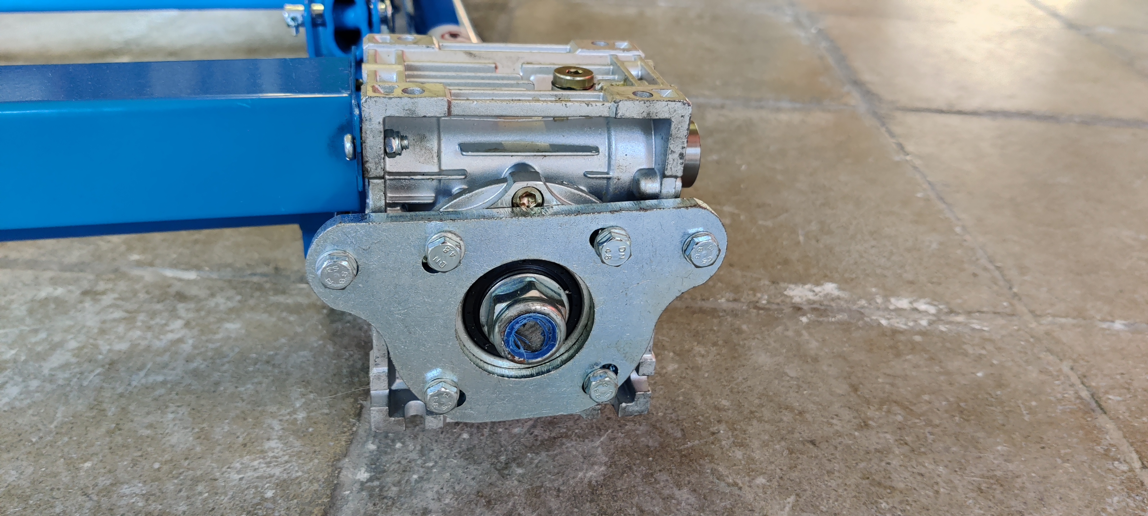

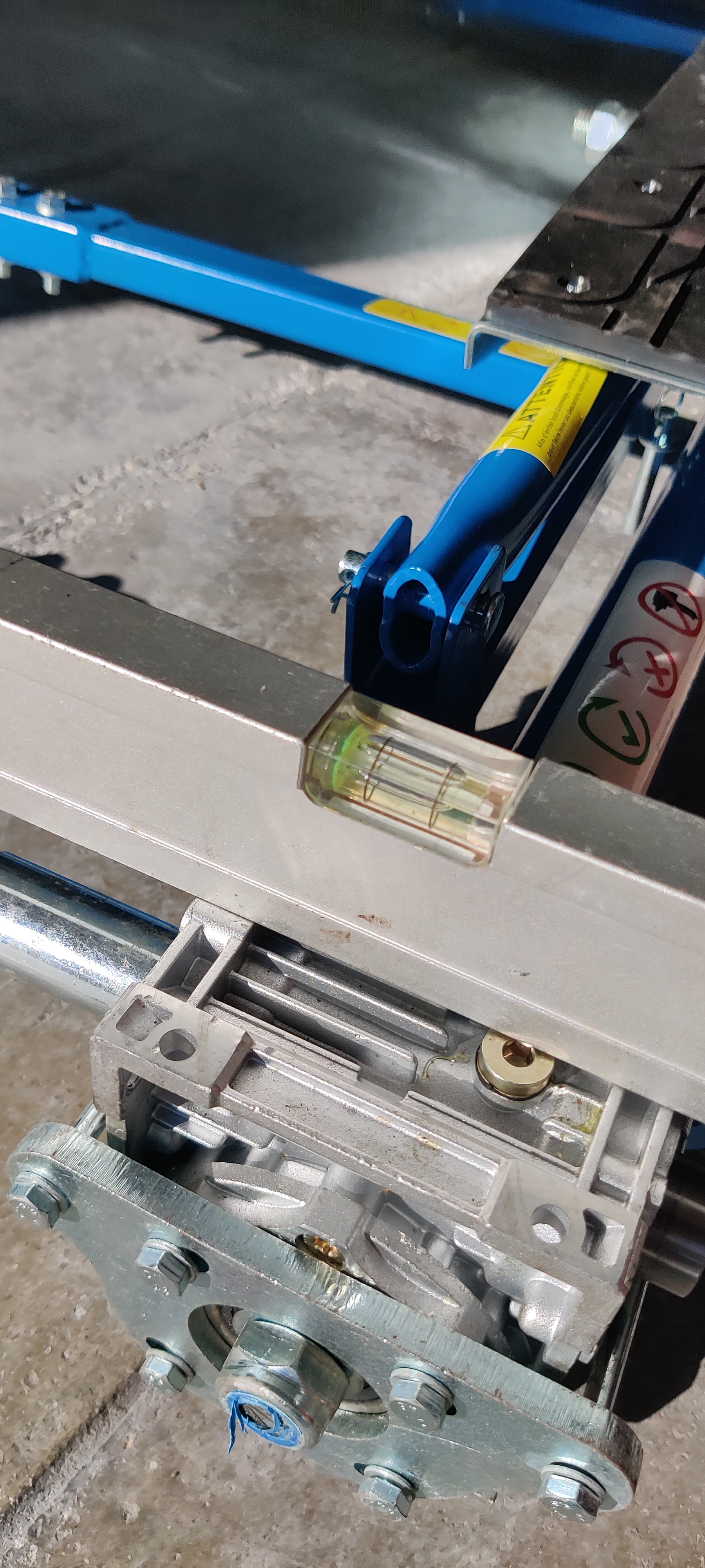

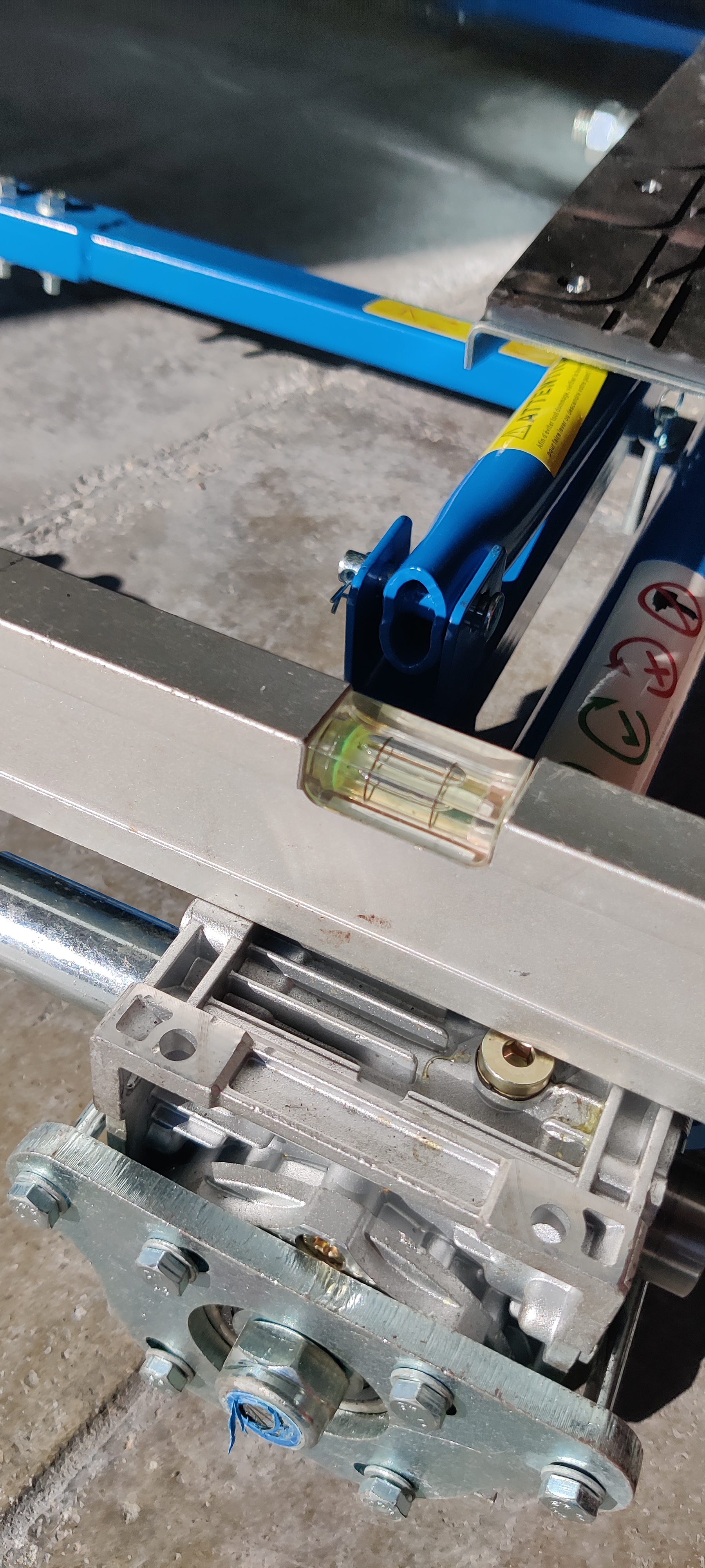

Premier constat ... :evil: ils sont pas foutus d'aligner les boitiers comme il faut. La tige hexagonale reliant les 2 boitiers est sous contrainte :rambo:
On ne voit pas la tige à cause de la protection mais je vous assure qu'elle est bien "bandée", elle ne coulisse pas du tout.
Bonne nouvelle, il y ade la marge pour aligner les boitiers.
Remédiation ... :thumb:
La tige est à présent libre de coulisser légèrement entre les boitiers, ça se ressent à la manivelle.
