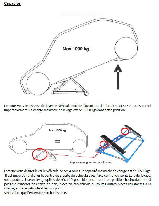

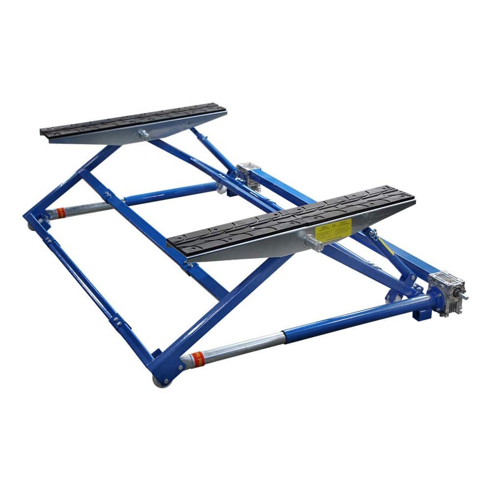

Que pensez-vous de ce pont mobile ?
https://www.mecatechnic.com/fr-FR/pont- ... %27atelier Ce n'était pas clair au début mais après avoir lu la notice d'utilisation , il semble qu'il soit possible de soulever totalement une voiture de type cox ( 1500kg max ). Avec évidemment des protections supplémentaires ( des chandelles aux 4 coins ) pour 200% de sécurité ... ma norme à moi.
Ça me paraît un peu cheap, mais je n'ai pas la place, le bugdet ni le besoin de disposer d'un pont à 2500-3000 balles, électrique ou électro-hydraulique.

C'est le genre d'achat qui m’intéresse. Un petit pont type ciseaux, mobile, facile à mettre en œuvre et stocker.
Celui là me semble un peu cheap et pas forcément utilisable au quotidien. il faut démonter pour changer la largeur. le boitier à engrenage semble fragile avec l'histoire un coté pour monter, un pour descendre. il est difficile de lever la voiture complètement.
Les modèles ciseaux hydrauliques ou rampes type quickjack me paraissent plus utilisables mais on est vite à 1500€. Celui qui me plait le plus c'est un truc type quickjack...

Je pense que tu ne pourras pas lever toute la voiture d'un coup, le pont va basculer (c'est comme ça qu'il s'appelle d'ailleurs
hauteur de levage 58cm donc tu travail toujours couché dessous.
L'avantage, c'est que ça a l'air assez rapide pour lever la voiture
Au final, je trouve que ça fait chère le cric amélioré

Je rejoint un peu Pierrot.
Mettre une Cox sur ce genre de pont n'est pas si simple.
En général on travail devant ou derrière un cric de bonne levé fait quasiment le job .
Ce n'est que mon point de vue

Oui, il fait un peu cheap mais en même temps il est homologué 1500kg.
J'ai un peu de mal à comprendre ... 1000kg en mode basculé, 1500kg en mode soulévement
D'une manière général, on est le plus souvent occupé à l'avant et/ou à l'arrière, ce pont dégage bien ces zones de travail.

oui 58 cm c'est pas haut, mais ce serait déjà plus confortable, d'autant plus qu'on peut soulever totalement la voiture.

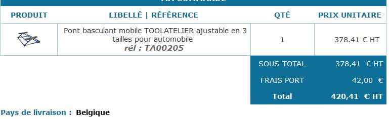

J'ai craqué ... profitant de la promotion
