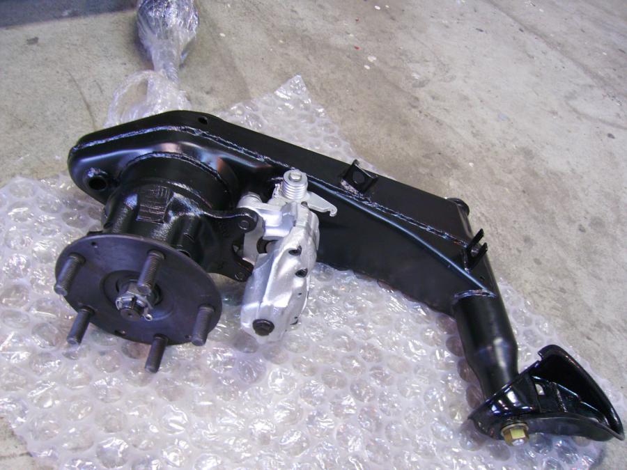

Après s'être vu refuser le contrôle technique à cause d'un bras arrière qui a du jeu, Marc m'envoie les pièces necessaires pour refaire le train arrière à neuf.
Bras refait et epoxié, moyeu 911, étrier refait à neuf et élargi pour disques ventilés et bien sur roulement et surtout silent-bloc neuf.

C'est beau et surtout parfaitement monté!
