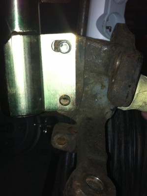

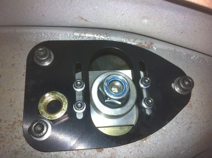

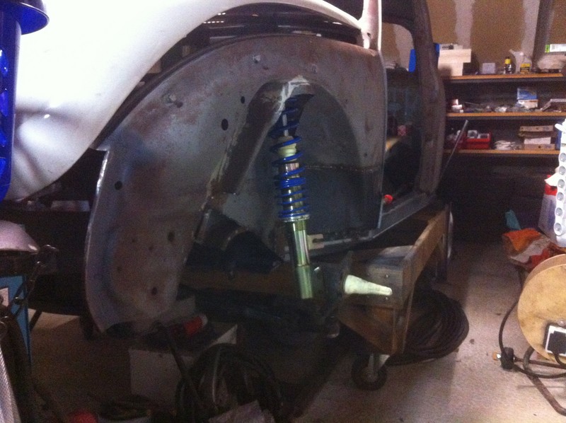

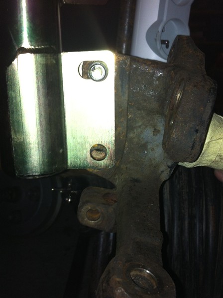

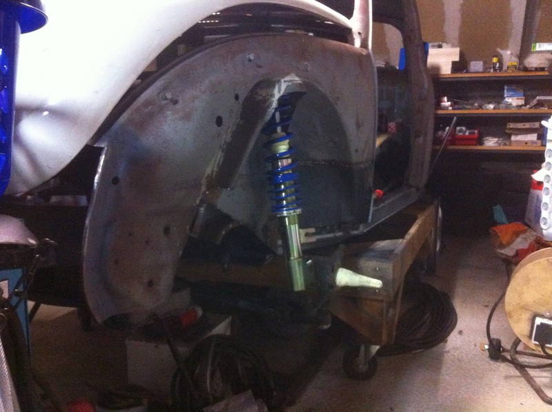

Présentation à blanc de la nouvelle suspension
Combinés filtés FK
Fusée 944 phase 2
Tirants de 1303 de 73
Crapaudine réglable PPP

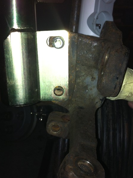

bon part contre a ce stade j'ai une question les trous de fixation de la fusée tombe pas en face de ceux du combinés
quelle est la meilleure solution selon vous
boucher le trou du bas de la fusée et repercé la fusée
OU faire un trou oblong sur la patte du combiné mais j'ai peur de me retrouver vraiment au bord.

non sens rire mois j'aime bien ton projet tous les jour je regard ou tu en est, mais la si tu tends le bâton :mrgreen:
pour ton défaut sur les axes je pence qu'il est préférable de travailler sur la fusée pour garder la pression en entré et en sortie du boulon et que c'est la pièces la plus épaisse et que tu bois la travailler vers l’intérieur mais je suis pas sure que cella est une grande importance .
Re: White lady
Ok donc mon idée de départ étais d inséré un tourillonsdans le trous du bas, le bloquer en fesant un cordon au tig et repercer à l endroit qui me vas. J ai bon ?
Re: White lady
Oui

Ou même principe de kanrinin a cité dans son article tech sur le carrossage... articles-techniques/
Re: White lady
Super merci a vous pour la confirmation. Pour l article de kani je l avais vu.

C'est bizarre, on dirais que tu pose la crapodine au dessous du support de MC ??
Re: White lady
Ahah tu est un fin observateur mon cher je m en suis rendu compte hier en lisant l article que tu as fait sur OD.
D ailleurs il me viens une question (eh oui encore une)
Pourquoi faut il inverser la rotule de direction, et ne pas la laissé en dessous comme sur les 944?
Je pense avoir la réponse mais je voudrais être sur. J ai monté la rotule vite fait sur la fusée et elle passe assez près de la barre antiroulis. C est ça la raison?
Re: White lady
Oui c'est ça!

Message par playeur3 »
pour la crapaudine, certain le font comme ça car ce genre de crapaudine a tendance à remonter l'auto, par contre ils mettent une bonne plaque par dessous pour renforcer et ne pas forcer juste sur les 3 pauvre écrou
