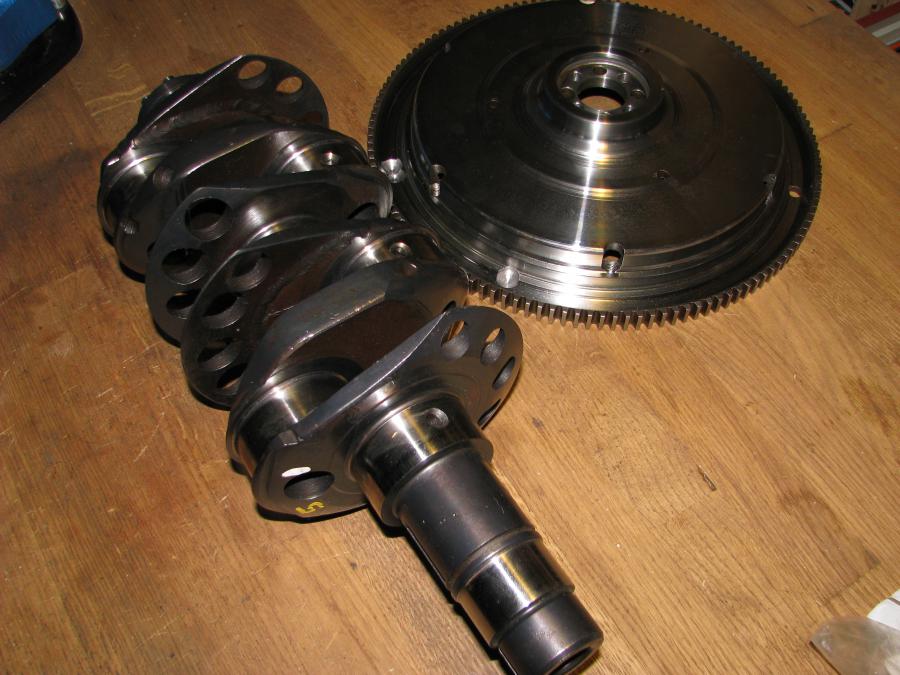

pourquoi autant de trou dans les contre-poids du vilo, si il y a des contre-poids pourquoi les alléger?
- oldschool21
- Messages : 377
- Votre German : Ovale de 55
- Moteur : 2276cc type 1
Re: Ovale 1955
Le volume des trous dans les contre-poids correspondent aux volume retiré dans les manetons. D'après José de DPR l'équilibre est très bon, je leur fait confiance et je verrai bien à l'utilisation avec le volant moteur lui aussi très léger

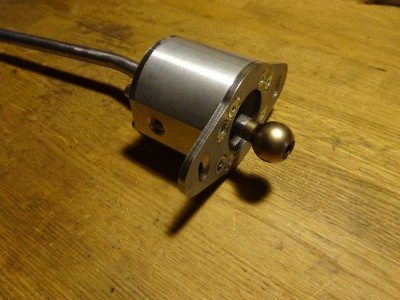

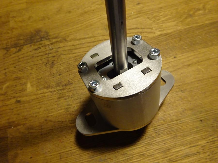

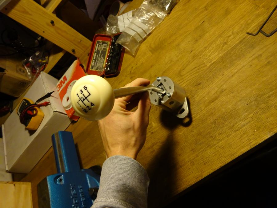

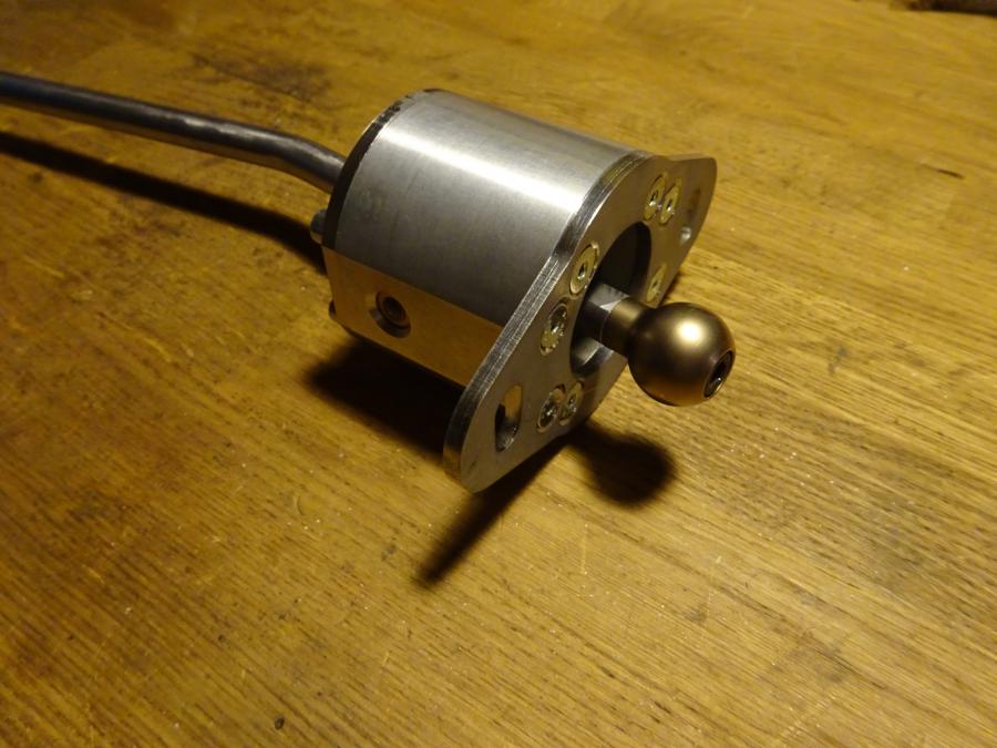

Le levier, c'est magnifique...
Le vilo... c'est hallucinant la taille des trous!
