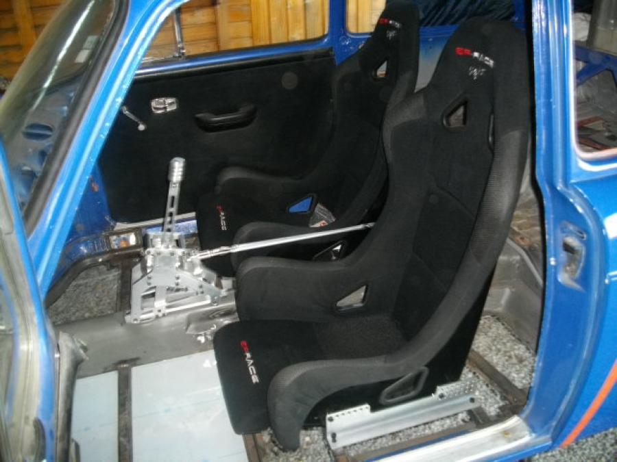

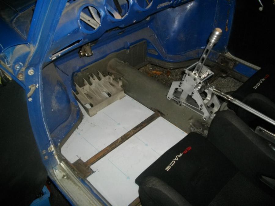

Un petit moment sans nouvelle alors quelques news

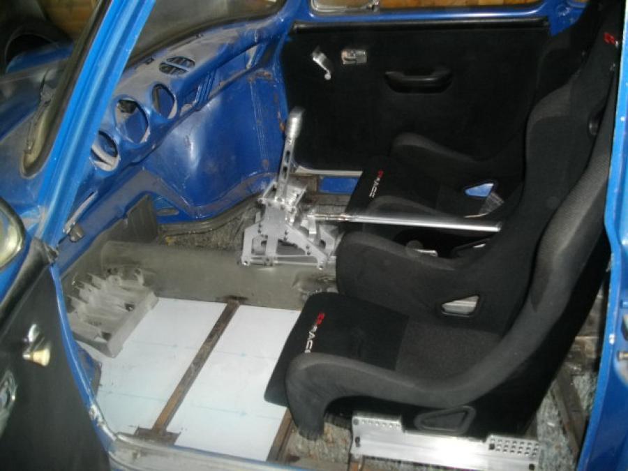

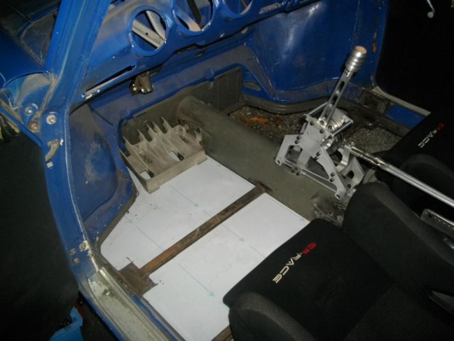

J ai fini l ossature des planchers , fixés les baquets et le levier
J ai fait les premières découpes des plaques alu , ça rend pas mal et assez facile a faire , le résultat est celui que je voulais , bien racing

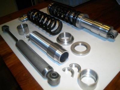

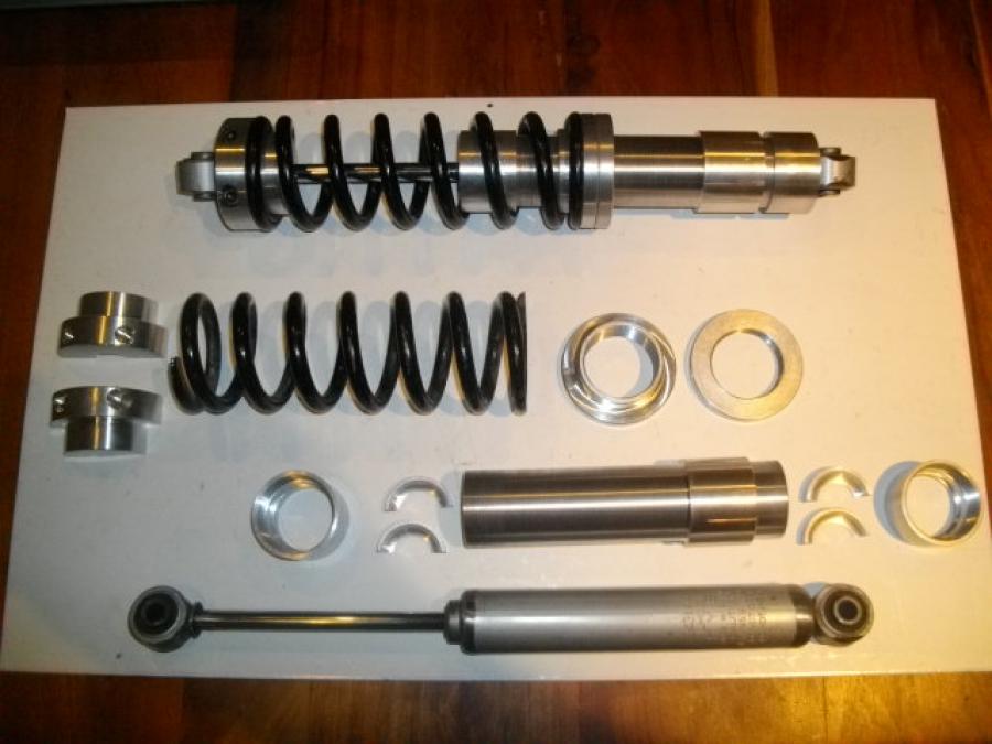

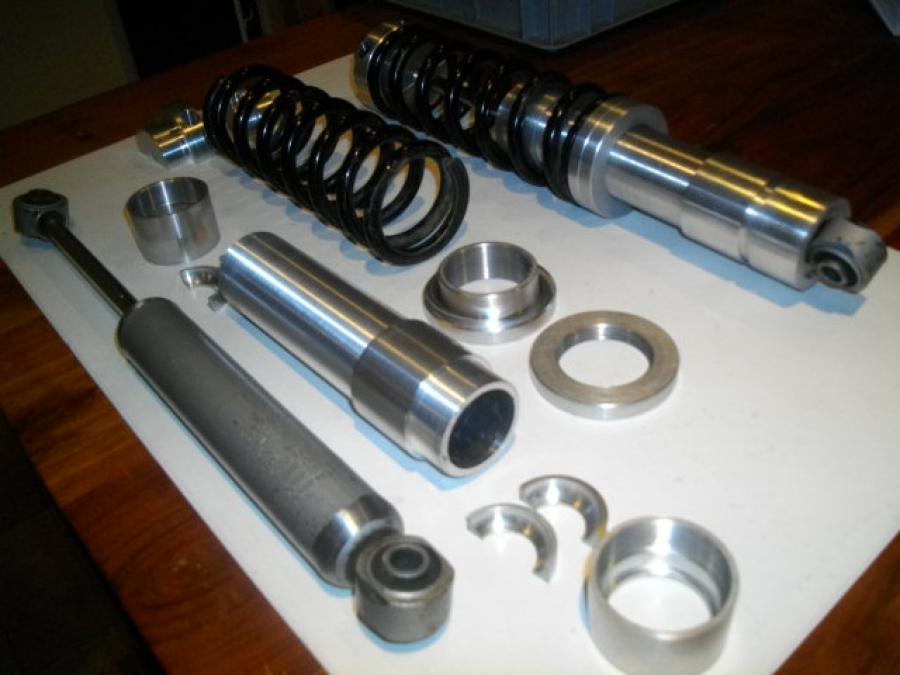

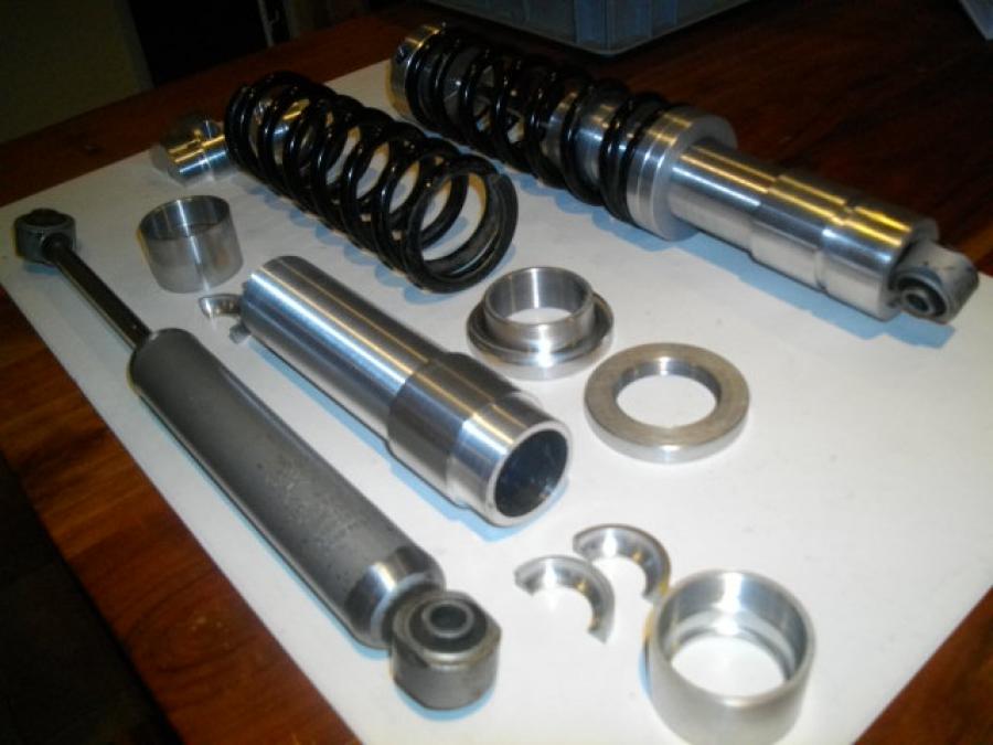

Comme vous le savais maintenant , mon dada c est les copeaux , donc comme d hab mon cerveaux est rentré en ébullition
, voila combiné fileter avant a partir d amortos d origines type kyb
Je vous détaillerais plus tard les modifs du train pour la suppression des lames , ancrages amortos ext ..

Salut.
vraiment de la belle pieces .
et en plus unique , faudrait déposée un brevet .
Re: NOTCH TURBO
beau taf que c est amortos, mais tu aurais pas prefere partir sur du bilstein a la place de kyb ? une raison de se choix?

Re: NOTCH TURBO
Merci ,prototix a écrit :beau taf que c est amortos, mais tu aurais pas prefere partir sur du bilstein a la place de kyb ? une raison de se choix?
Les kyb ne sont pas le choix définitif , l avantages de ce système c est que je peux changer les cartouches , a voir après essais de roulage , j ai aussi le choix de différent tarages de ressorts , pour le moment des 7 kilos

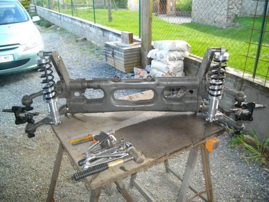

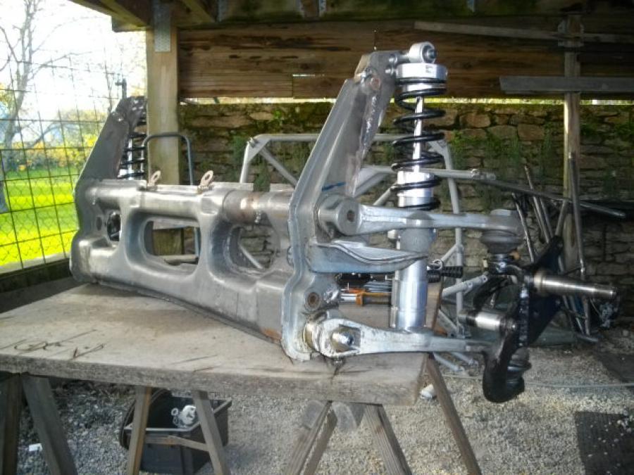

Re: NOTCH TURBO

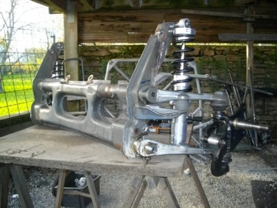

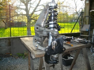

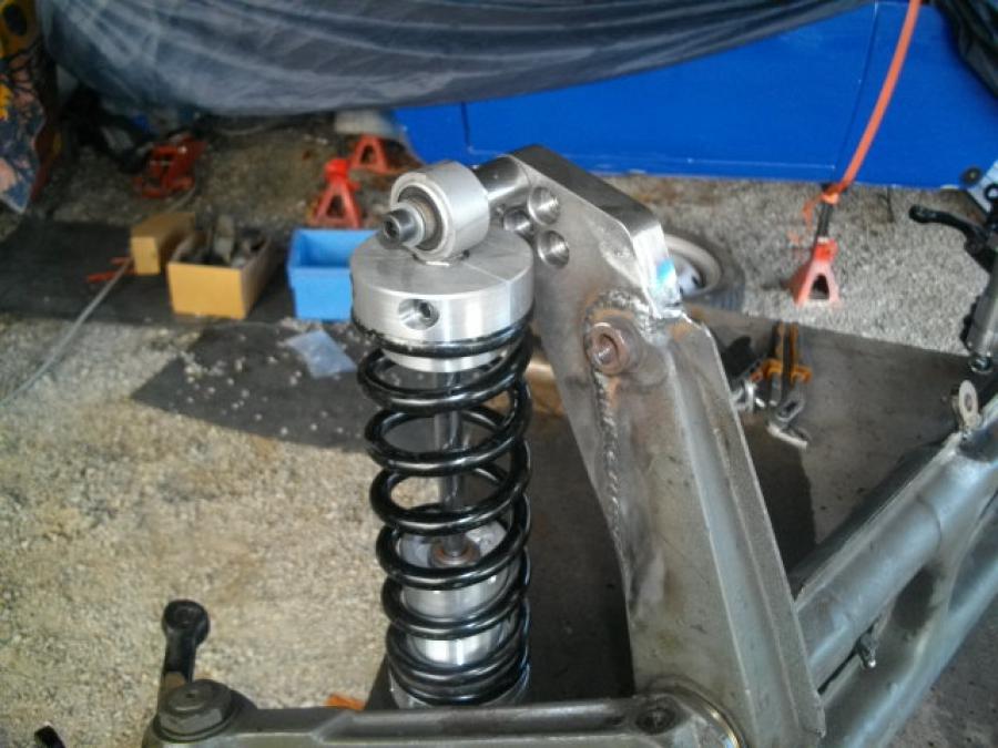

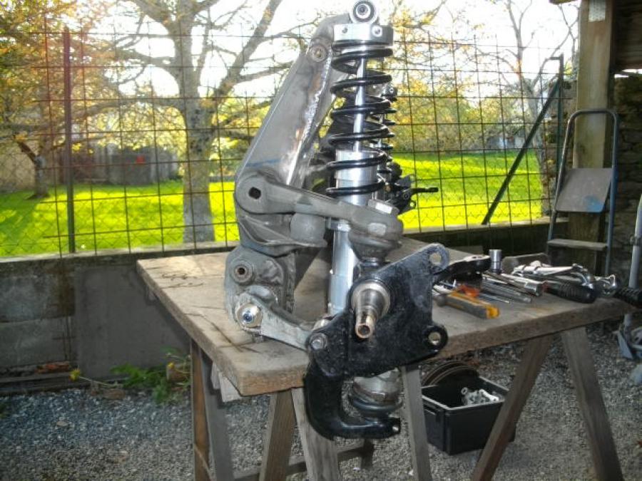

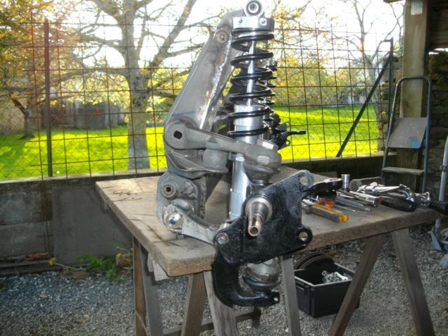

Quelques petites tofs du train av .
Montage à blanc pour voir que tout est fonctionnel , j en est profiter pour refaire quelques bagues bronze de guidage des bras
Le train av de notch n est pas fait comme une cox ( surtout a l interieur ) , donc pour les bras sup rien ne change pour leurs maintiens , a savoir une barre transversale .
Pour les bras inf , d origine il y a deux barres de torsions ( une par bras ce croisant dans le train ) , ce sont elles qui maintiennent les bras et font offices de ressort , elles sont donc supprimer et remplacer par une seule barre home made qui empêche les bras de sortir et fait office de barres stabilisatrice .
Le jeux latéral étant régler par des bagues bronze comme a l origines refaite a neuf .
Par sécurité si une des barres venait a céder il y a des ergots qui empêche les bras de sortir , il faut qu il fasse 180 ° pour le démontage .
Les axes des ammortos sont passer de 12 a 16 mm en 35NCD16 ( acier très résistant structurellement , cisaillement ,traction , torsions ) .
Il y a aussi une barre anti rapprochement ( pas sur les tofs ) au niveau sup des amrotos .
Voilà , maintenant démontage , sablage , peinture et remontage final

travail de fou furieux j adore
- playeur3
- Messages : 537
Re: NOTCH TURBO
pareil, je post pas beaucoup, mais c'est toujours un plaisir de voir ton boulot et tes inventions qui sont loin de la "bricole"
Re: NOTCH TURBO
Beau travail sur ce train avant
