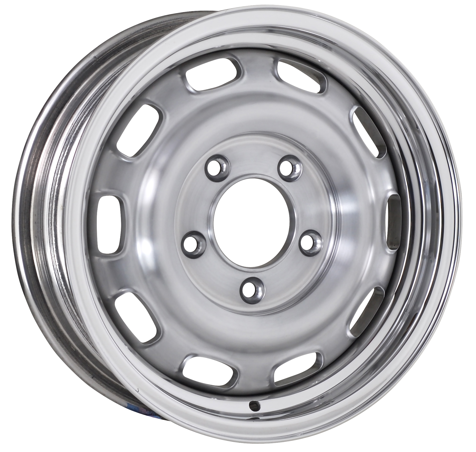

Sinon en 5 trous il y a les répliques alu Porsche 356 de chez HRBB.

Oui du 5*205, je pense?PatFlat4Ever a écrit :Sinon en 5 trous il y a les répliques alu Porsche 356 de chez HRBB.
Pour le montage de ses jantes il faut des disque avec ce perçage?
Pour le freinage de ma cox je pense que mettre des frein de 944 va être compliqué avec des jante de Porsche 356 ou de VW?

HRBB fait aussi des modèles en 5x130 toujours en alu.

Je ne savais pas qu'il y avait des jantes aluminium style tôle en entraxe Porsche donc en 5×130.
