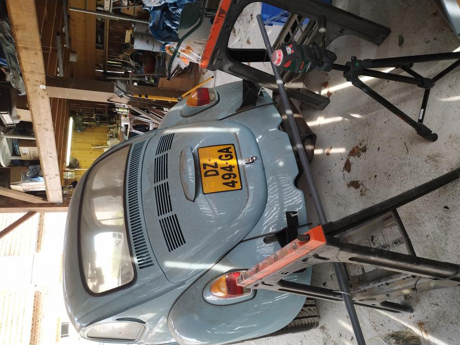

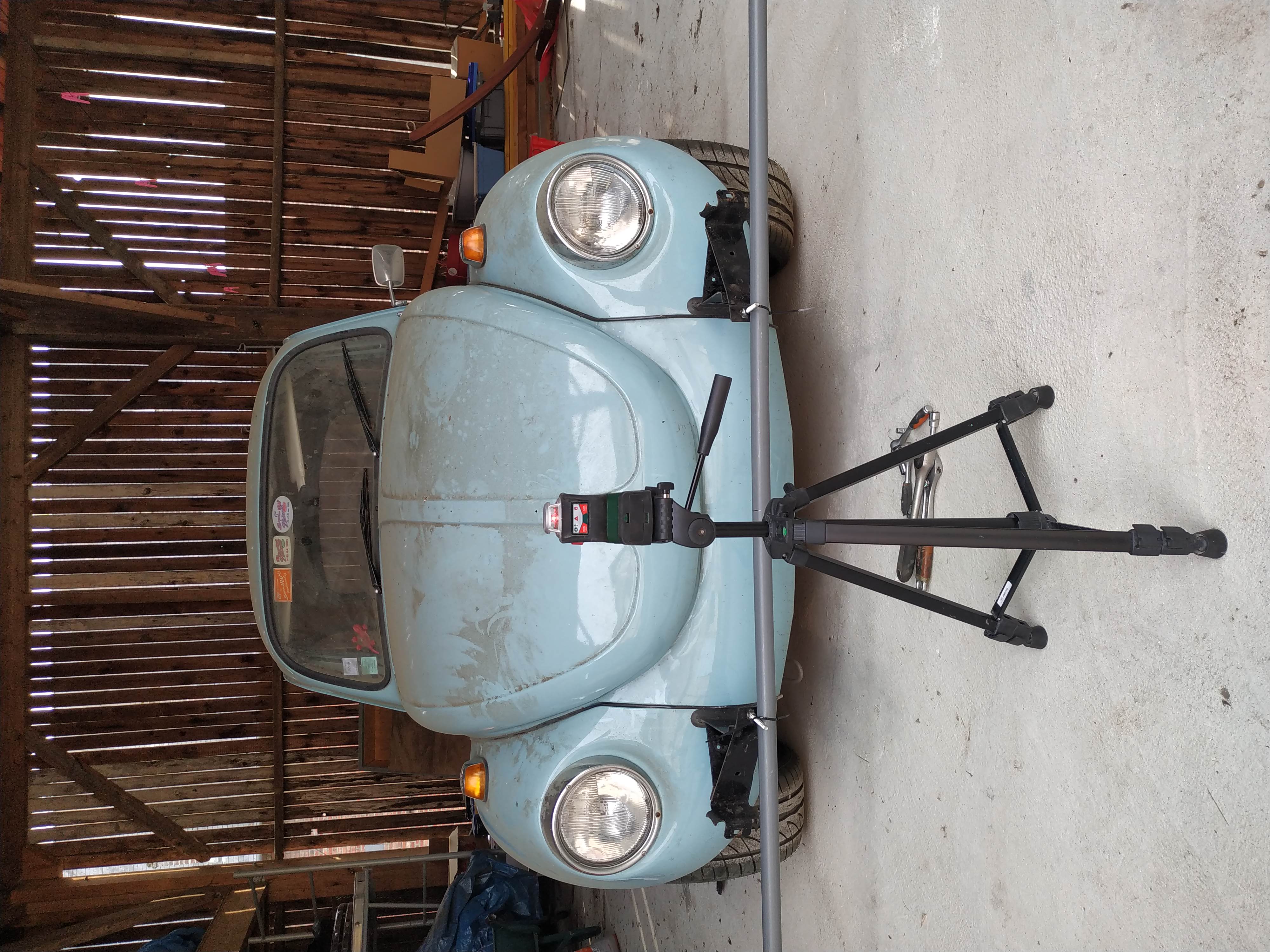

Messages : 2401
Re: White lady
Début de l installation.
Méthode VW tech.
Je ferais un truc détaillé ce weekend.

:shock: punaise mais tu lui as pas payé de bache

Quand vous donnez les valeurs vous parler en mm ou en degré. Je viens de mesurer l avant j ai 1 mm d ouverture par roue donc 2 mm au total pour le train.
Pour le carrossage. J ai trois point de réglage possible au niveau des crapaudine, au niveau de la fusée (944 sur bras de 1303) et au niveau des réglages d origine. Sur lesquels de ces points il est le plus pertinent d agir ? Est ce que ça a la même effet sur la cinétique de suspension ?
