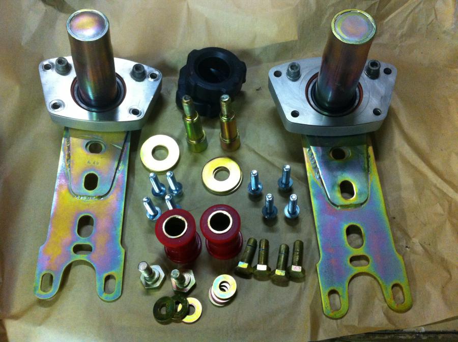

Tu parle de ces platines Benoît ?
https://www.gwd-weiser.de/performance-drehstabdeckel/
En gros tu supprimes les barres de torsion et tu insères le tube des lames de train ? Et les combinés remplace les barres de torsion et l'amortisseur ?
J ai bon ? Je pensais qu il fallait passer par le kit suppression barre de torsion, les platines avec la rotule unibal.
Du coup c est quoi la différence avec la platin+unibal par rapport a ce montage ?

C'est bien de celles-ci dont je parle. Il faut usiner la portée du tube pour que le roulement intérieur monte parfaitement.
Le guidage est alors parfait...

Mais du coup on conserve les barre de torsion ou pas ?
Re: White lady
Uniquement si tu ne mets pas de combinés

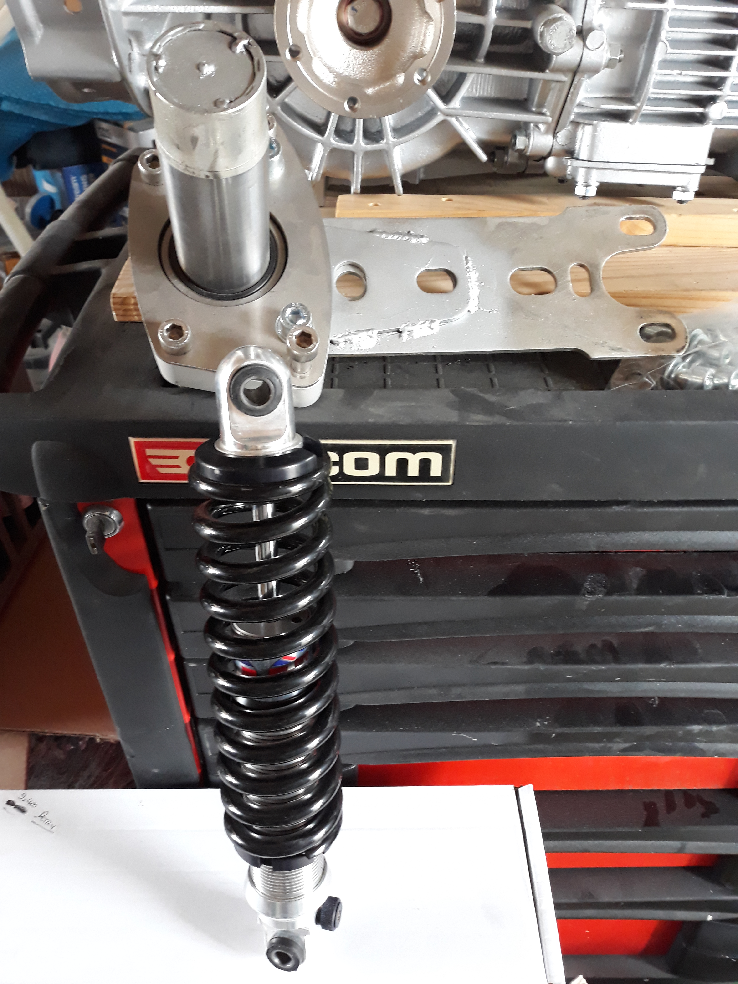

Les combinés tu parles des protech comme ceux que tu as pris ou des viarouge?

euh non viarouge les combinés c'est plus de 1 000 balles
tu les trouvent ou a 230 Benoit??
et pour les combinés, tu es sur que c'est toujours d'actu??

moi j'ai un kit qui permet de transformé les amortisseurs d'origine et court de 1200 avant et arrière en combiné fileté, c'est la dureté qui est réglable.
idéal pour le petit budget.

Je suis en lien avec Benoît je vais pas me prendre la tête je pars sur un kit complet. Les platines et le combiné filetés.
