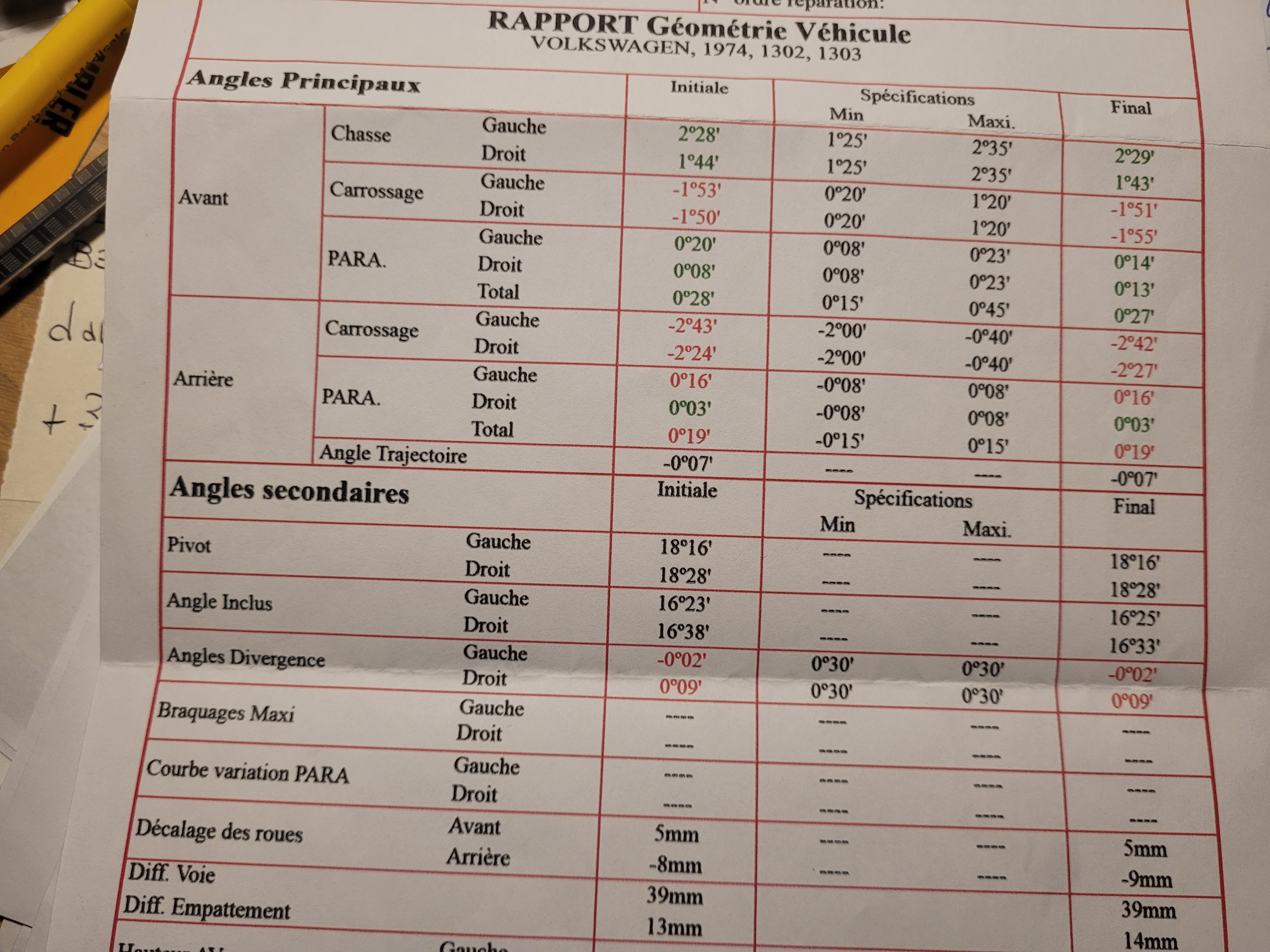

Comment as tu mesuré ton angle de chasse ?

C'est sur le rapport de geométrie que m'a remis le garage Nissan Santeny

Quelle valeur de pince ?

le parallélisme est 0°14 à gauche, 0°13 à droite, donc 0°27 total
Re: 1303 Cab 74 german
Ça pince un peu c'est bon.

Disons que dès 90/100 km/h sur voie rapide, on sent du jeu au volant, et la direction est imprécise. La voiture s'appuie soit à droite du volant, soit à gauche, et il faut sans cesse corriger pour chercher à rouler droit.
Du coup pas envie de monter à des vitesses autoroutières ( allemandes ou pas )
Les pneus sont neufs, et à priori le garage a vérifié toutes les rotules et silentblocs du train avant.
Et que penser de la différence de chasse entre la gauche et la droite ? Gênant,ou négligeable ?
chasse gauche 2°29
chasse droite 1°43
Voila la feuille complète :

Sur la mienne il y a un bel écart de chasse mais ça ne pose pas de problème pour la stabilité, c'est un rail.

Superflo a écrit : ↑06 avr. 2023, 08:30 Sur la mienne il y a un bel écart de chasse mais ça ne pose pas de problème pour la stabilité, c'est un rail.
:thumb: Si seulement je pouvais dire ça...
