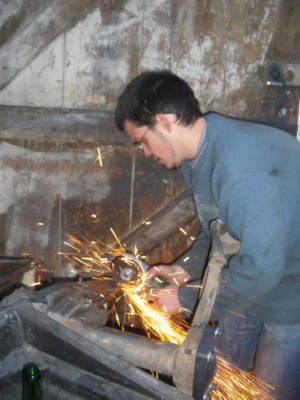

				petit avancement du samedi ;)
le pont est complètement fixer a ça place définitive les trous de la poutre sont bouchés ;)
impeccable
			-  nitoooo au travail c'est beau....... lol

				il a po trainé a mettre le image en ligne

erf faut dire qu'on a une paire de gants pour 2 ...
				Re: PPP project n°1
				Posté : 21 nov. 2010, 18:34
				par NiToOoOo
J'aime quand ça piquotte...
Non c'est surtout mon pull de meca qu'est en synthetique qui a pris un coup de chaud....
Faut qu'on se rachète des cotes et des gants, ça commence a devenir urgent.
