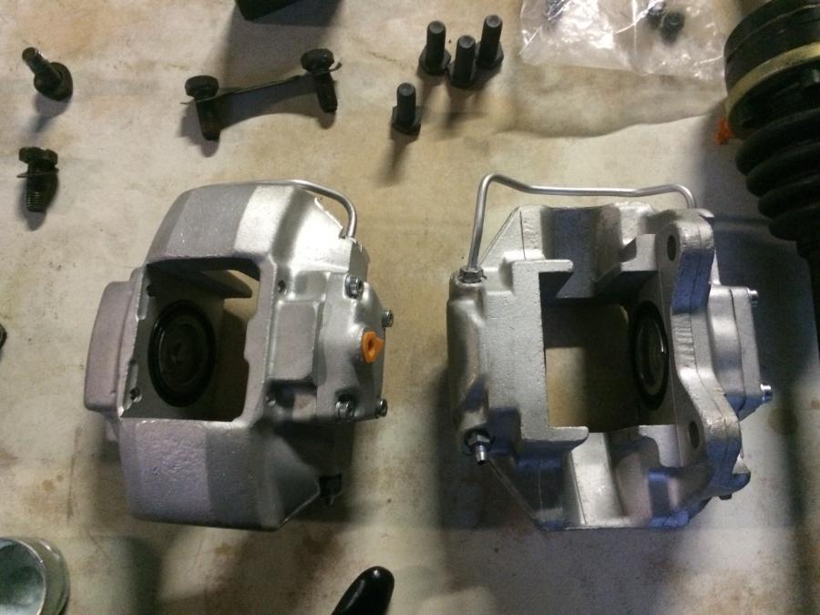

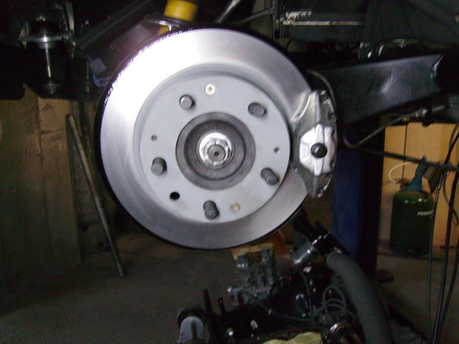

Les trains roulants :

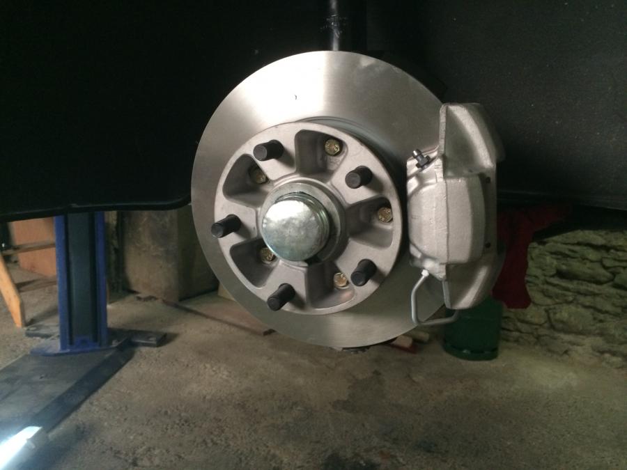

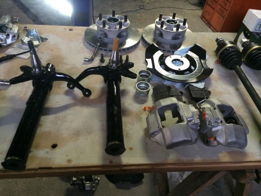

Une première version a été montée avec des freins de 914-6. Après des essais routiers de Flo, le feedback a été assez clair : ces freins sont trop petits pour la 914 !

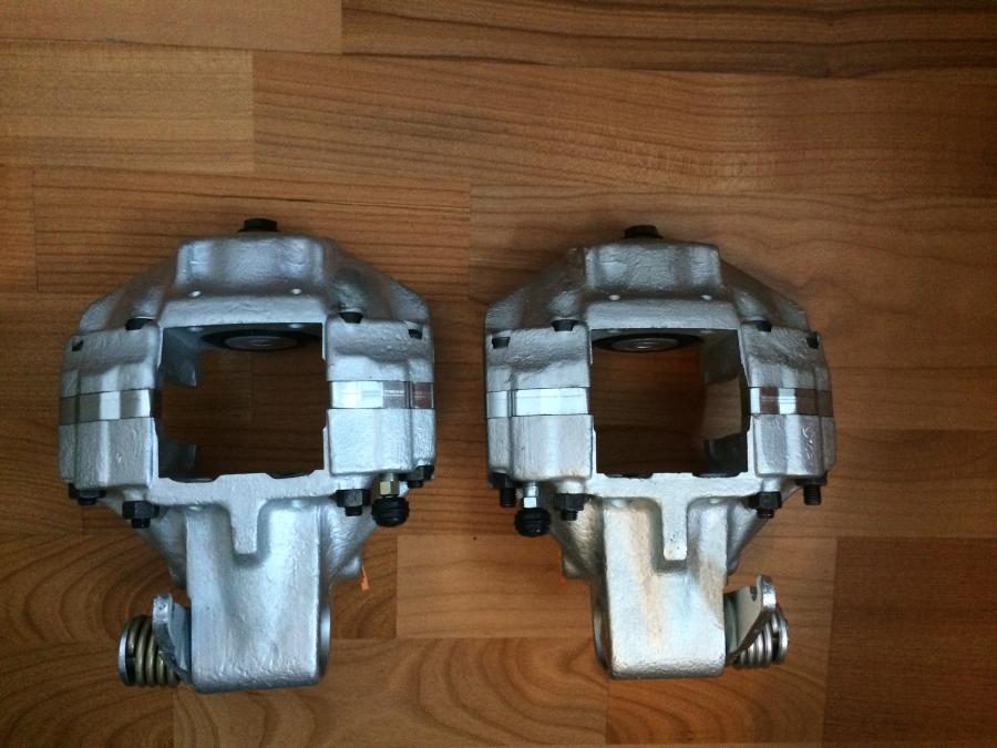

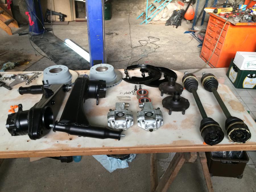

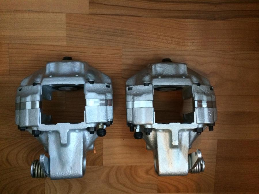

Pour être certains que je puisse immatriculer la voiture en « historique » en Allemagne, les possibilités de freinage plus performant sont assez limités. Soit il faut des freins de 911 SC ou alors des étriers Aluminiums qui étaient montés également sur les 911RS 2.7. Ce sont ces derniers qui ont été montés sur la 914. Pour être en règle en Allemagne, les étriers AR ont été élargis pour mettre des disques AR ventilés de 911 qui ont dû subir un petit usinage pour perdre quelques millimètres en diamètre, sinon ils ne se montaient pas. Les Jambe de force
Les étriers ont été entièrement refaits à neuf chez ATE directement par une personne qui elle-même faisait les étriers dans les années 70.
Les jambes de forces ont été changées car l’entraxe des étriers sont différents… toutes les tôles ont été epoxyées et les pièces traitées avant montage… Sauf la barre stabilisatrice. Je vais remédier à ça plus tard !
Les étriers AR élargis demande une petite modification des bras… pour éviter d’abimer les bras AR tout refaits nous sommes repartis sur des nouveaux bras époxyés avec la modification réalisée !
Une barre stabilisatrice est maintenant installée.
Le châssis avec ces modifications est 100% terminé. Seuls les jantes et pneus vont être encore changés. Je vais mettre du 16’’. Les ailes AR doivent être légèrement retouchées pour monter du 7 à l’arrière. Ce sera fait en début d’année !
Trains AV complet
Trains AV complet

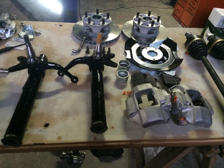

Etriers AV alu
Etriers AV alu
Train AV monté
Train AV monté
Train AR
Train AR
Etriers AR élargis
Etriers AR élargis
Train AR monté
Train AR monté

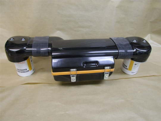

Le moteur :
Le moteur a été déposé plusieurs fois avant de prendre définitivement place dans la voiture. Les carburateurs de la 1302, des 44 IDF, ont été montés sur la 914. Ces carbus ont vraiment bien fonctionnés sur la 1302. Ils fonctionnent également très bien sur la 914. Un réglage par un pro sera fait l’été prochain.
Un filtre à air central a été monté.

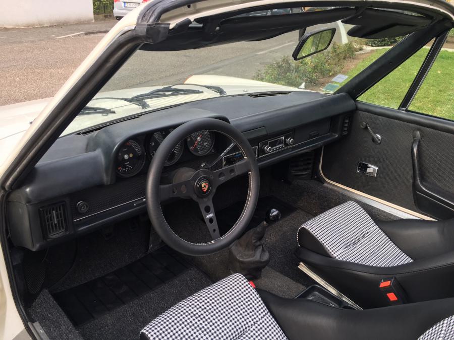

L’intérieur :

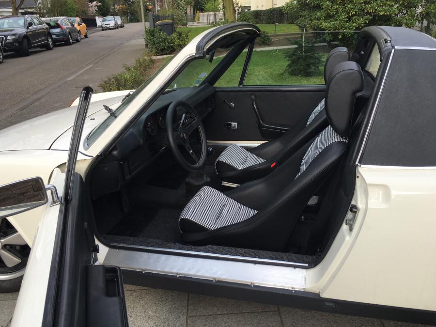

Un volant momo Prototipo plus agréable que celui d’origine a été monté.

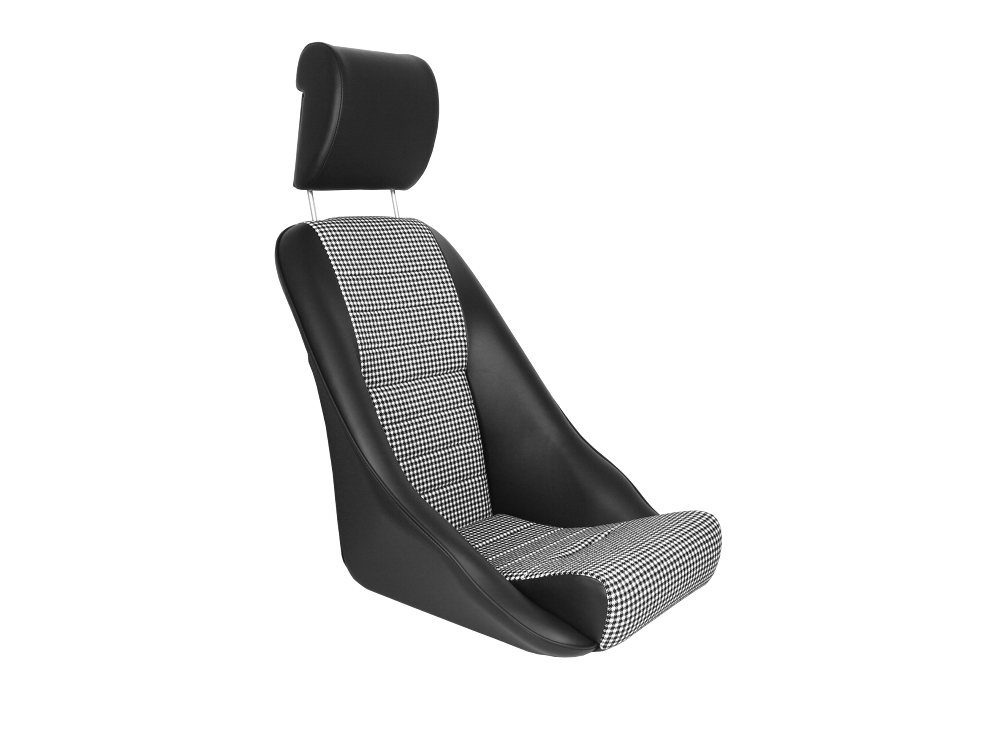

J’ai fait un cadeau de noël à la 914… J’ai reçu cette semaine des nouveaux sièges qui reprennent la forme des sièges d’origine mais qui assure un maintien bien plus important que ceux d’origine. Pour la finition, j’ai fait un copier / coller de la cox… les sièges ont également reçu du tissu pepita :mrgreen: .
Siège 914
Siège 914
La nouvelle moquette a été commandée, mais pas encore reçue. J’espère la recevoir cette semaine car je suis en congés… wait & see.

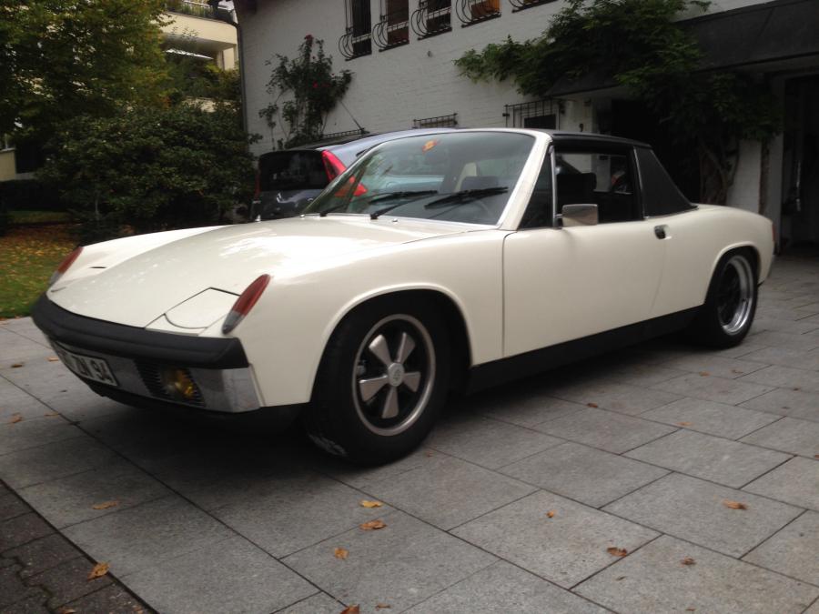

les photos de la voiture "entière" ne sont pas passées hier...
Marc1302
914 AV
914 AV
914 AR
914 AR
914 avec Fuchs en 7x16

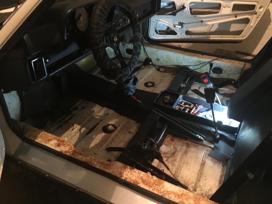

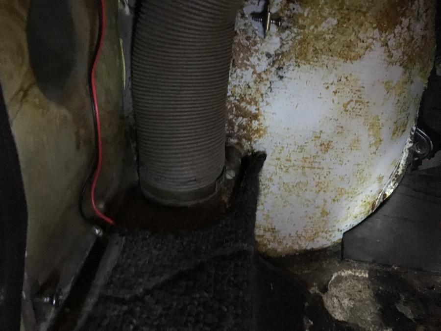

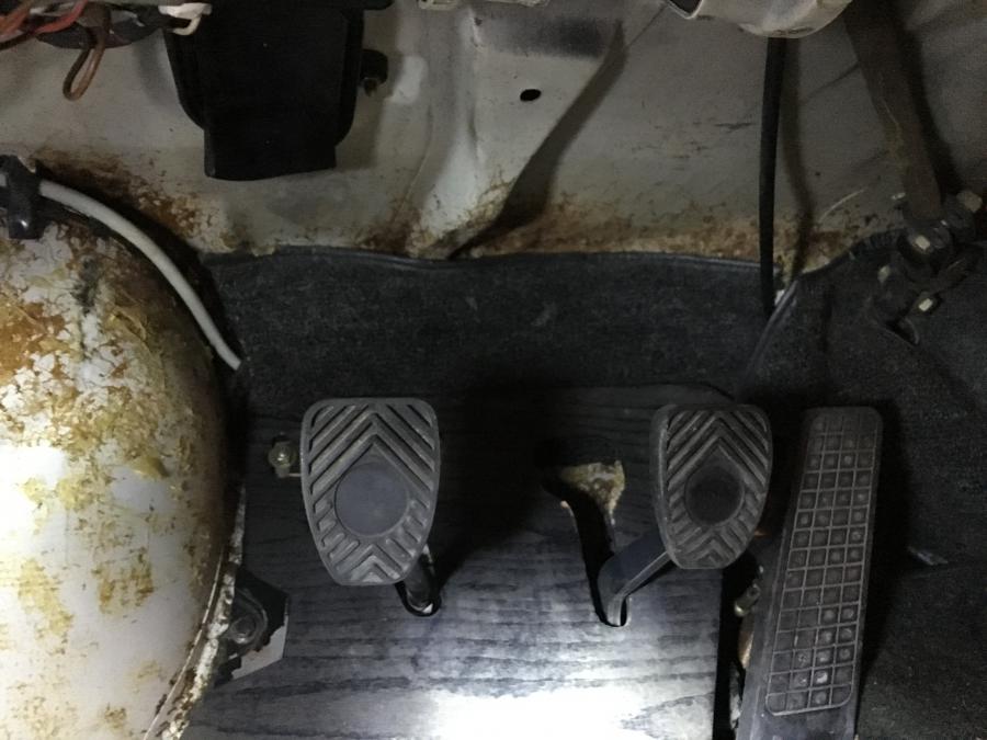

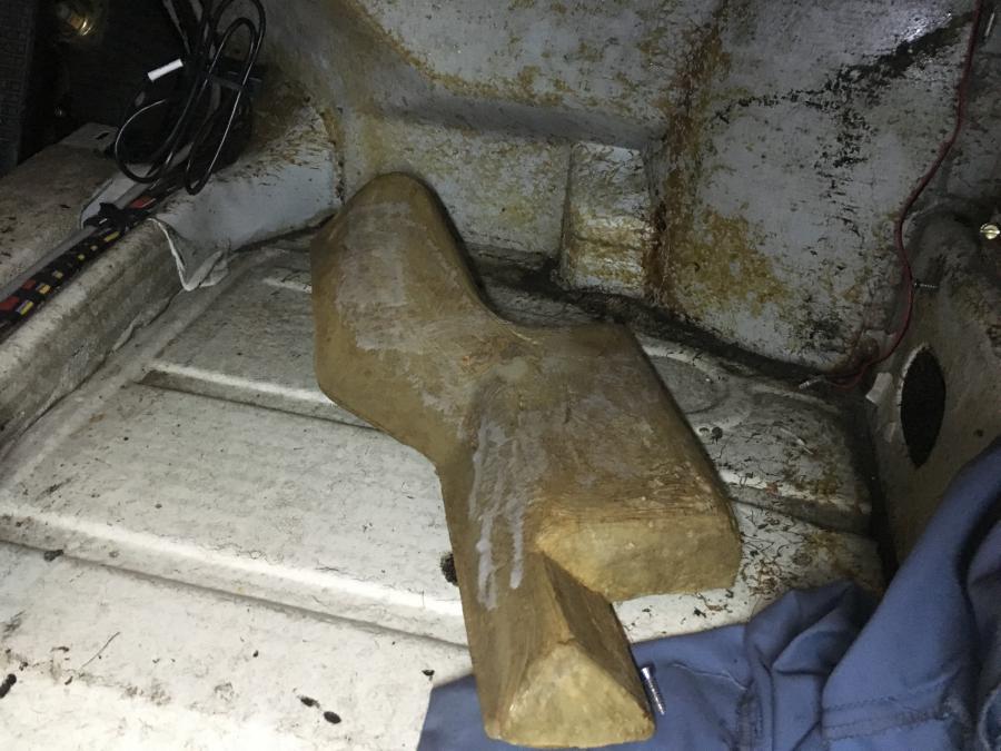

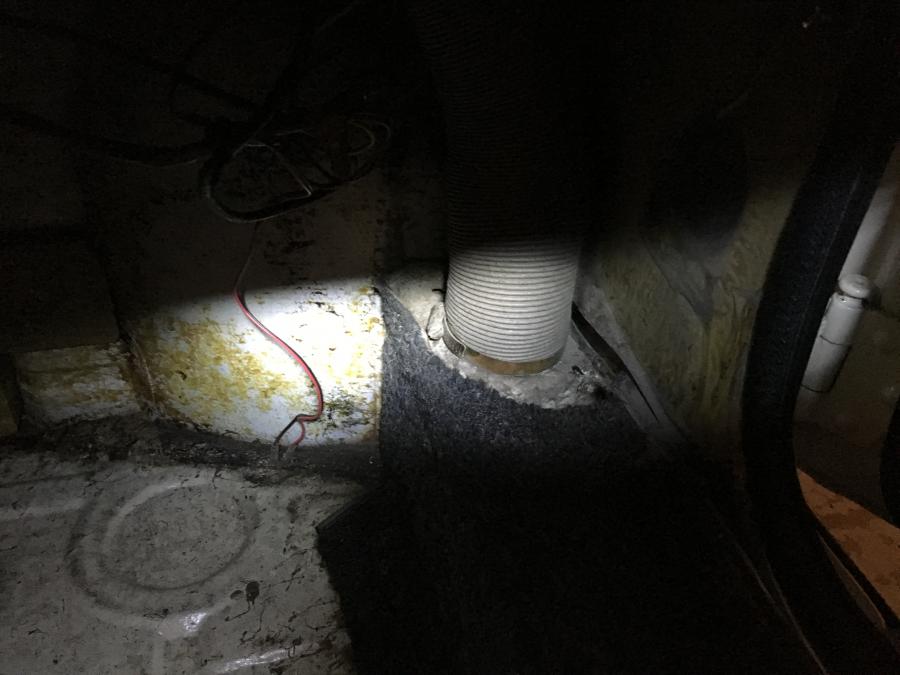

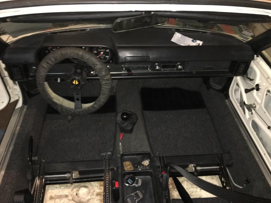

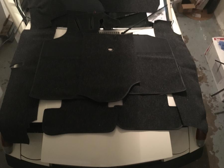

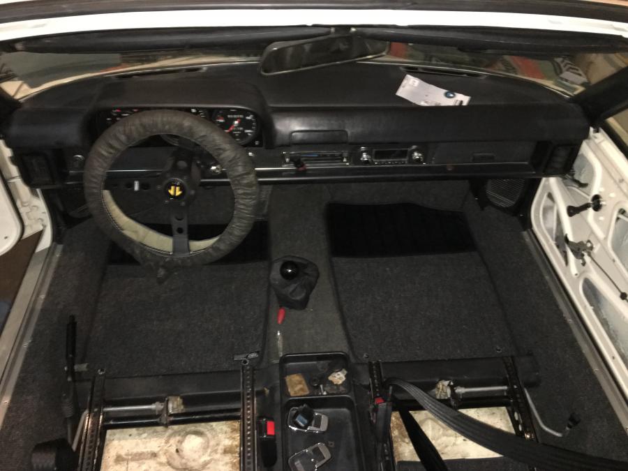

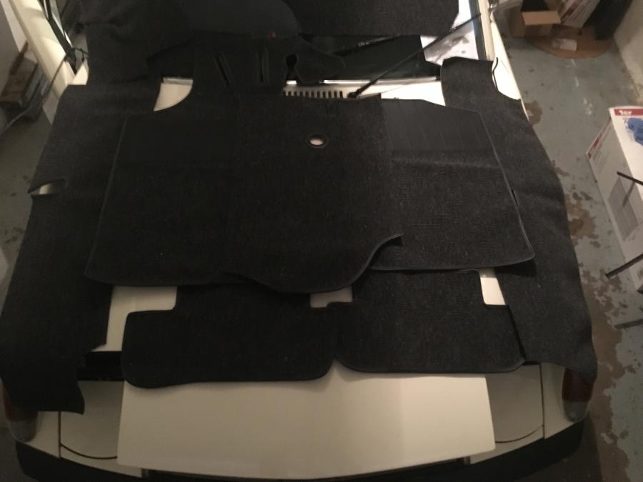

Depuis que la 914 est de nouveau chez moi, j’ai avancé sur l’intérieur.
Il reste encore du taff, mais ça avance bien. Me reste encore la porte du passager et le panneau AR qui a été abimé lors du premier démontage.
Le reste me convient :
Nouvelle moquette
Joints de porte complètement neufs
La caisse est vraiment très saine !
Place aux photos
marc1302
côté passager
côté passager
côté conducteur
côté conducteur
côté conducteur
côté conducteur
l'intérieur démonté
l'intérieur démonté
la nouvelle moquette
la caisse est très propre
moquette montée
moquette montée

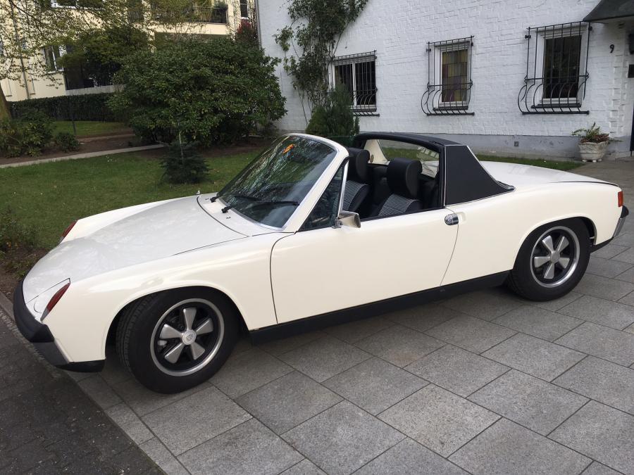

Hello

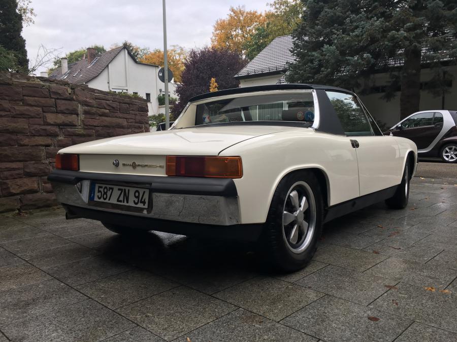

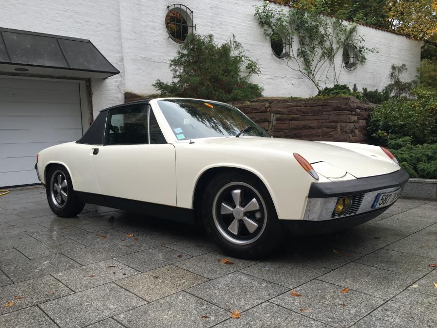

les dernières photos de la voiture. Interieur presque fini!
Marc1302
le volant avec nouveau logo....
Nouvelle moquette et sièges
le résultat de l'exterieur
