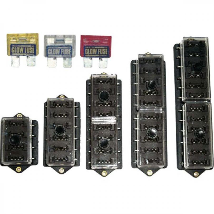

si vraiment tu veux un truc propre, rien ne t'empeche de remettre une boite d'origine (plus simple pour cabler comme à l'origine à mon avis) et te rajouter deux ou trois fusibles sur un porte fusible after market pour tes différents trucs rajouté. par contre je te déconseil de mettre ça sous ta banquette, mon ancienne 1302 à failli bruler quand un ressort de la banquette s'est défait!

Je penses a la même chose aussi ,rajouter des fusible pour inter allumage feux , et aussi pour le démarreur.
et garder la boite d'origine .
Par contre tu parle d'un porte fusible after market , c'est quoi ce truc?
si tu a un lien ou une toff.
merci.
merci.

j'ai sa dans mon bazars même ( 2X8) fusible mais branchement par le dessous.
c'est ce que j'avais achetez pour remettre a neuf mon câblage électrique.
