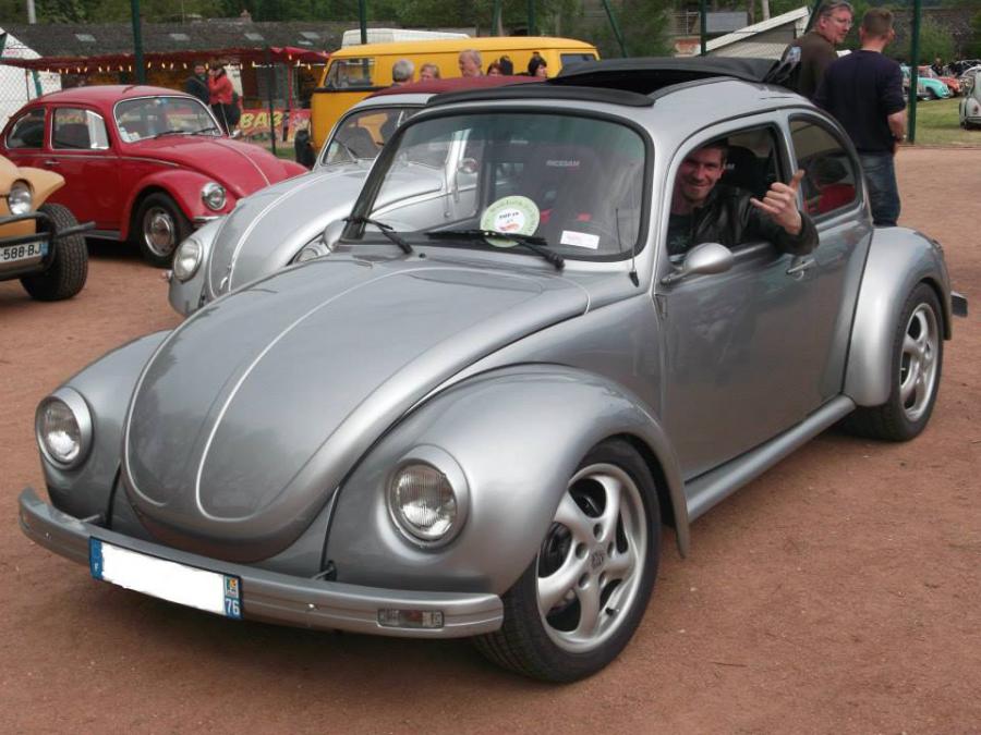

- Messages : 2706
Re: resto 1303 autobahnkiller

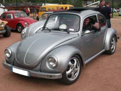

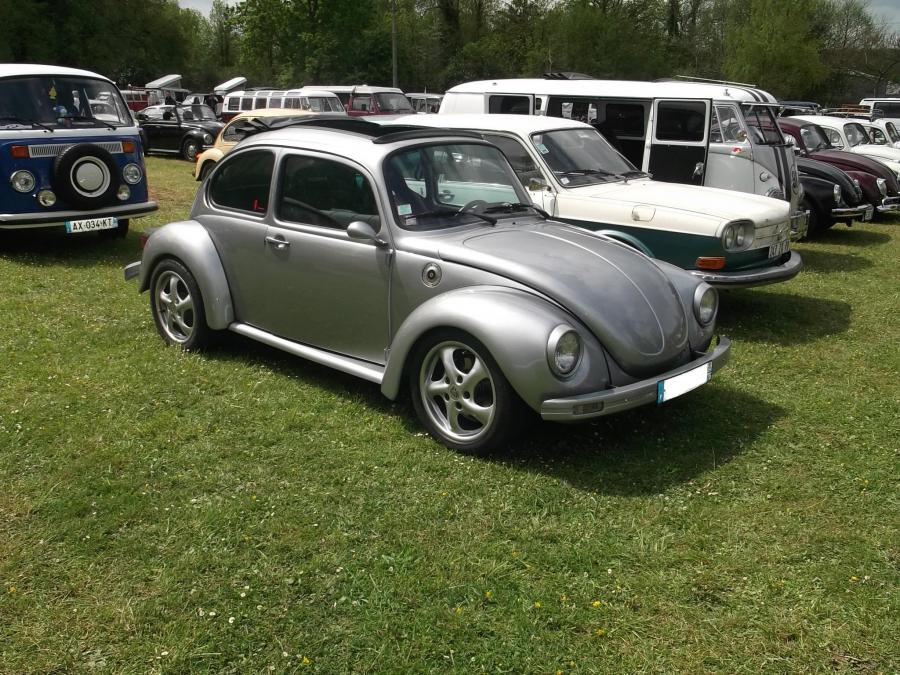

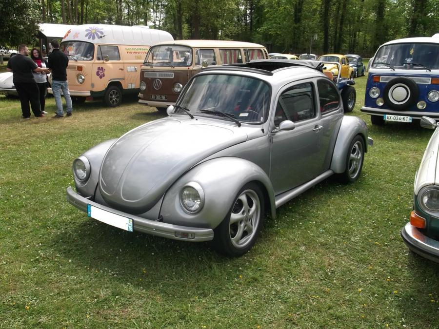

Sur tes photos, tes roues arrières on l'aire d'avoir du carrossage positif. Ca fait bizarre.
- jcoxforever
- Messages : 213
oui un peu !
de toute facon elle est trop haute de l arriere, apres un 1er essai en debut de semaine derniere, le flanc des pneus frottait sur les ailes.malgré un carrosage negatif. c est du 255/ 45, j ais fait un essai avec 2 pneu en 215/40 que j ais en stock , mais une taille trop basse , et ca jure du coup avec les pneu avant en 205/50 et comme je voulais faire a tout prix la 1er concentre,pas le temps de changer les 4 pneus, je l ais rélévé d un cran.
il faut egalement que je mette des elargisseurs de voies a l avant, les jantes sont trop rentré dans les ailes.et il y a un probleme de chasse a droite , faut revoir les tetes d amorto quite a mettre des crapaudines.
et puis reste l histoire du moteur , faut que je finisse le T 4 2L , le 1300 est vraiment trop juste pour enmener les 17 !
enfin pour une 1ere sortie ca la fait !

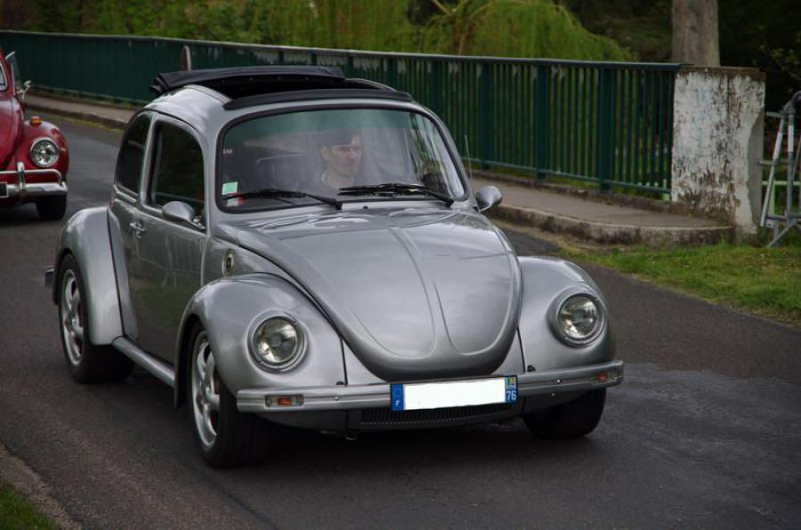

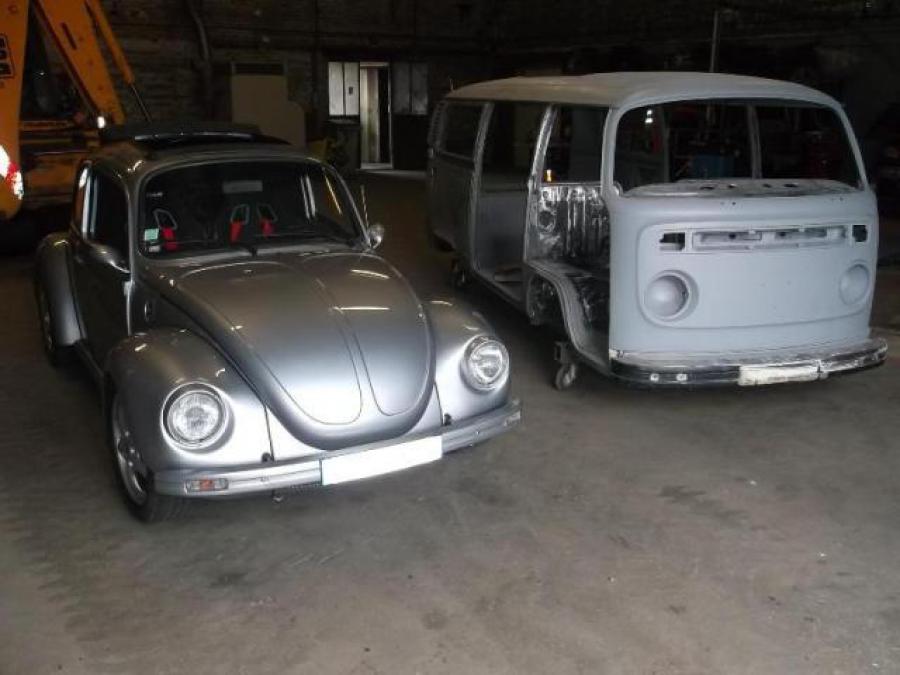

retour au garage depuis.il faut vraiment que fasse quelque chose pour mon probleme de parallelisme. en chasse negative coté droit, au 1er coup de frein ca tire a mort vers le trottoir et un flou dans le volant arrivé vers 90 km/h.
verdict de mon carrossier la caisse aurait tapé et la tourelle d amorto a bougé
soit on lui met un coup de verin de 5 mm ou alors crapaudine.( faut il encore en trouver ?)
bon mon mecanicien en chef n est pas encore rentré de vacance mais une petit question : avec les crapaudine on peut jouer en positif ou negatif sur la chasse ?
merci

pour la 1303 toujours se probleme de chasse negative qui me pourrie l envie de rouler. on redemonte le train avant, le capot et les ailes , retour chez le carrossier pour un coup d equerre avec une fausse jambe de force pour redresser le support de tete d amortisseur. car meme avec les crapaudines pas assez de debattement pour remettre de la chasse positif a l origine.
du coup stand by pour le moteur pour l instant.
pour ce qui est du bay , stand by aussi . mais le carrossier attend mon feu vert pour l attaquer.
prochain objectif : finir la 1303 pour le vw nat's au mans.......
