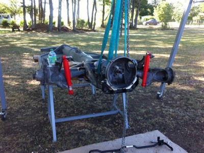

Je vais quand même la monter par le dessous car la partie mobile rentre en interaction avec le trous trouvez la tête d amortos. Et pour soulager les trois écrous je compte mettre une barre de renforts.playeur3 a écrit :pour la crapaudine, certain le font comme ça car ce genre de crapaudine a tendance à remonter l'auto, par contre ils mettent une bonne plaque par dessous pour renforcer et ne pas forcer juste sur les 3 pauvre écrou

et pense a rendre étanche car le gros trou sous la pluie!!!!!

excellente suggestion, ça ne m'avait pas effleurer l'esprit.Alex a écrit :et pense a rendre étanche car le gros trou sous la pluie!!!!!

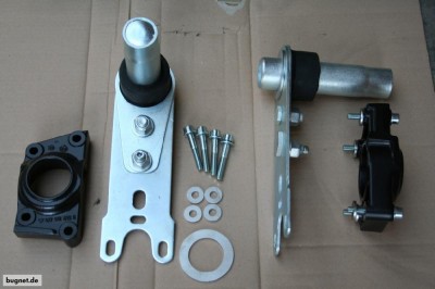

Une autre question me viens? j'avais commandé chez rosepassion et kit roulement pour mes fusées 944 phase 2, Jai donc commandé ce kit
http://www.rosepassion.com/fr/cat/porsc ... let/P71311
Le hic c'est que ça ne correspond pas du tout, les roulement sont trop petit par rapport à mes fusées
Du coups je me demande à quel modéle de 944 correspond l'appelation phase 2??
D'ailleurs si quelqu'un est intéressé par mes roulement ..... par contre je garde les spi car eux ont l'air commun

86 = année de transition, il y a des phase1 et 2 cette année là. Et là, c'est du Phase1 (regarde le schéma).
Les premières Phases2 étaient en trains de Phase1 à l'avant.

c'est un moyeux phase1 mais sur la fusée les fixation d'etriers sont idem 4 pistons mais on est en monowhite lady a écrit :...
Le hic c'est que ça ne correspond pas du tout, les roulement sont trop petit par rapport à mes fusées![]()

Merci a vous deux, j'ai réussi à chopper les ref des deux roulements je vais voir si je peux trouver ça facilement
Pour ma défense jusqu'a la semaine derniére je ne connaissait pas le code couleur pour les freins porsche.
Je suis novice de la marque de stuttgart
oui mais pour ma part c'est monopiston céramiqueAlex a écrit : c'est un moyeux phase1 mais sur la fusée les fixation d'etriers sont idem 4 pistons mais on est en mono

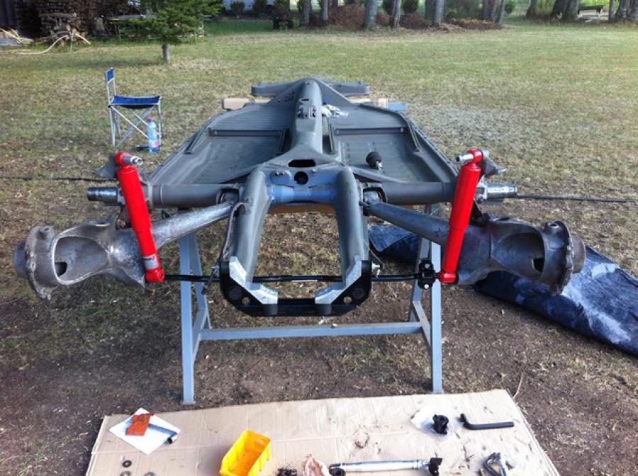

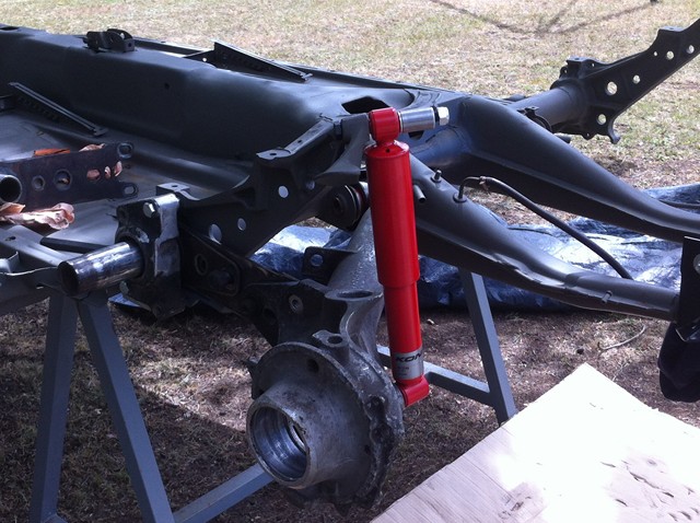

Donc mes fusées partent à l'usinage, au programme insertion d'un tourillon pour boucher un des trous et repercage adéquat aux fixations des combinés. Percage pour faire passer le cable du compteur.
Et usinage des cales vu ici même il faudra aussi que je trouve des adaptateur pour les amortos arrière, car de mémoire la vis dans le bras alu a un diamètre de 22mm et coté amortisseurs c'est du 20mm
Et il faut que je tourne une bague pour écarter les têtes des amortisseurs arrière car ils travaillent en biais.
on le voit sur la photo si je les montent tels quels.
