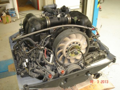

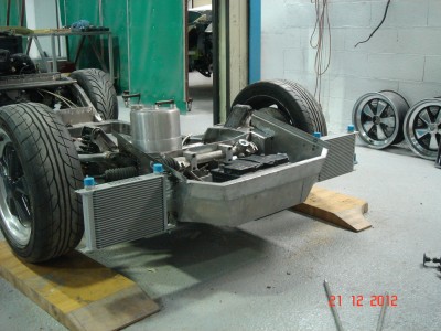

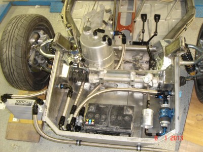

J’ai fini le montage a blanc des systèmes d’huile , essence, radia, ventilos, bâche…
- porsche 356 outlaw GL
- 356
la tôles d’habillage démontable qui va dessus.
et Fini toute les soudures du chassie

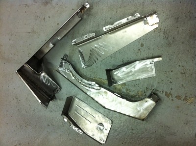

puis avant de remetre la coque , fabrication de toutes les toles d'entourage du moteur
- toles 3.6 993
- 993 avec toles
993 avec toles
Ps , pour Alex si tu veux je te donne les toles d'origine qu'Alan m'a fais raporter.
