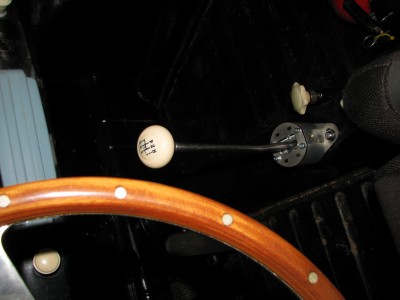

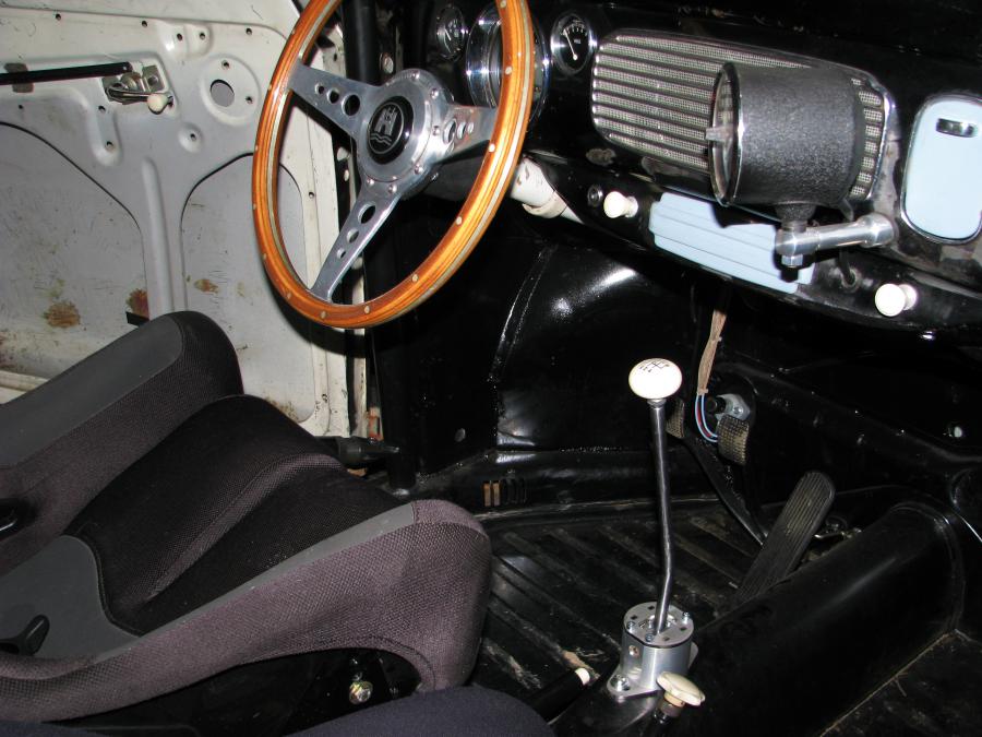

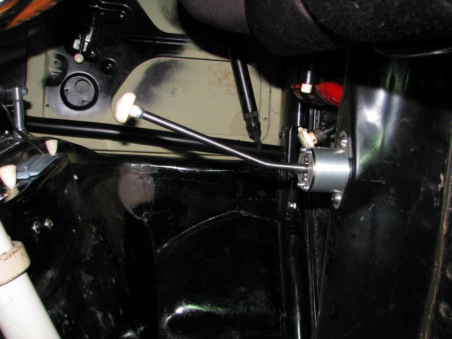

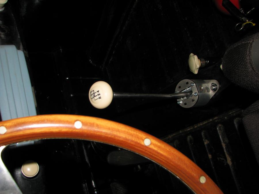

Le levier est en place! J'en ai profité aussi pour changer le siège et améliorer la position de conduite
Ça à l'air de bien fonctionner à vide, le passage de 4 à 5 est très rapide et le rappel par ressort est efficace.Il faudra que je refasse des ressorts avec une raideur + élevée pour la marche arrière. Dommage que la cox ne roule pas pour le moment...

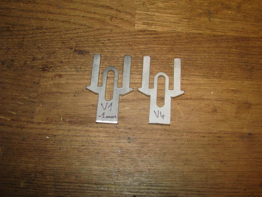

Le plus long a été de trouver la bonne forme de cette pièce qui sert de butée pour la 1-2 et 3-4:
Prochaine étape revoir le refroidissement d'huile et l'arrivée d'essence
