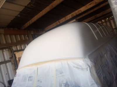

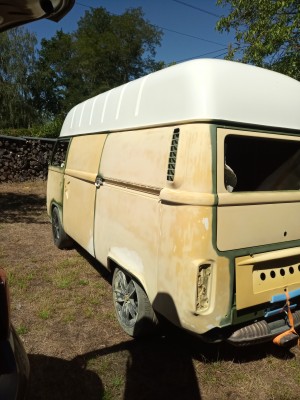

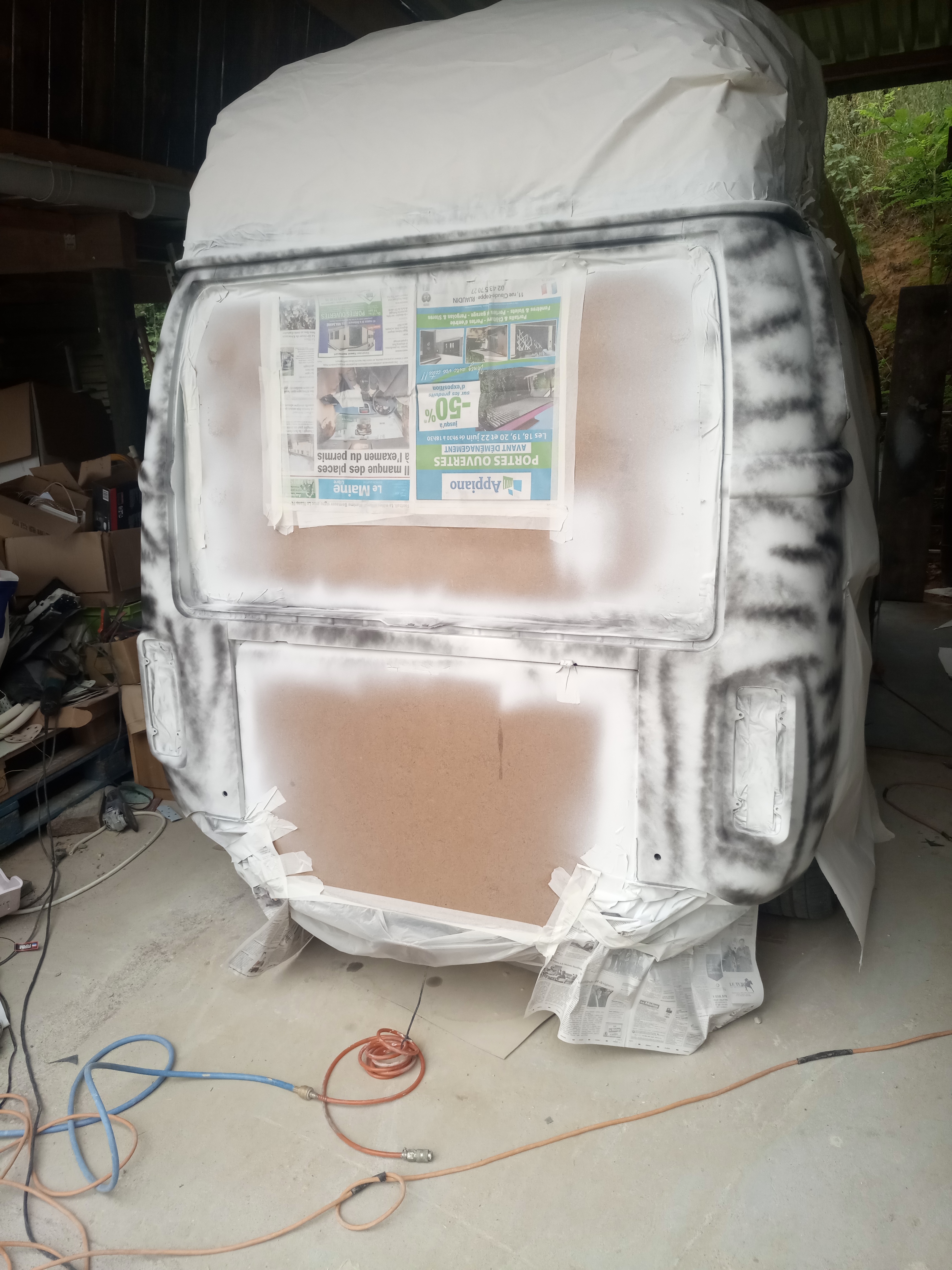

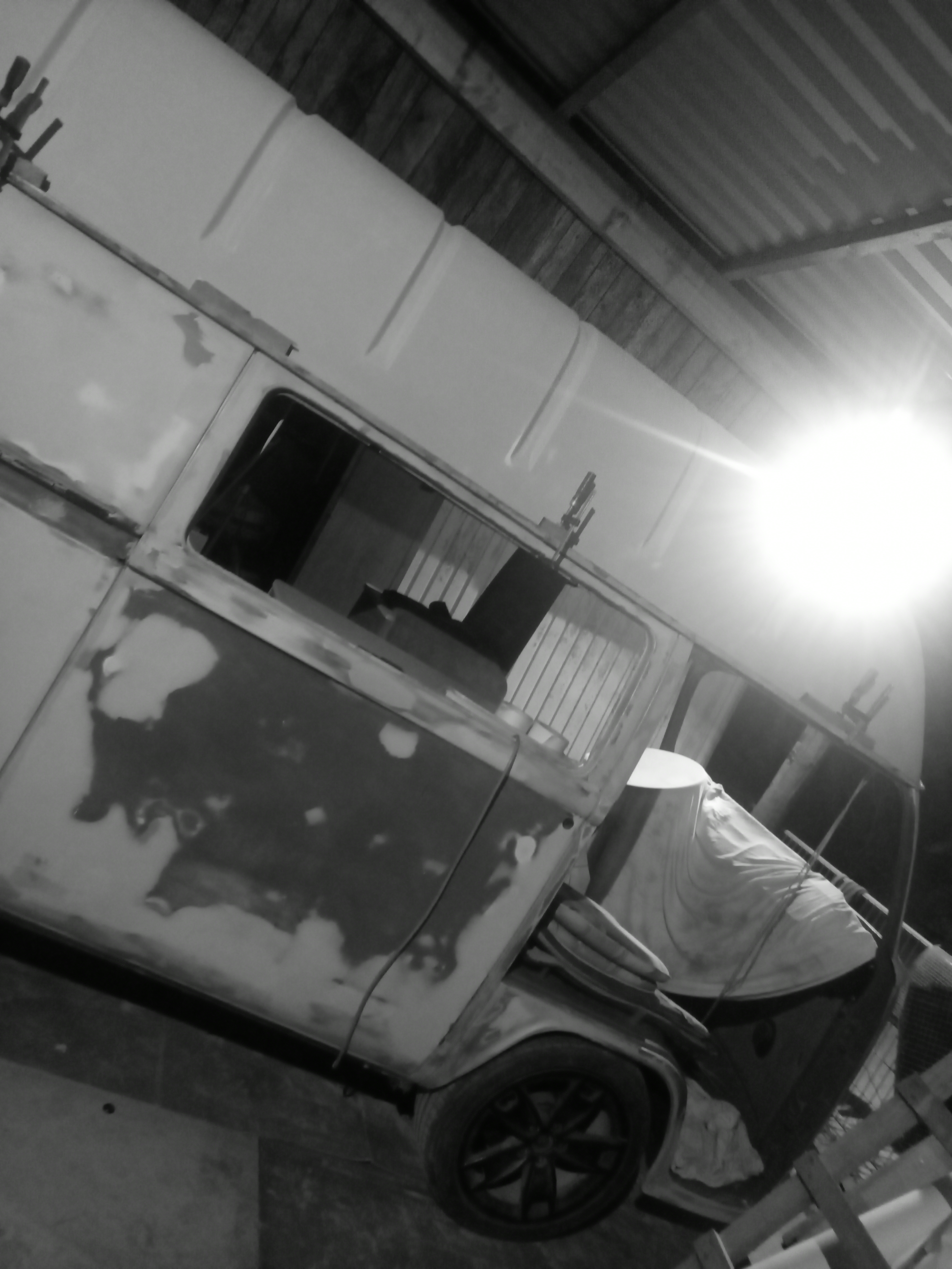

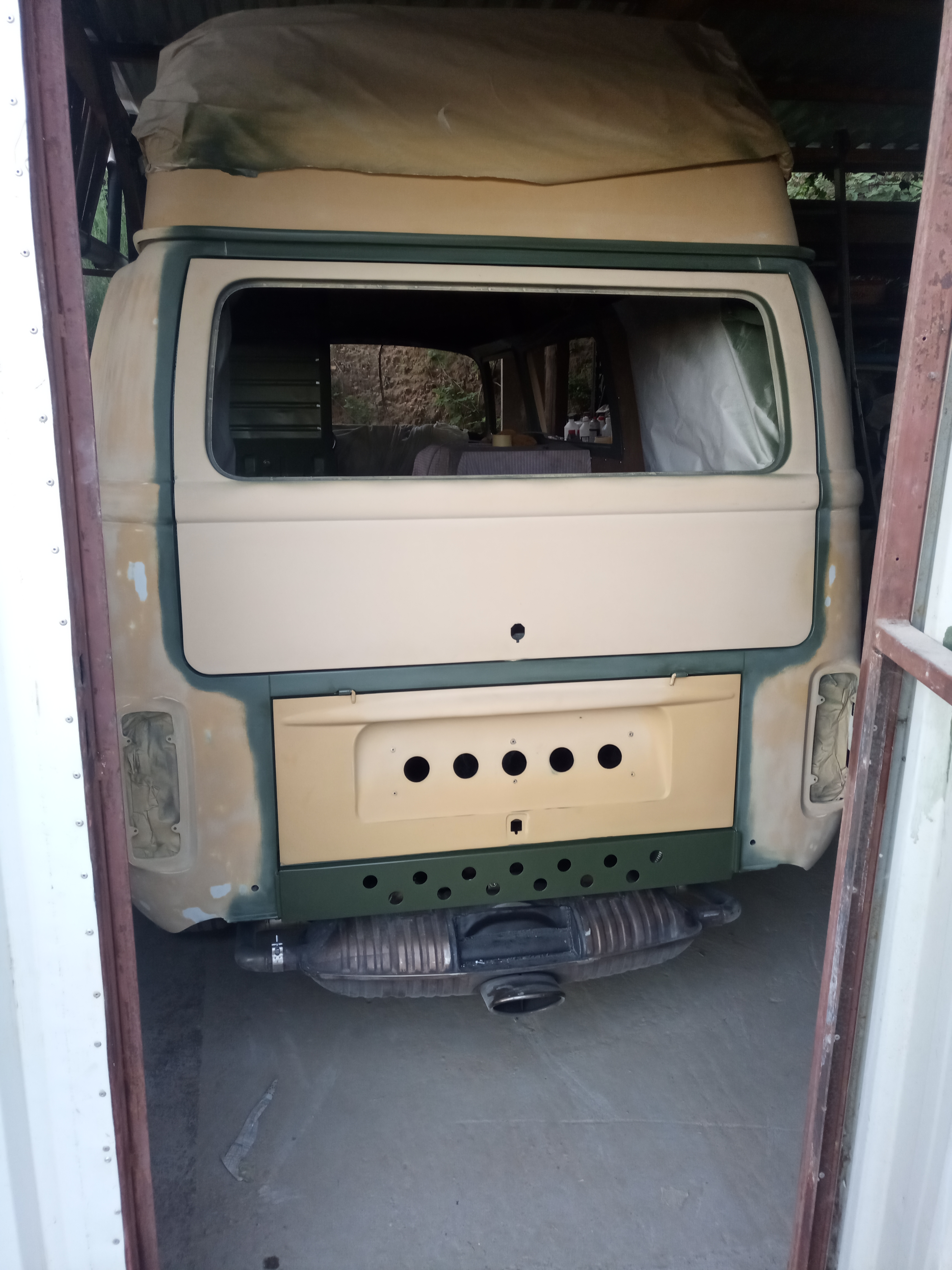

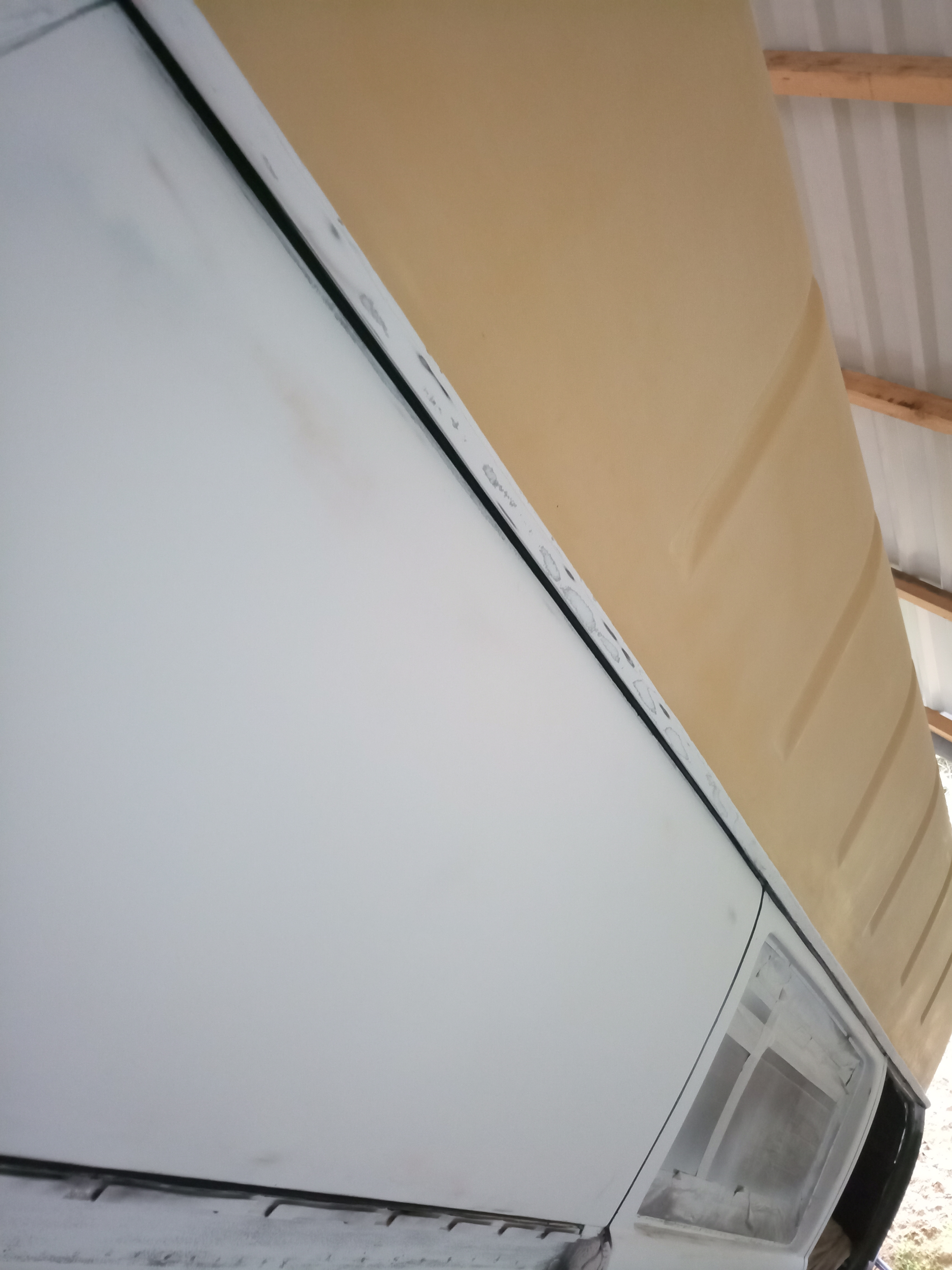

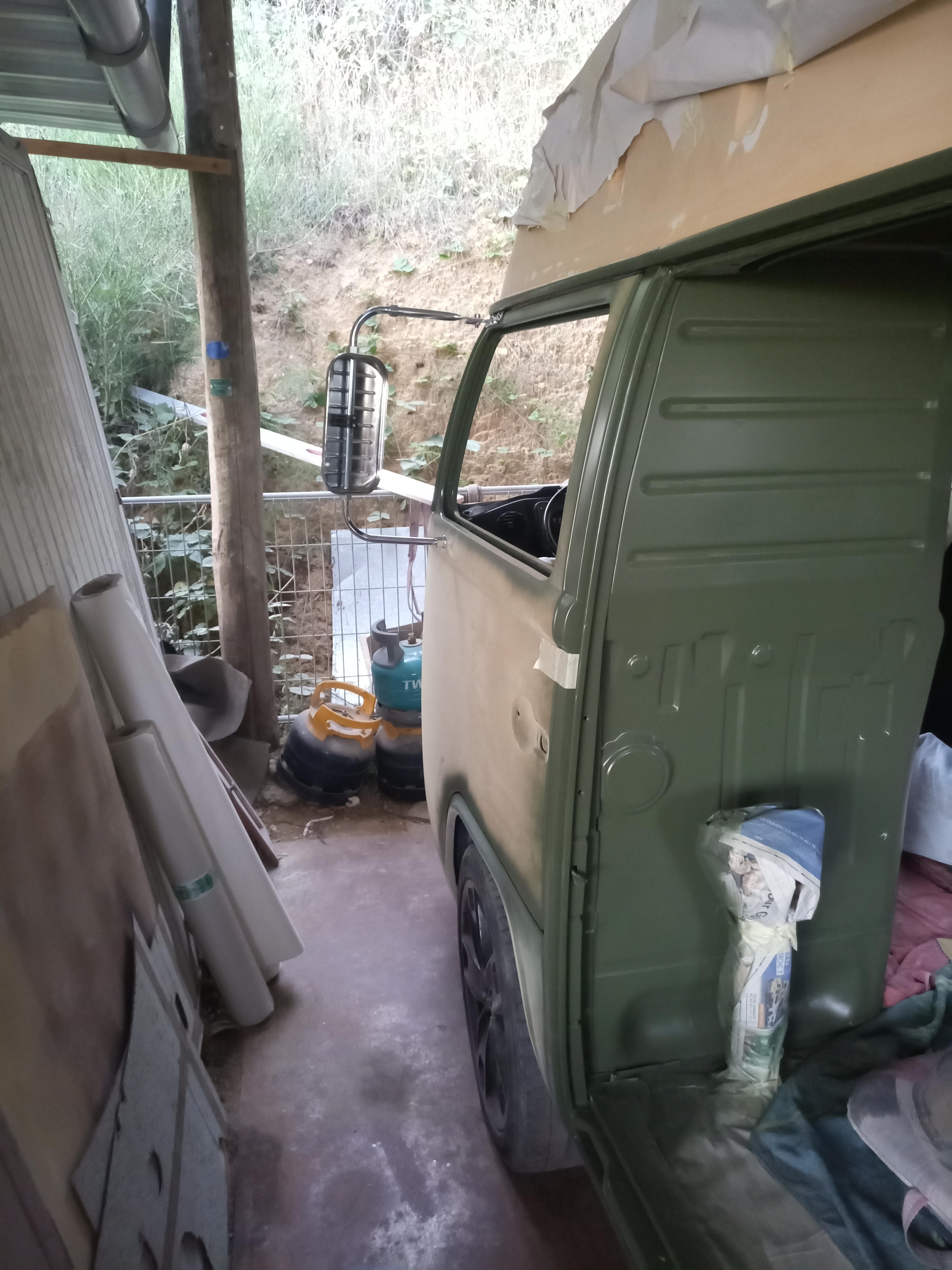

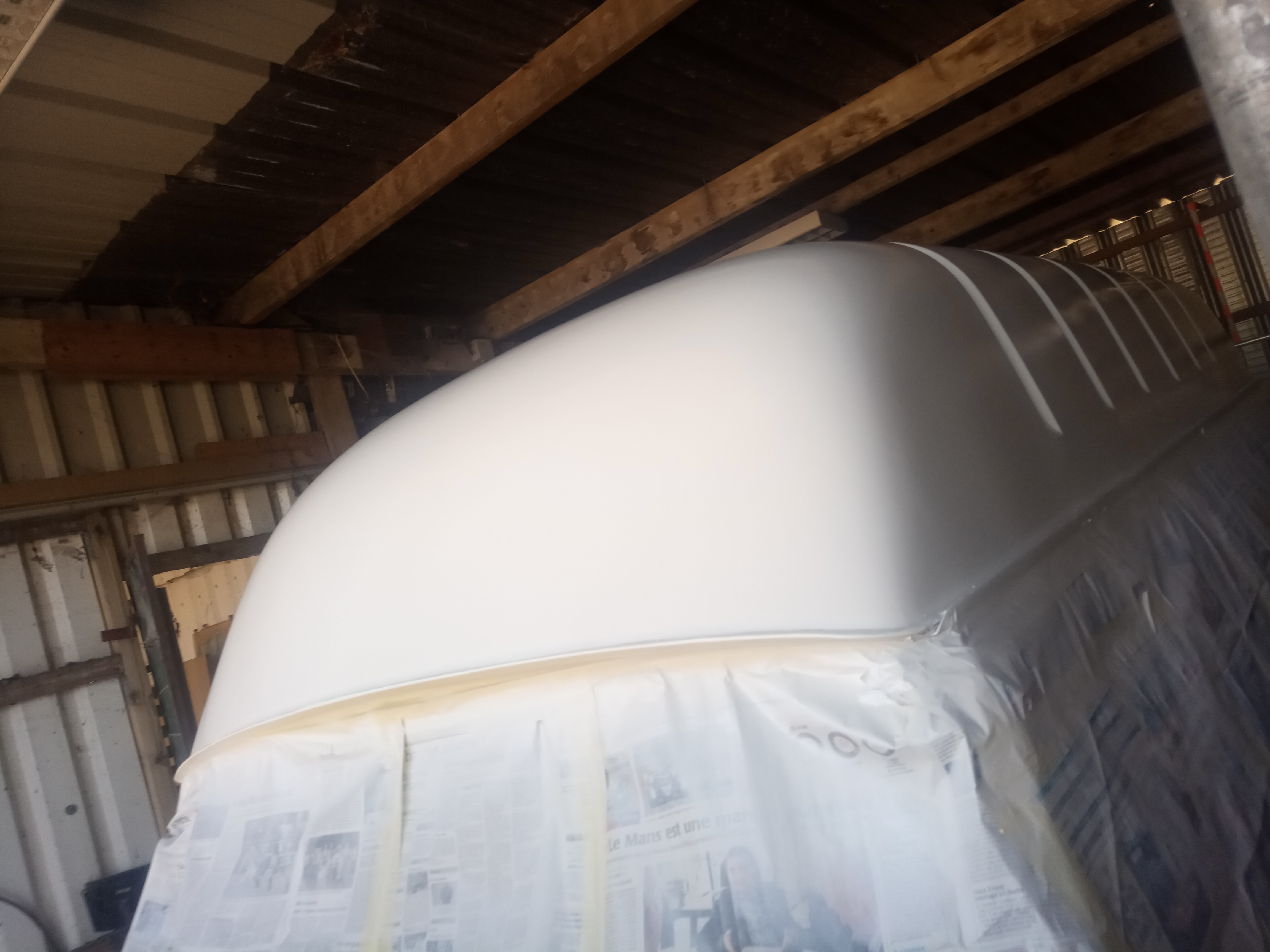

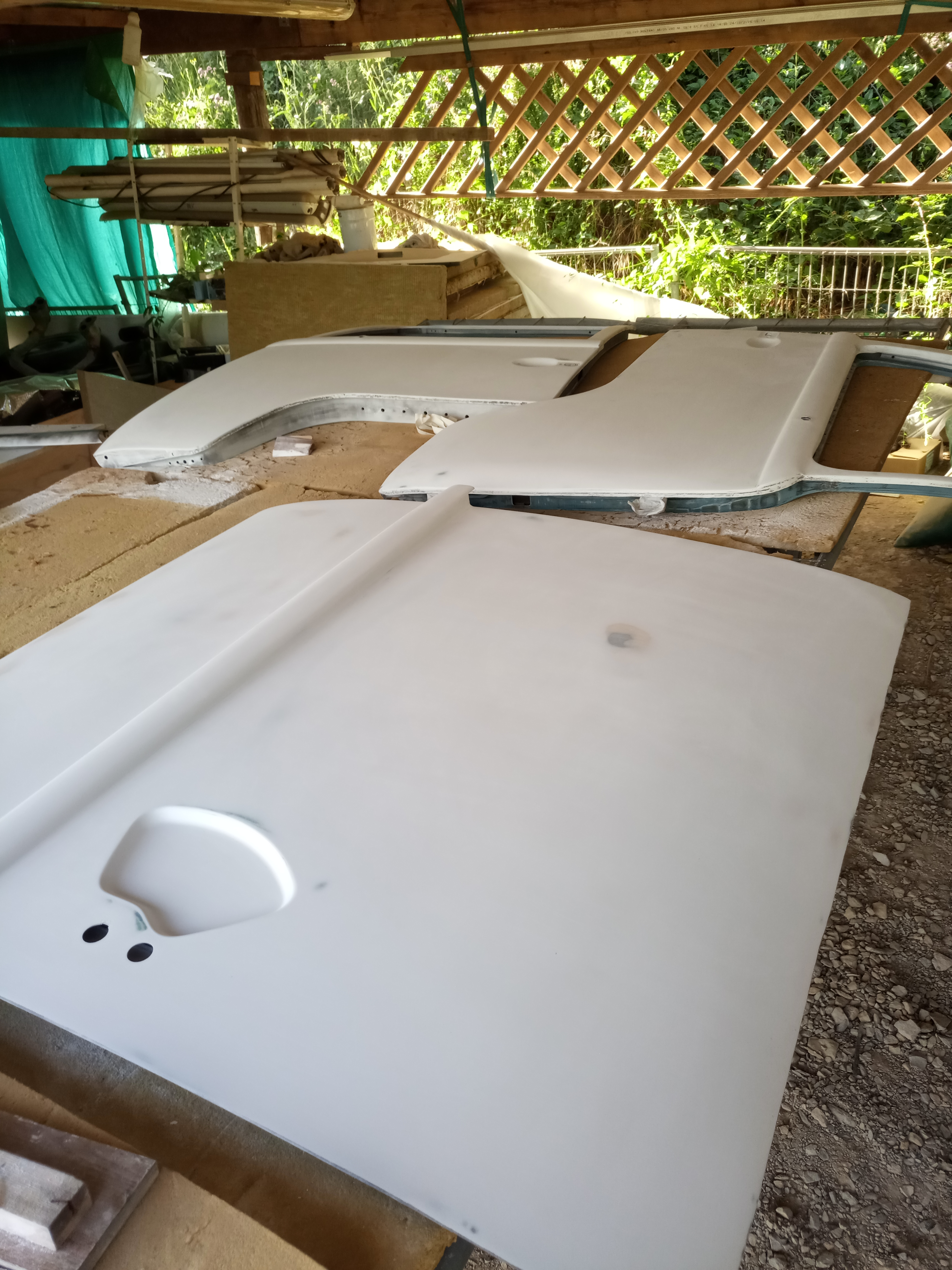

Pour la barbouille j'ai la rehausse en apprêt polyester la je finis mes mastics sur la caisse met tout en polyester puis conventionnelle et peinture donc je pense il sera peint cet été pas finalisé comme je voudrais mais peint et pourra faire quelques centaines kilomètres par chey moi avant de finaliser intérieur etc comme je le souhaite on croise les doigts qu'il n'y est pas d'imprevu dans mon plan

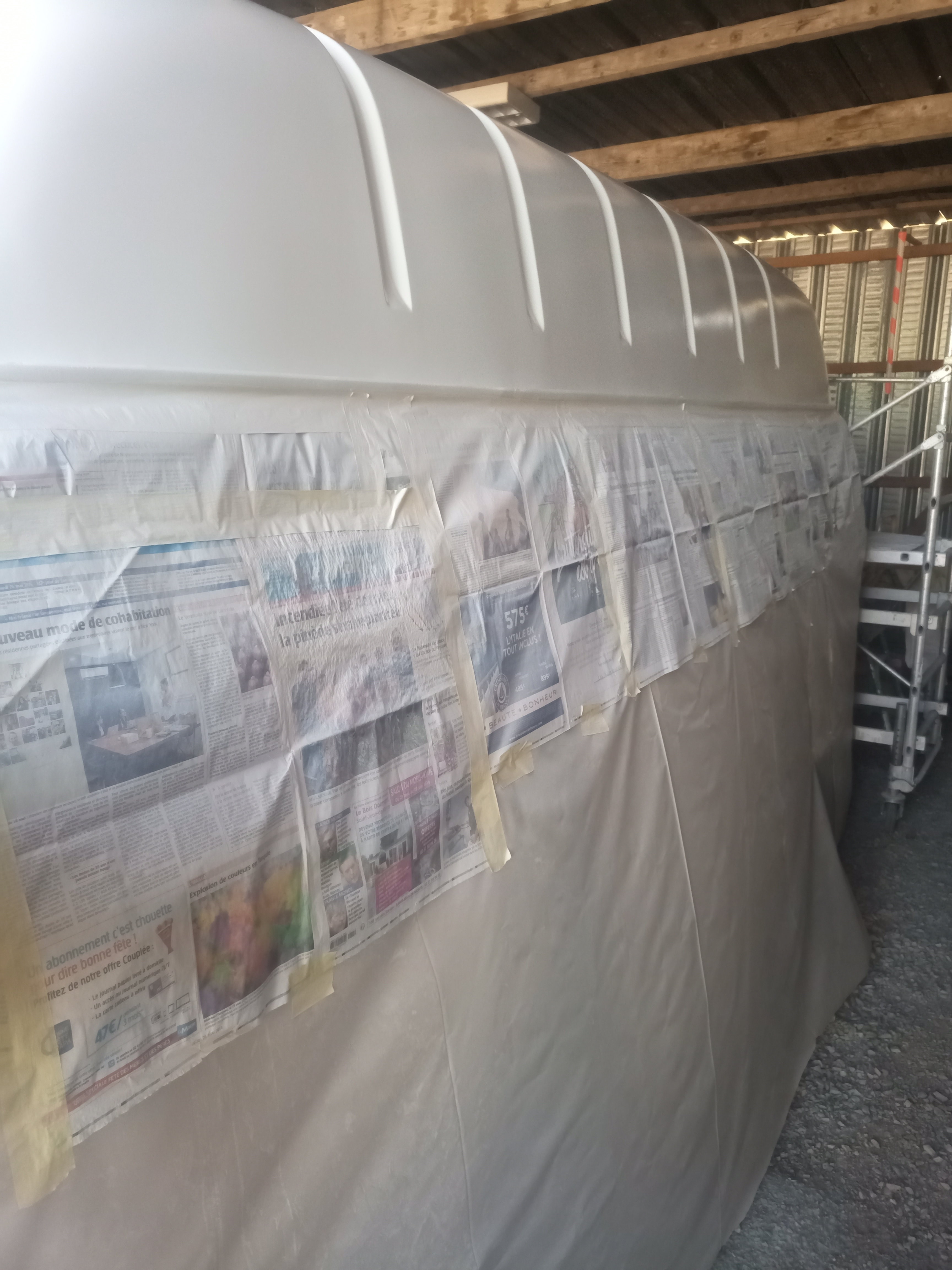

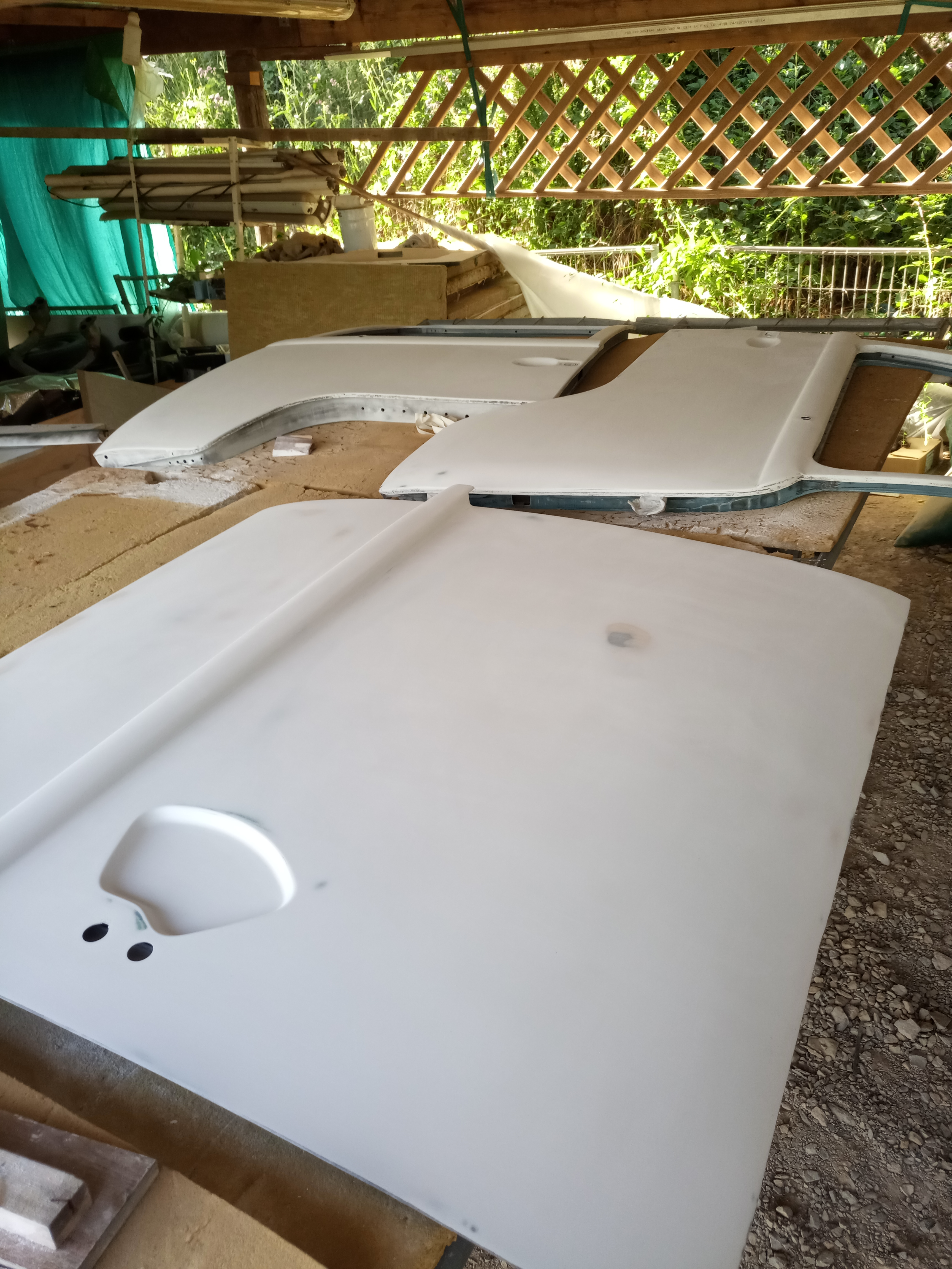

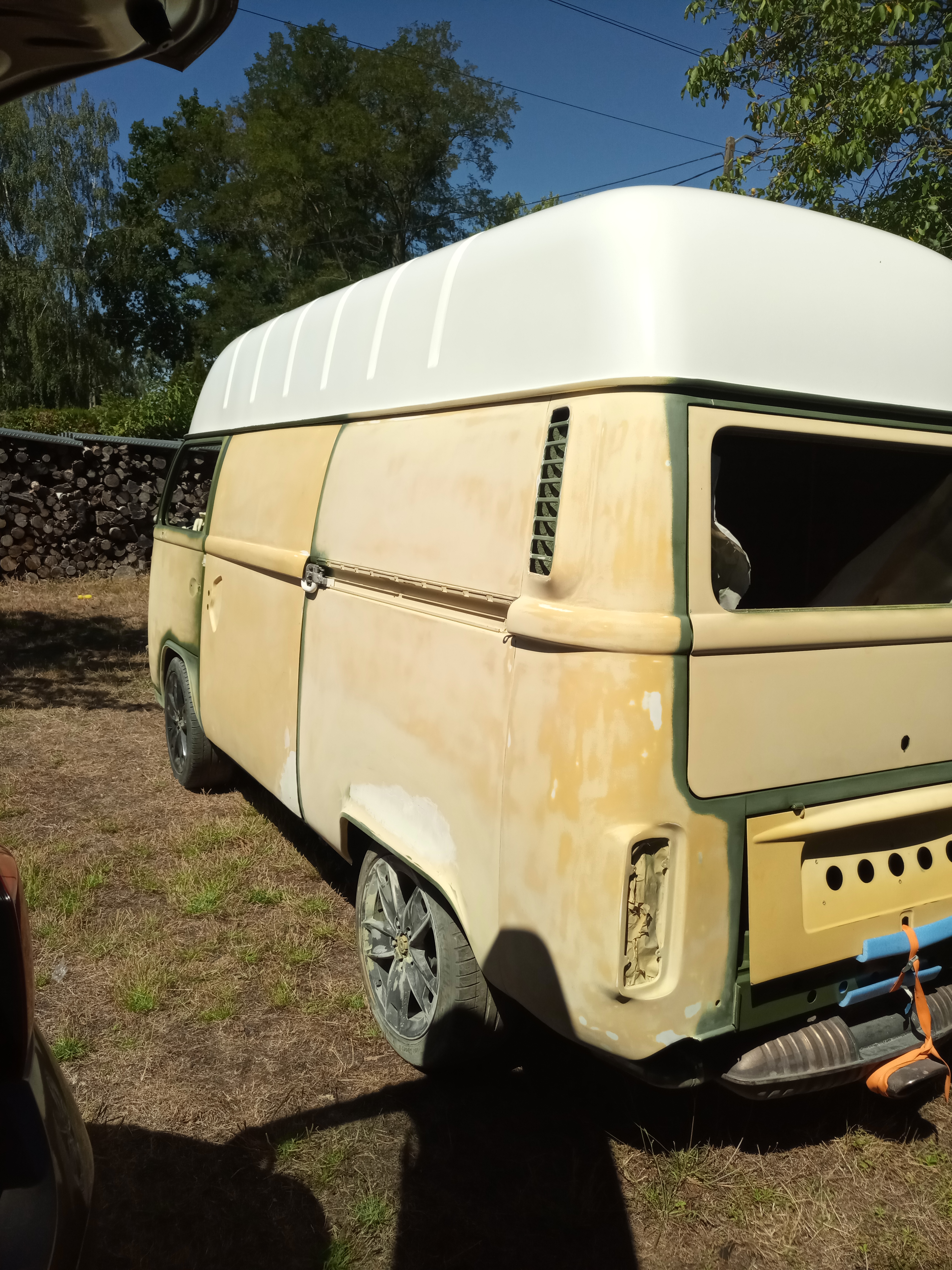

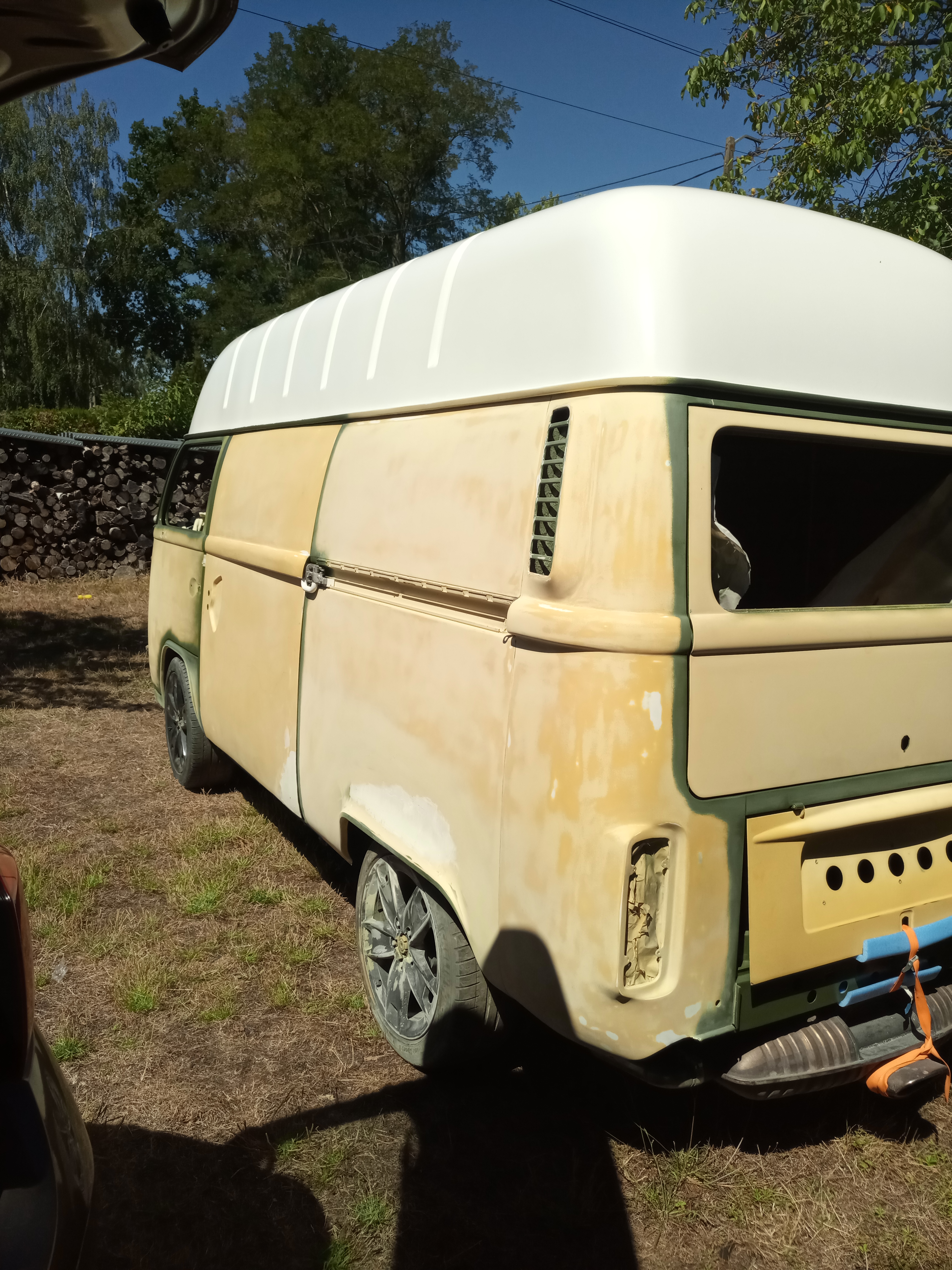

Sa progresse ... Peu a peu on en voit le bout ya de la surface sur un bus dis donc :lol:
Re: HIgh roof 76
Joli taf, oui quelques m² a poncer :mrgreen:
Re: HIgh roof 76
Ça fait longtemps pour moi, tu as bien avancé !

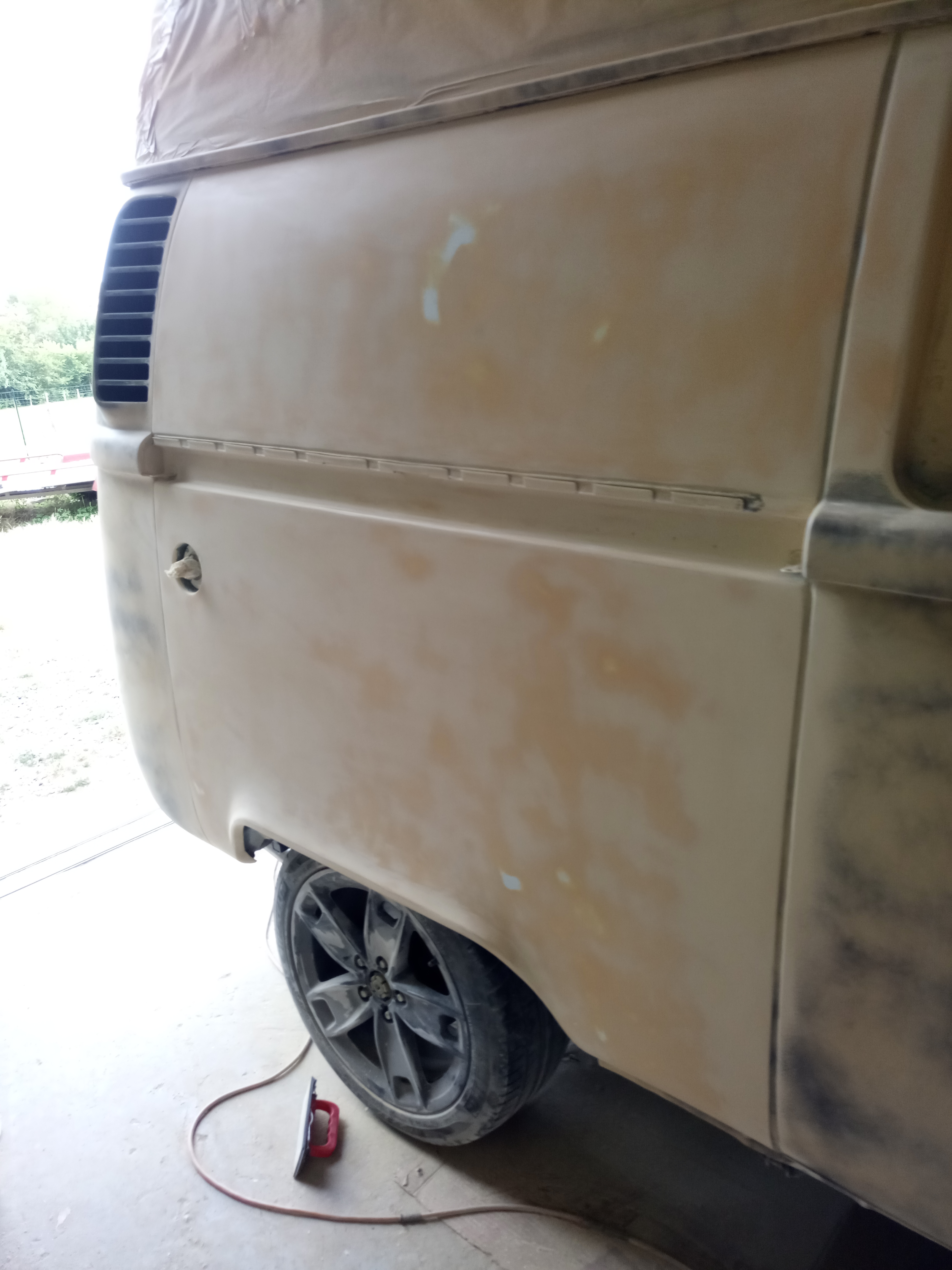

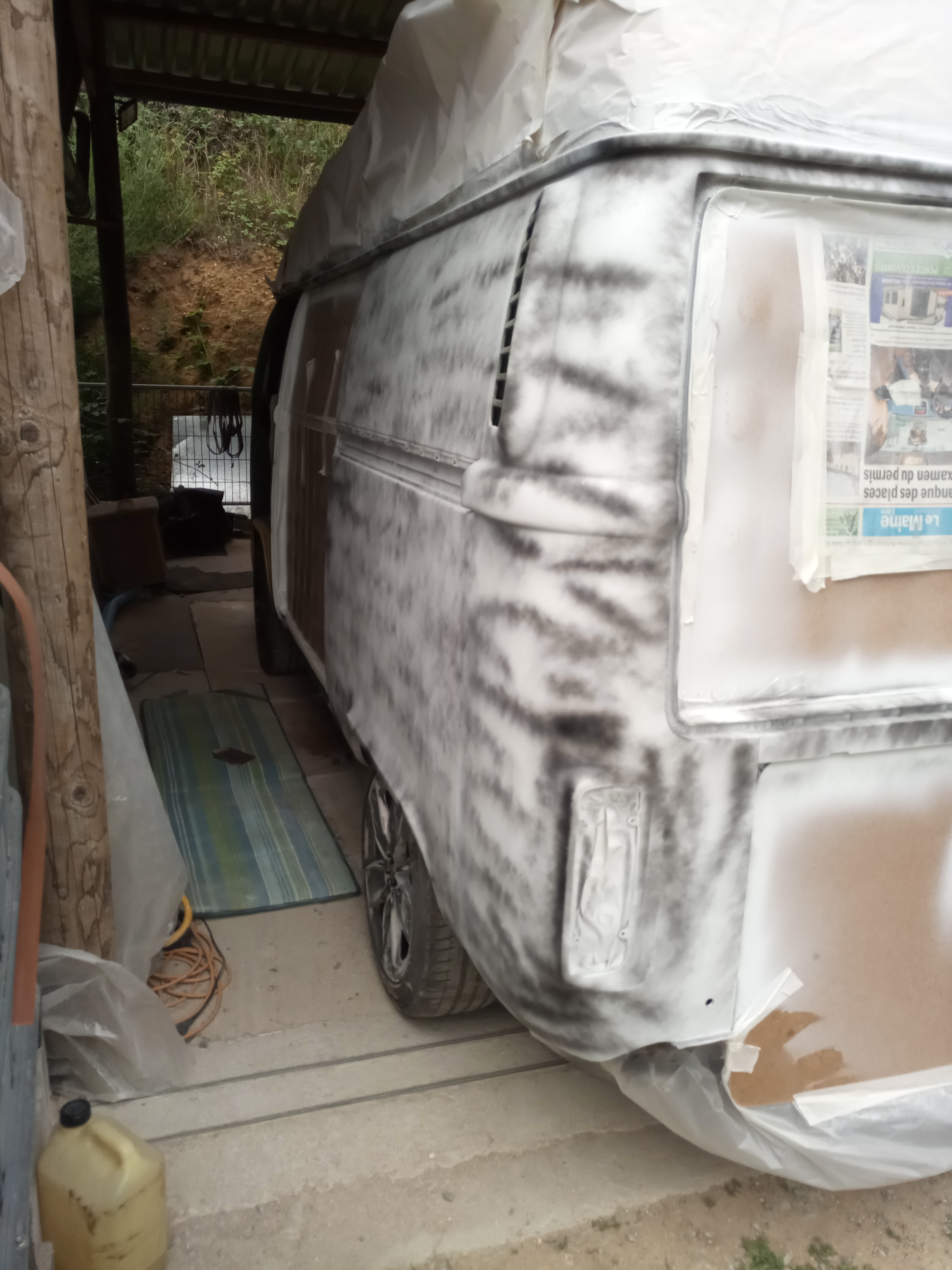

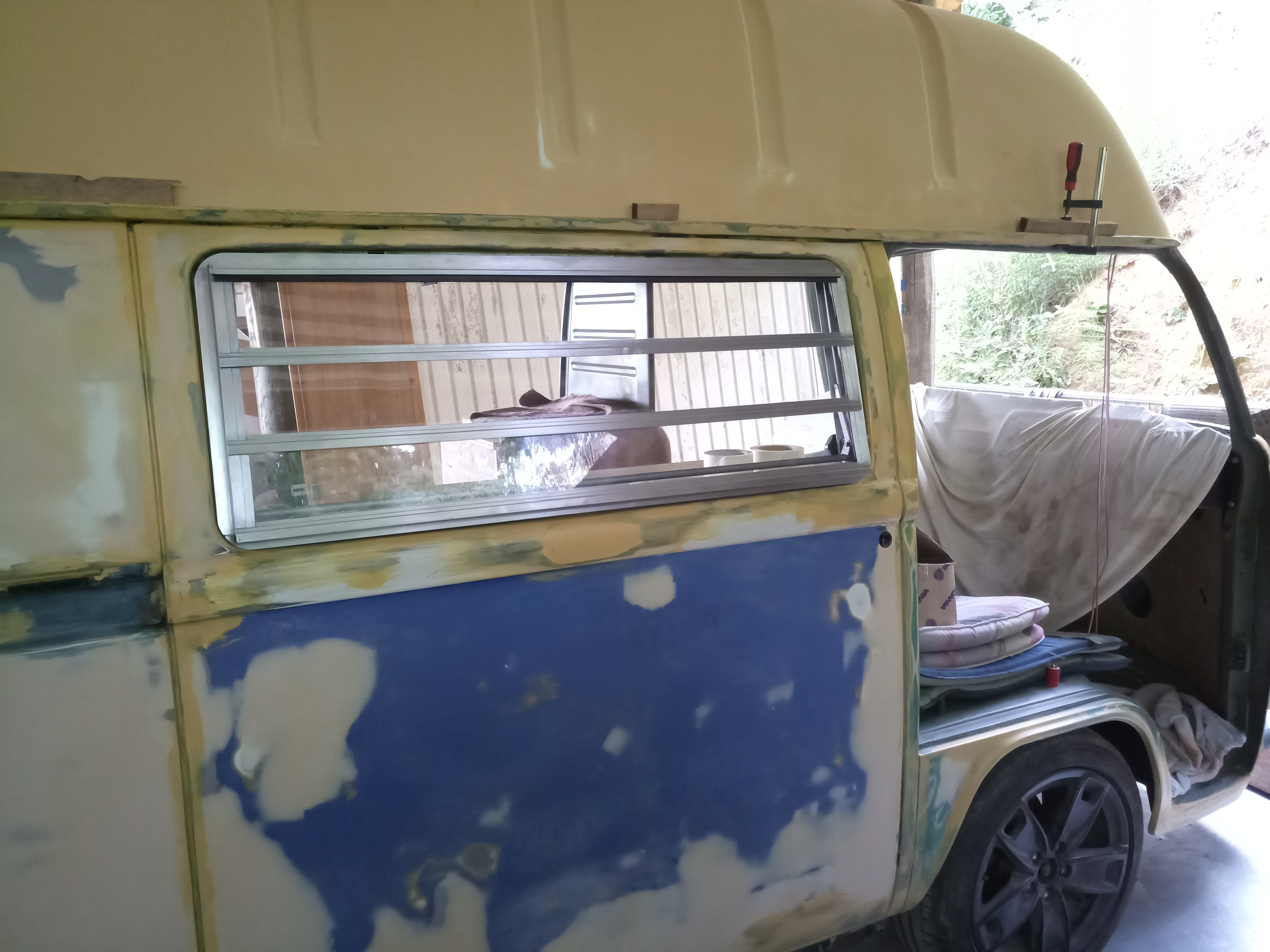

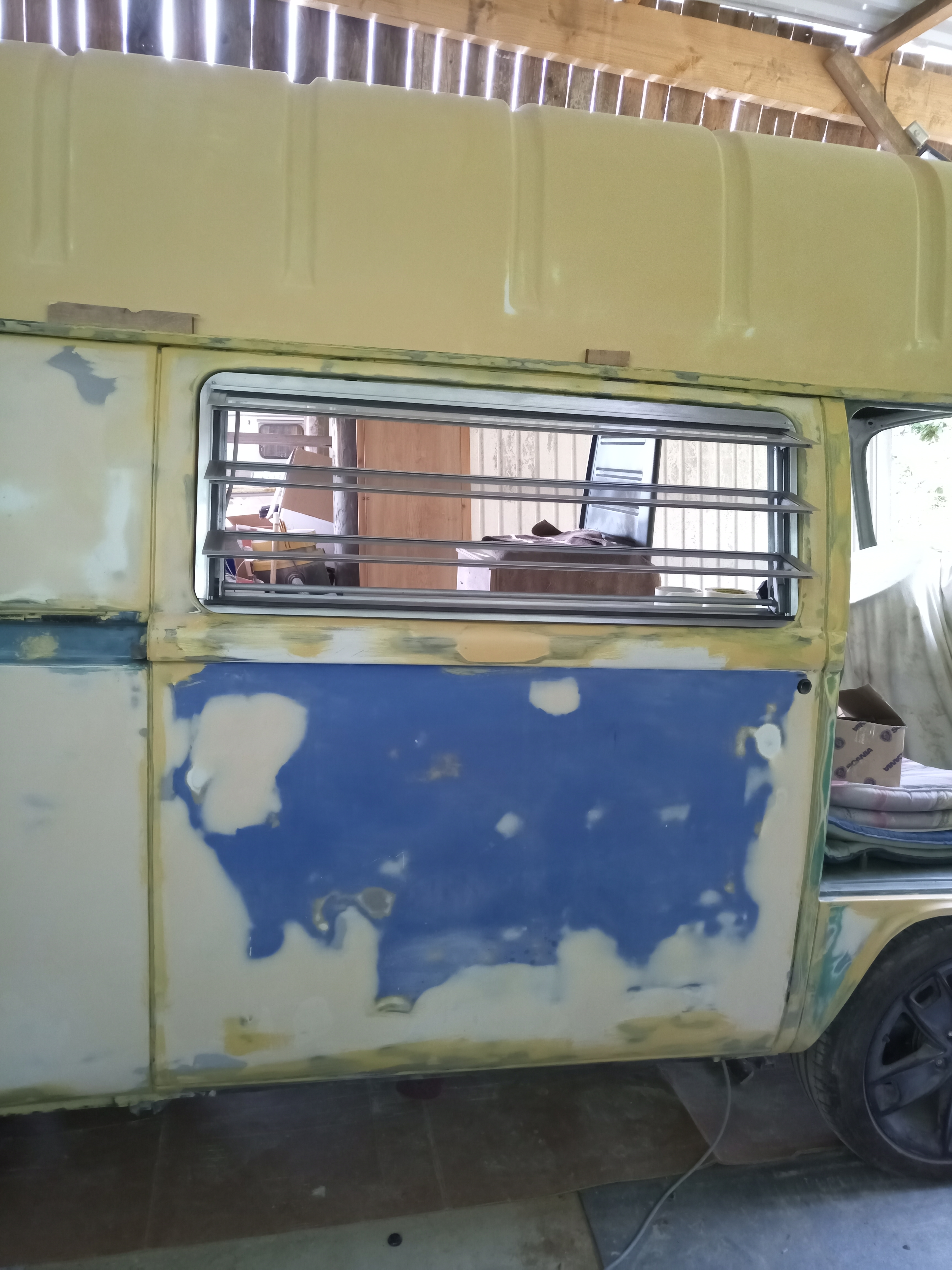

curieux de savoir comment tu as poncé tout ça ! (les étapes...etc...)
Messages : 1063
Re: HIgh roof 76

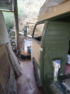

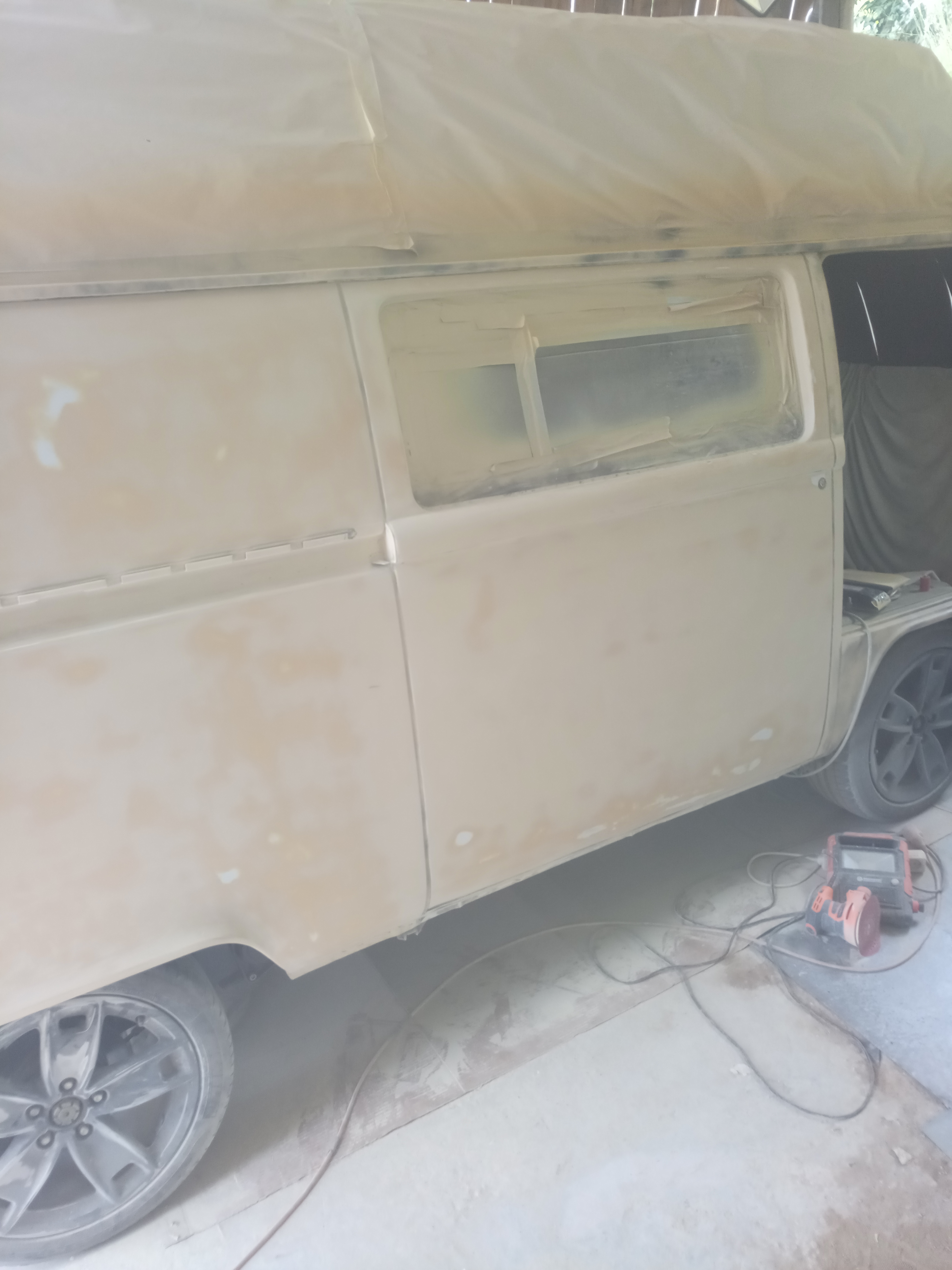

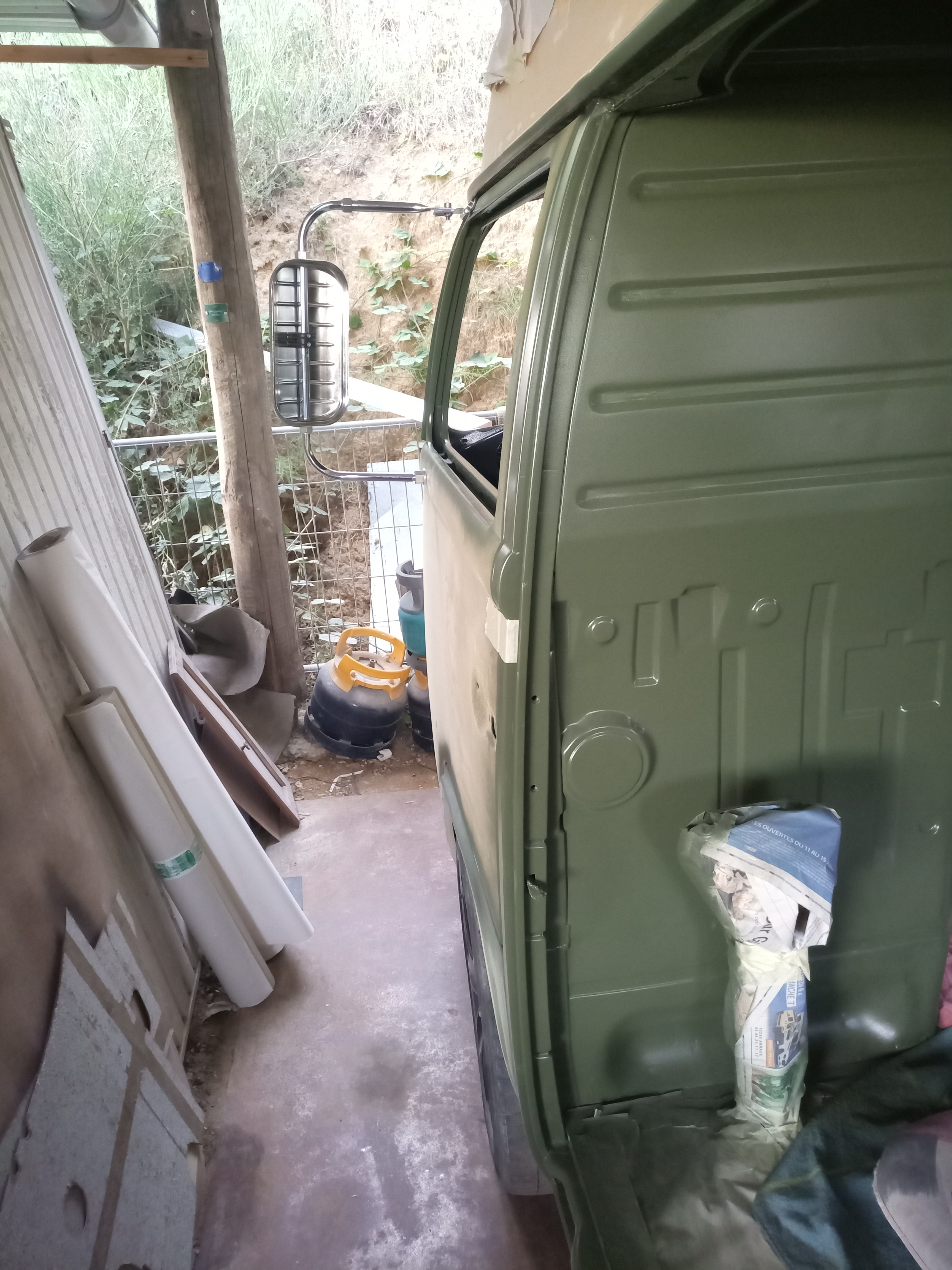

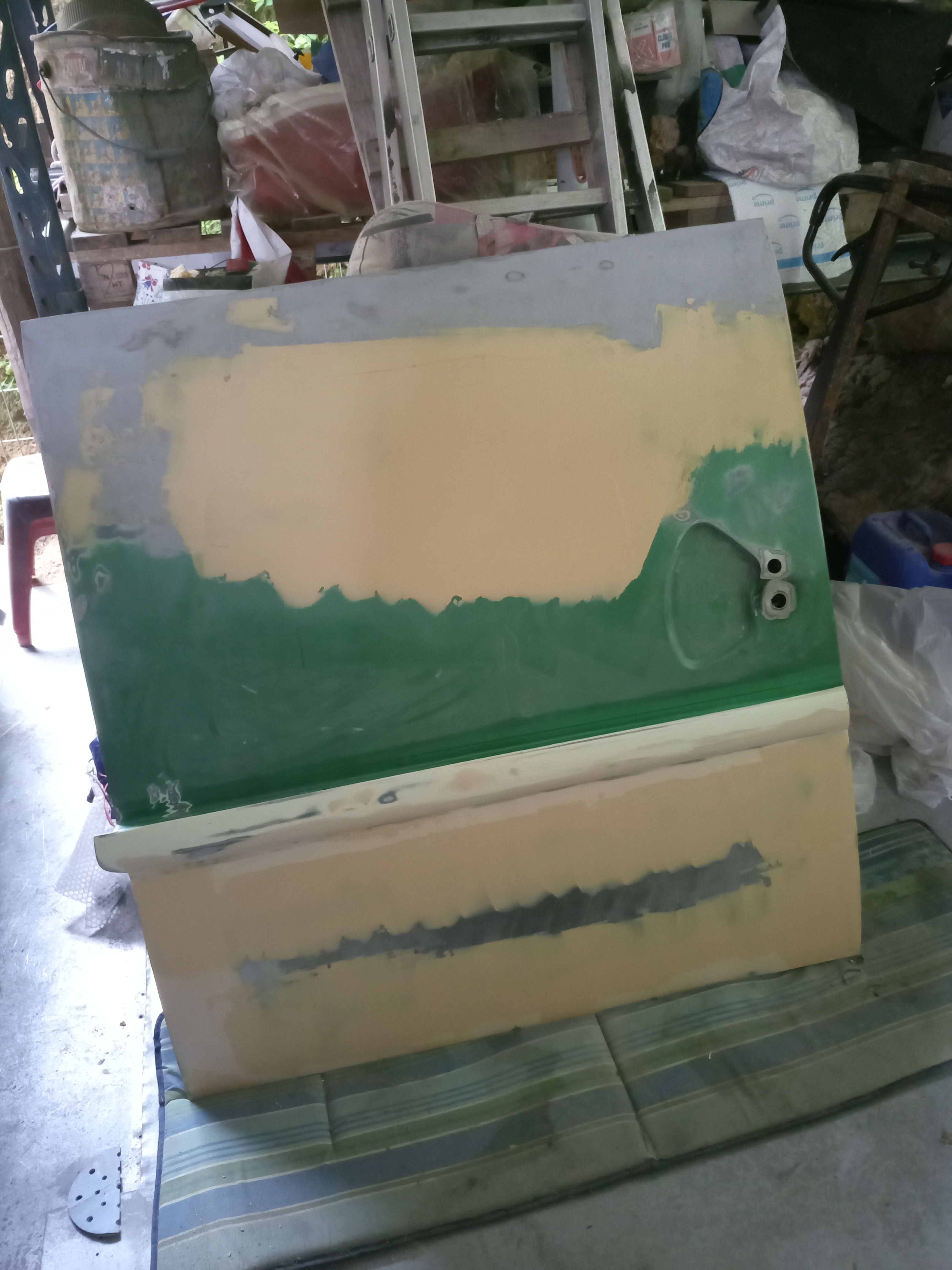

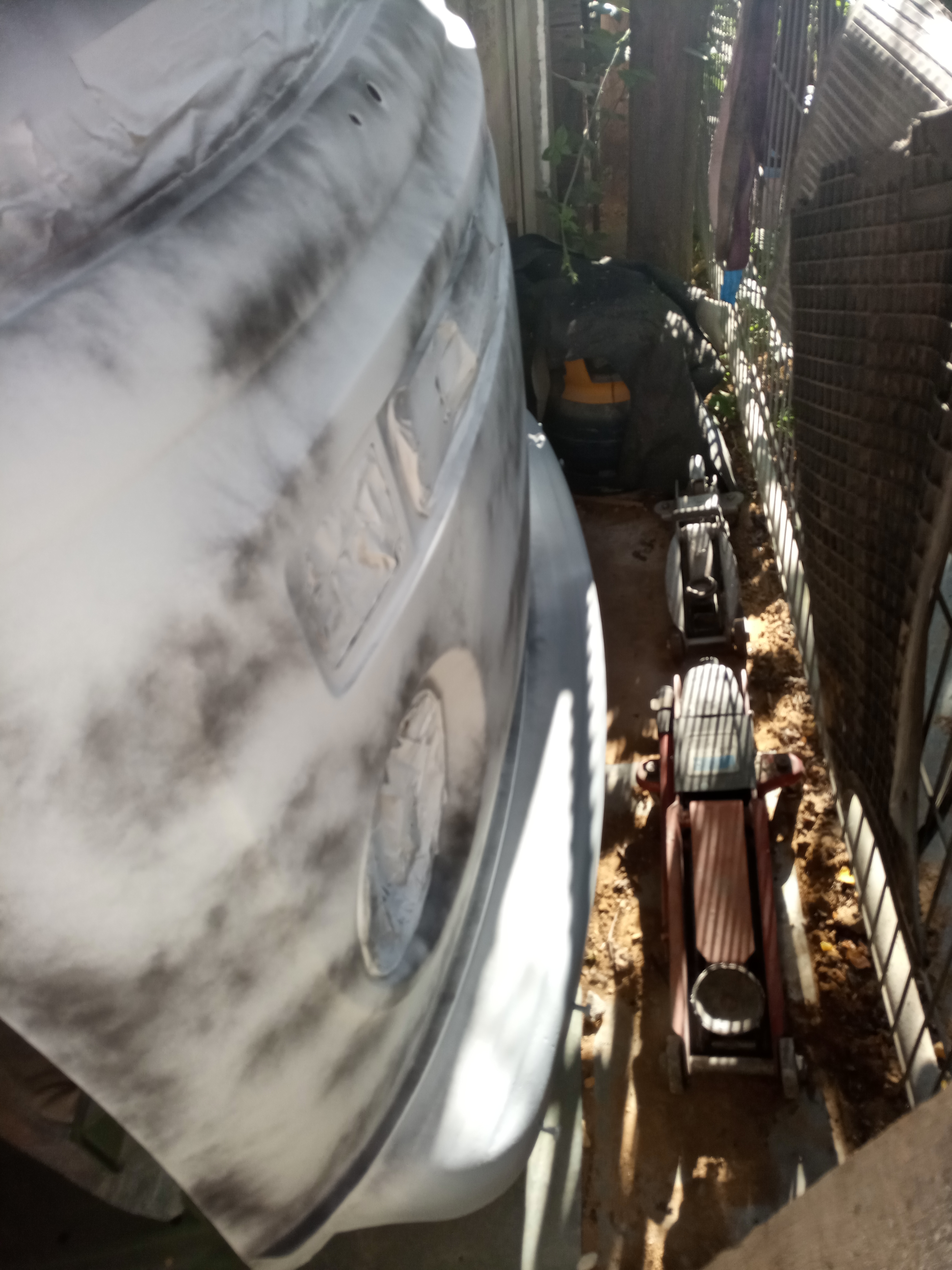

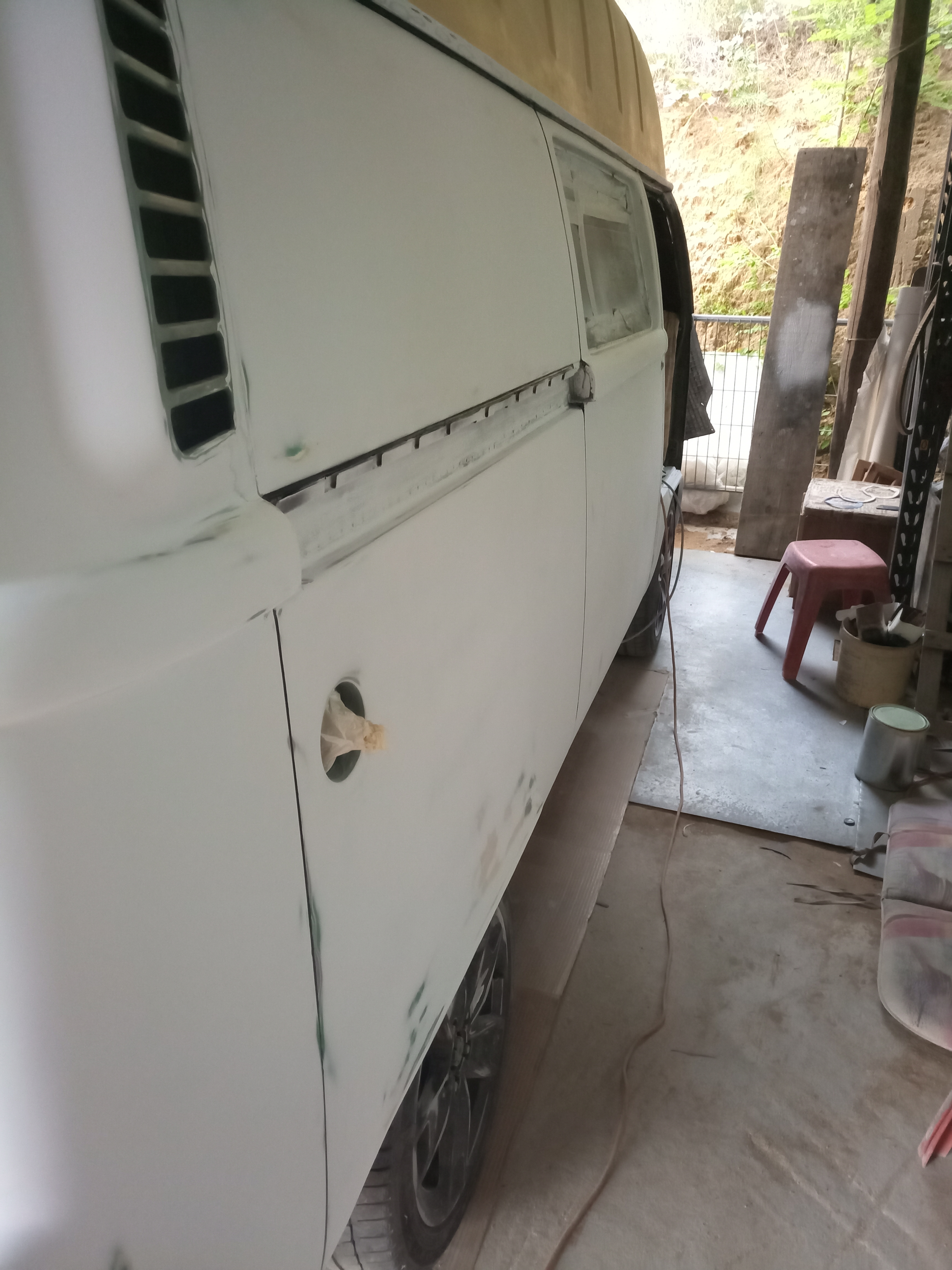

Merci les gars et c'est légèrement plus avancé mes vacances obligent pas posté beaucoup

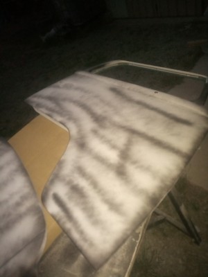

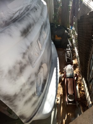

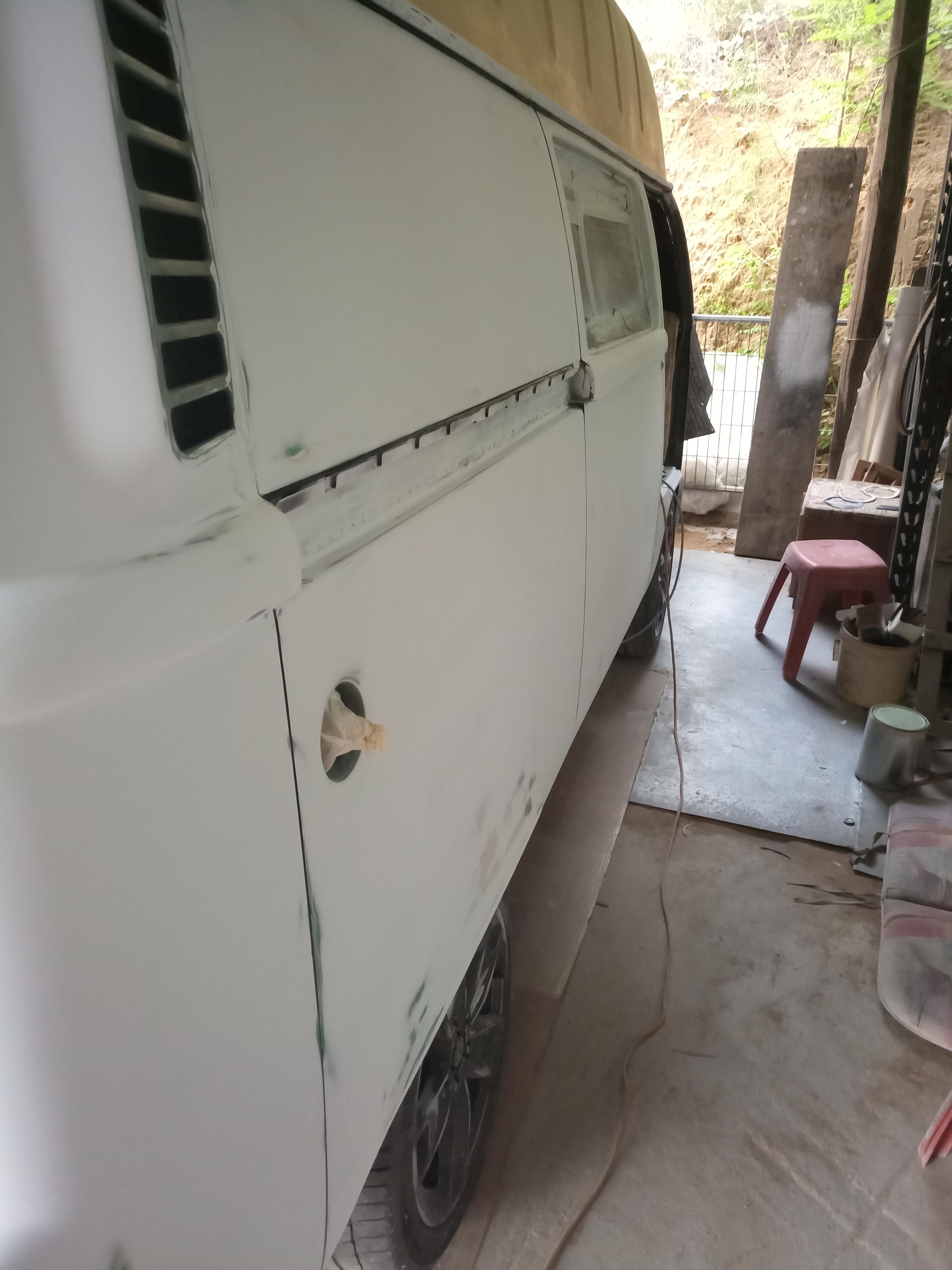

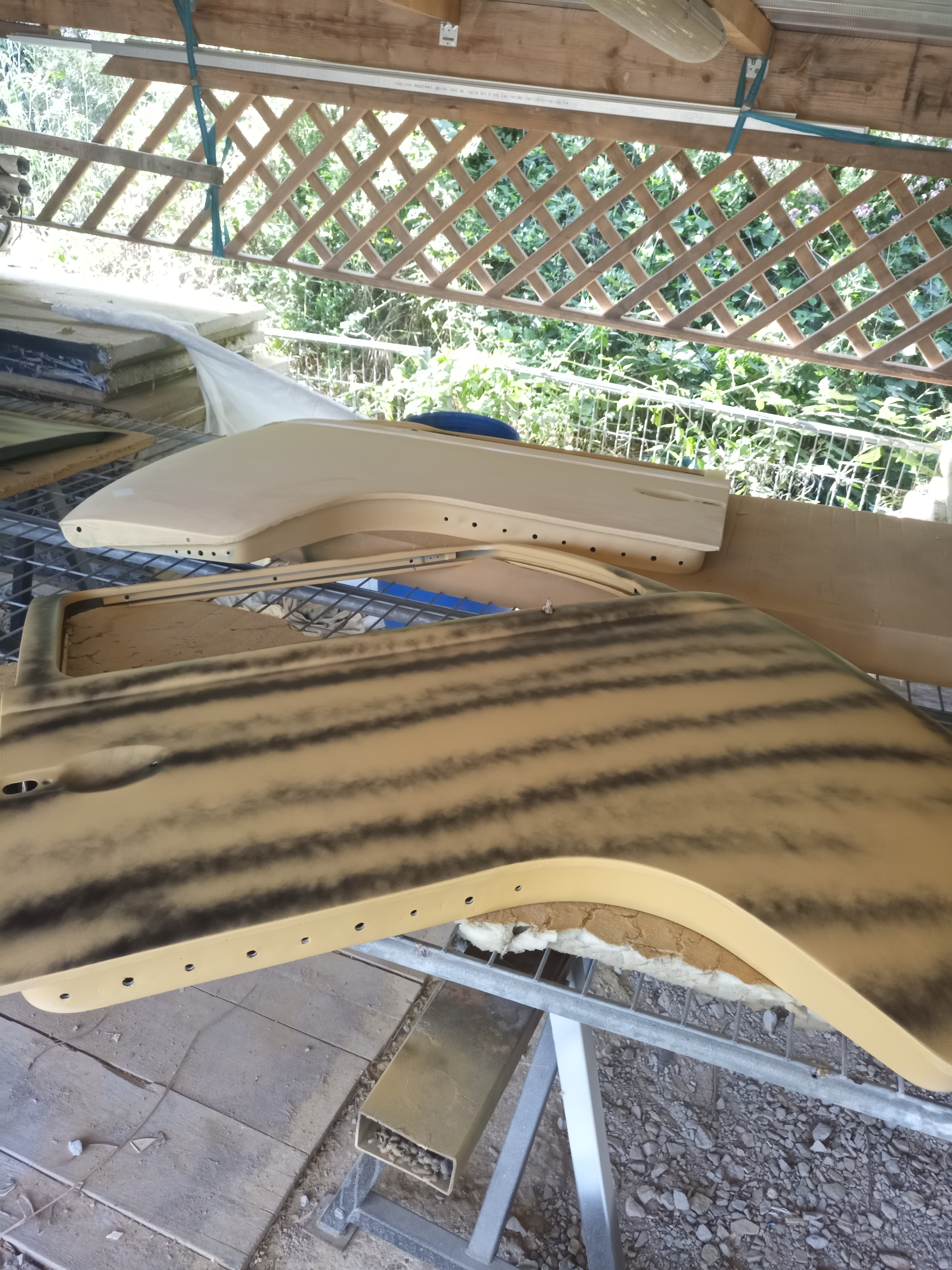

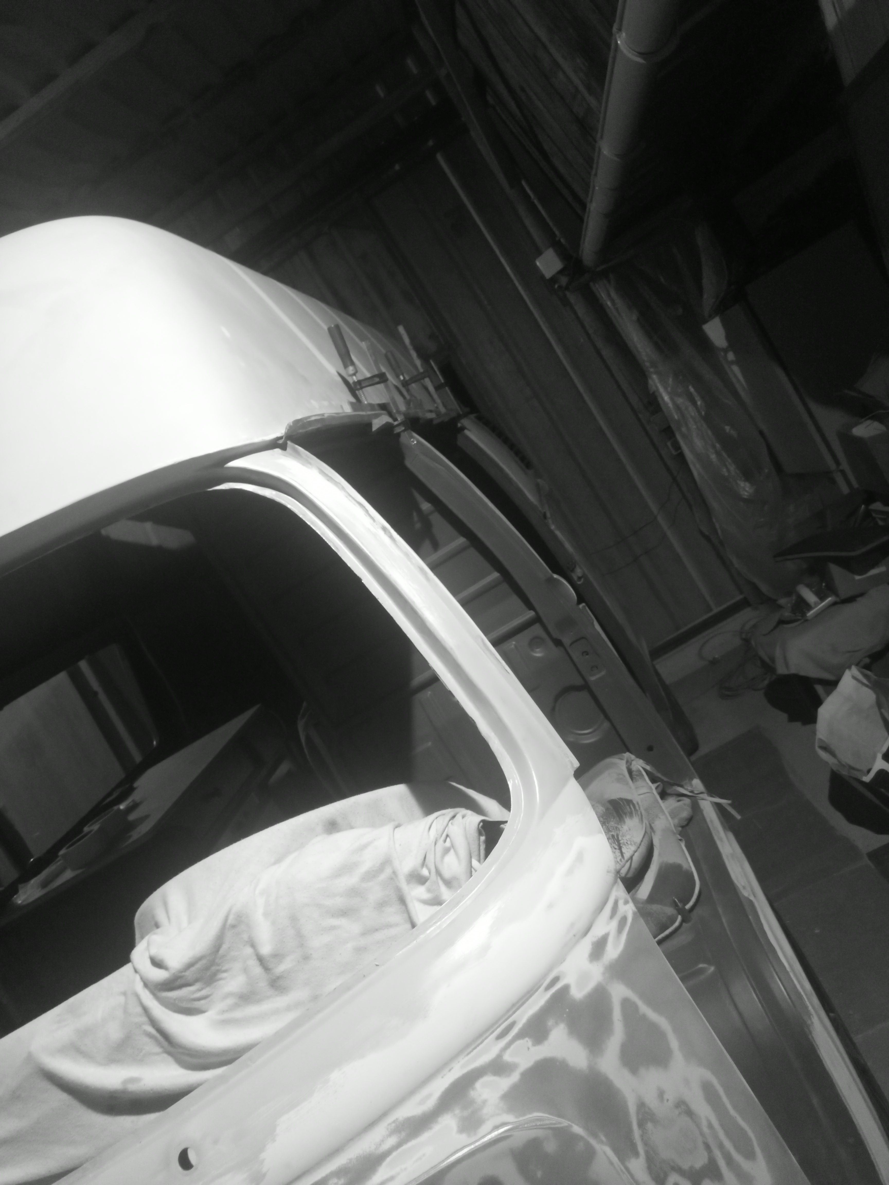

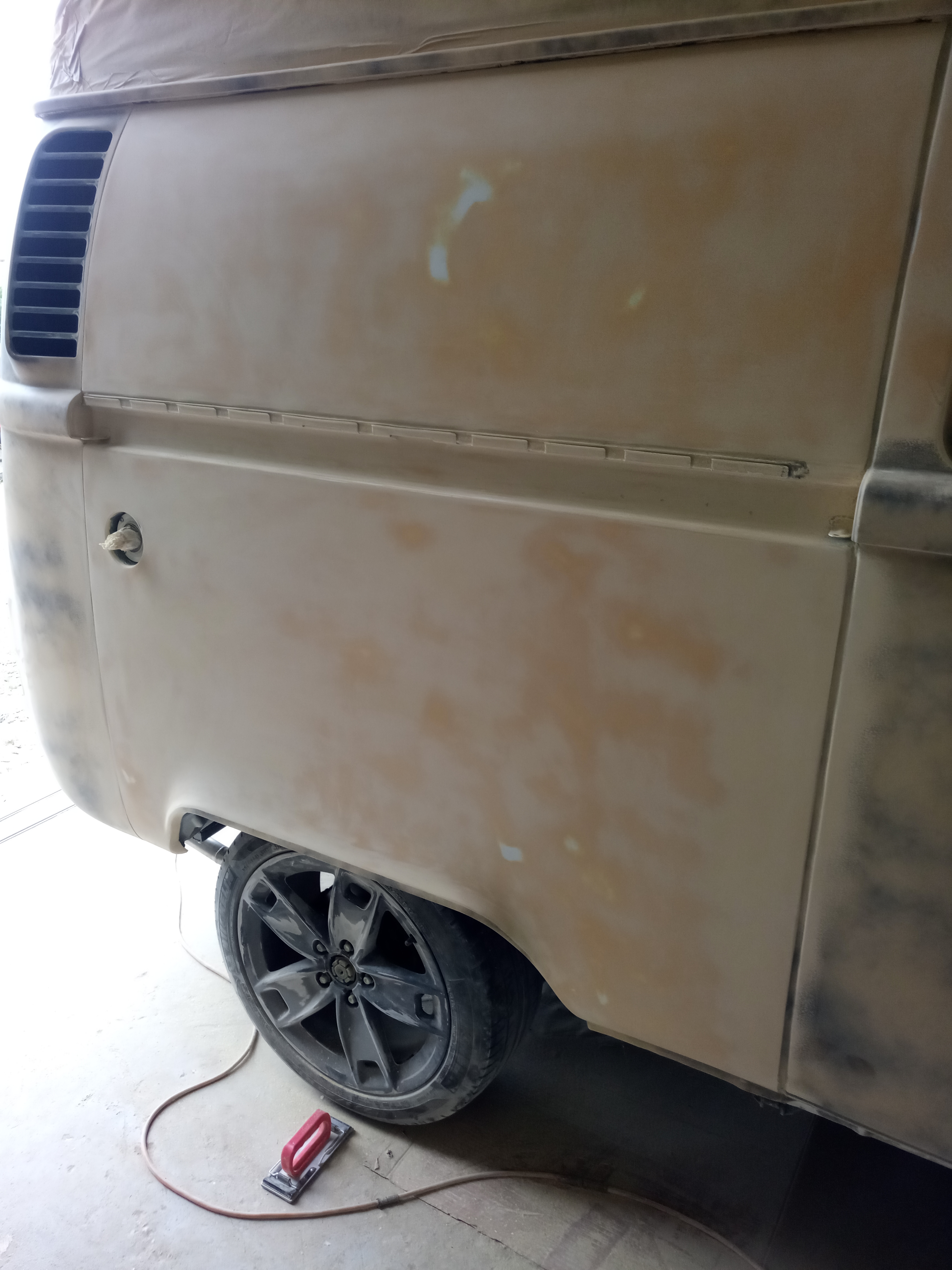

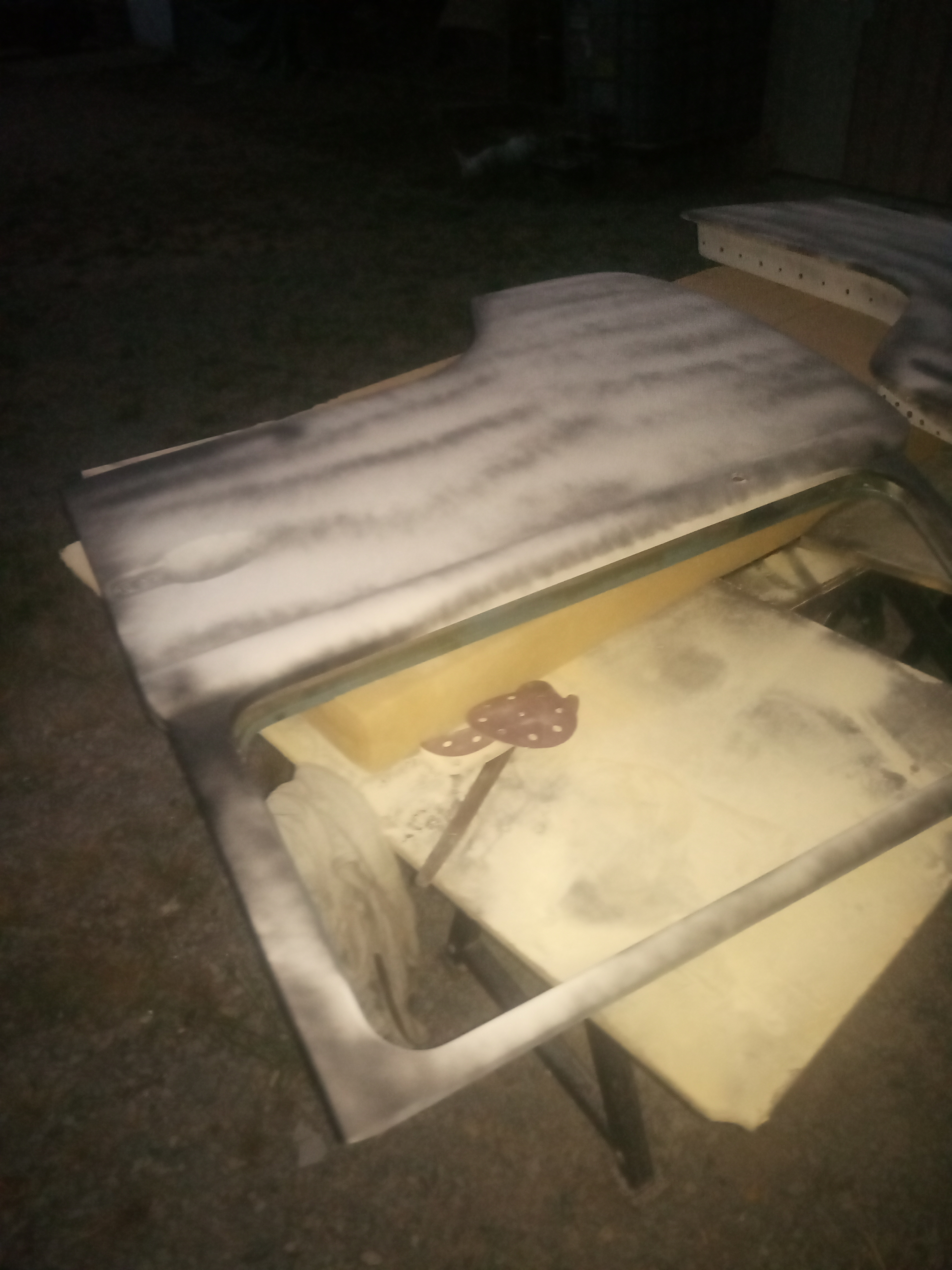

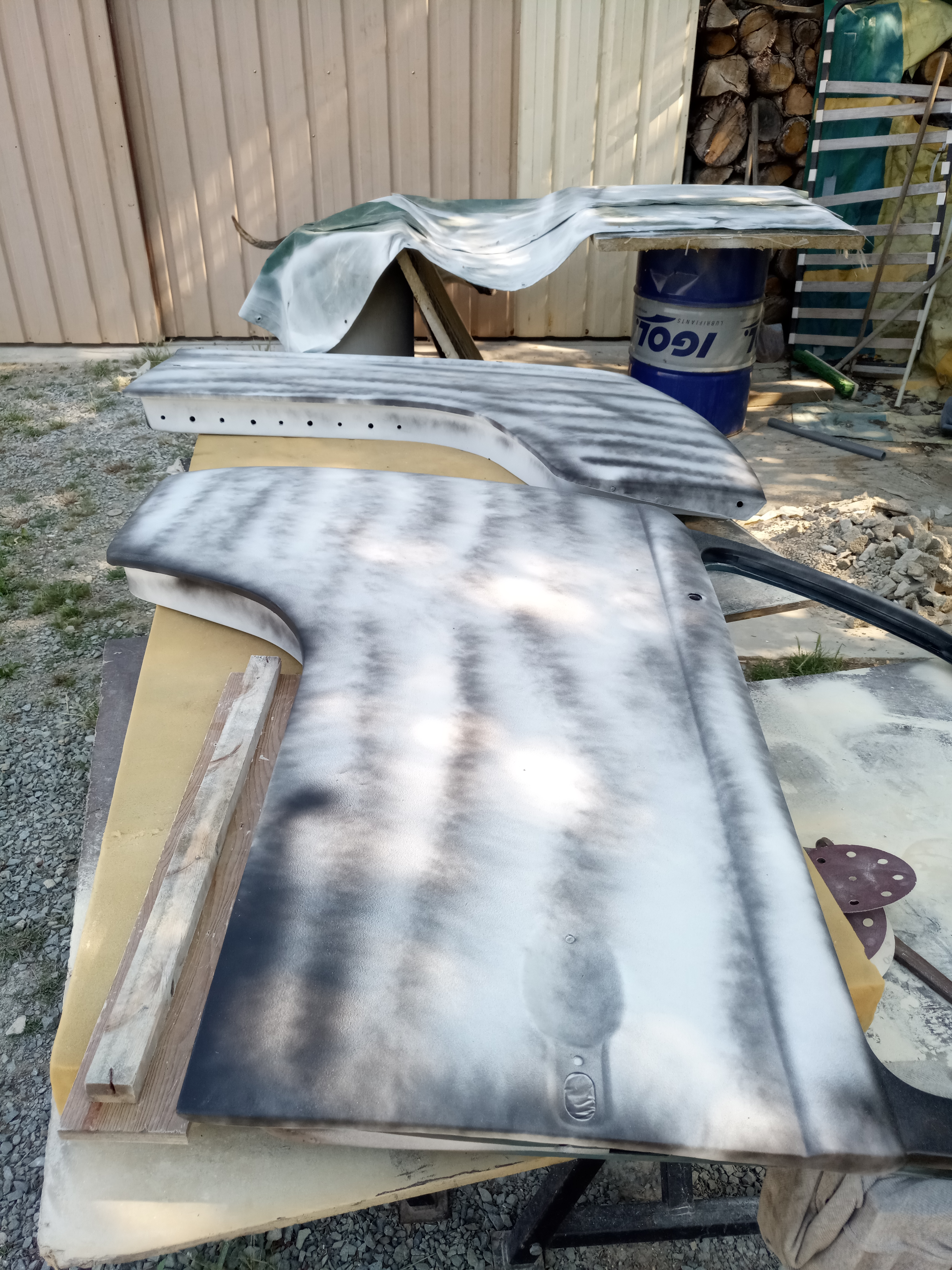

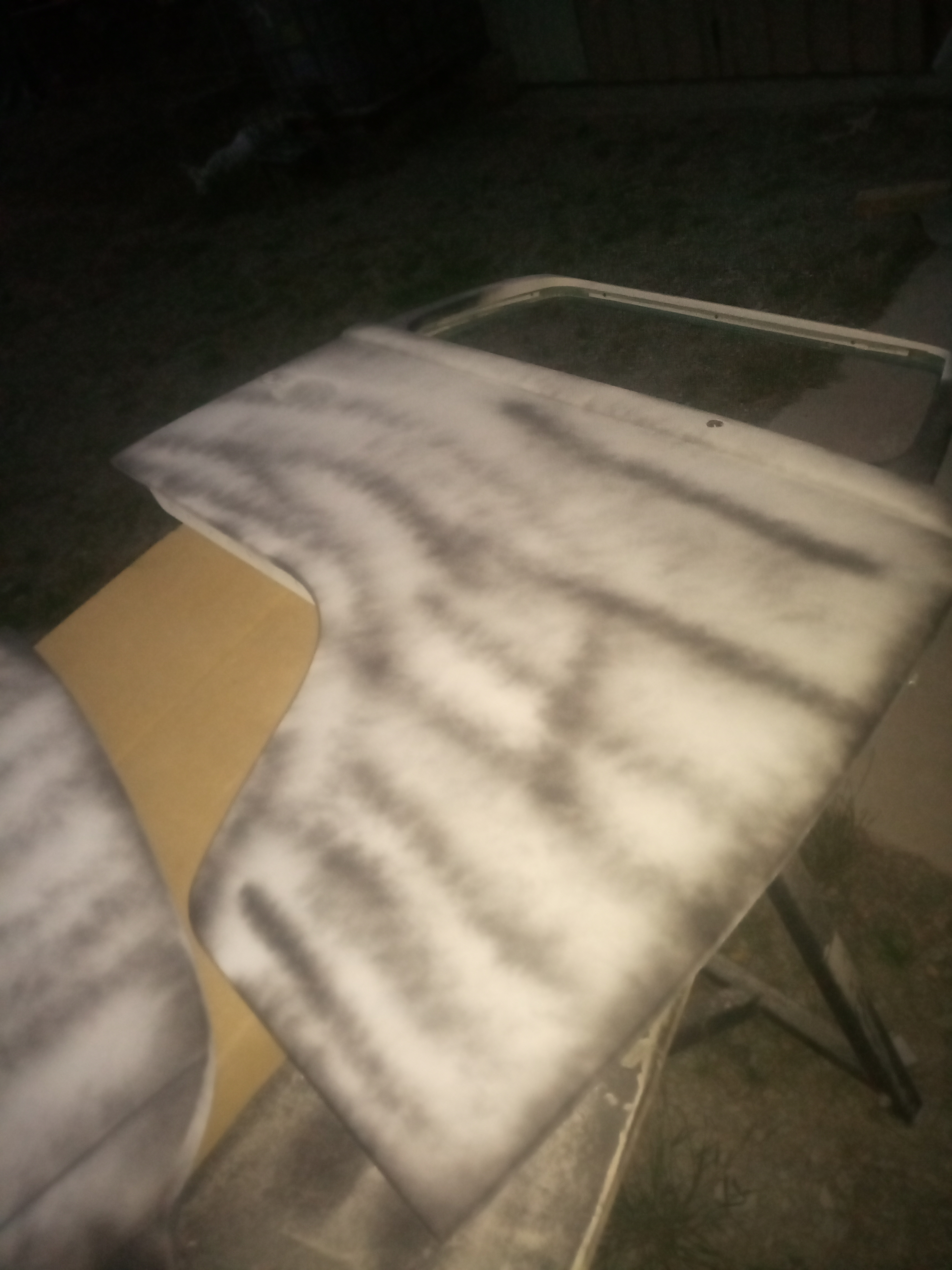

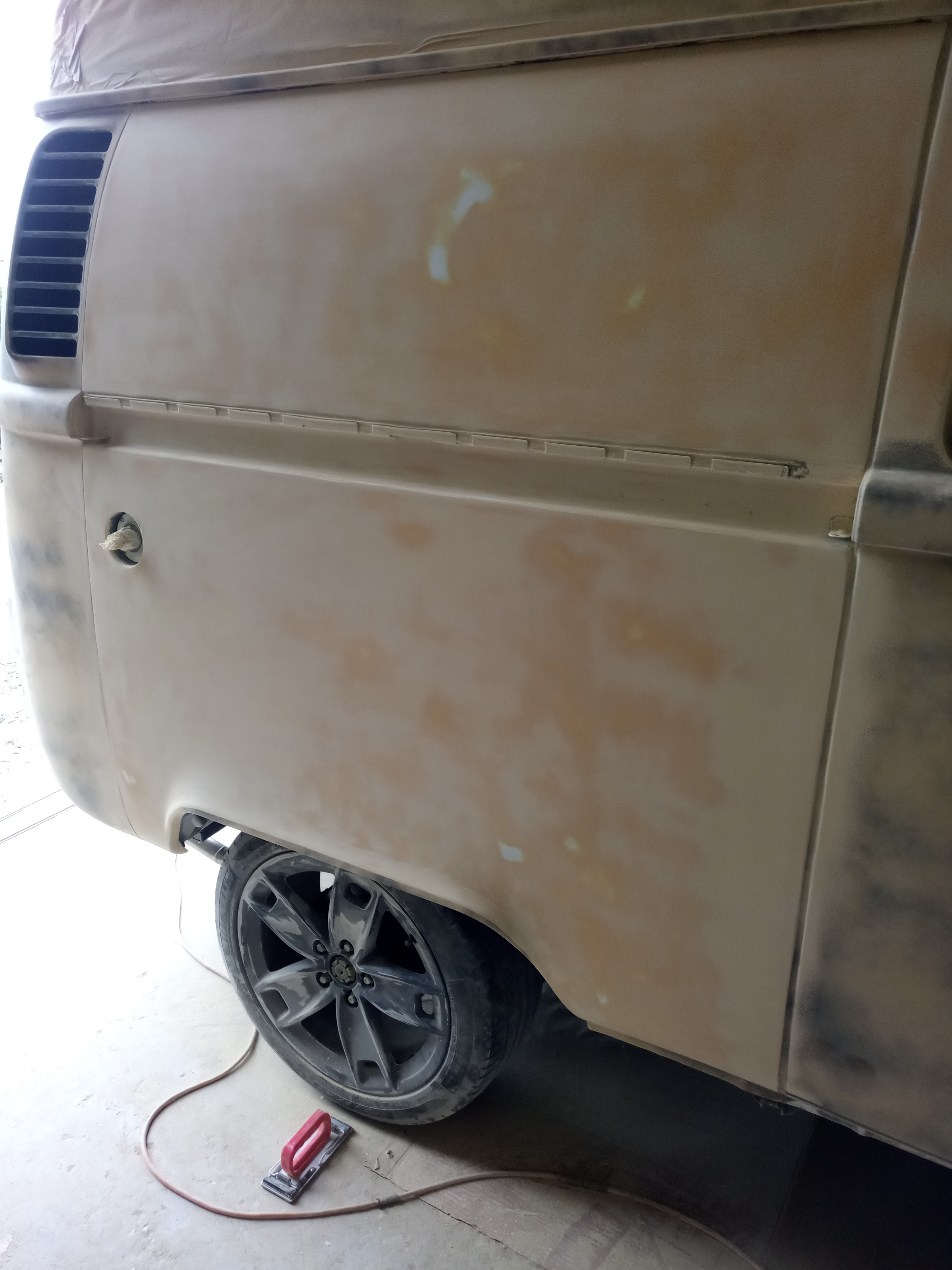

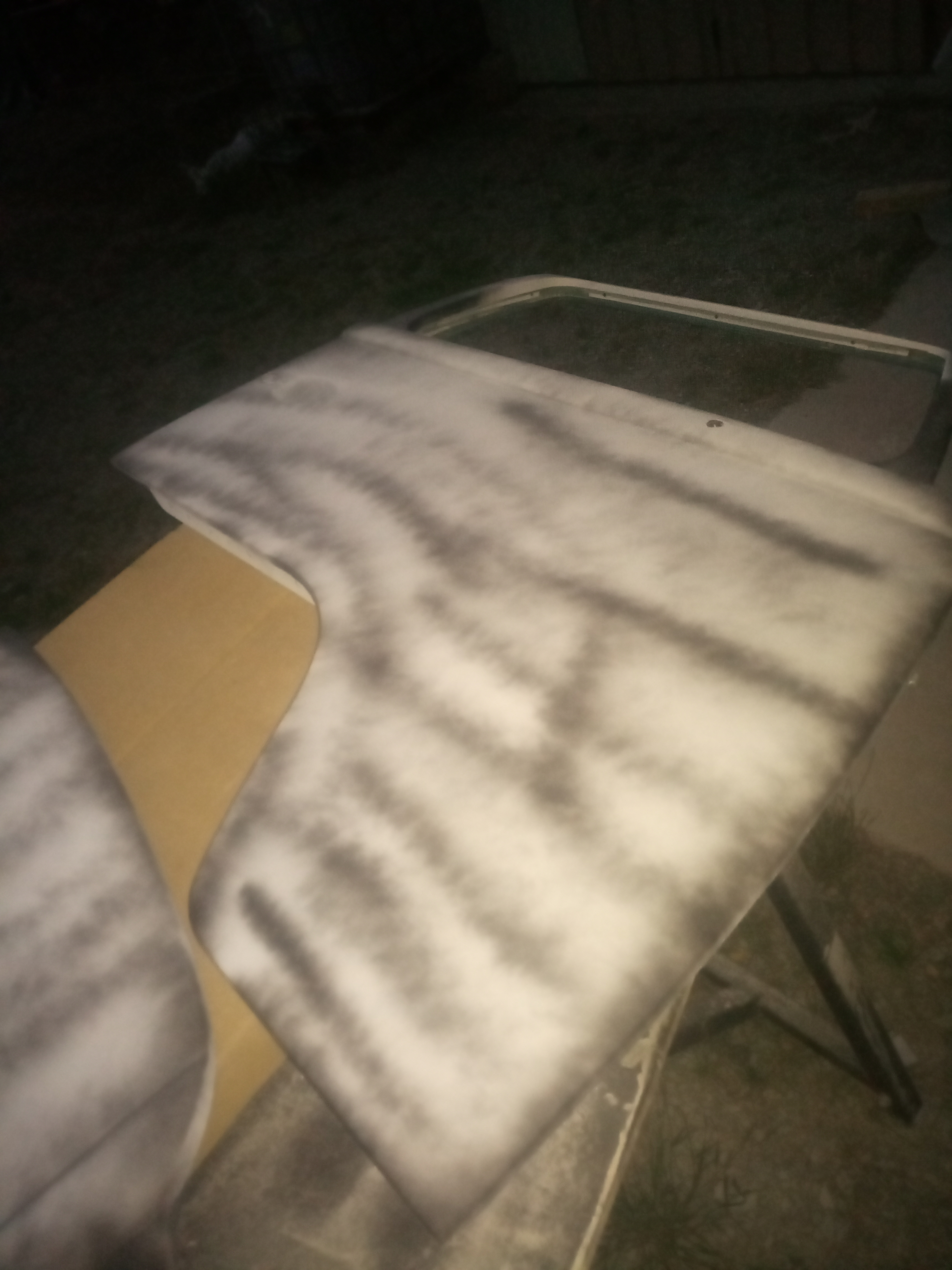

Pour les étapes écoutent mise a la tôle mastic ponçage des mastic jusqu'au 240 apprêt masticable polyester en grosse buse dégrossi de tout sa jusqu' au 320 puis appret garnissant et ponçage au 400
Et pour le ponçage cale un peu de ponceuse mais surtout du manuel bref un combi mais pas deux quoi lol

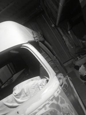

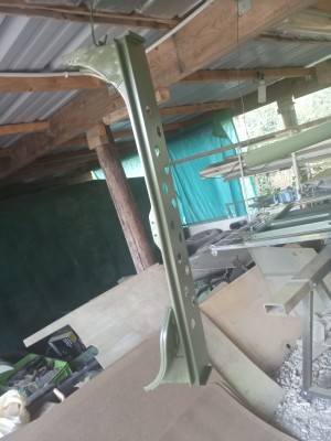

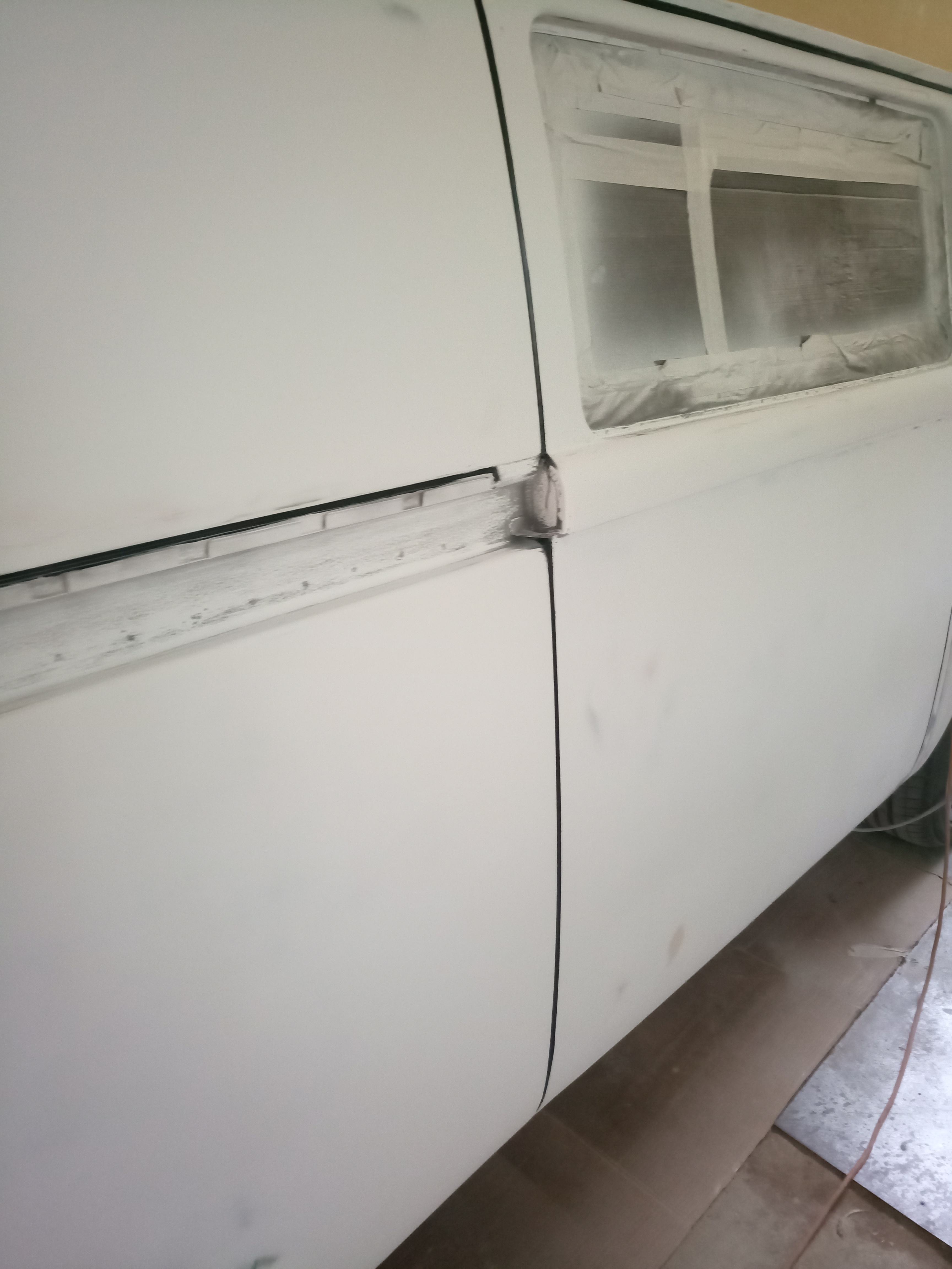

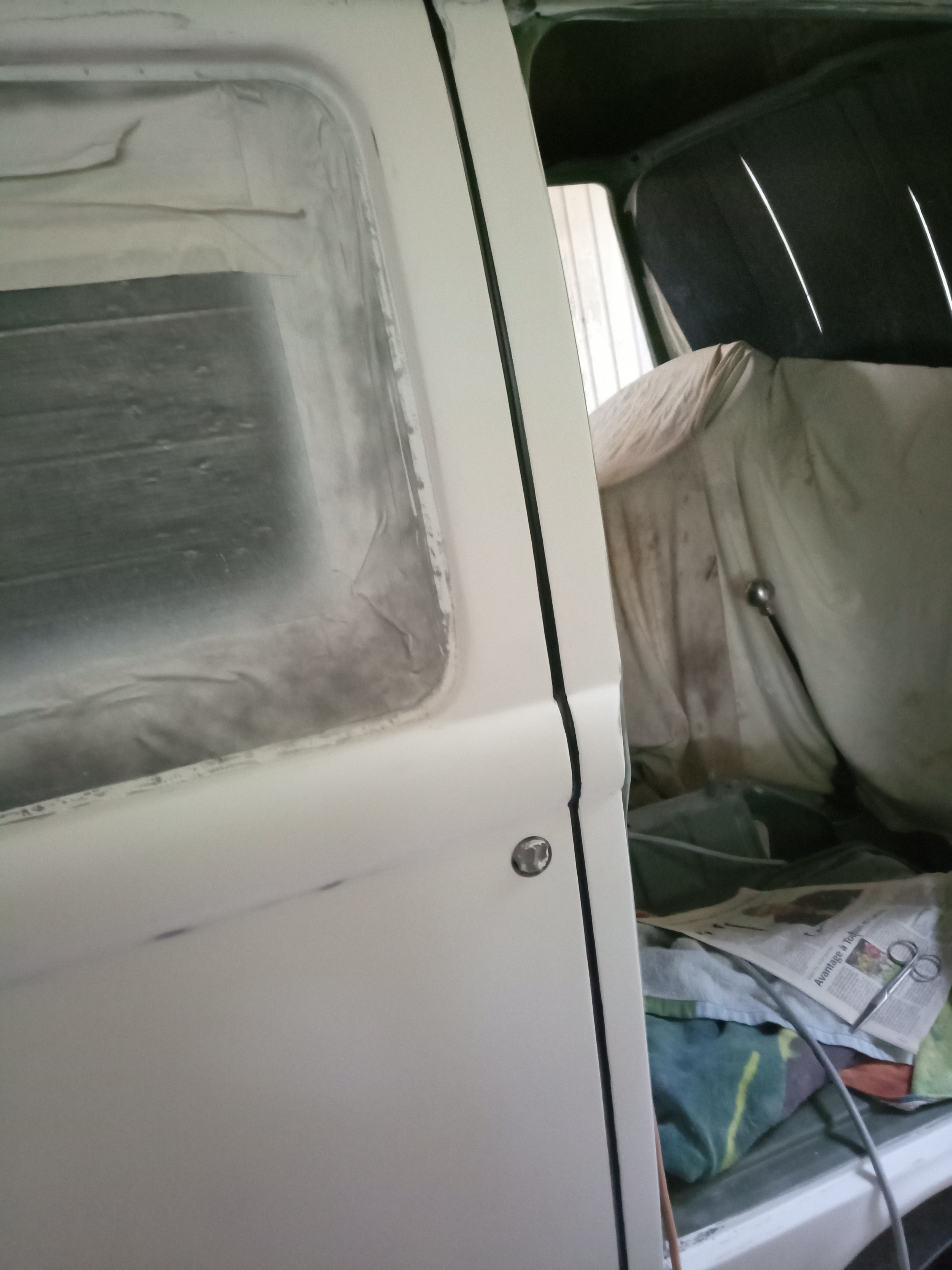

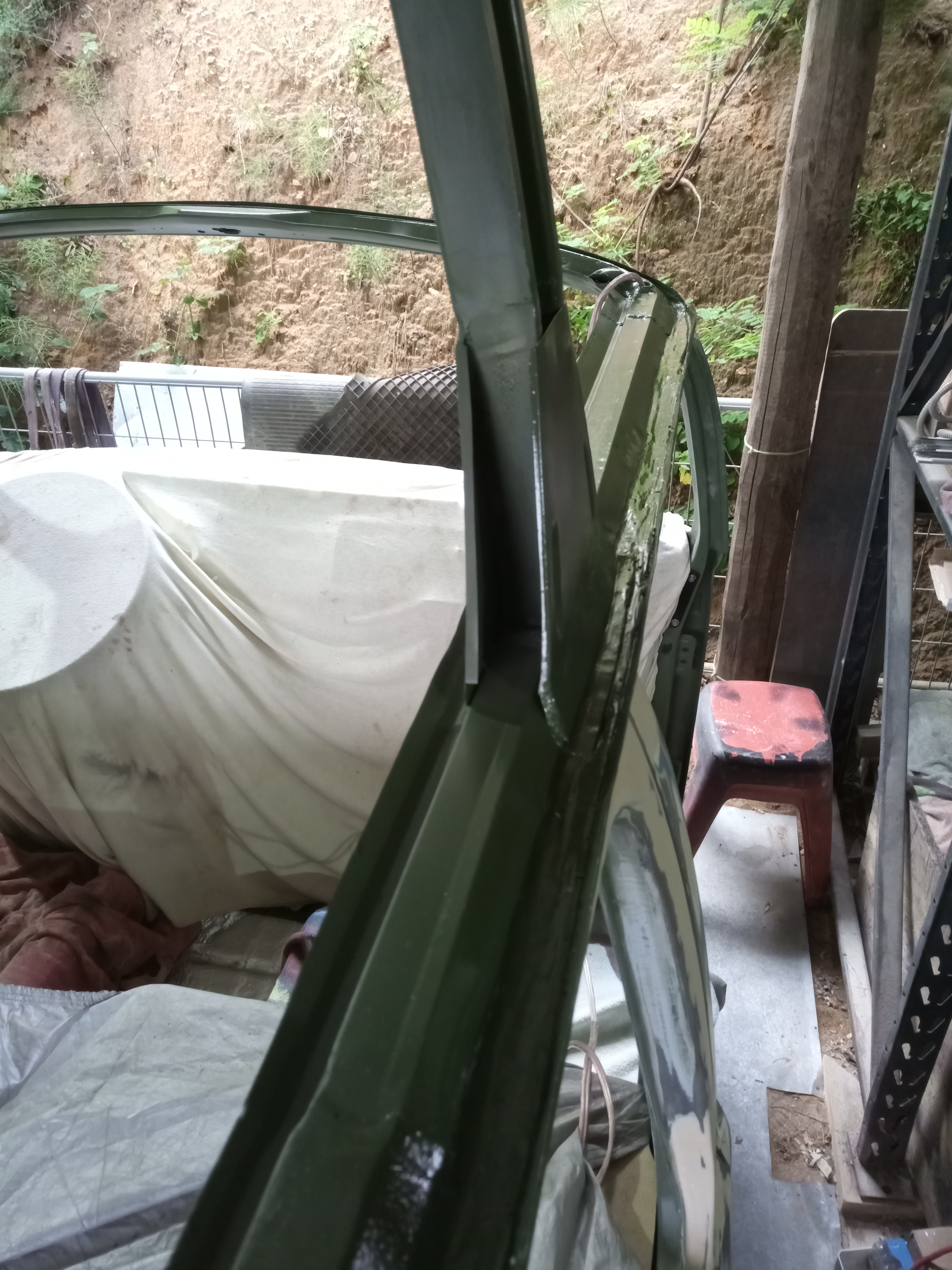

et je vous rassure il y a des défauts pas évident quand on est pas du métier il y en a dailleur un particulièrement important sur un montant que je n'avais pas vu avant d'avoir présenter les portes donc a voir quand le joint sera en place si faut je modifie ou pas il sera jamais neuf vu d'où il revient... Bien sûr défaut vu une fois tout en apprêt donc on verra avec les joints ce que je décide car celui là il est passé a la trappe complètement sans les portes on le voyait pas montant déformé legerement au soudage sur la partie intérieur mais pas exterieur..
Ensuite peinture et vernis

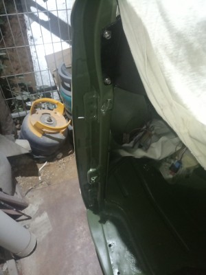

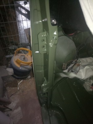

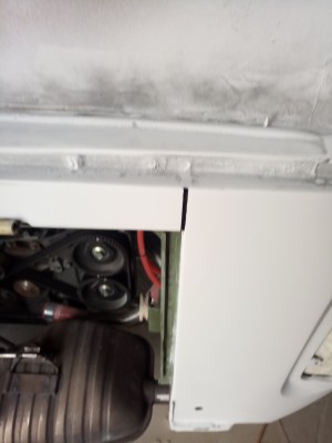

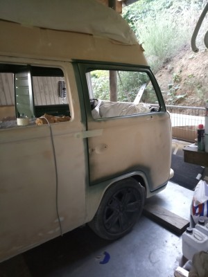

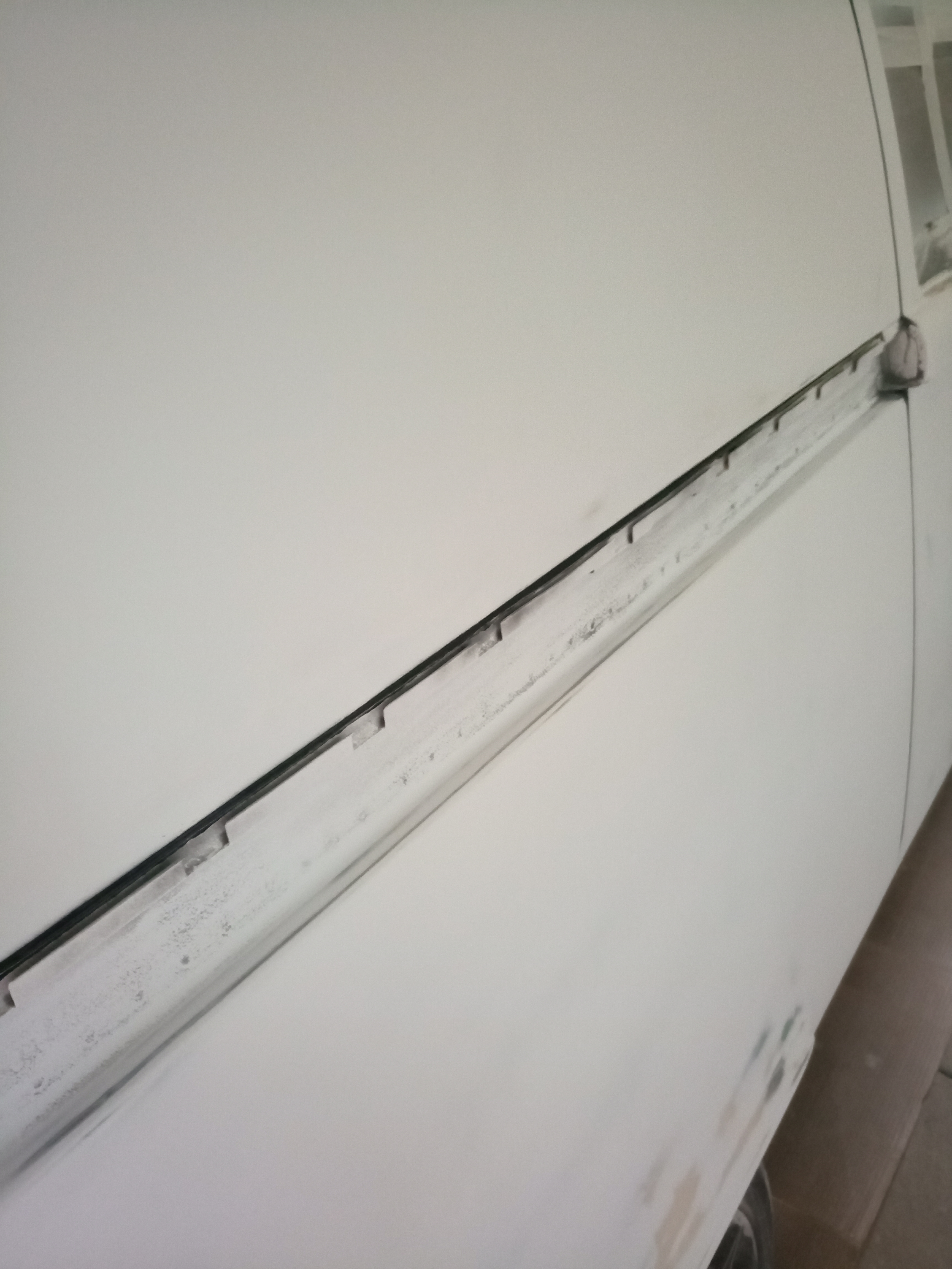

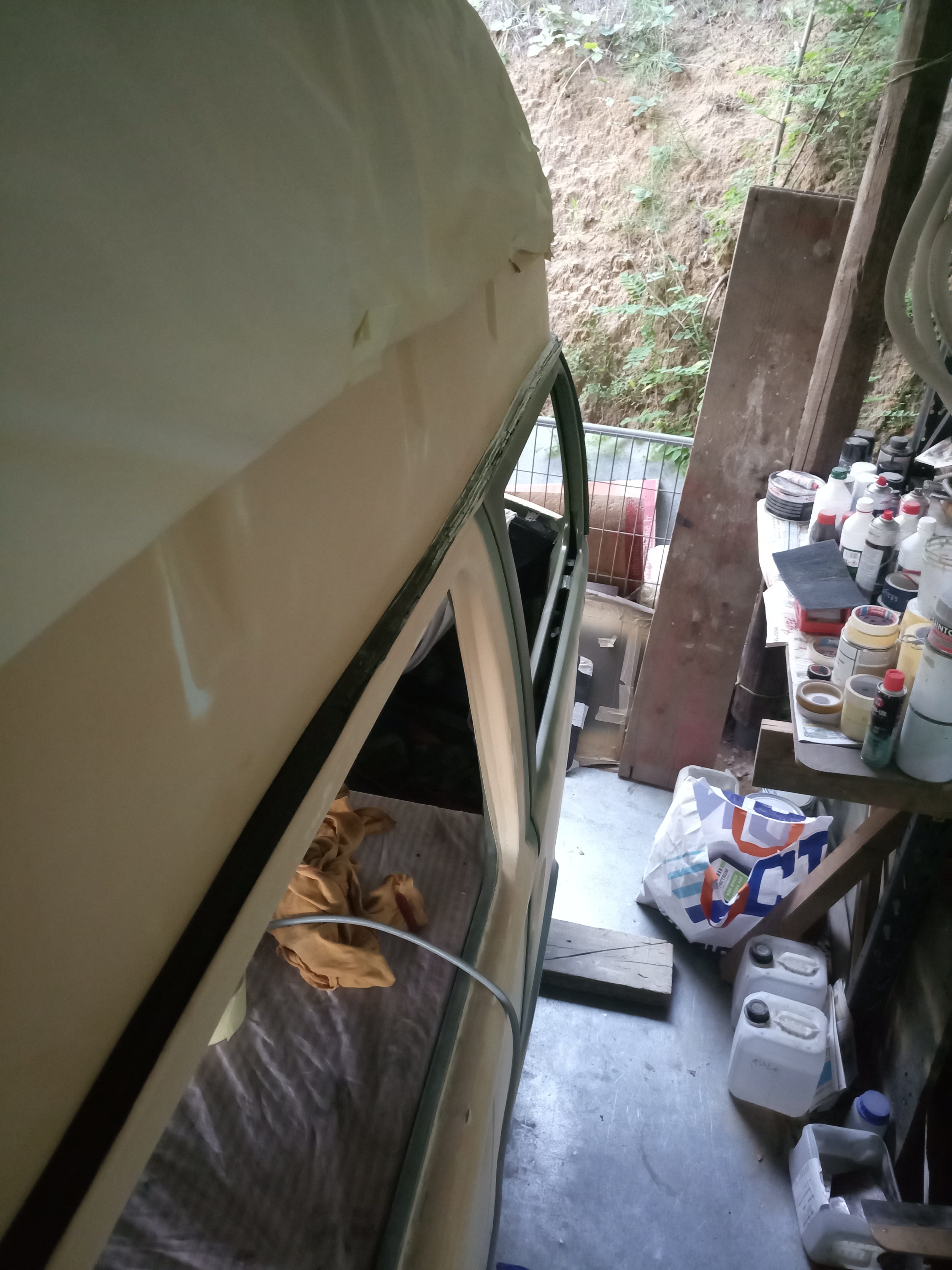

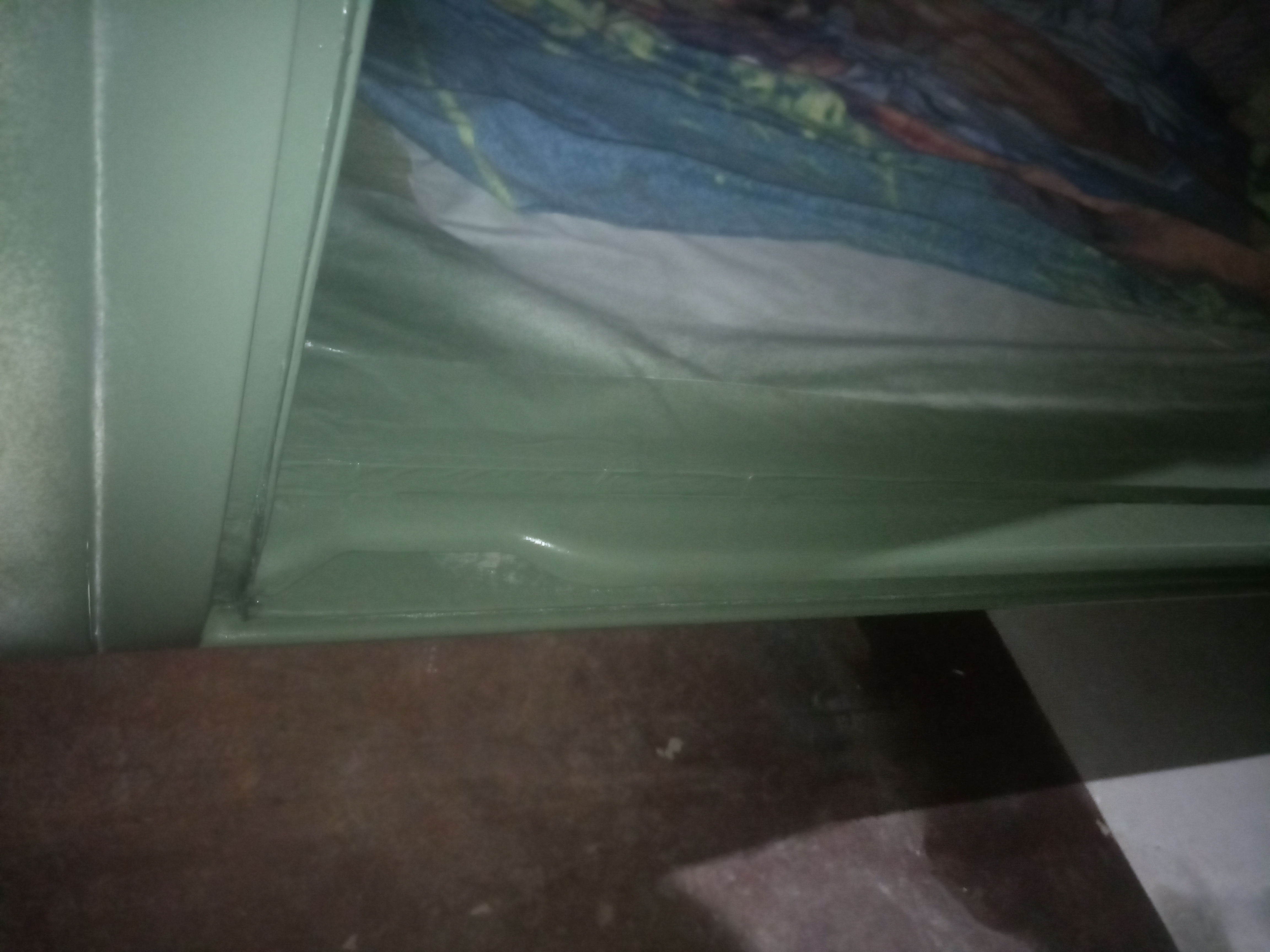

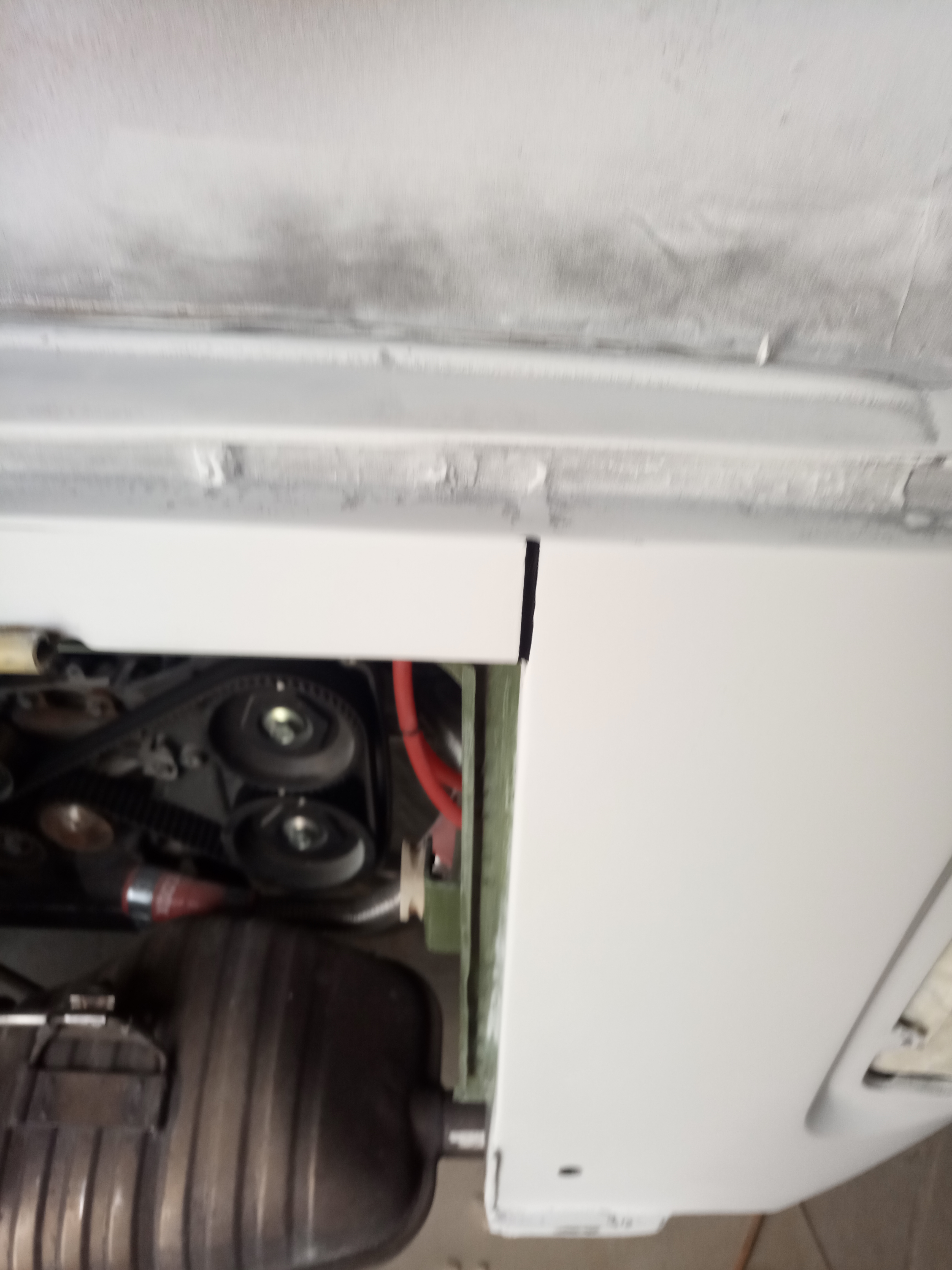

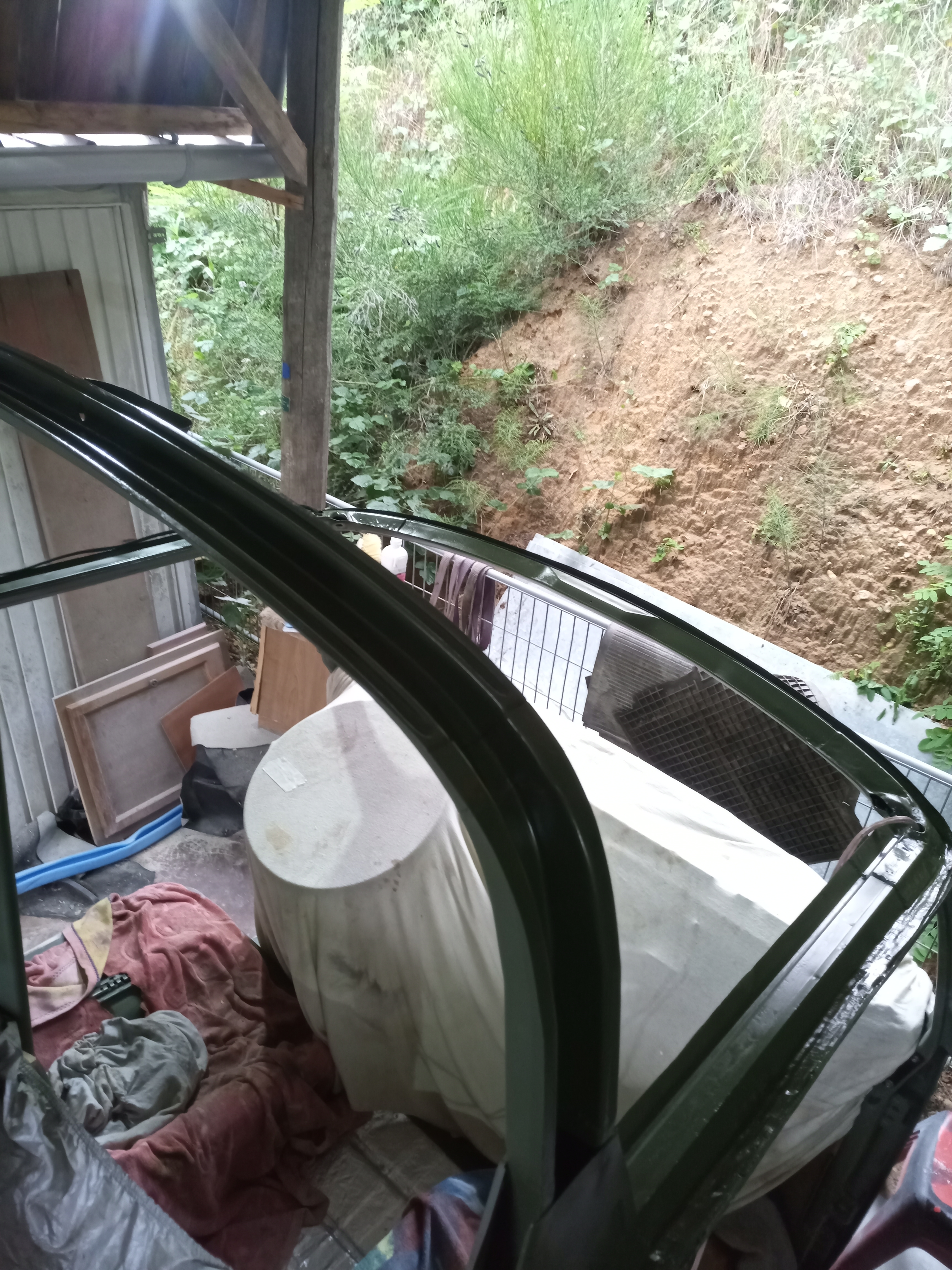

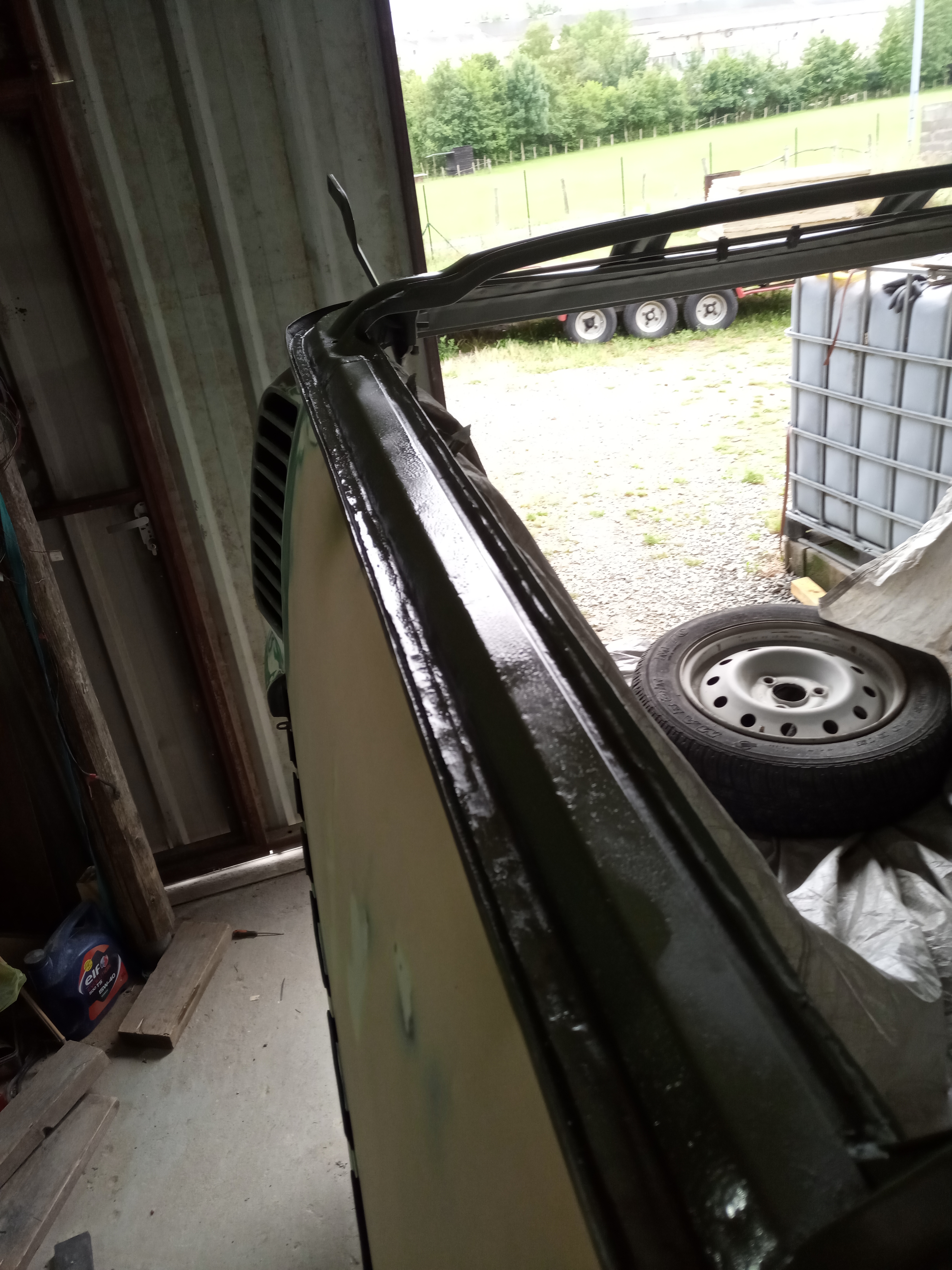

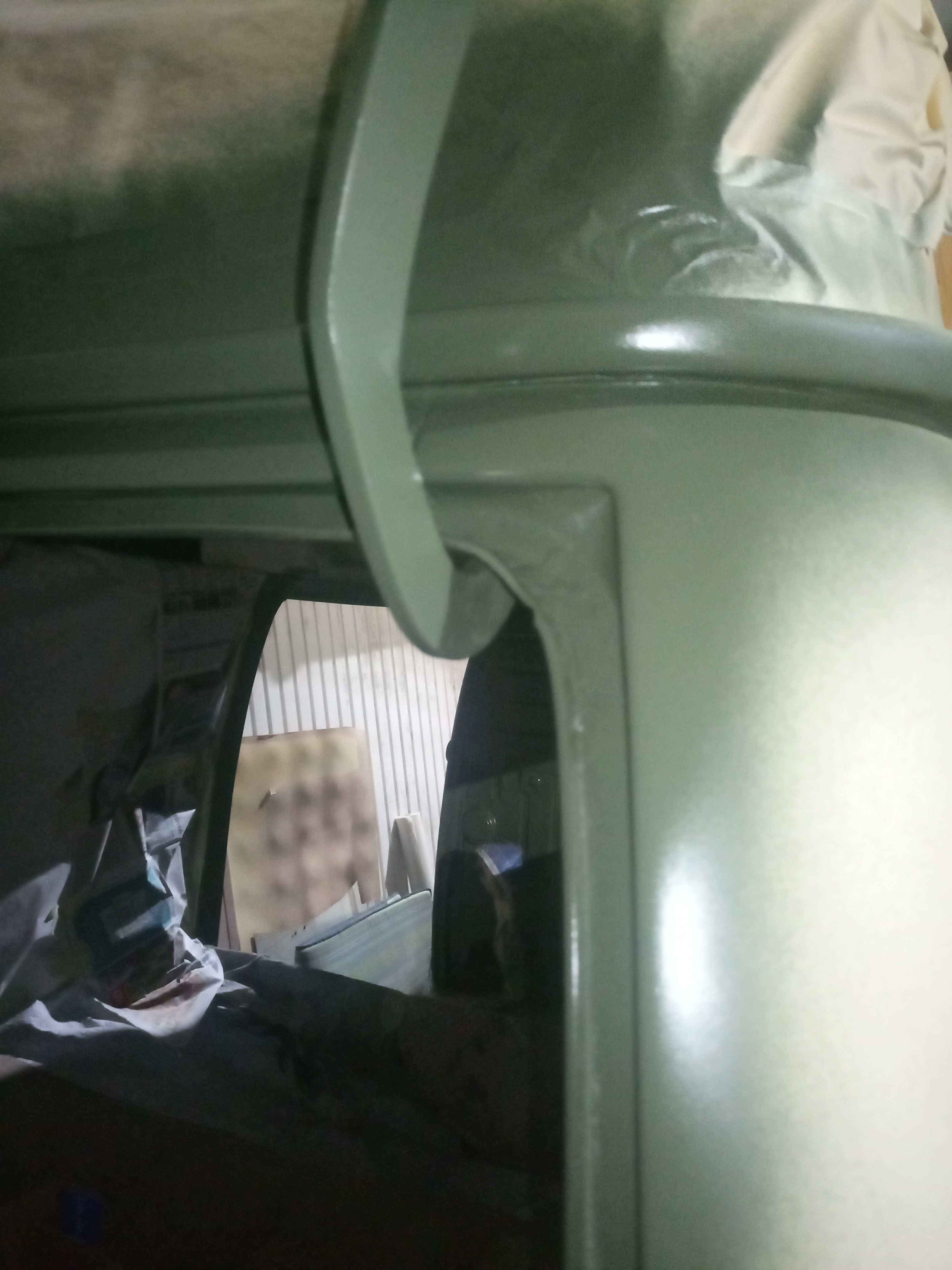

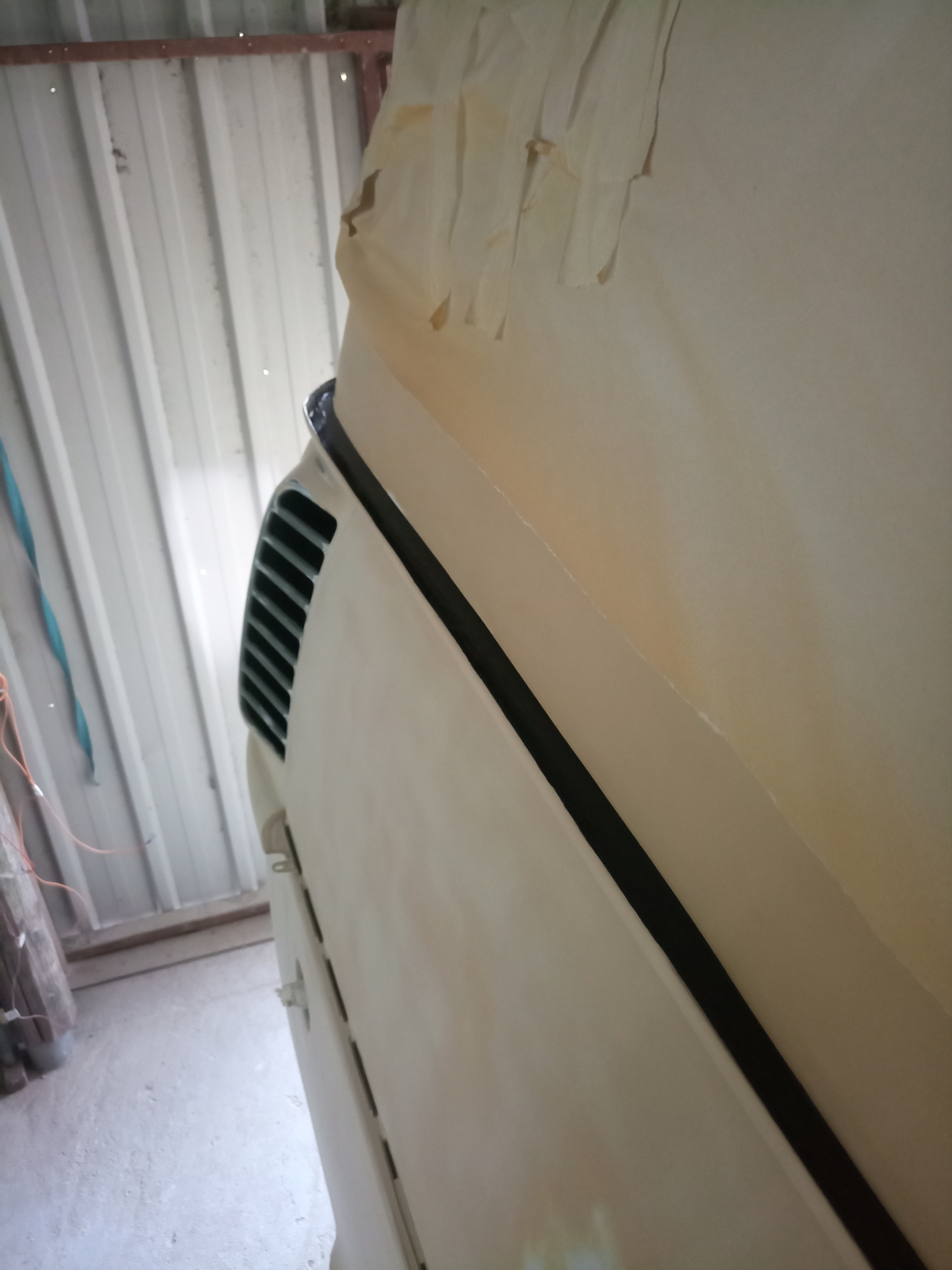

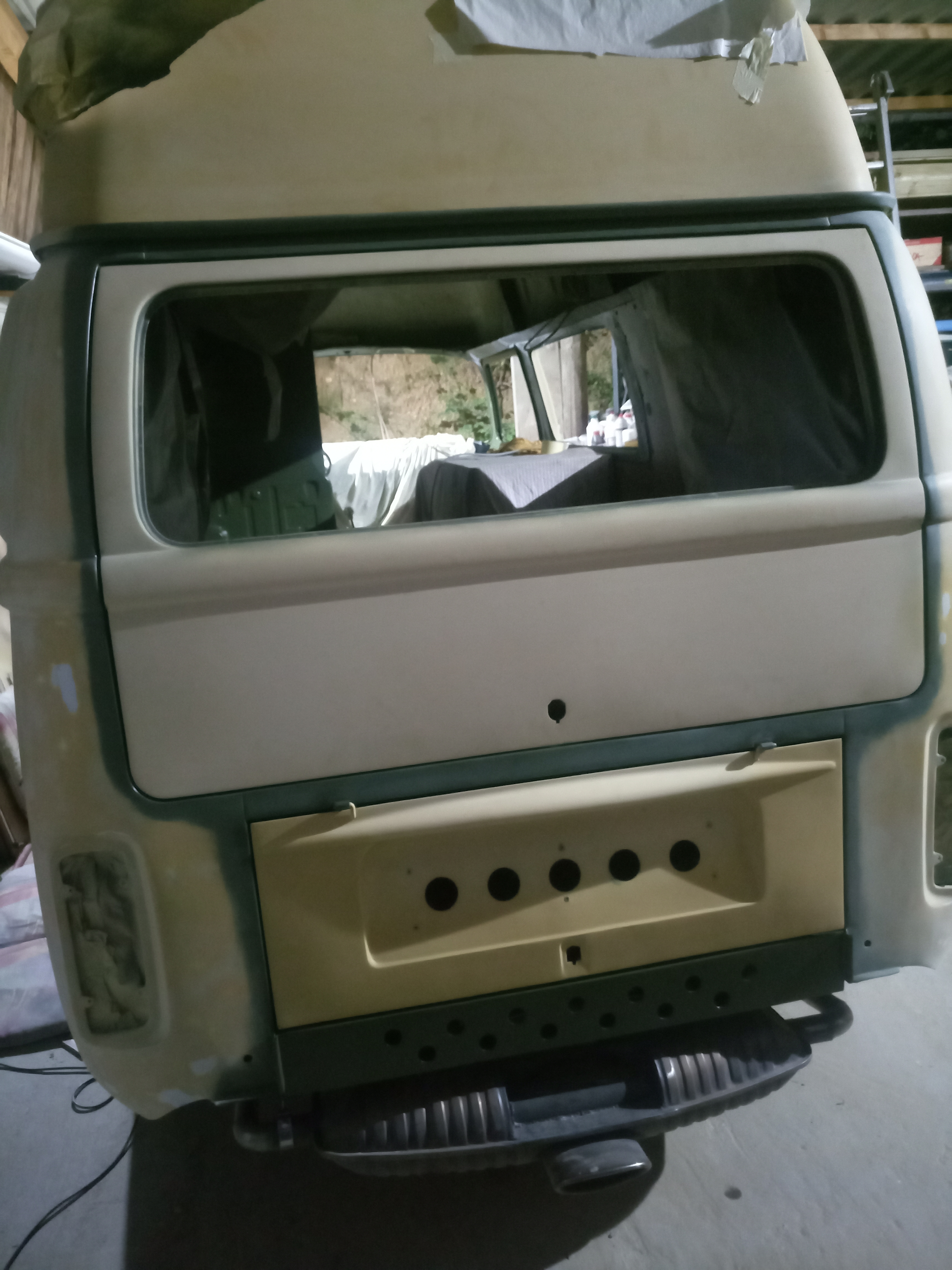

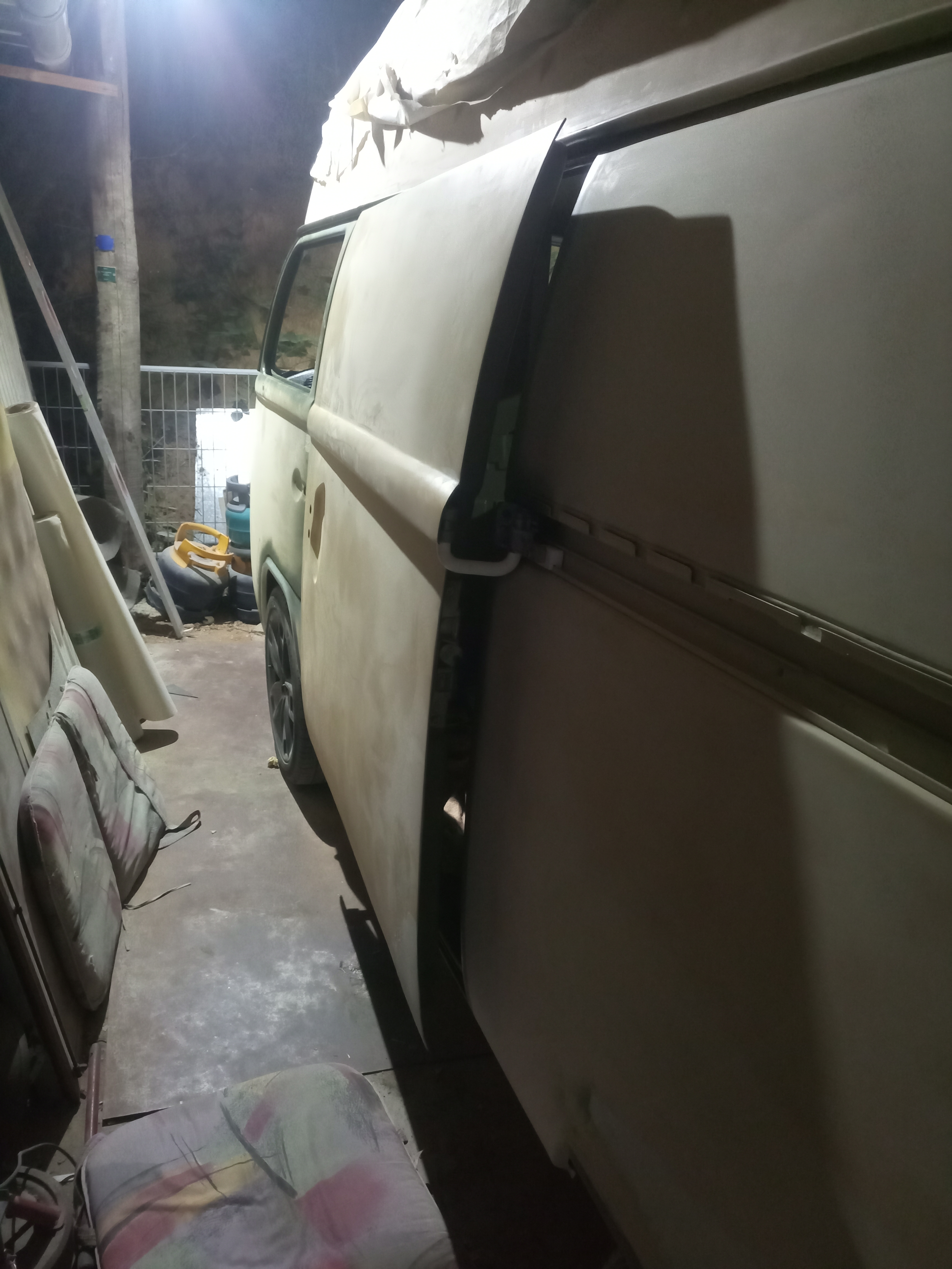

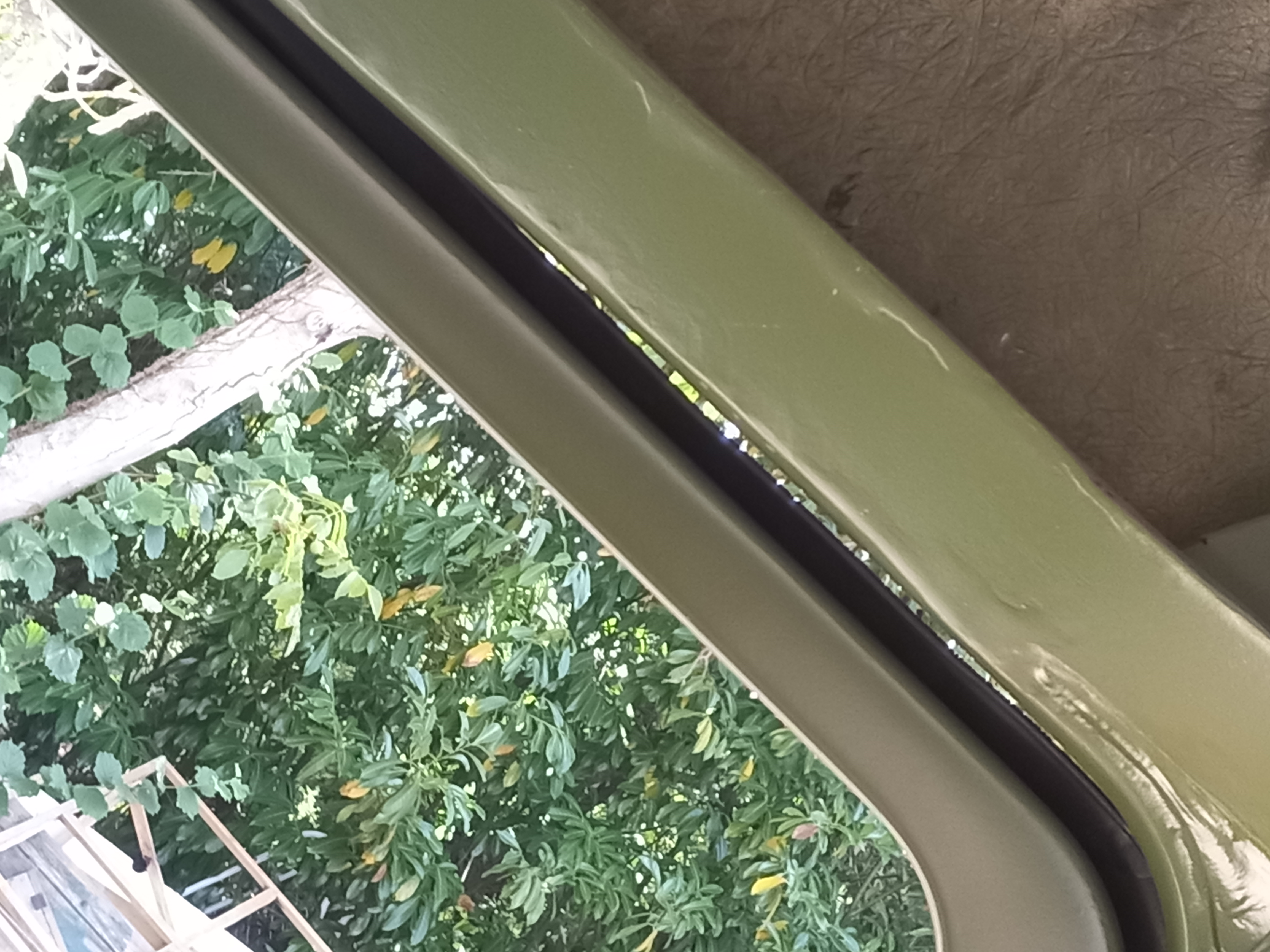

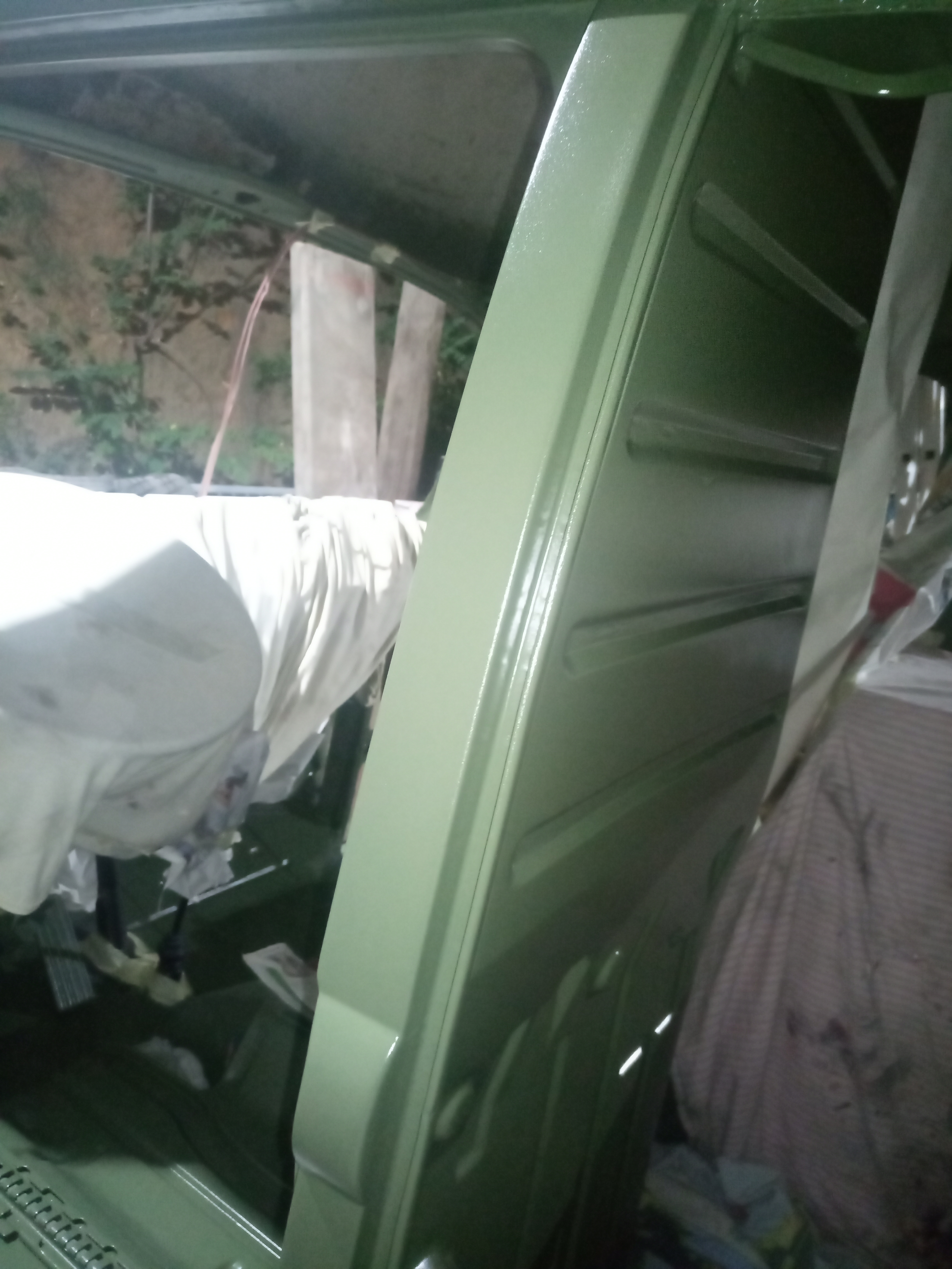

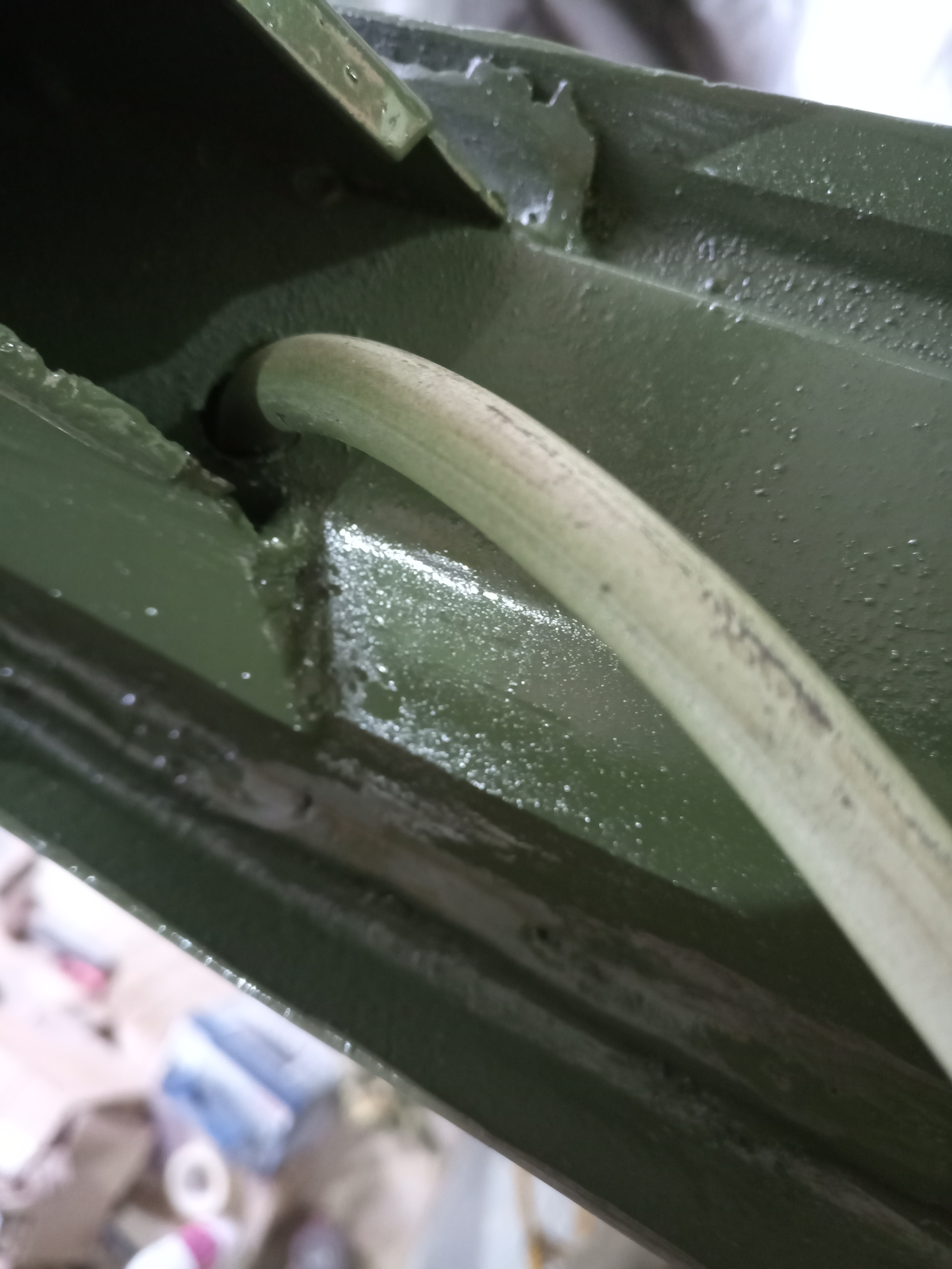

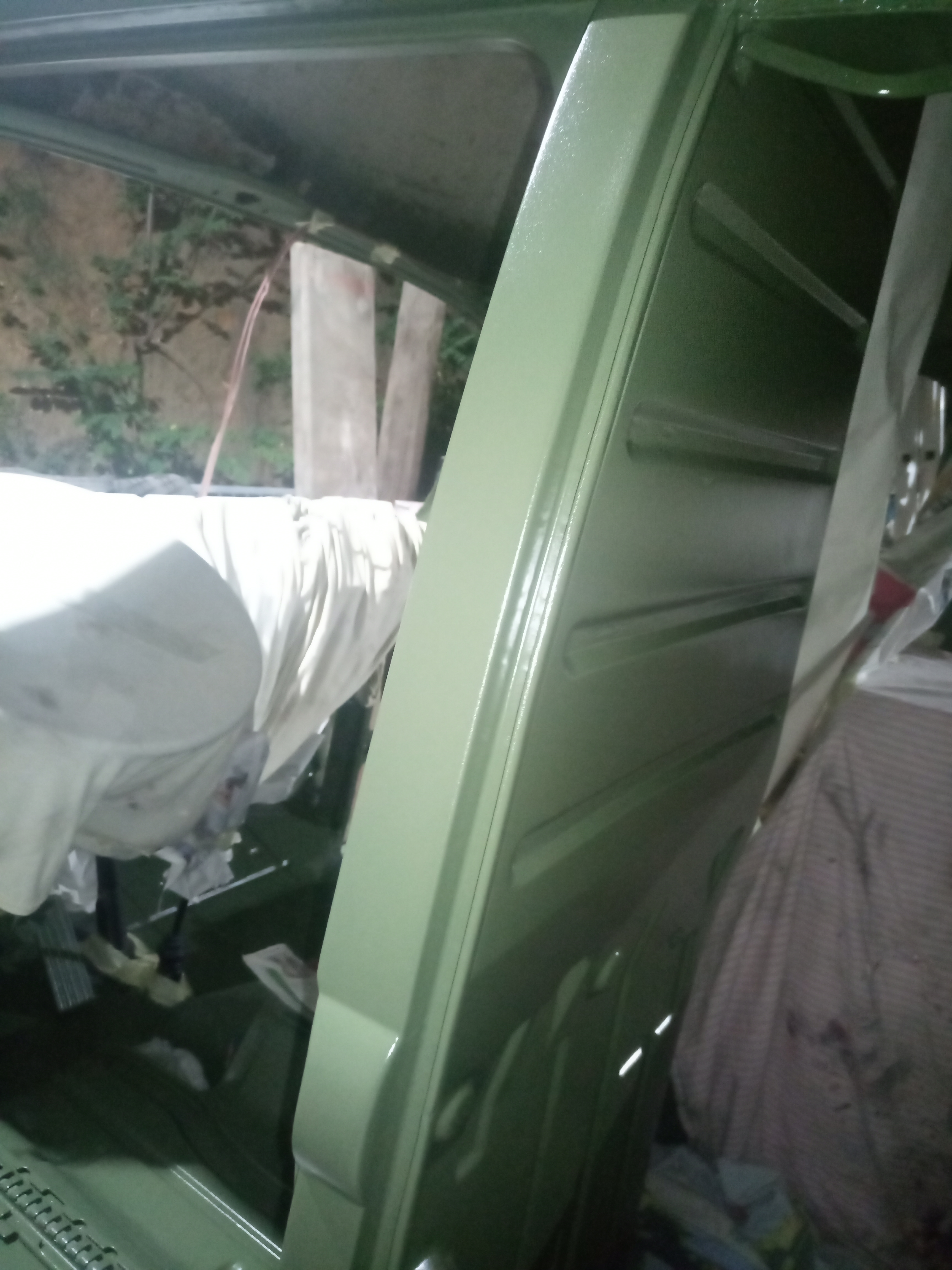

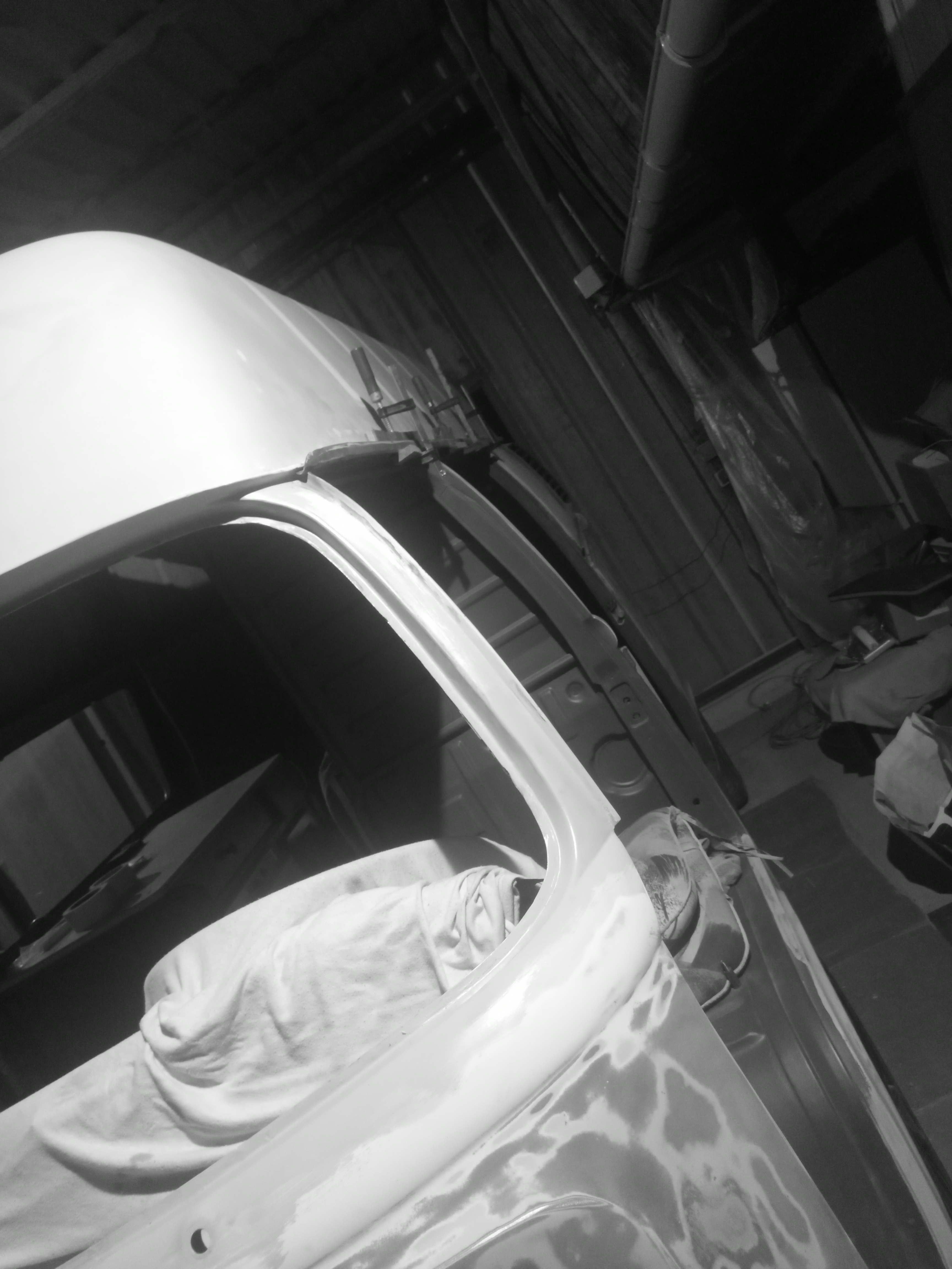

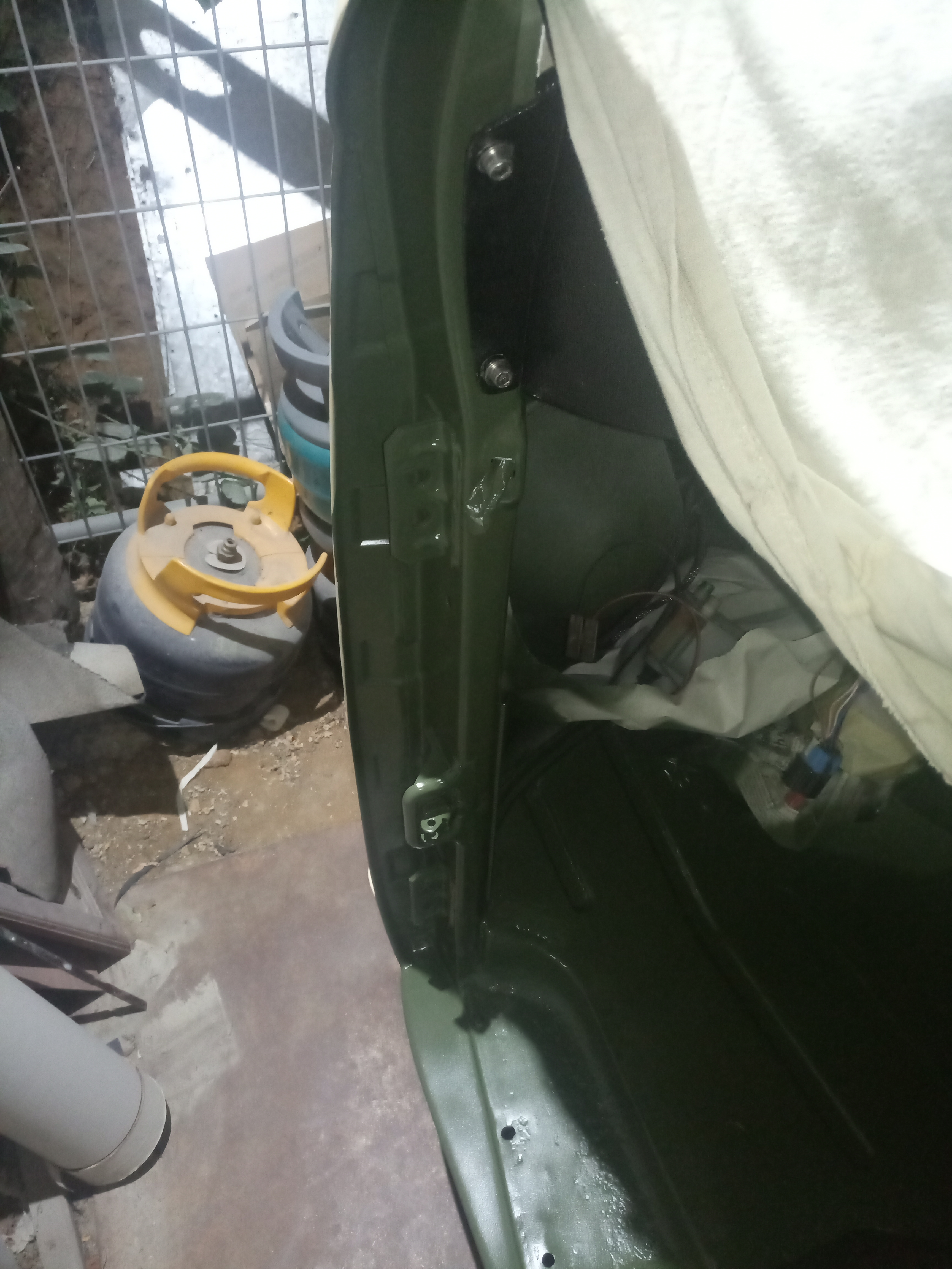

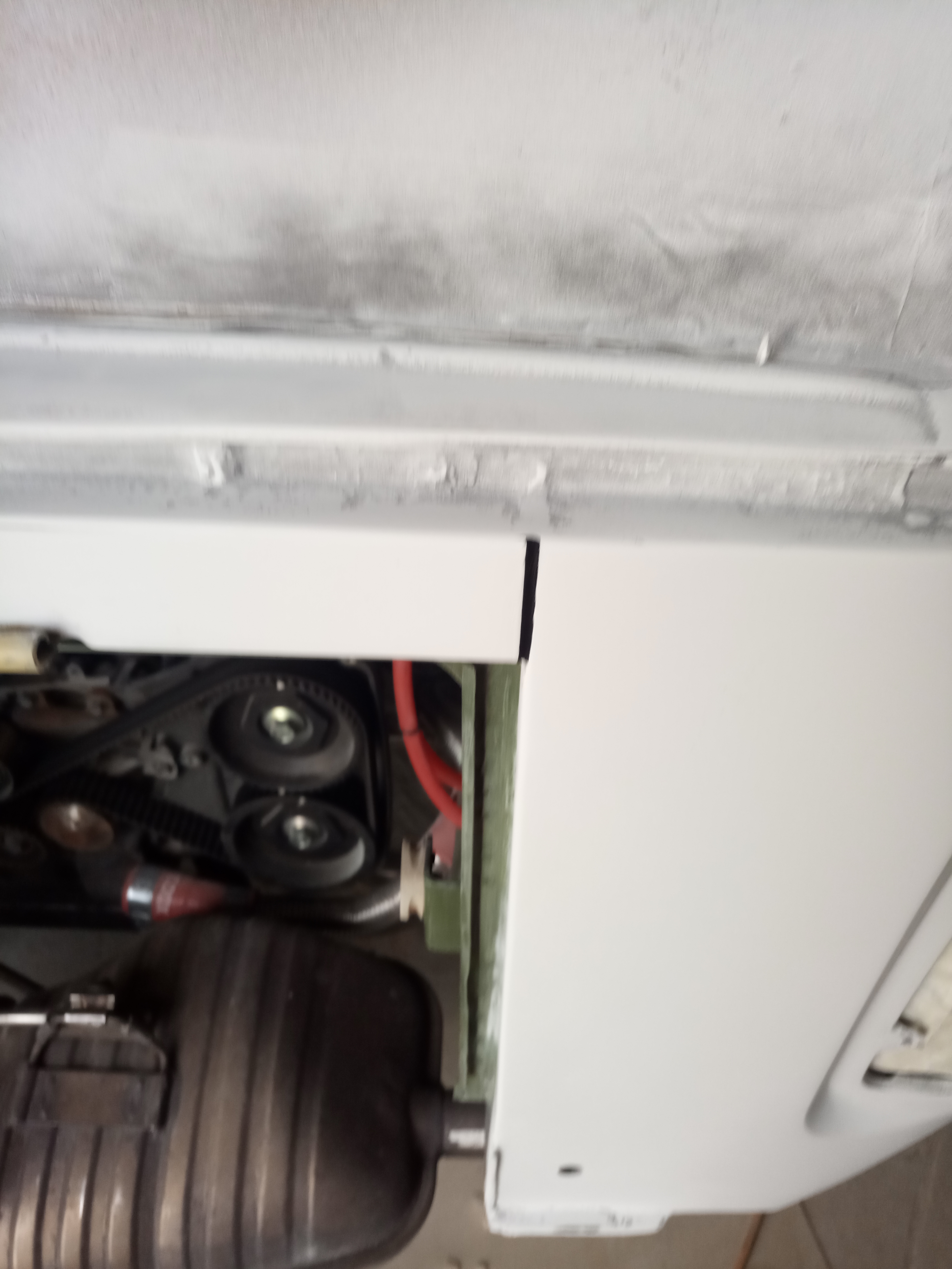

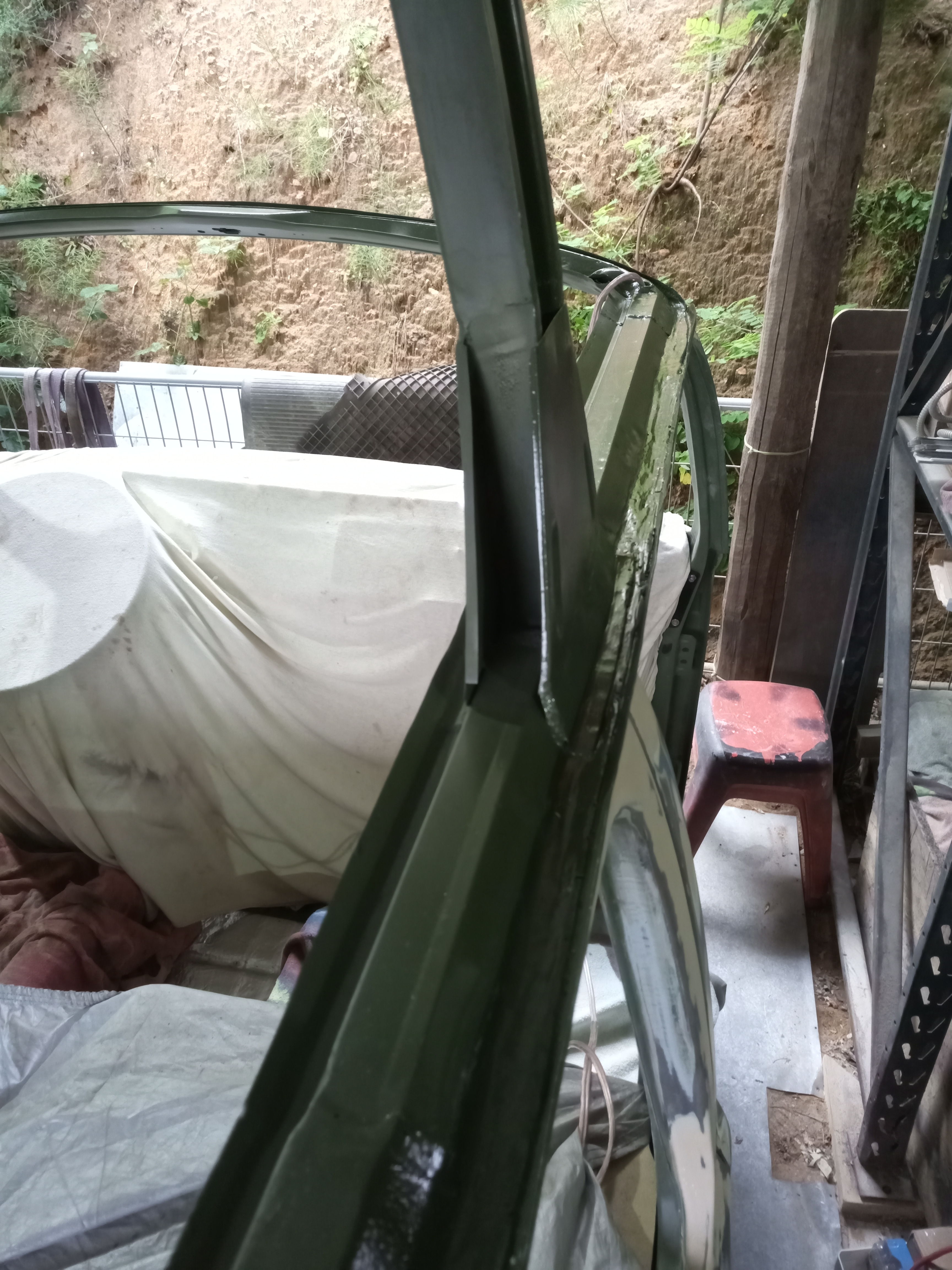

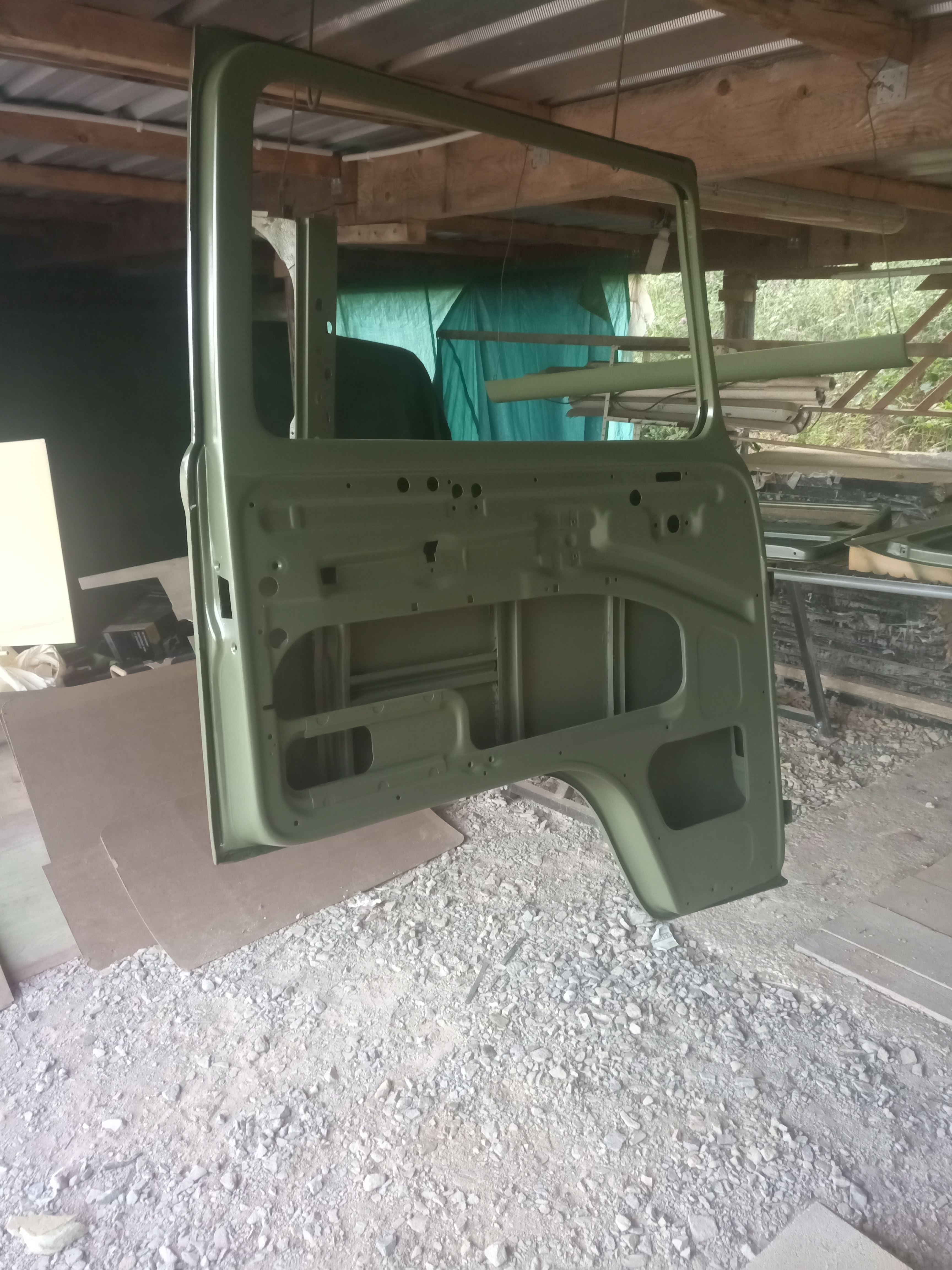

Bon bah j'ai recu mes joints le verdict est tombé va falloir modifier cela petit recap de ou sa merde pour que vous comprenez
donc va falloir combler le léger jour sinon sa va siffler et c'est un bruit très chiant donc a voir ce que je fais sa me souci un peu de recouper pour ressouder maintenant vu le stade de la préparation donc je pense il y aura un mastic alu a cet endroit a réfléchir ... Puis maintenant que je l'ai vu je ne vois plus que sa

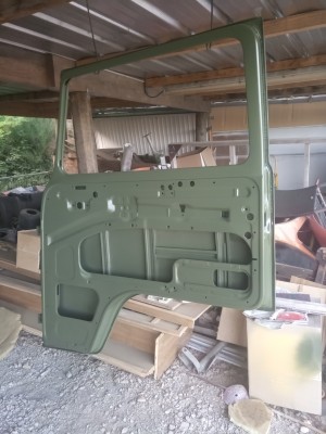

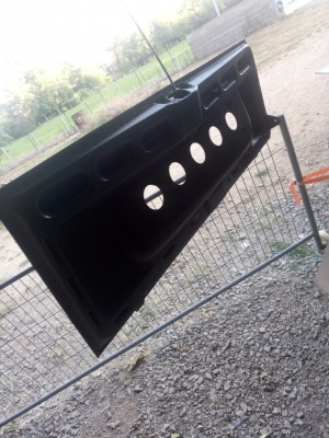

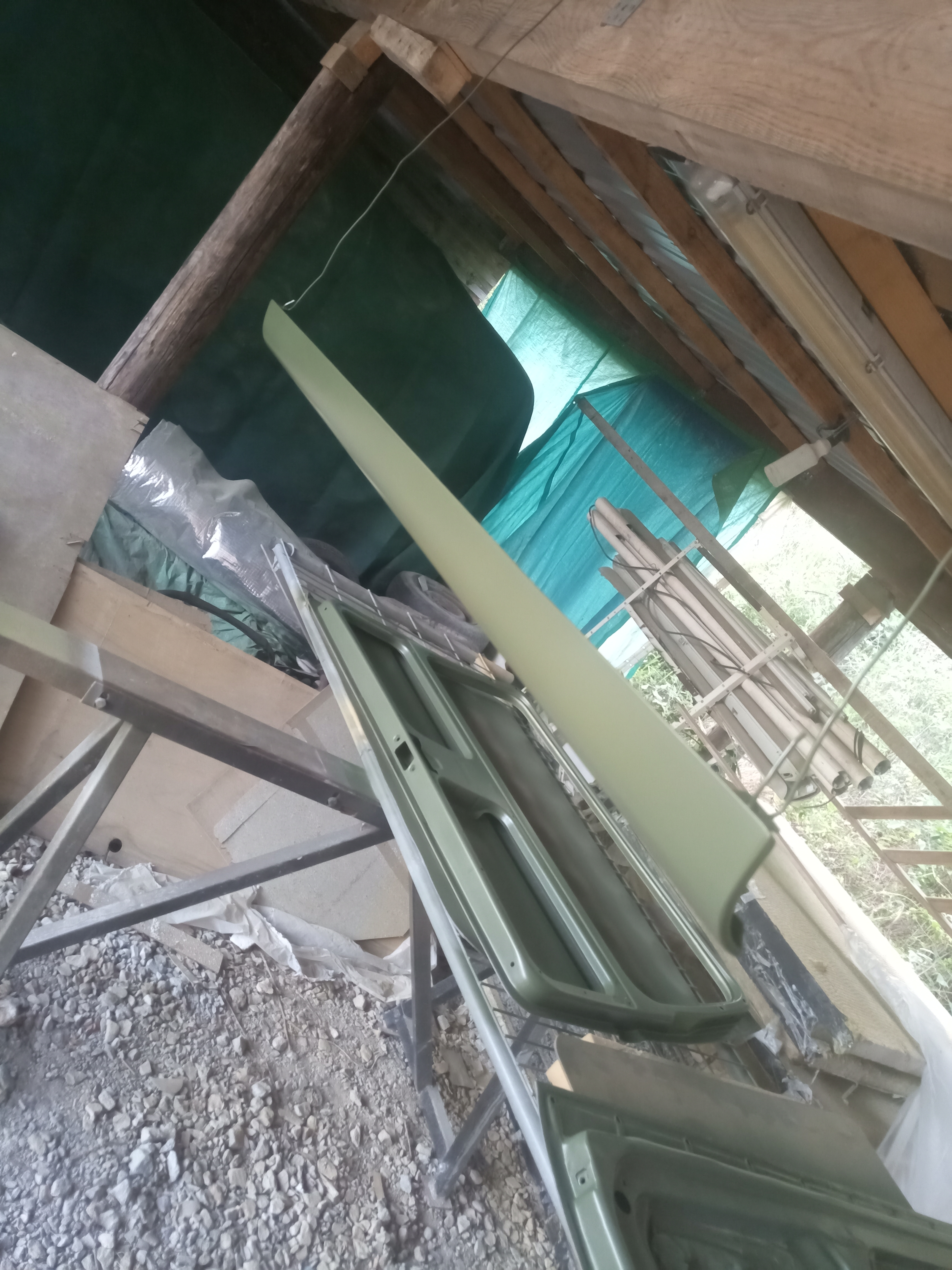

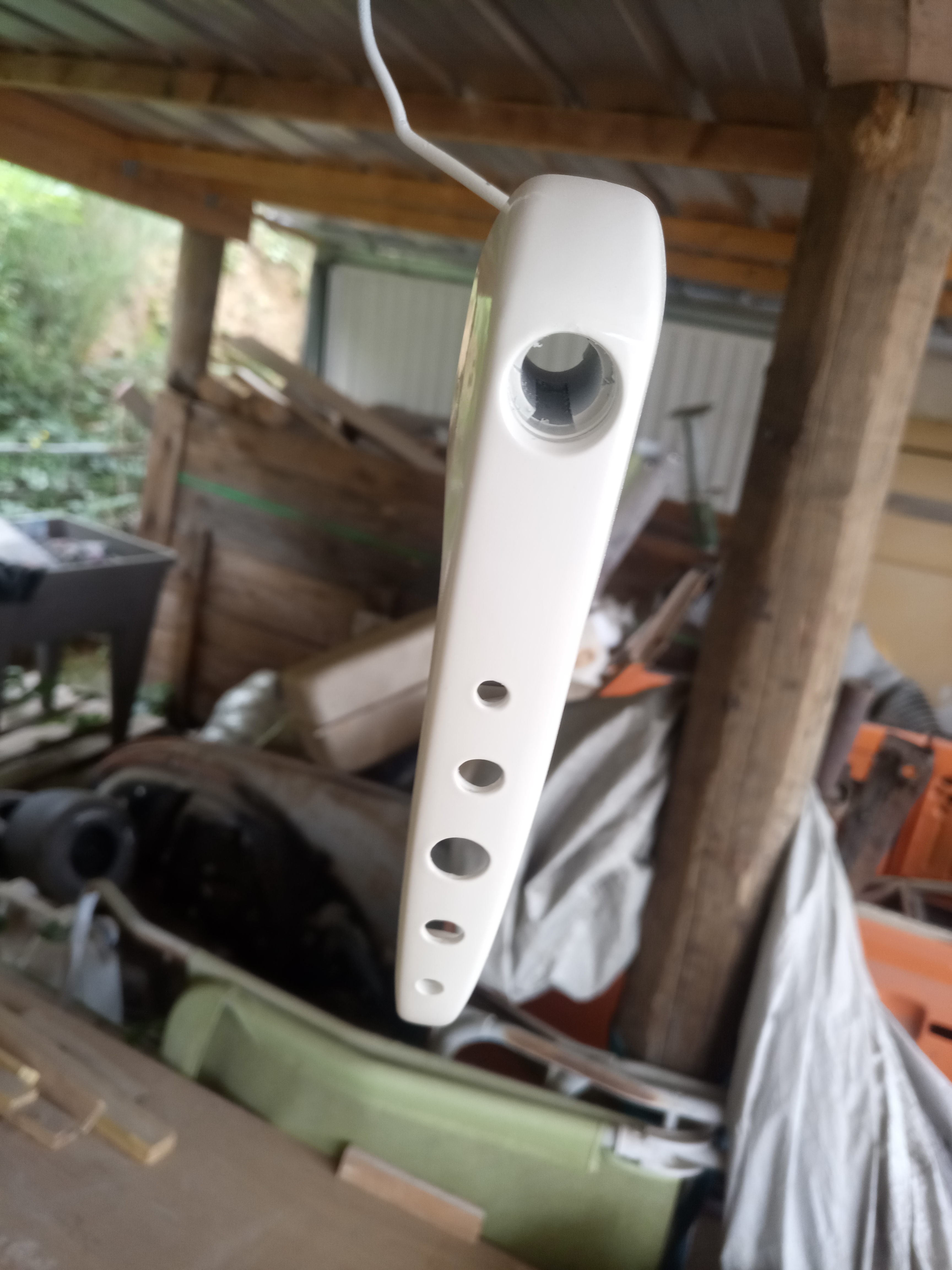

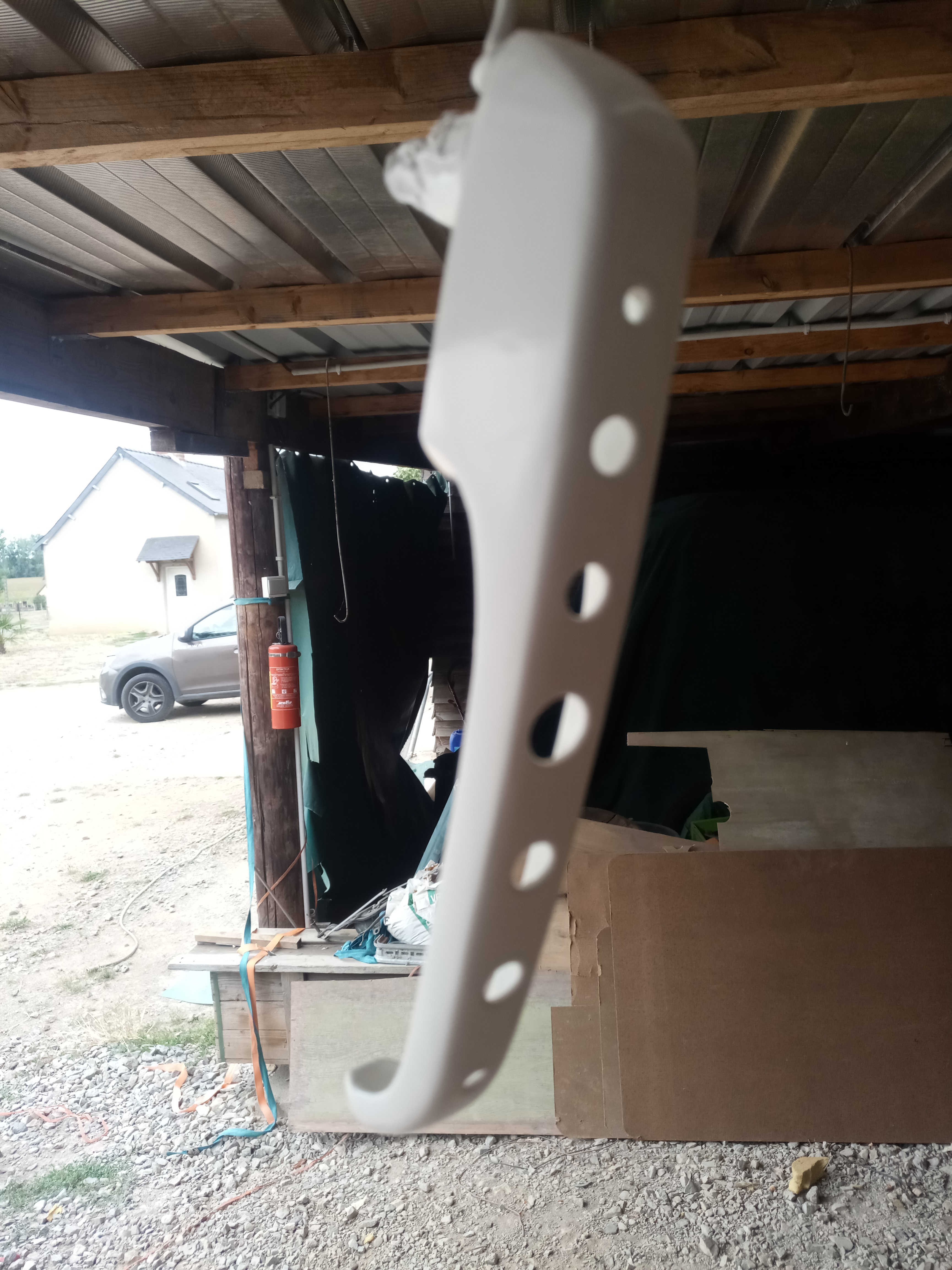

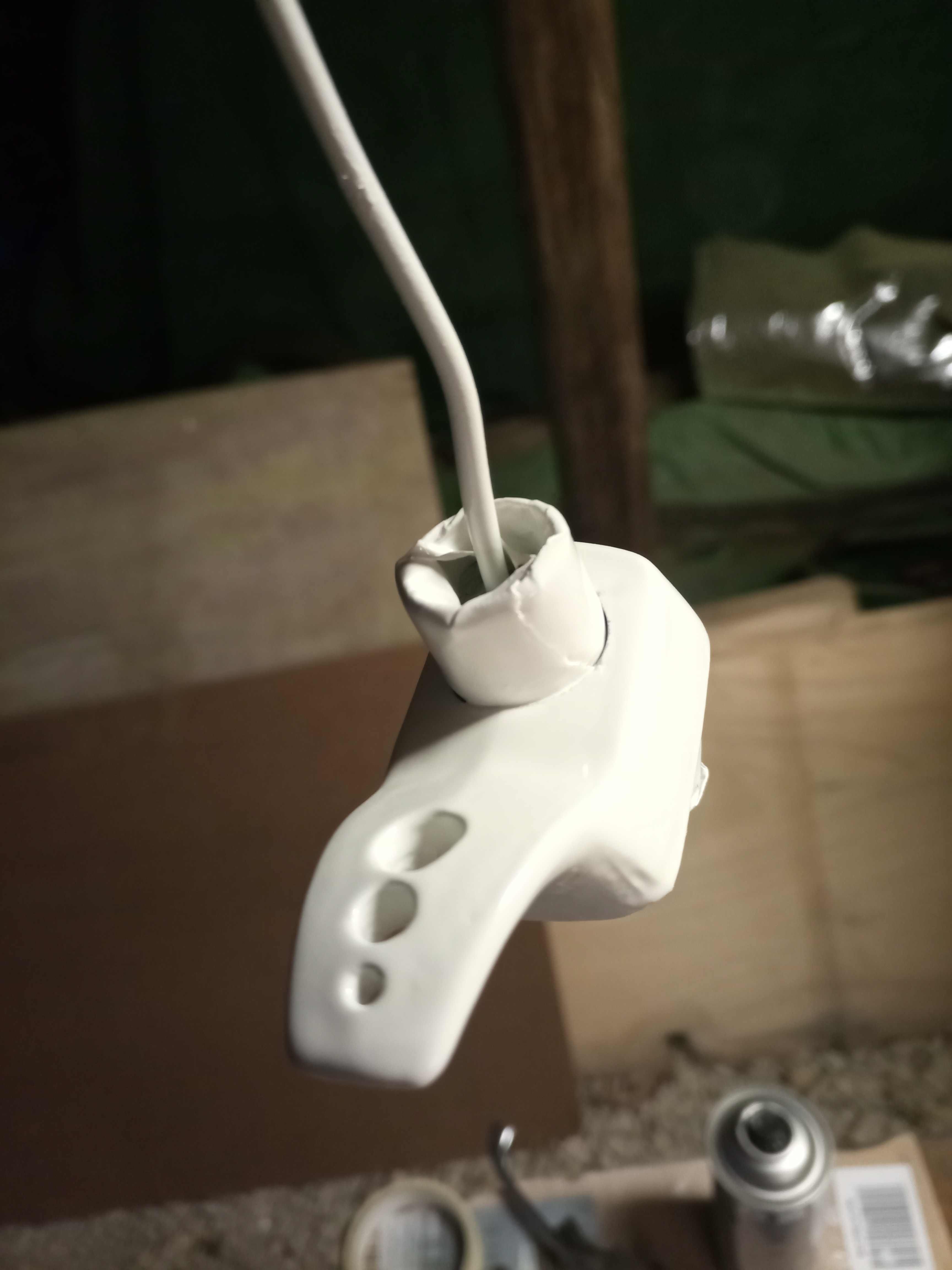

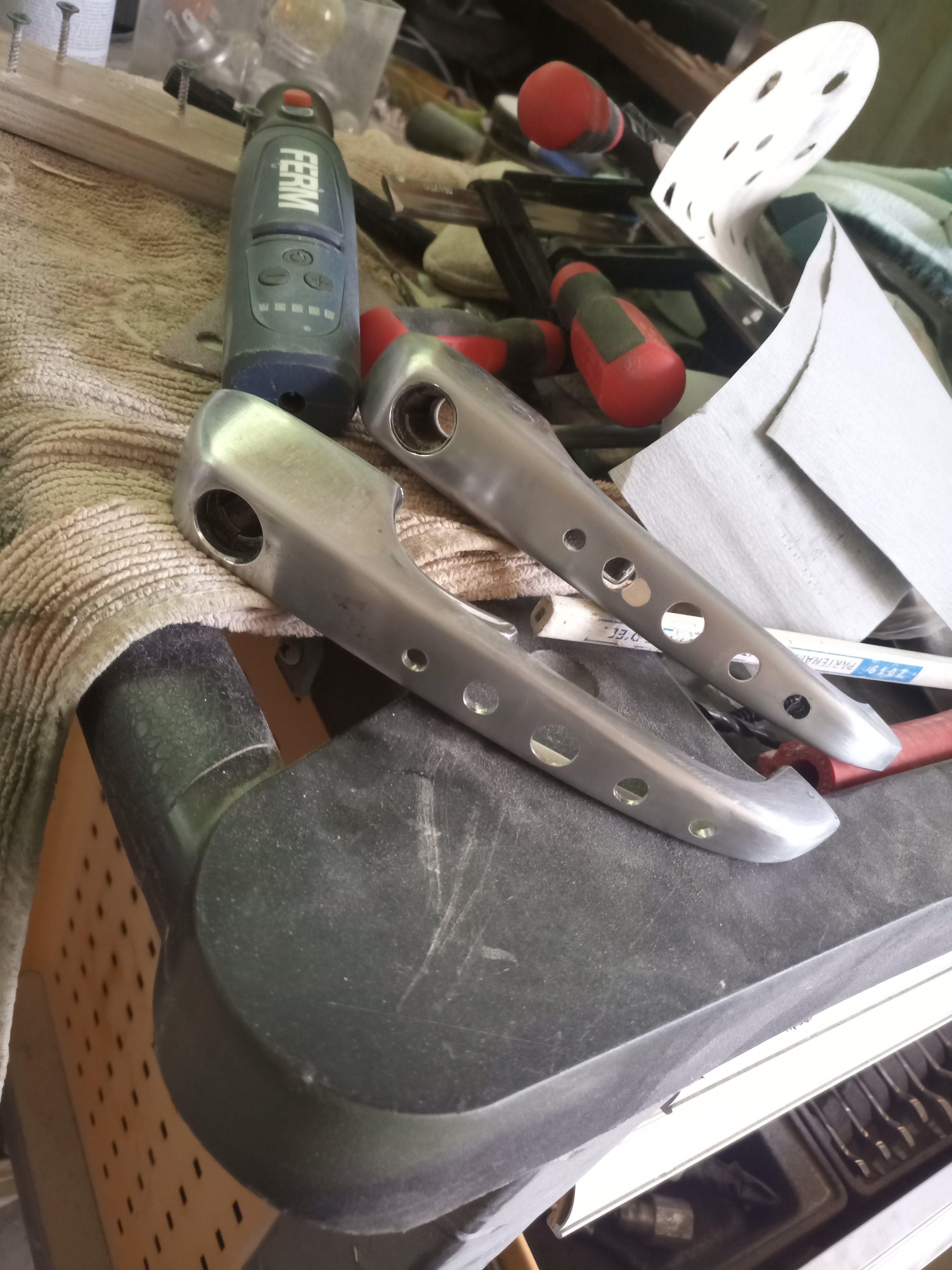

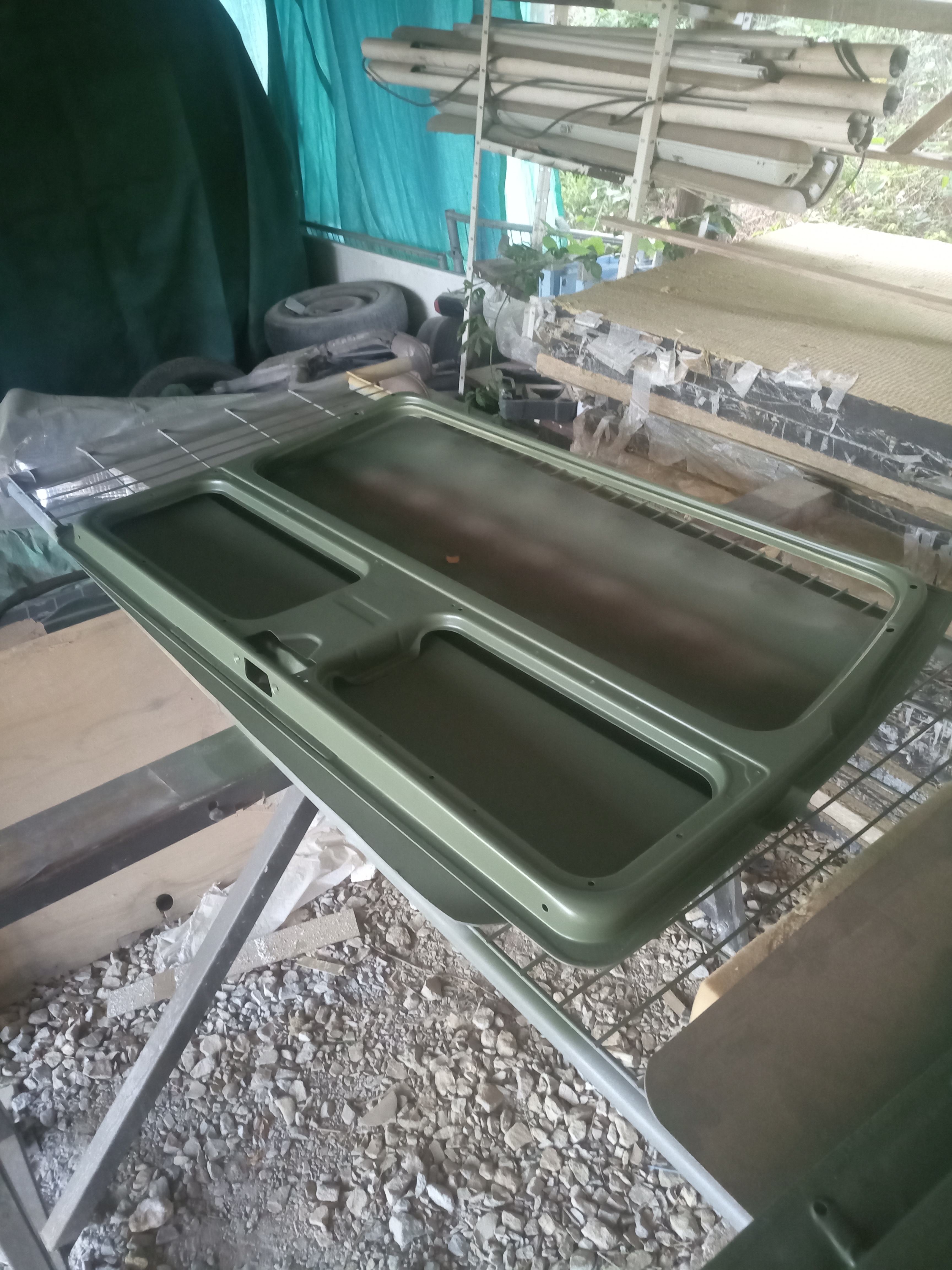

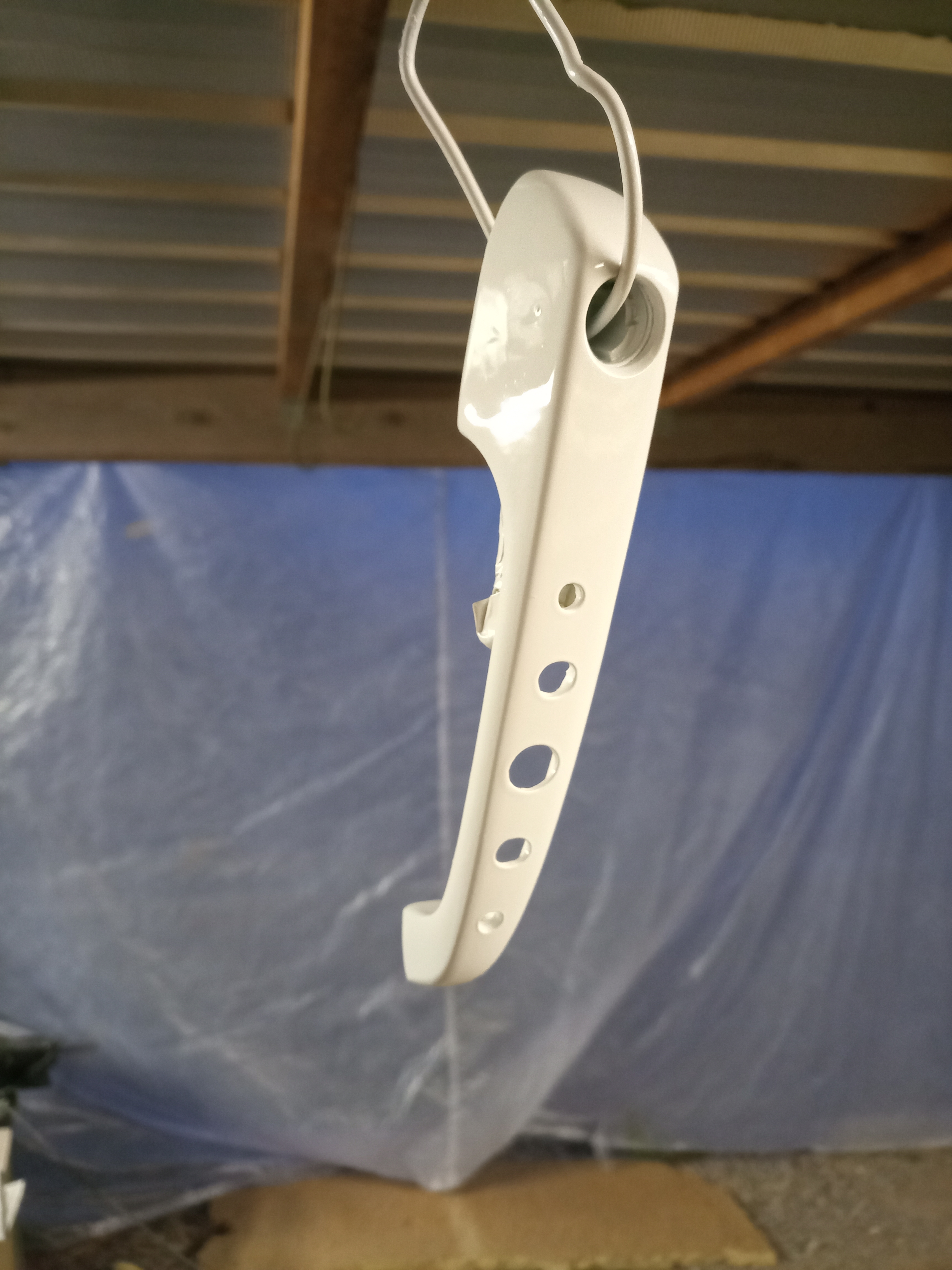

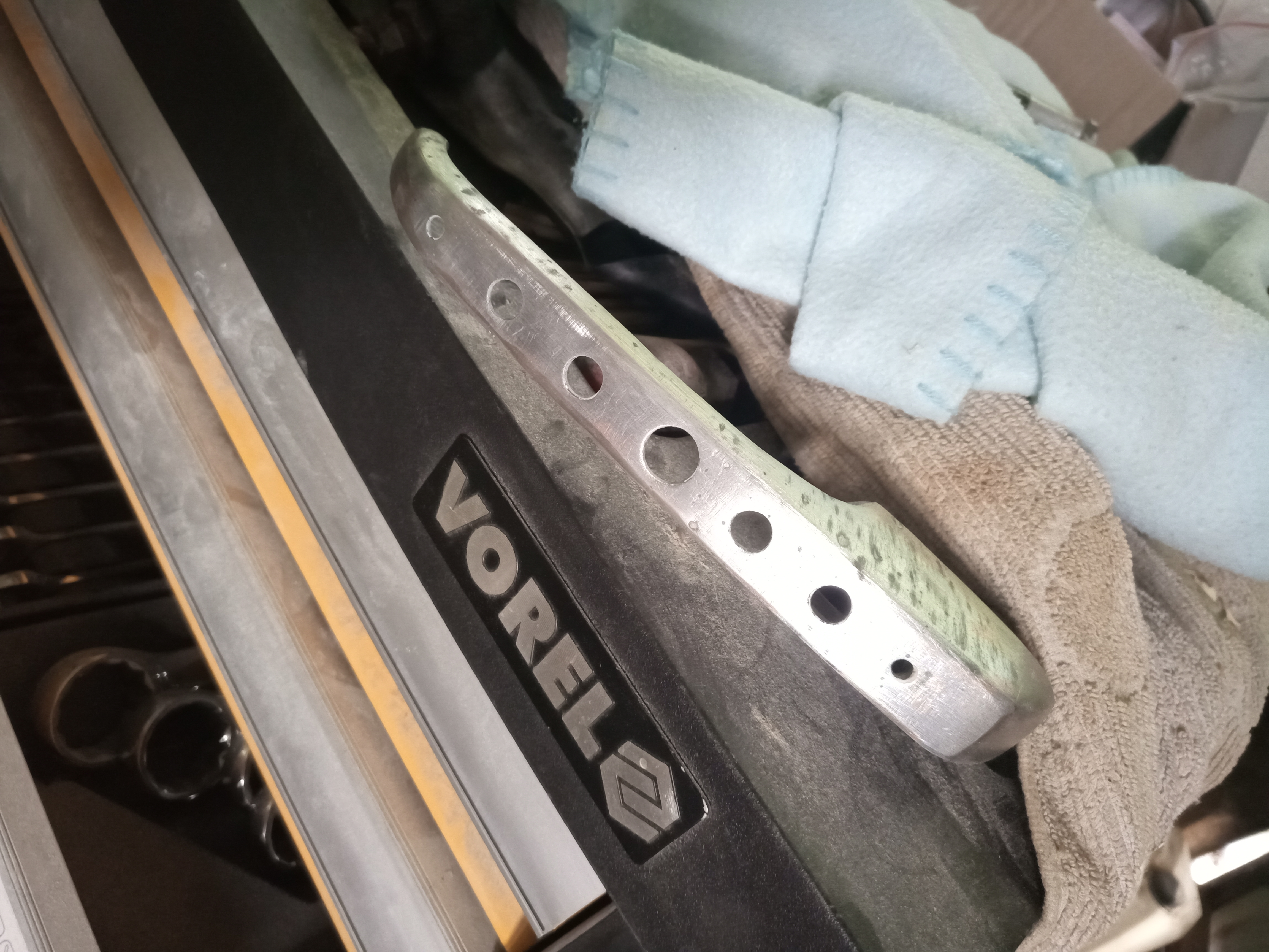

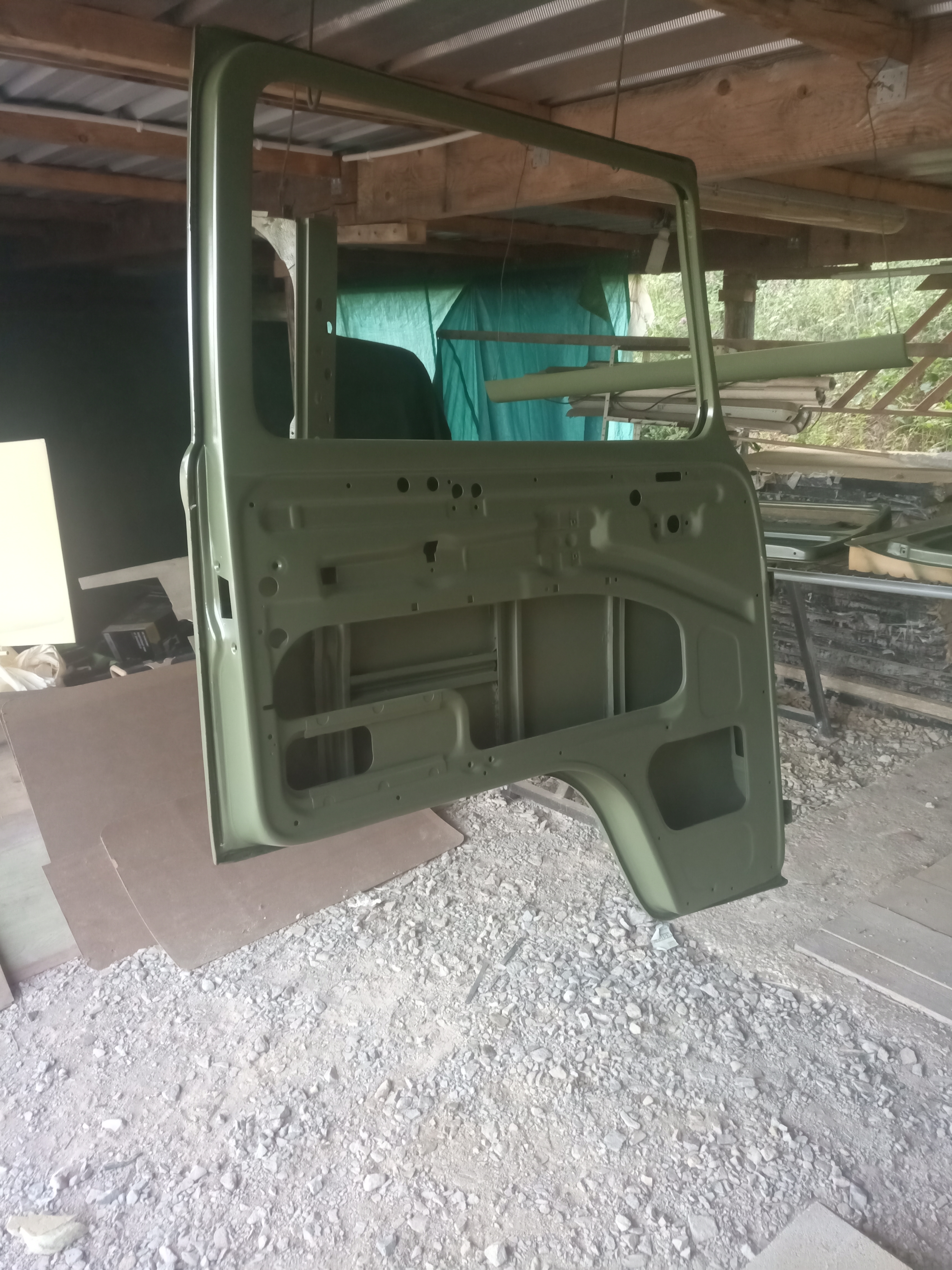

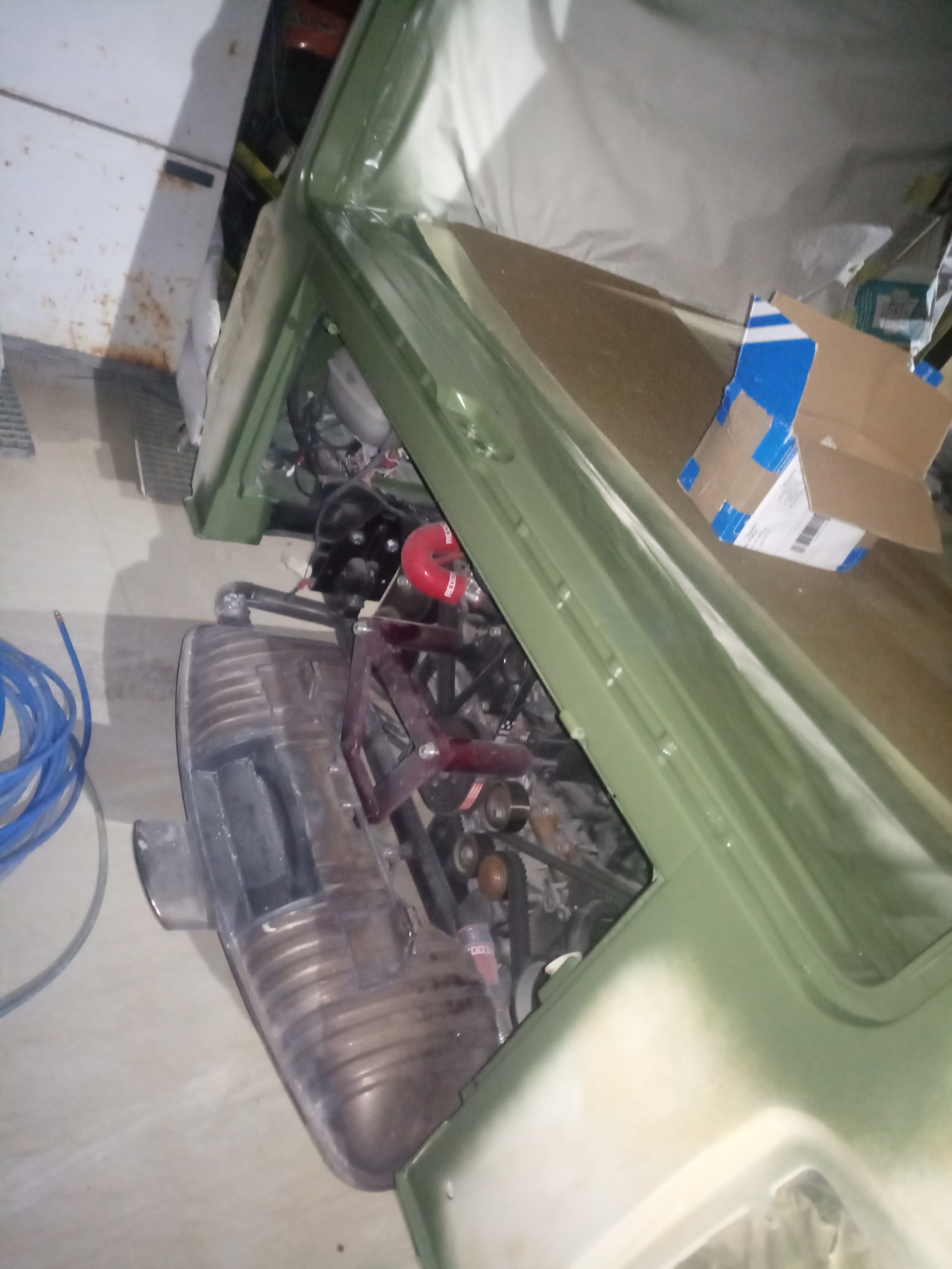

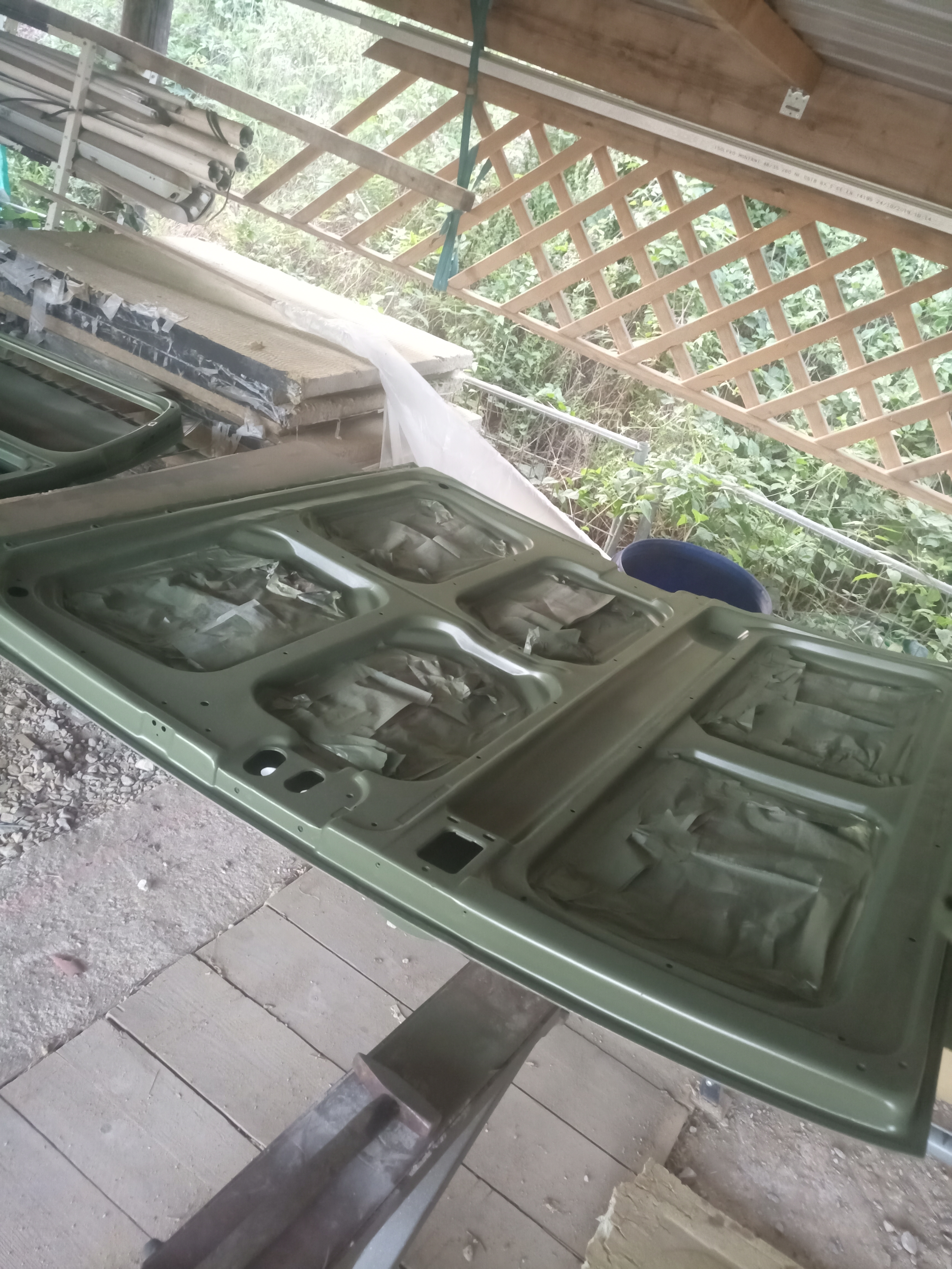

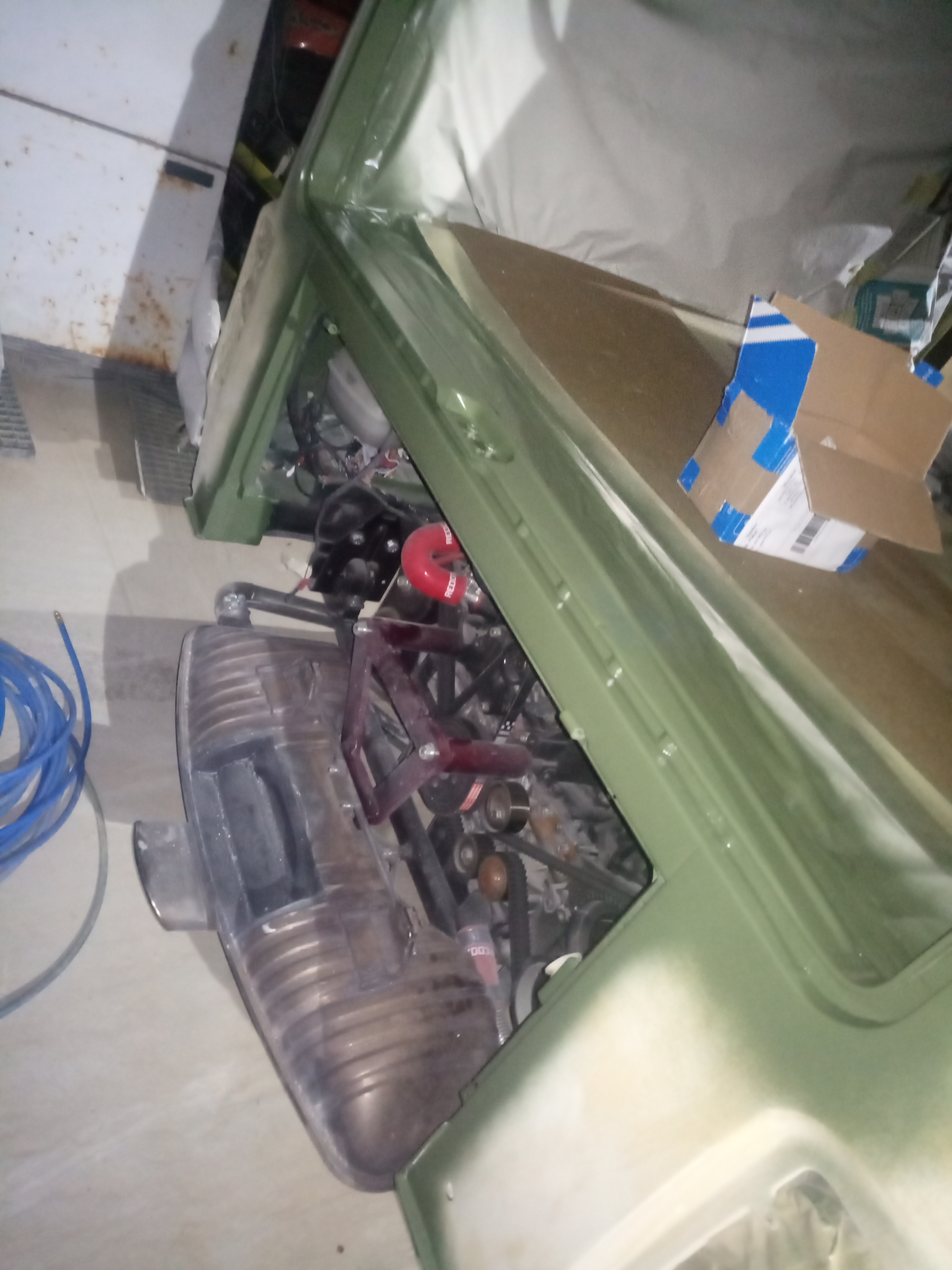

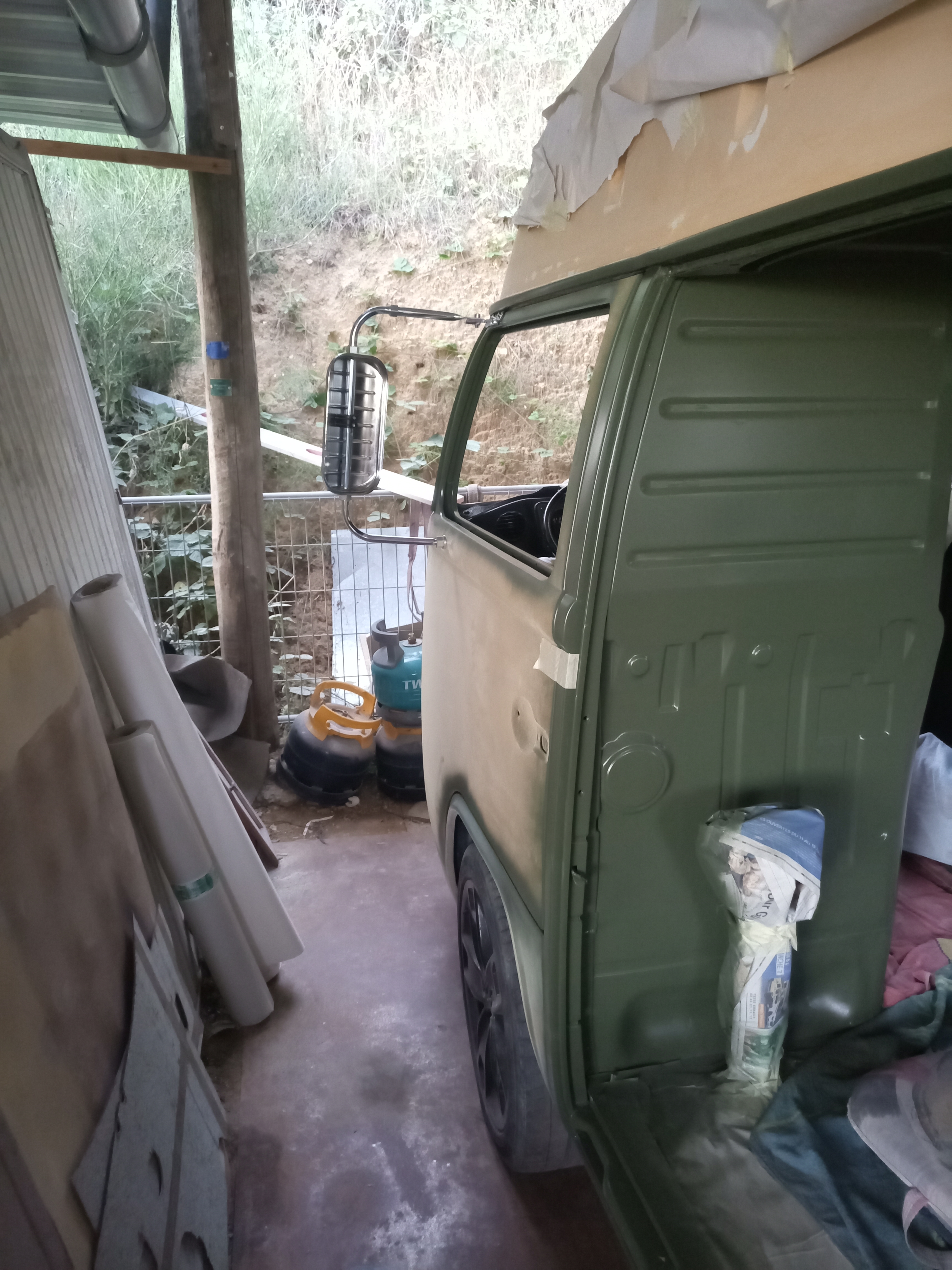

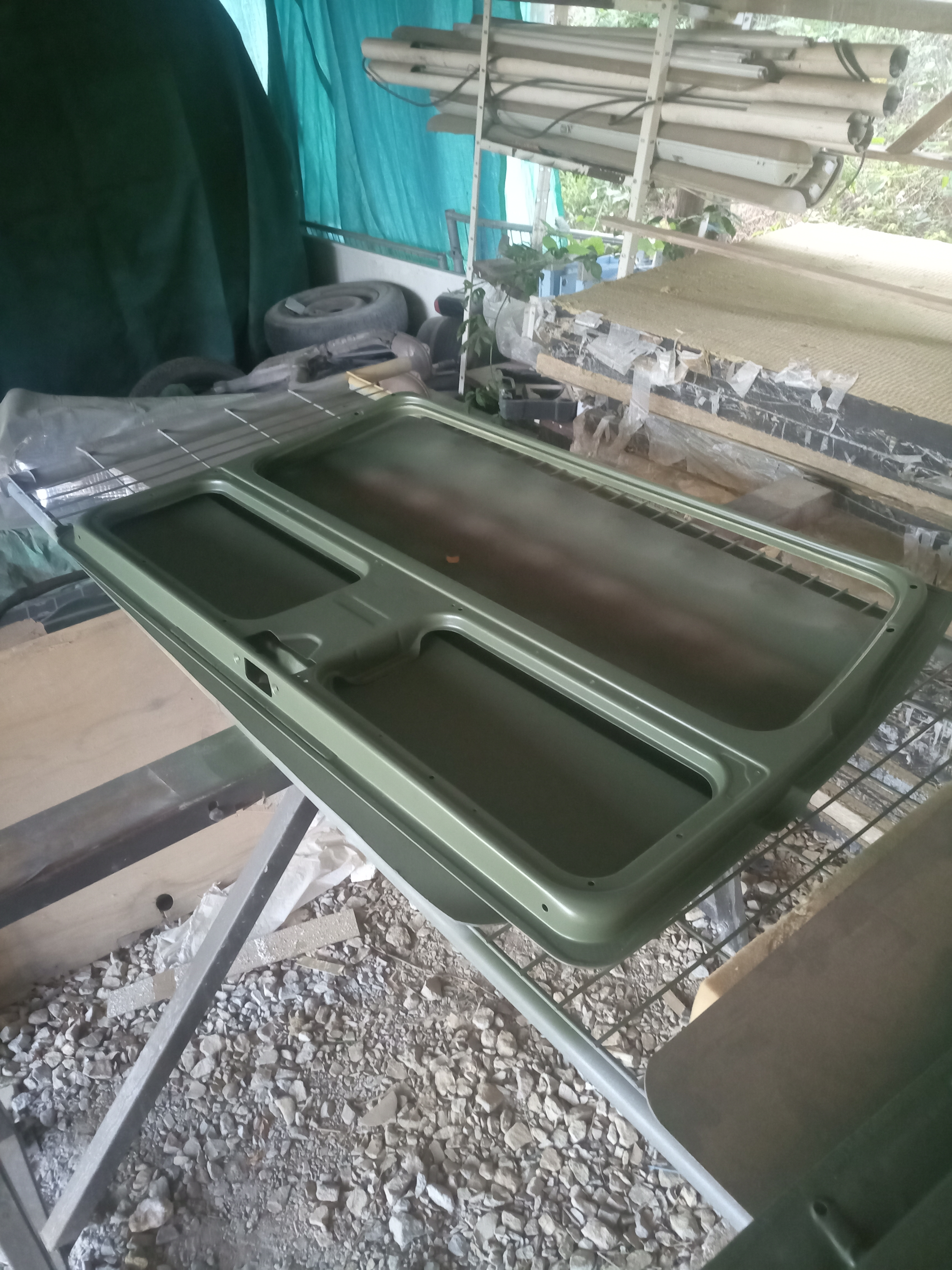

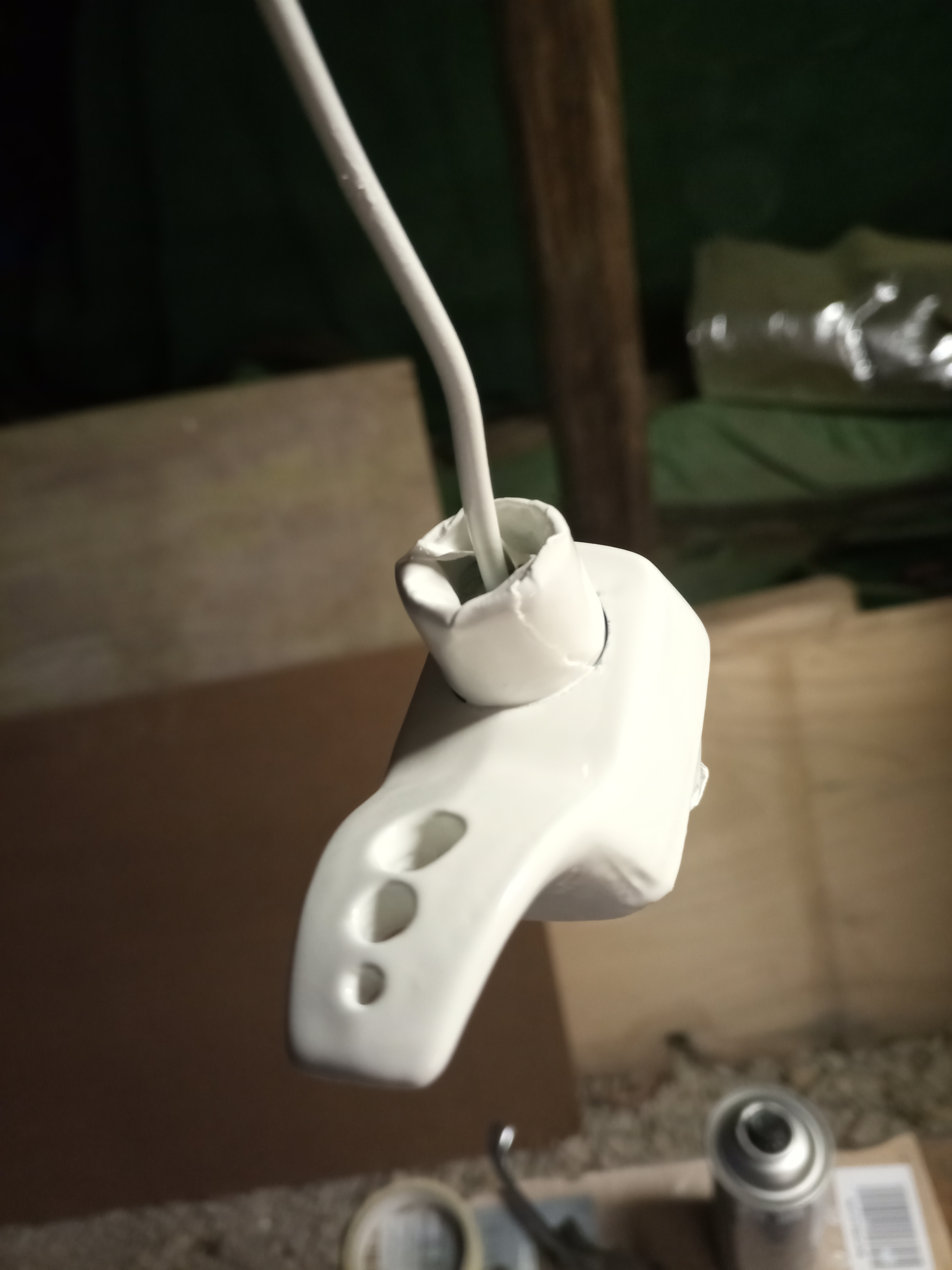

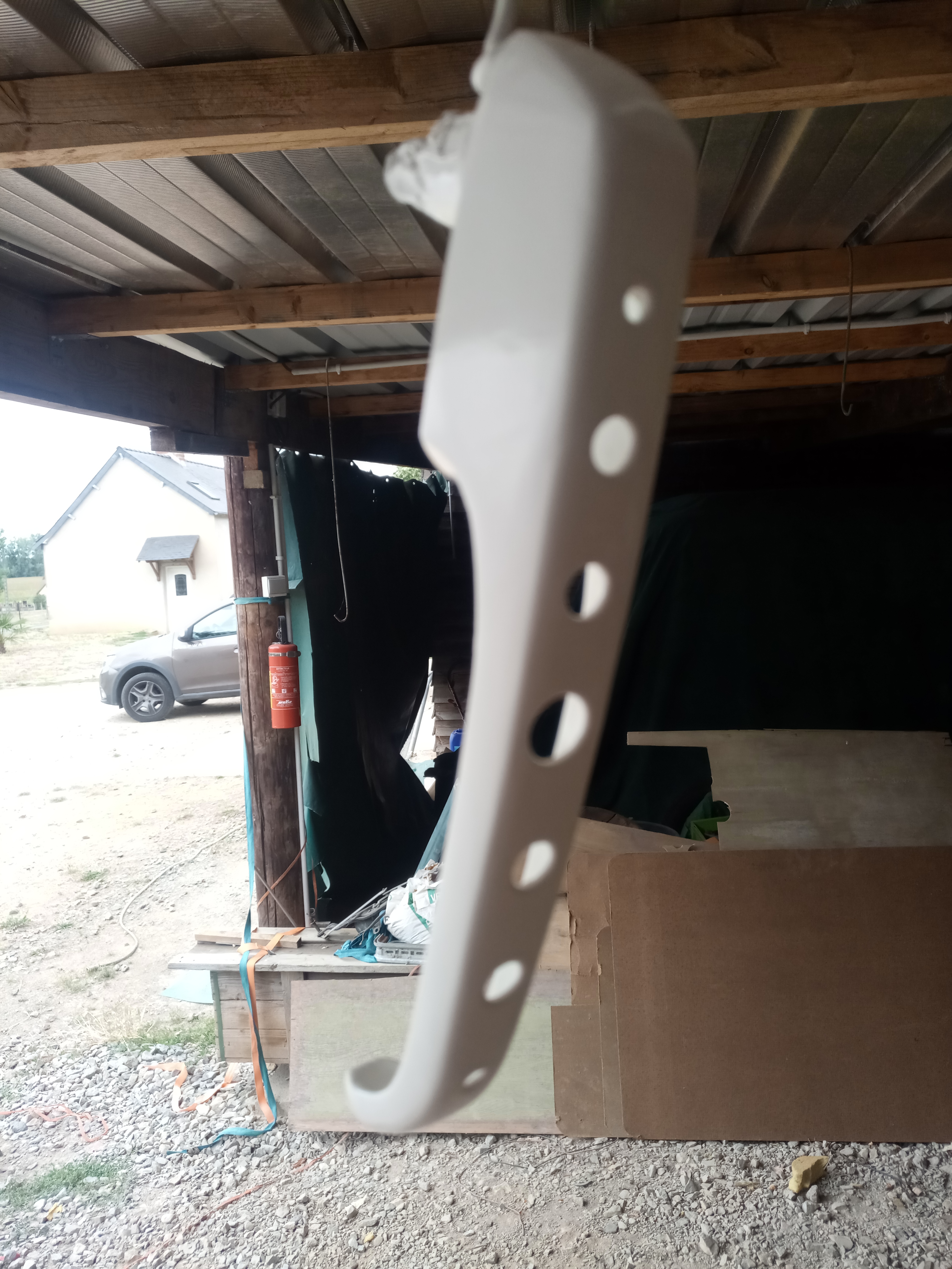

et voila la suite des travaux depuis les poignées on récupérer leur barillet mais bon a vérifier avec des clefs de copain car meuler un peu les lamelles alors je veux vérifier qu'une autre clef n'ouvre pas mes portes sinon je rachèterais des poignées hs pour les barillets me reste celle du capot moteur a faire qui vient d'arriver

Oh c'est comme sa faut mieux le voir maintenant que quand cela est peint sa va se refaire de toute façon yen aura quelques uns des défaut mais bon j'essaye de faire du mieux que je peux je l'ai vu donc va faire le nécessaire pour ce soit le mieu possible
