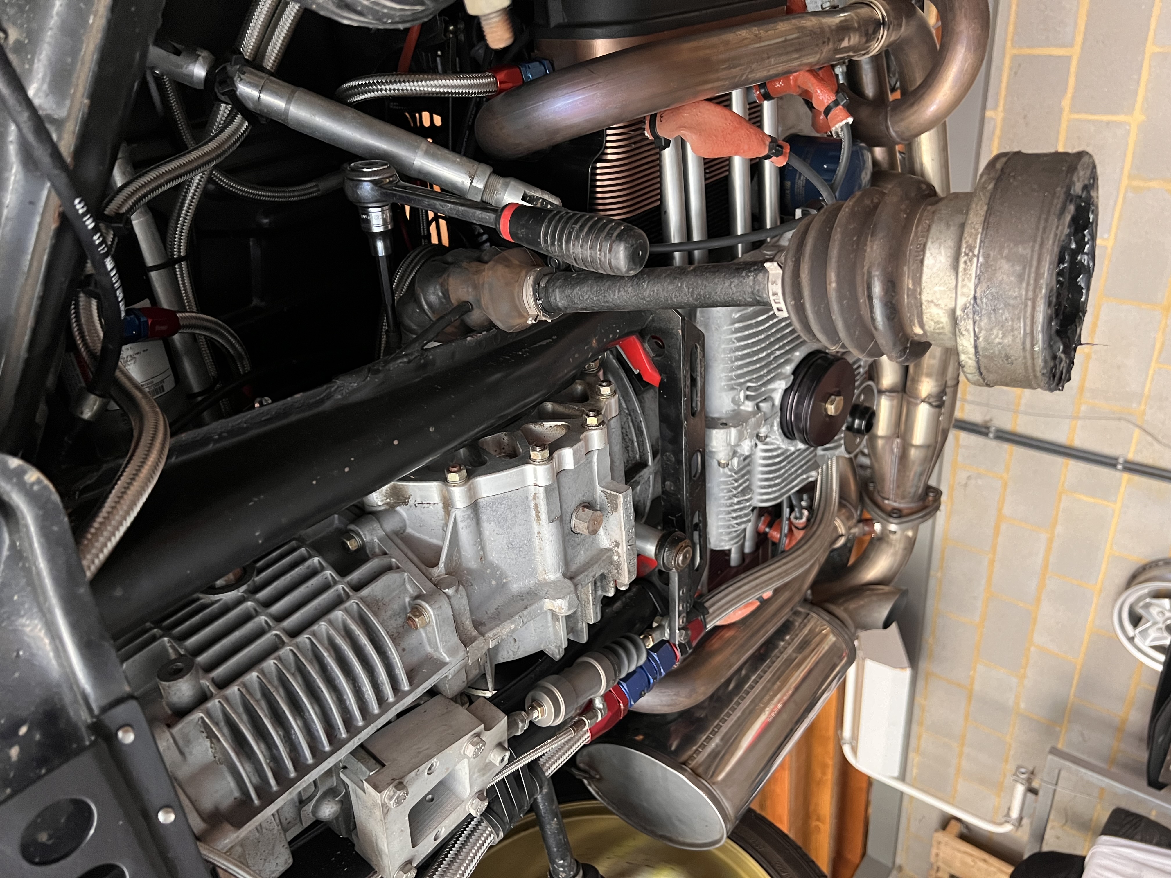

En« mode test » du Scud 3L et je vous passe mini 3 saisons de 12 episodes 😆!
Hier soir, il allait, bien meme, tres bien meme, malge le n rodage (enfin… vous savez …)
La noix a explosé sur la roue délestée, c est bon signe l autobloc marche 😆! Noix repro, qualite repro, donc qualite de merde.
Je vire ces merdes, je modifie les arbres des cardans pour des noix turbo et je monte des noix turbo d epoque Porsche. Vu les conditions de roulage lors de la casse, je pense etre aussi un peu court sur le cardans, du coup j ai acheté ûn bon gros saucisson 🤣

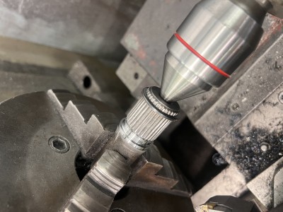

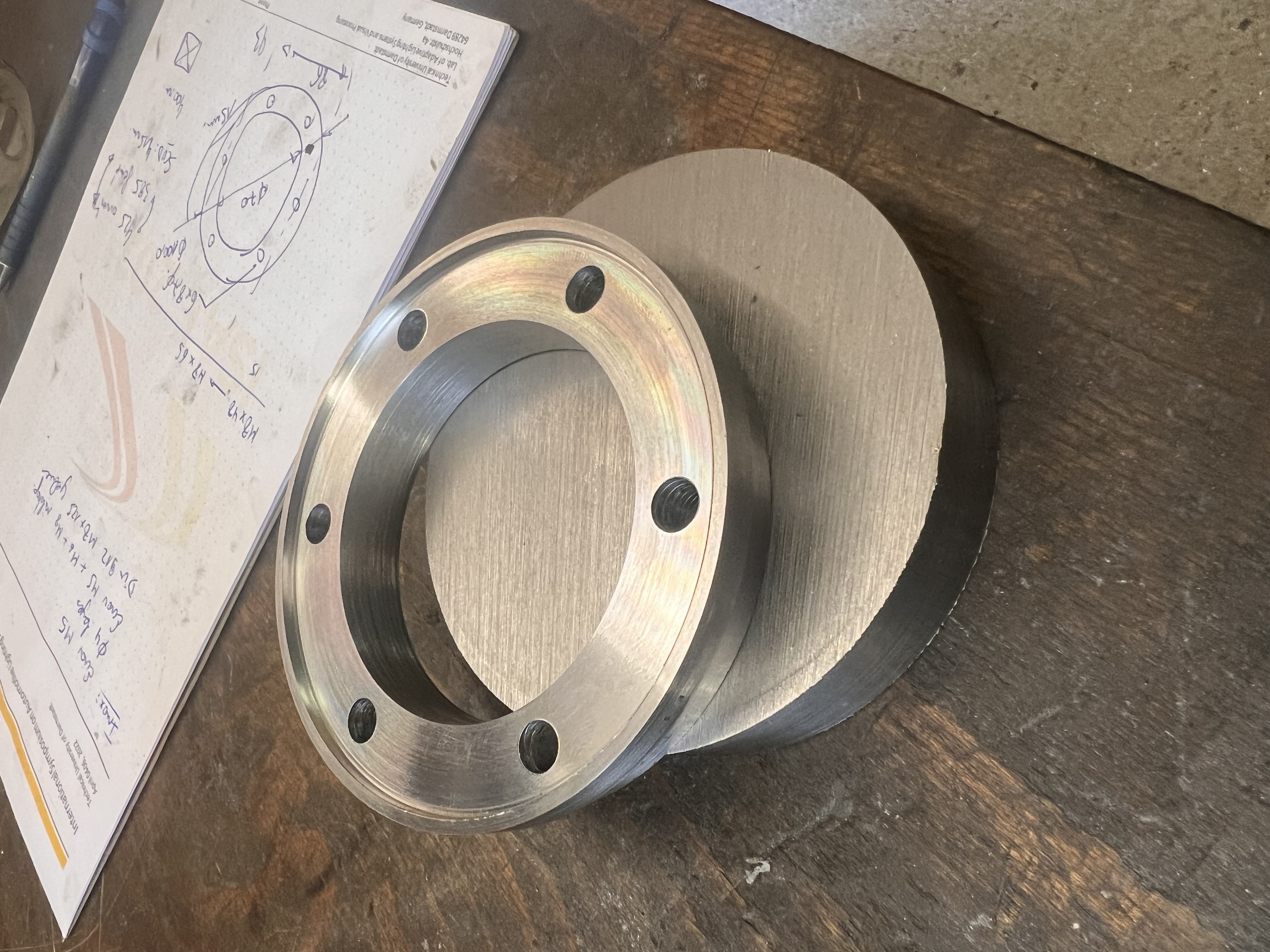

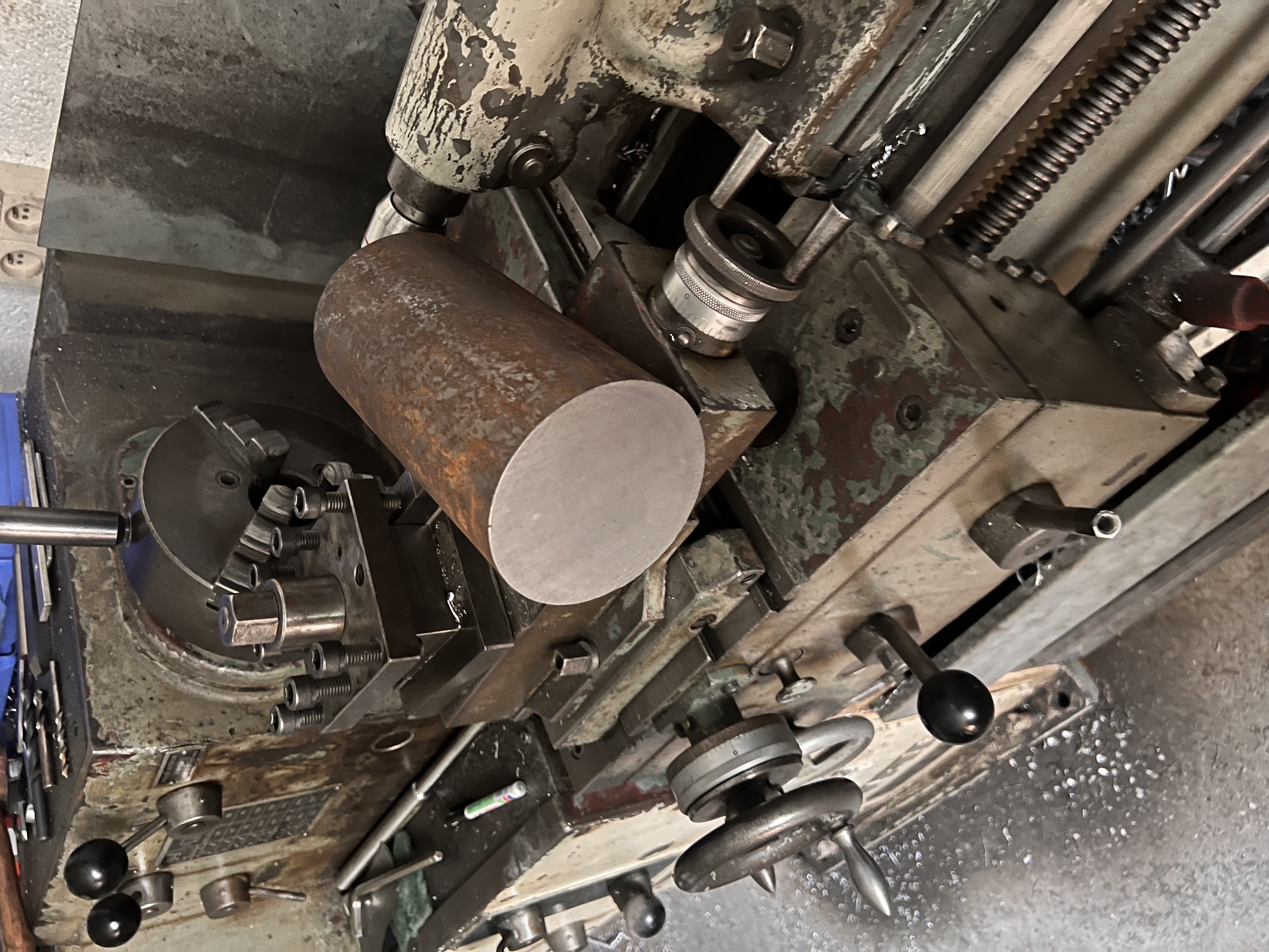

La modif du cardant cox pour recevoir les noix 944 turbo, et je fabrique une entretoise en acier costaud, usinée avec precision sans quoi les vis M8 qui se retrouver allongée de 15mm par rapport a l origine plient 🤓
