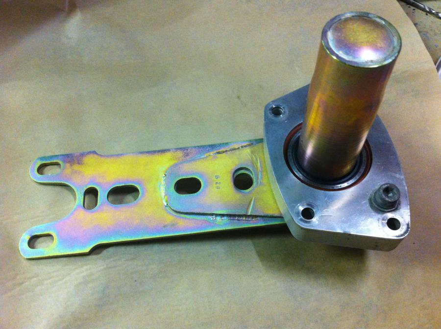

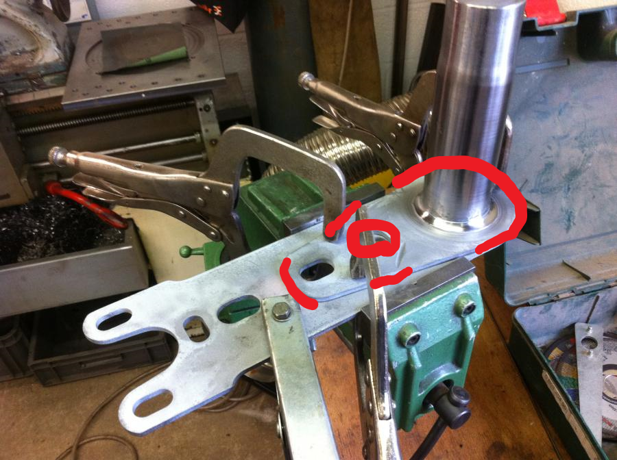

Soude bien l'etremité des deux lames ensemble, coté tube.
Et pour l'ex vis de carro, je soude egalement sur toute la periferie du grand trou.
Re: White lady
j'ai pas de tof mais ds le trou de l'autre coté
