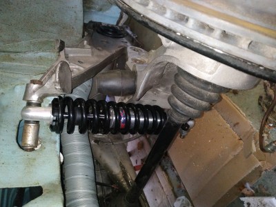

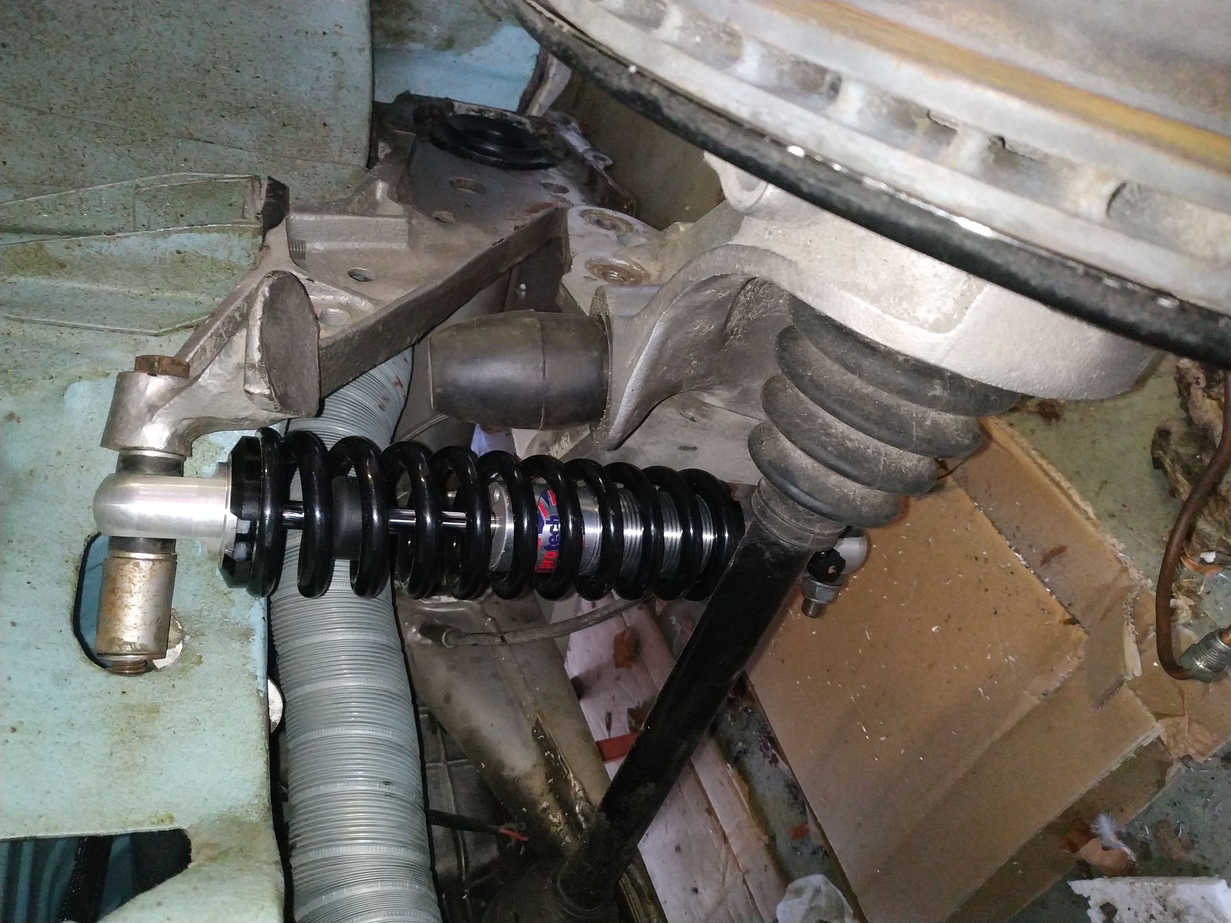

Reçu hier, j ai payé le prix hors taxe et je n' ai pas eu de frais de douane. C est de la belles pièces. Montage peut être ce weekend.

vwcab1302german a écrit : 04 avr. 2021, 00:12 Tu as prix quel modèle et quel tarage ?
Les mêmes que Benoît, séries 400 ressort en 9" de long et 375 lbs

Tu as pris ceux avec une ou deux molettes de réglage ?
Re: White lady
ElPax a écrit : 05 avr. 2021, 10:05 :thumb:
Bien joué
Une seule, après échanges avec protech, deux molettes c est vraiment pour les voiture typé circuit ou rallye.
Une molette permet 13 réglage. J ai fait un essai avec le ressort démonté et ça marche bien.
