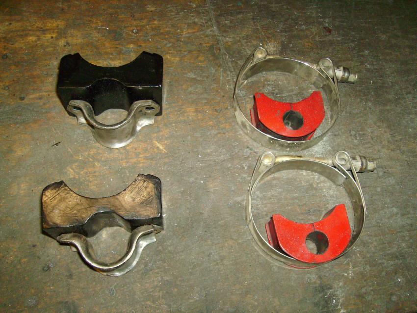

Suite des modifs prévues:
J'ai fait de nouvelles fixations de barre stabilisatrice en découpant des morceaux d'un chassis de 1302 car d'origine la barre avant fait 19mm de diamètre et c'est exactement ce qu'il me faut pour la barre arrière, reste plus qu'à les souder sur les tubes de barres de torsion. A droite les Bugpack, à gauche les made by Superflo.

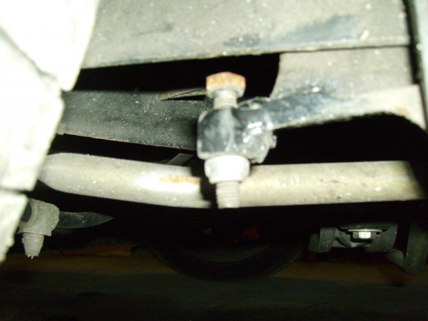

J'ai aussi résolu la butée basse de suspension arrière, au début j'avais pensé mettre des sangles mais finalement un bout de carré d'acier tarauder et souder au chassis avec une vis en 10.9 pour que la lame se pose dessus fait trés bien l'affaire.

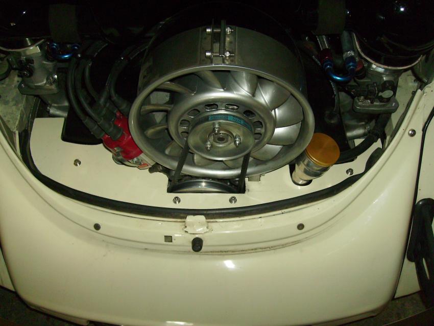

J'ai aussi enfin pris le temps de faire un tôle au dessus de l'echappement avec un couche d'isolation thermique par dessous et il y a pas de secrets c'est 15-20° de moins en température culasses.

15-20° bon alors la on pourra rester plus longtemps à 7000 en 5 alors
