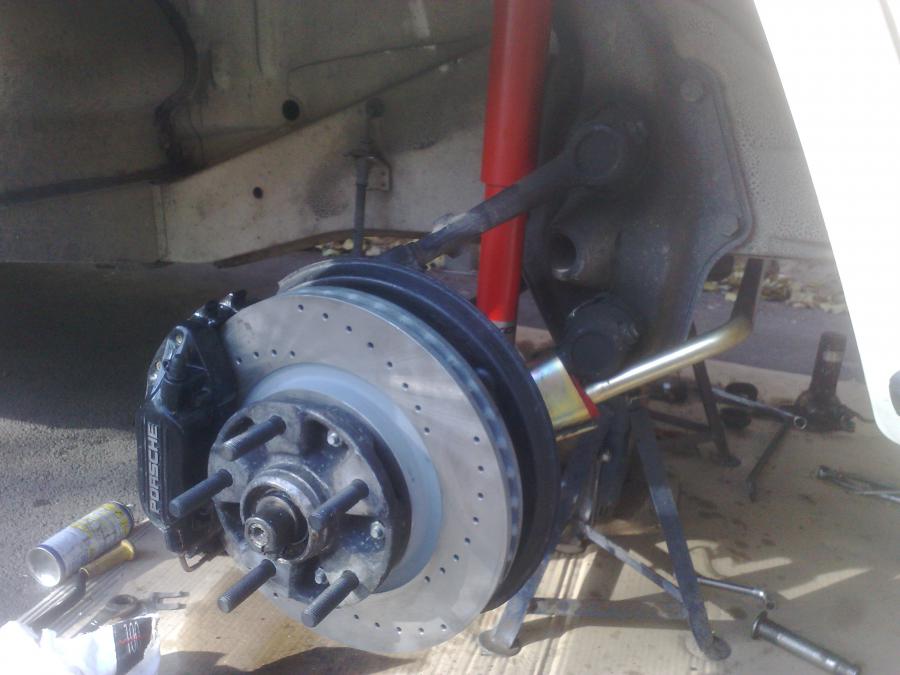

aujourd'hui 11:00 début des hostilités pour l'upgrade chassis !
1er constat , les pieces d'orgo aftermarket ne tiennent vraiment pas le choc !
Silents bloc de barre stab coupés, soufflets de rotules explosés :shock:
1 an et demi de roulage ( 40 000 bornes environ ) et tout était neuf !

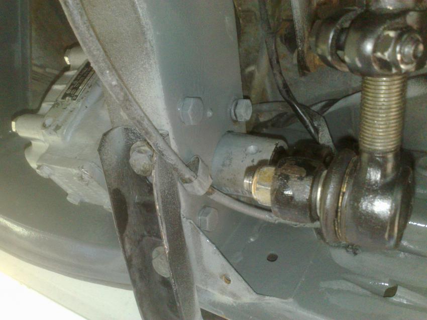

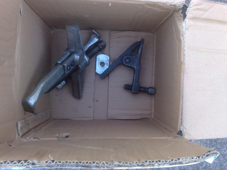

autrement je n'ai demonté que les 2 fusées et la barre stab dans l'apres midi :( c'est toujours un grand moment de bonheur la meca sur les bay ! impossible de sortir le bras de direction du boitier, demain je vais acheter un arrache des familles de la mort qui tue ! il va comprendre sa douleur.

le bras sur le boitier de direction ne sort pas, j'ai tout essayé chauffe etc... je vais trouver un bras et couper celui là....

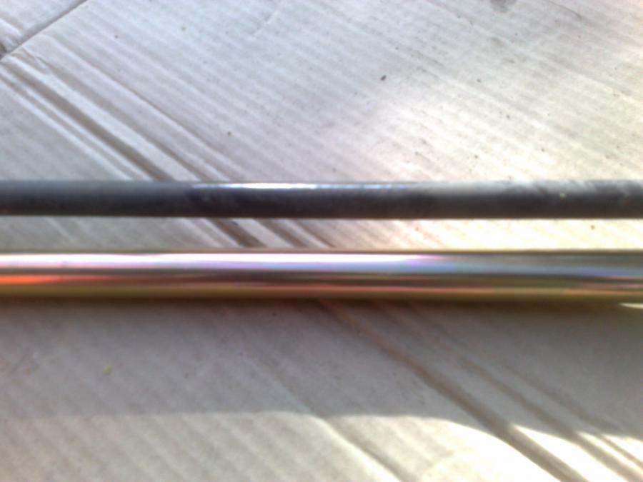

j'ai monté la barre stab c'est vrai que la différence de diamètre est flagrante
un coté est positionné

Warning, avant de couper trouve le bras car il me semble que ça vaut un bras…

je crois que le vieux boitier va rester là encore un moment, pourtant l'axe n'est pas rouillé, le bras non plus :evil:

De mémoire, je crois que j'avais pas réussi non plus…
doit y'avoir une combine ou une vis cachée…
Re: 71 DAILY WORKER
chez serial il m'ont dit avec un presson et un chalumeau.....

j'attends 2 arrache de mon pote de chez Saab.... meca de nuit donc..

l'avant est terminé ouf ! tout est neuf là maintenant
demain je monte les roues et je le pose pour attaquer l'arriere.... 8)
apres reglage train ( j'ai du carrossage devant encore :mrgreen: )
