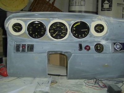

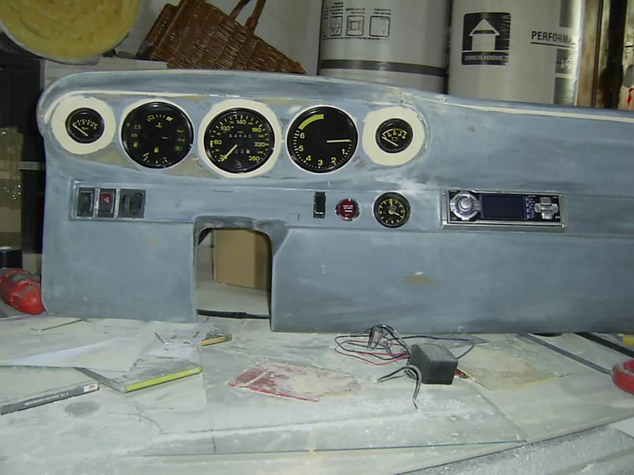

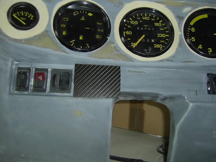

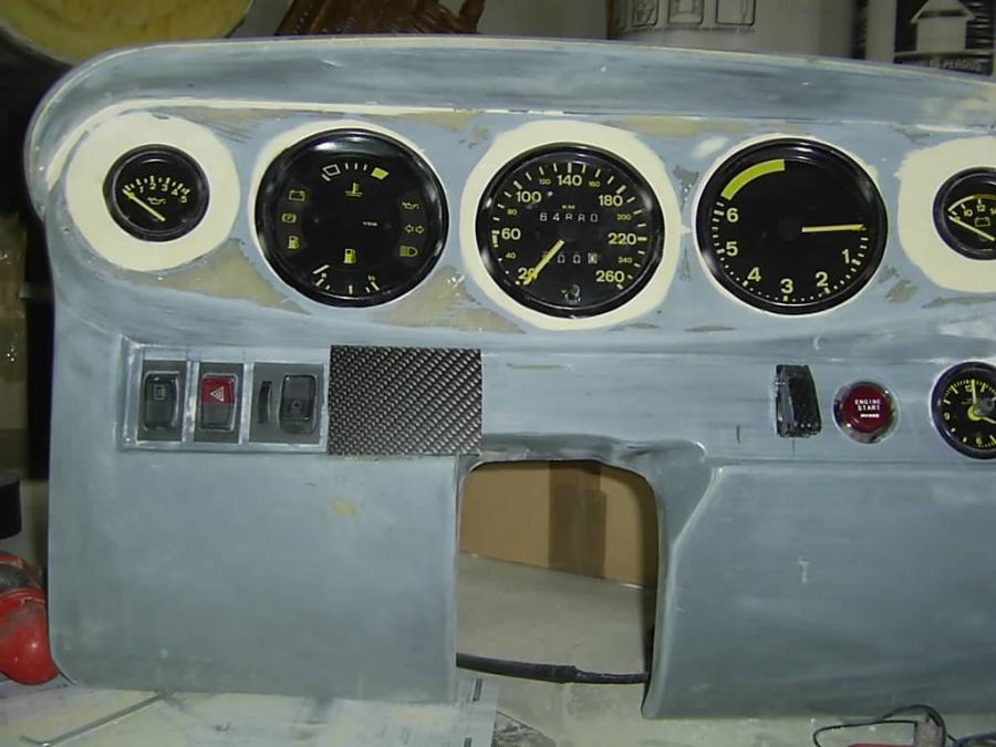

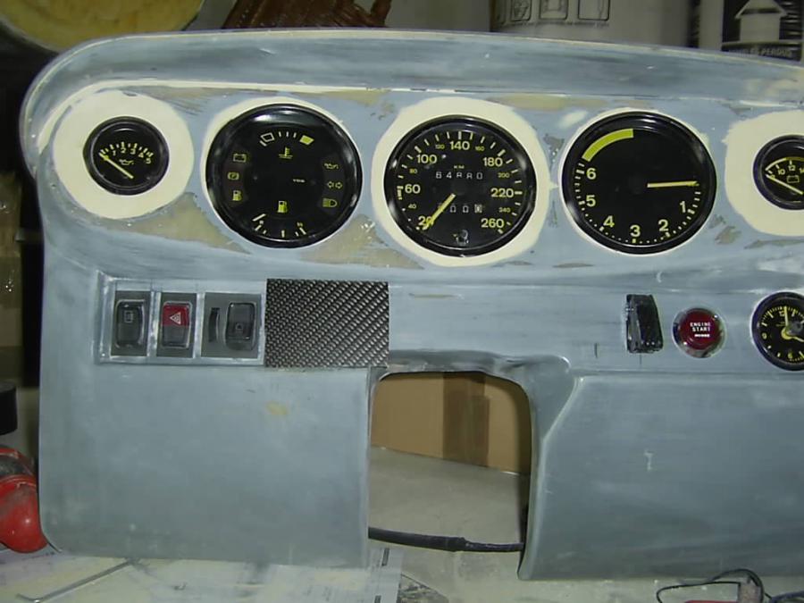

presque fini le tableau de bord. un tiot essai avec un morceaux de carbone.
Vous en pensée quoi si je mais du carbone tout le long de l'autoradio , et aussi voir autour des mano.
Re: Resto de ma 1303 c'est parti
Tres bien comme ca ton tdb je trouve! J'aime bien l'idee de la bande carbon (c'est aussi ce que j'ai fait) par contre,perso,je n'en mettrais pas autour des compteurs. Je verrais bien tout le reste en cuir noir un peut comme celui de player3.
COX02380
- Messages : 494
Merci.
comme je pensée mettre du carbone la ou ce trouve l'autoradio.
le reste en noir sauf le dessus en cuir ou semili cuir?
ou comme tu dit du cuir partout , mais sa doit pas être évident a mettre cela?

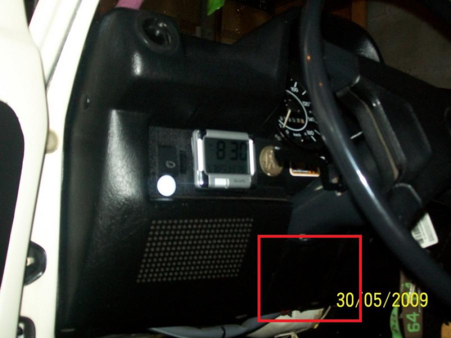

réfléchi au petit cache sous la colonne de direction , ça fait moche si il y est pas

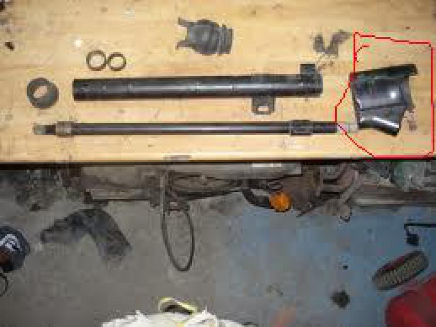

Sa serait pas de cela que tu parle?
non il parle de la partie qui vient combler l'espace sous la colonne.
COX02380
- Messages : 494
Ha ok.
sa j'ai pas.
Mais d'origine il y a sa sur 1303?
sa j'ai pas.
- maxi
- Messages : 673
- Moteur : 1600
- Localisation : biot 06
oui et si il y est pas on vois les connexions bref c'est pas terrible
