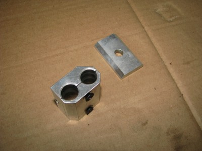

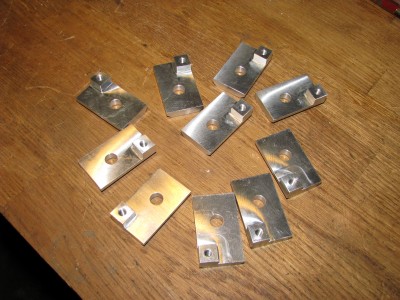

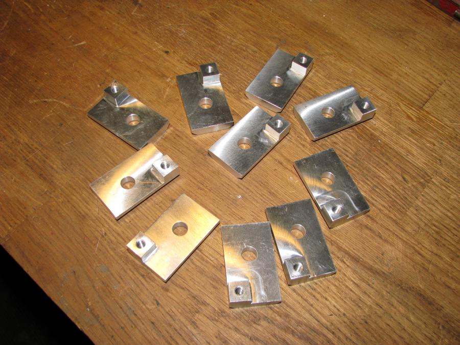

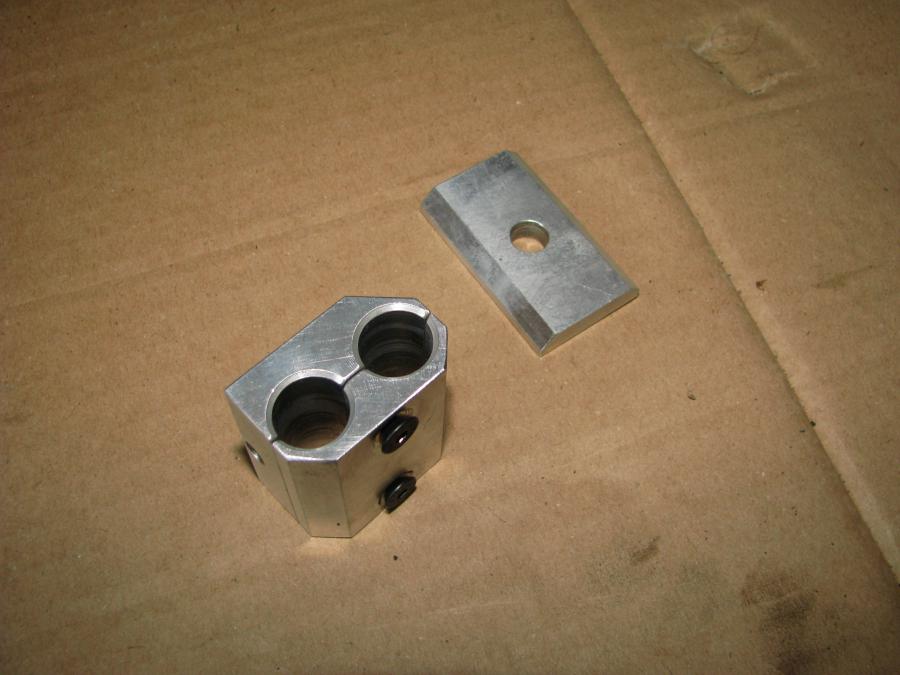

Petit usinage du moment, en aluminium gain de poids oblige, Keskecé?
Qui trouve gagne les mêmes en acier (ma première version)

Re: Ovale 1955
Je pense qu'Alex a la reponse et que tes taraudages sont pour passer ton circuit du radia d'huile

Re: Ovale 1955
C'est bien ça sauf que c'est pour la durite d'essence en 8mm fixée avec des colliers en P.
Pour le circuit d'huile je suis encore en réflexion!

Re: Ovale 1955

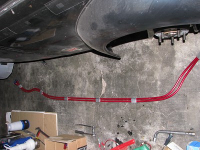

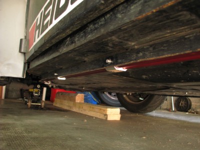

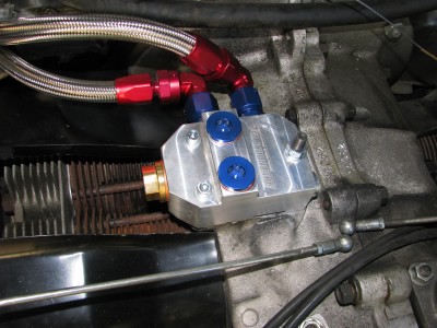

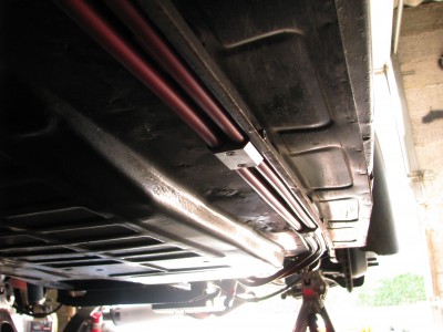

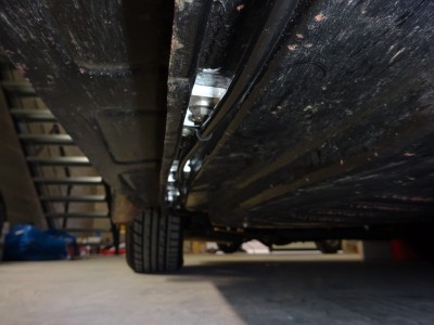

Circuit d'essence en place:

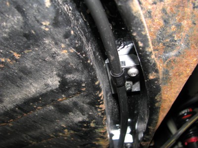

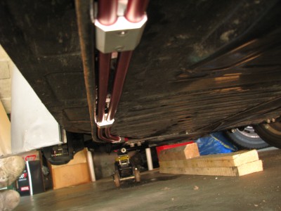

Suppression du radiateur d'huile avec ventilo et mise en place d'un radiateur à l'avant, usinage de petits supports en alu pour les tuyaux:
Thermostat:
Test et validation au circuit de Chambley l'année dernière

Re: Ovale 1955
Très beau travail, c'est propre.
C'est du cuivre tes tuyaux ?
Si c'est le cas, il faut les isoler de tes supports alu pour éviter une corrosion galvanique.

Re: Ovale 1955
Durite alu...

Re: Ovale 1955
Benoit m'a devancé mais le tuyau est en alu anodisé, donc pas de risque

Ça m'a l'air très bien ces tuyaux alu.
Où peut-on trouver ça ?

Belles évolutions!

Re: Ovale 1955
Pas mal tes supports durites, du sur mesure?
Tu fais comment pour le raccord entre durite alu et durite avia?
- Messages : 6163
Re: Ovale 1955
Raccords avia spécifiques a la durite alu, avec une olive en laiton.
