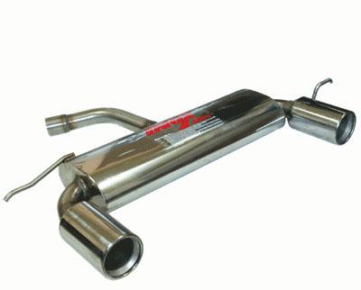

Avant j etais en pompe d origine sur l ancien bloc , j ai mis une gros debit sur celui la puis je suis repassé en origine le pot est devenu marron foncé avant le silencieux , je regarde pour un duplex d audi A3 170. Cv j attends les cotes d encombrement mais vu les tofs ca devrait passer . Sinon y avais un duplex de clio 3 rs sympa mais l homologué ne passe pas il n y a que le groupe N qui passe et je veux moins de bruit ...
Je pense que les gazs ne sortent pas assez alors mettre de la gaine thermo pour garder les gazs chaud ne va pas ameliorer mon probleme c est un pansement sur une jambe de bois !

audi 170 cv 2 sorties 85mm

perso j'prefere le dernier..même si les sorties sont un peu grosses :mrgreen: :mrgreen:
tuning powaaaaaaaaaaaaaaaa :biggrin: :biggrin:
Posté : 28 juin 2013, 14:52
par tham
Oui mais ca sera changé ;) j aime pas quand c est gros 2 sortie en 60 ou 76 ca ira bien, chez audi vu des sorties noires ou chromee bisautee super sympa
