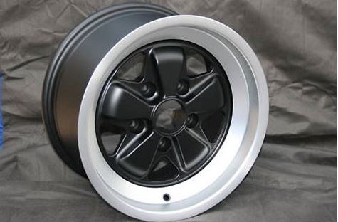

2/ Quelles versions de jantes s'accorderaient bien avec une ovale? Sachant que je souhaiterai rester en 15 pouces, je vois bien ces fuchs en repro:
2/ Est-ce que les jantes alu en 15 pouces passent bien avec les étriers de freins de 944 atmo?
4/ Il y a t'il un gain de poids quand on passe sur une jante alu vs jante tôle? N'ai-je pas intérêt à faire élargir mes jantes tôles?

2/ les premières 944 étaient en 15" donc pas de problème (sauf s'il y a des cales maison trop larges)

Benoit a écrit : 08 nov. 2021, 19:24 0/ ah mais t'as des gosses maintenant !!
Content d'avoir de tes news!
Et oui 2 filles!!
Pourquoi les cales peuvent poser un problème pour les étriers? Mais pas de problème pour moi car je n'ai pas de cale pour le moment.
