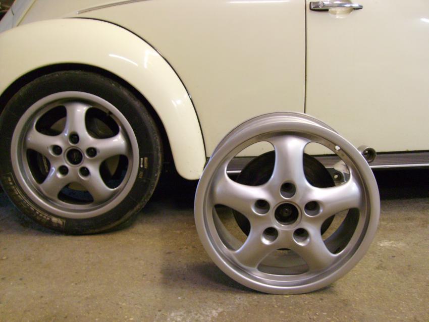

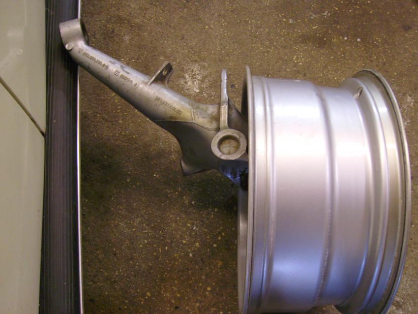

Ce qui va changer d'autre? Tout ce qui est en mouvement à part les poussoirs, le pignon d'allumeur et de vilo, les coupelles de ressorts et les culbuteurs.
Nouvelles jantes arrière avec plus de déport en 8" ET70.
Pour rentrer les pneus sous les ailes stocks avec les nouveaux bras de suspension.
Entre le montage actuel, moyeux 944 atmo + 8" ET52 et le futur montage, bras alu + 8" ET70, la différence n'est que de 2mm: ça va rentrer tip top sous les ailes. :cheers:

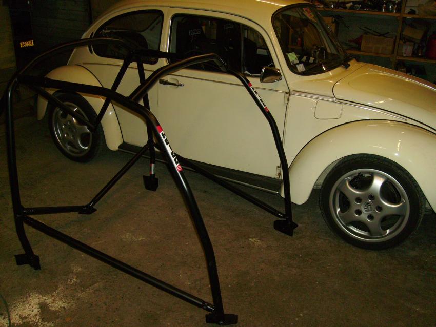

Bon plus que 3 jours, j'espère que le Père Noel à bien reçu ma lettre :rambo:
:mrgreen:
Re: Superflo's 1303
Sois patient SamC, moi le père noël était un peu en retard cette année, mais je ne lui en veux pas!

SamC
Messages : 183
Votre German : VW_1303_SC
Moteur : 1915 T1
Localisation : Puy de Dôme
Re: Superflo's 1303
Message par SamC »
Bon ben il m'a oublié :scratch:
Sympatoche ton cadeau de noel :mrgreen:

Superflo a écrit :Sois patient SamC, moi le père noël était un peu en retard cette année, mais je ne lui en veux pas!
C'est bien beau la sécurité mon Flo, mais tu as trouvé une astuce pour arrêter de m'imiter ??? :cheers:
jeremy
Re: Superflo's 1303
Génial, beau cadeau. Il t'a pas posé une caisse de cardans avec?
