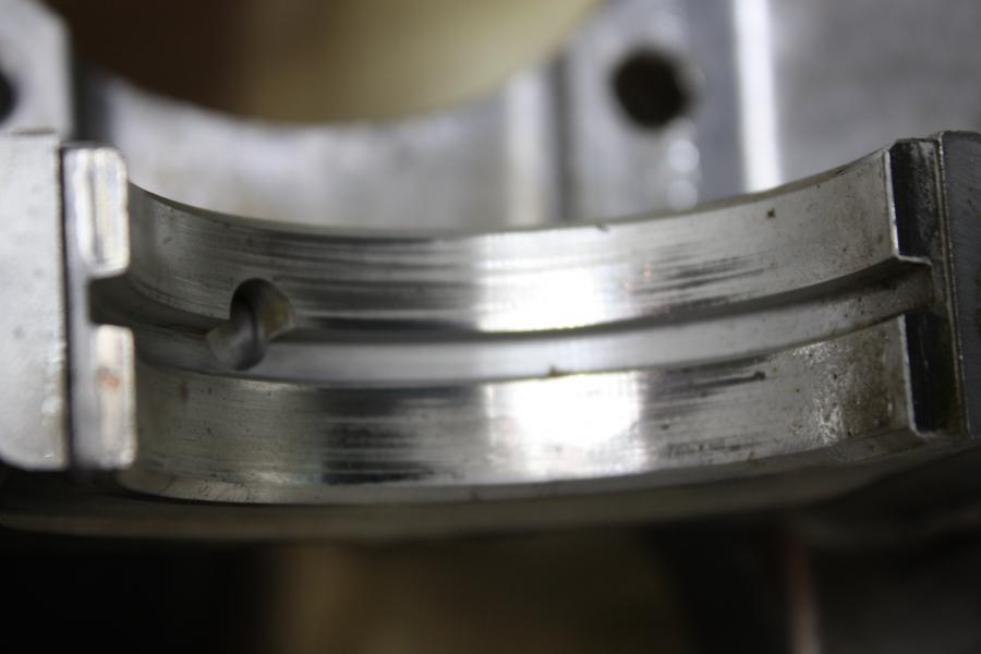

Essayes de nous faire une belle photo nette du palier arrière du carter (coté VM). Je pense qu'il est endomagé.

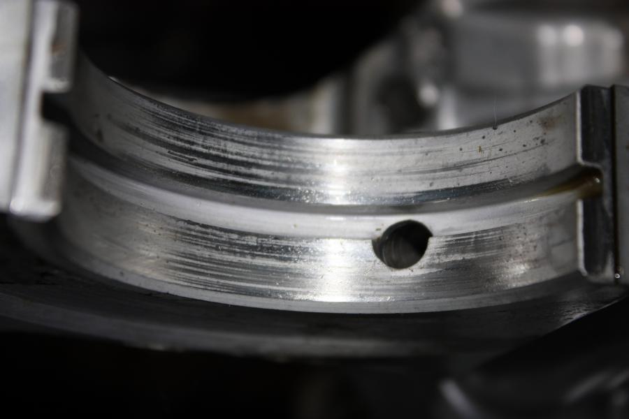

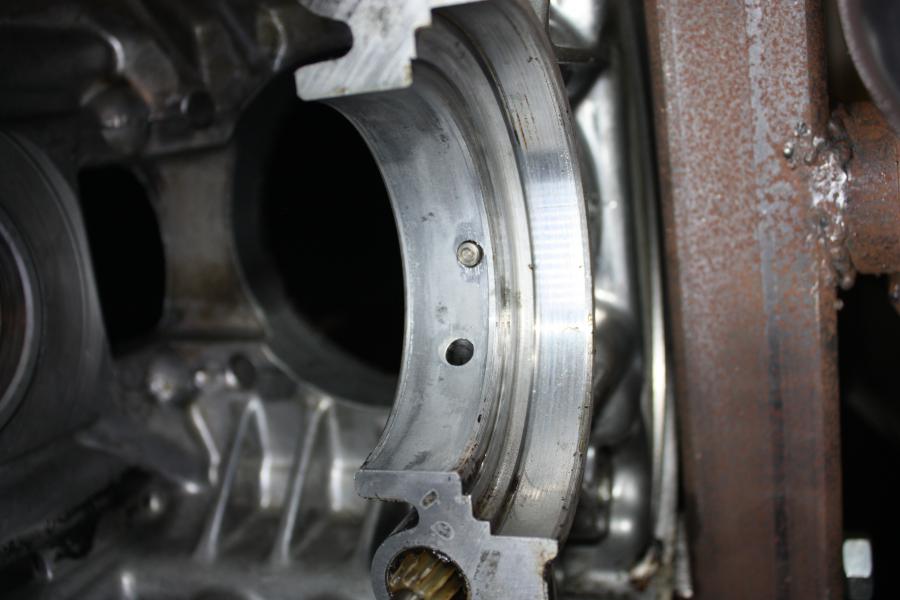

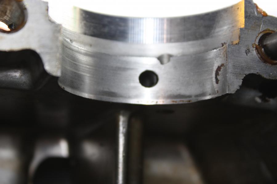

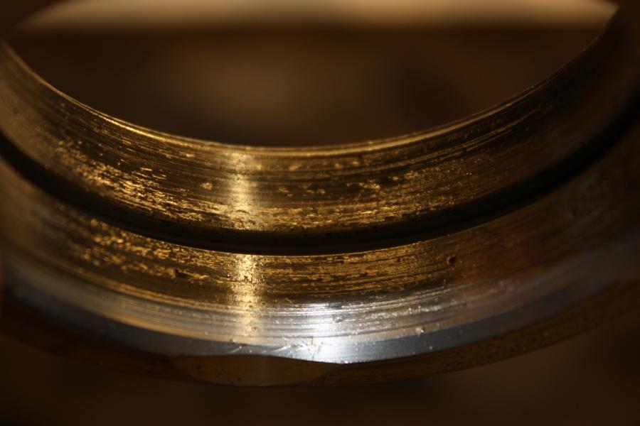

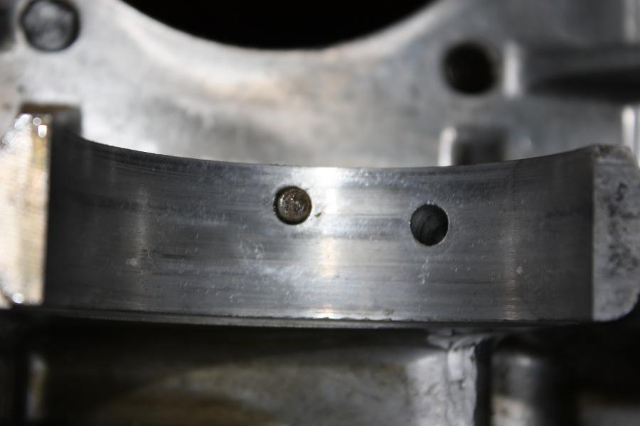

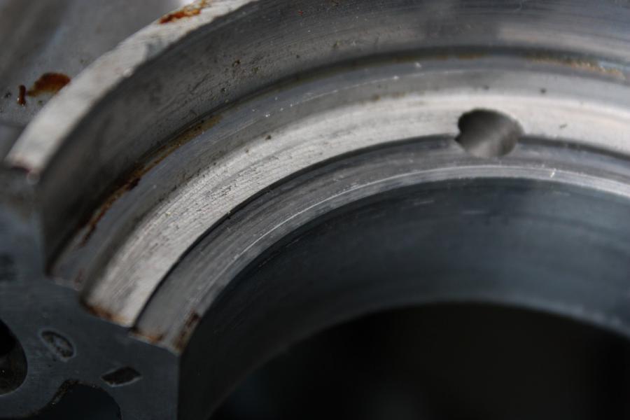

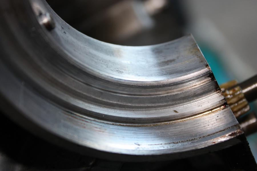

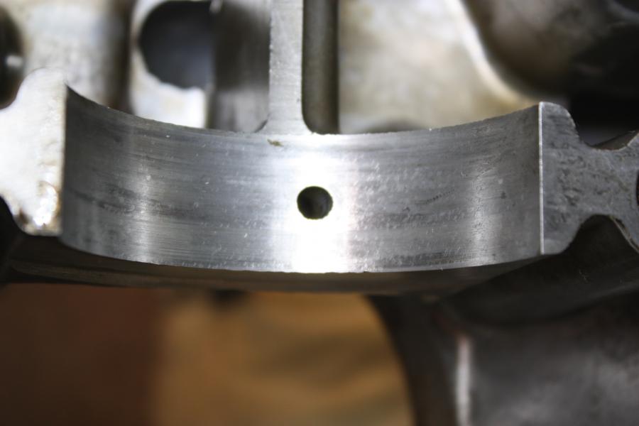

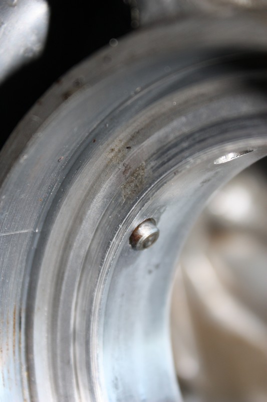

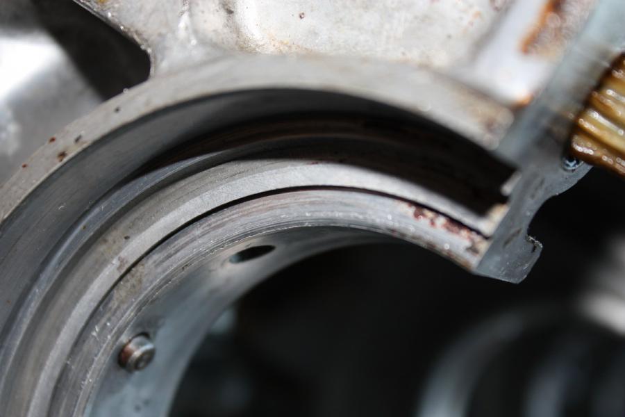

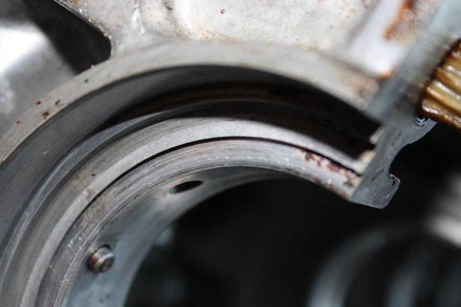

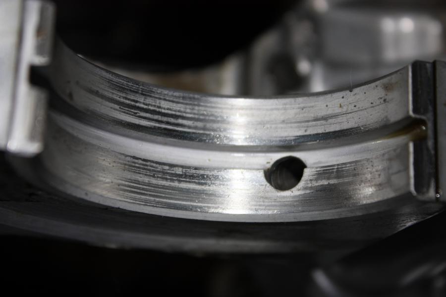

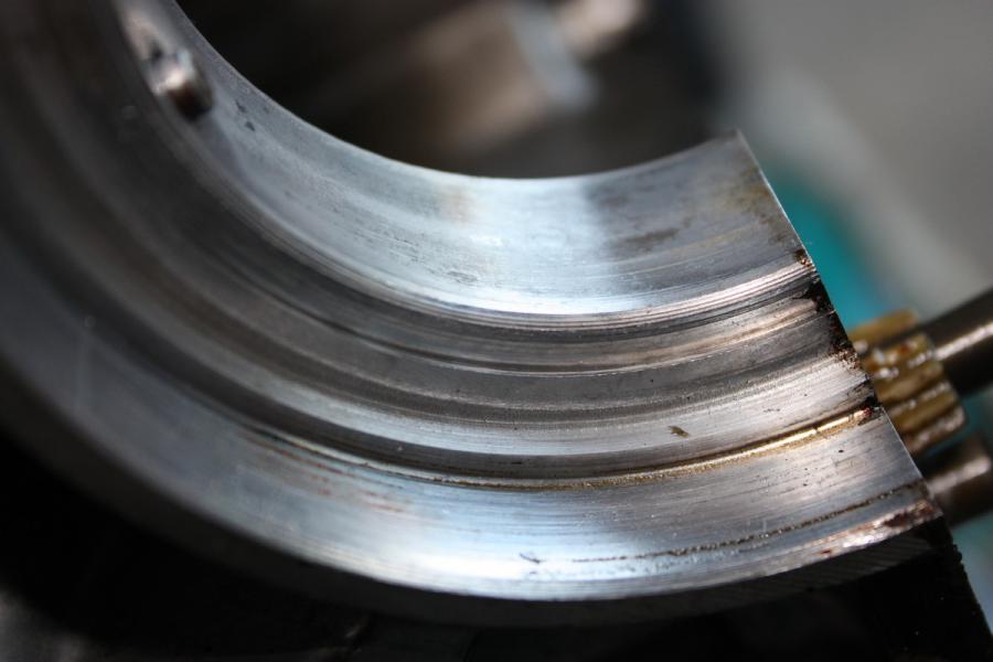

Chose promise, voici quelques photos des paliers, et deux également des coussinets du centre du villo, qui sont je trouve bien marqués.

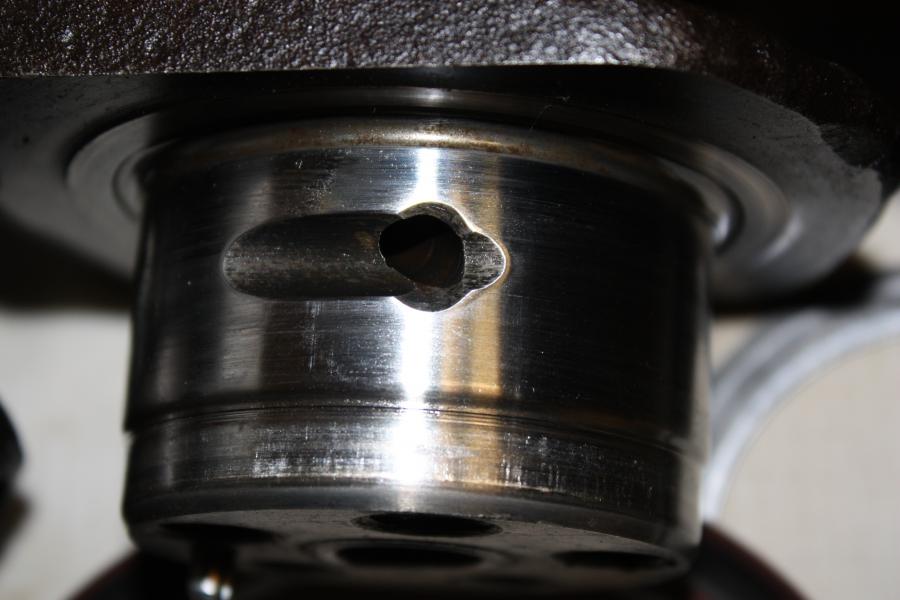

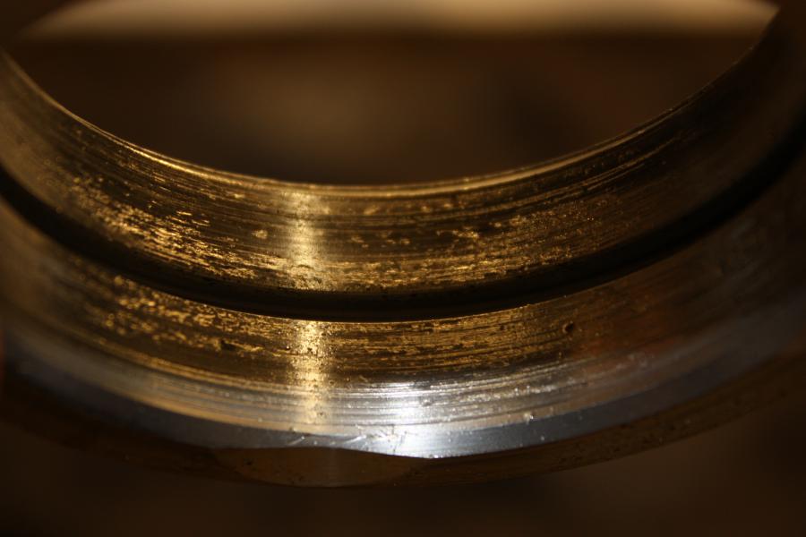

Je fini par la portée du vilo qui était grippé avec son coussinet

Re: Choix de config 71x96
Je ne vous ai pas inspiré des masses avec mes photos

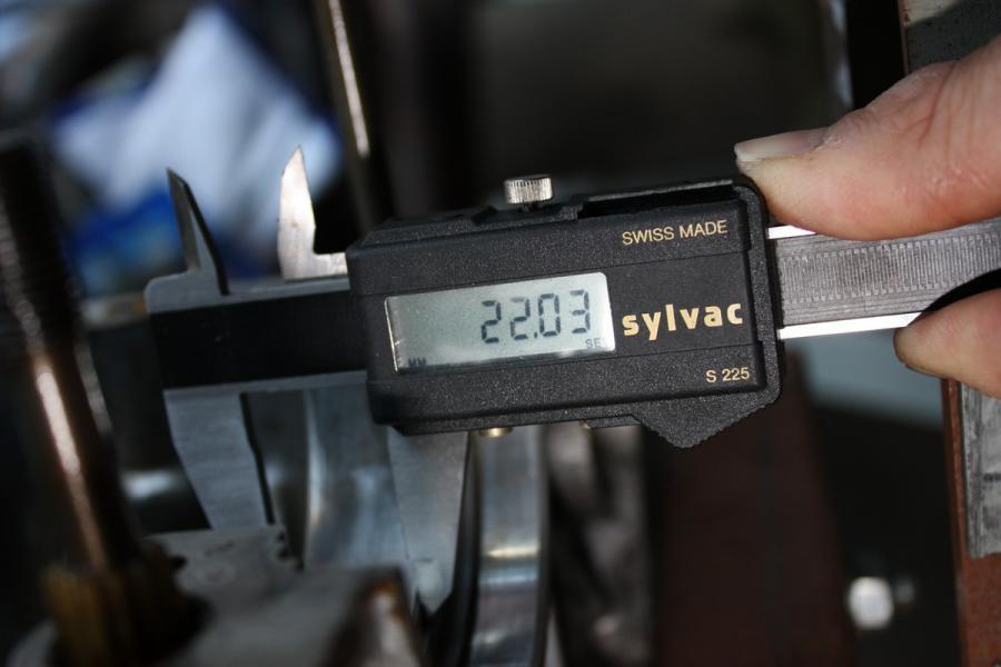

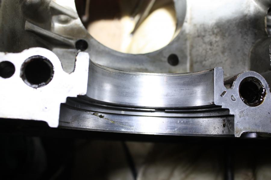

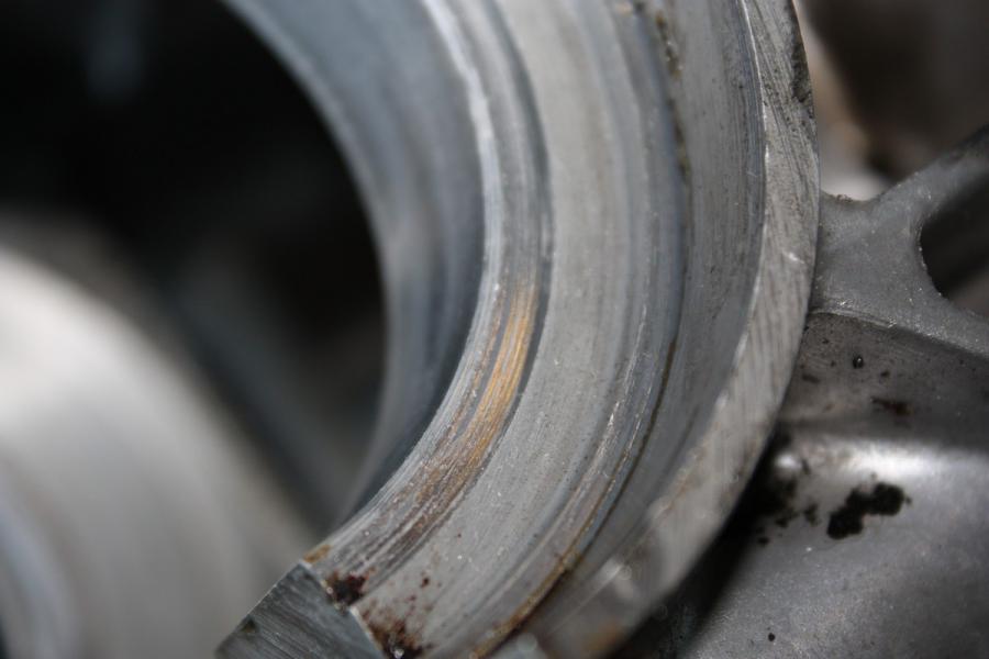

JLC tu doigtes (sorry pour les ames sensibles mais la mécanique ce n'est pas qu'un truc de mâle poilu) la face d'appui coté VM, au niveau de l'épaullement du coussinet arrière.
Si tu sens un escalier comme si le coussinet s'était incrusté dans le palier, ça pue. Ce poste va dérapper c'est certain
Mesure l'épaisseur avec un pied a coulisse (ou un micremotre c'est encore mieux) l'épaisseur de le palier. Mesure au niveau du contact avec l'épaulement du coussinet bien sur!

JLC, check ton bloc et ensuite on verra. Y a peut être rien et pas matière a discussion. Si le palier est déformé, alors tu nous donnera la cote de la ligne d'arbre carter et les mensurations du vilo.

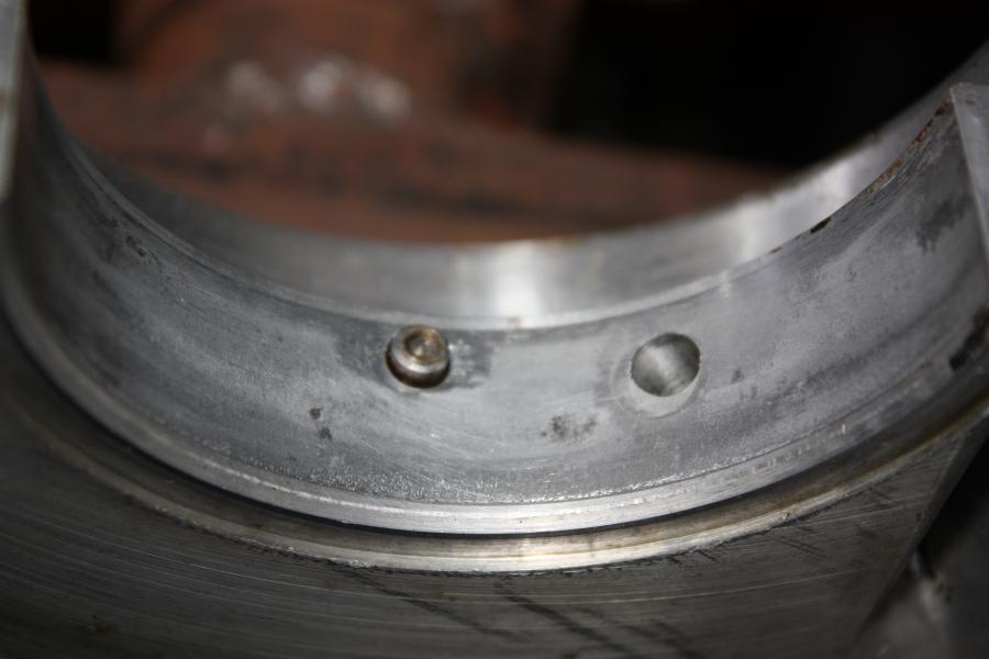

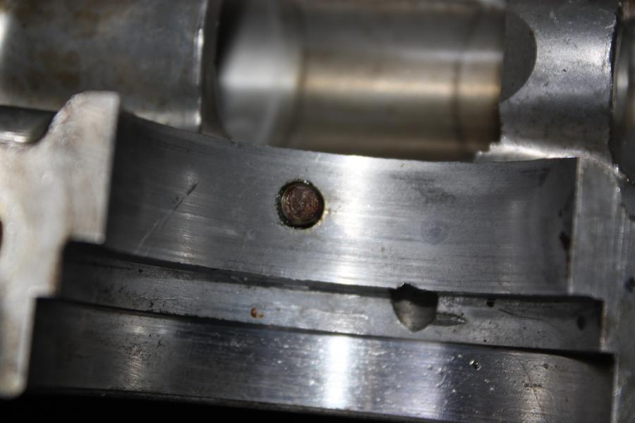

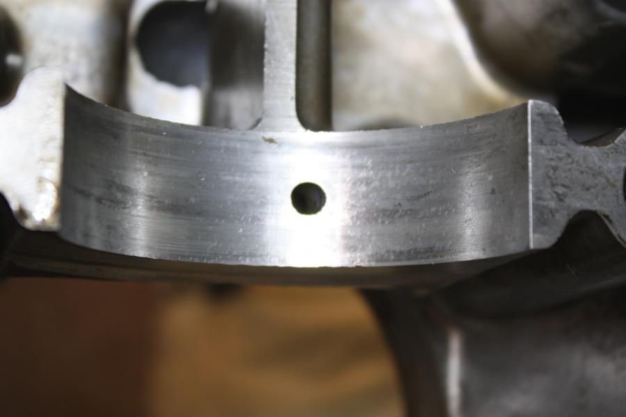

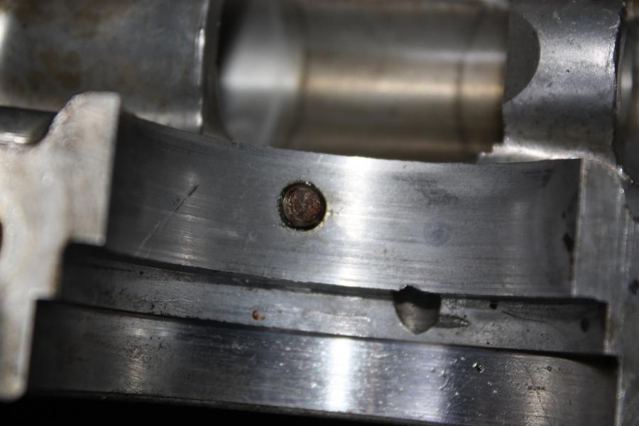

Enfin trouvé le temps d'aller faire quelques vérifs.
Hé bin pas évident pour savoir si ok ou pas, je vous ai pris des photos.
Ce que j'ai remarqué:
- Côté piétage, une fois le coussinet en place sur le bloc, i ne bouge pas.
- Sur l'autre demai carter, une fois en place, on dirait qu'il y a un peu de jeu en latéral...
- Le bloc n'a pas l'aire spécialement marqué, mais je ne suis pas spécialiste
- Pas contre, la face du coussinet côté vilebrequin est complètement défoncée, plus de traitement de surface, ça a frotté dur contre le vilebrequin. Pour rappel, on avait monté le bloc, au bout de 200 bornes, jeu latéral excessif, jeu recalé, puis là le coussinet est tout rayé (plus de traitement de surface) face d'appuis côté vilebrequin.
