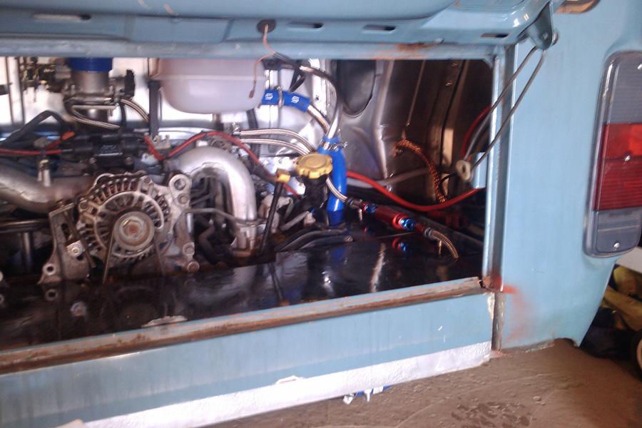

meme les vitres fermées :biggrin:
tham a écrit :par contre les plaques c'est pour éviter les projections d'eau?
C'est juste pour faire propre!
prototix a écrit :la clim fallait la garder
C'est prévu par la suite, comme le chauffage. Mais pour l'instant, ce n'est pas vital pour démarrer, donc ça vire :D

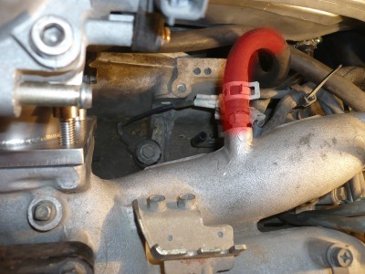

- Le circuit d'eau est fermé et rempli : juste une micro-fuite à déplorer... au niveau du boitier papillon! Et oui, une toute petite durite vient refroidir le boitier... pas con :shock:

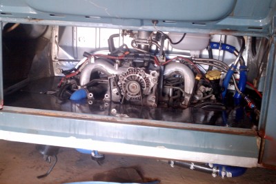

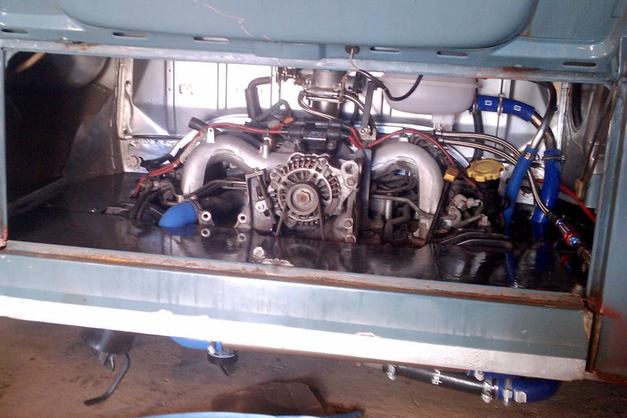

- Les entourages moteur fait maison en carbone (ça se voit que c'est fait maison, hihihi) sont découpés et fixés en place. ça pète :mrgreen:

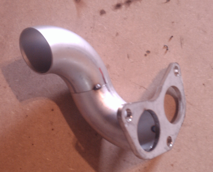

- Les 4 premières pièces de l'échapp inox ont été pointées. Elles partiront chez mon soudeur à Genève pour des cordons TIG au top !
La suite après le Mexique :biggrin:
il va inerté ton soudeur? car là avec tes points tu l'aides pas du tout, surtout dans les coudes...

StraBenrennen a écrit :il va inerté ton soudeur?
Oui !
StraBenrennen a écrit :car là avec tes points tu l'aides pas du tout, surtout dans les coudes...
J'en ai bien conscience, mais je n'ai malheureusement pas d'autre choix en étant à 300km du bay :cry:
