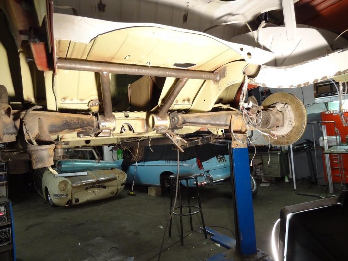

Cet été le bus à été faire un stage chez Black Hands pour quelques menu travaux...

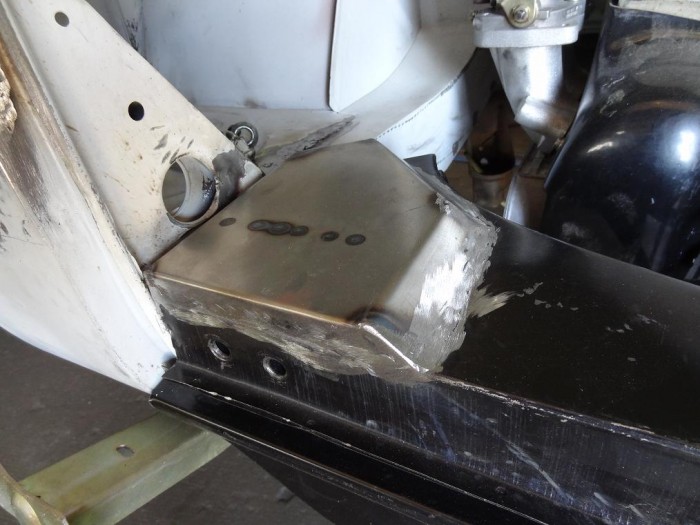

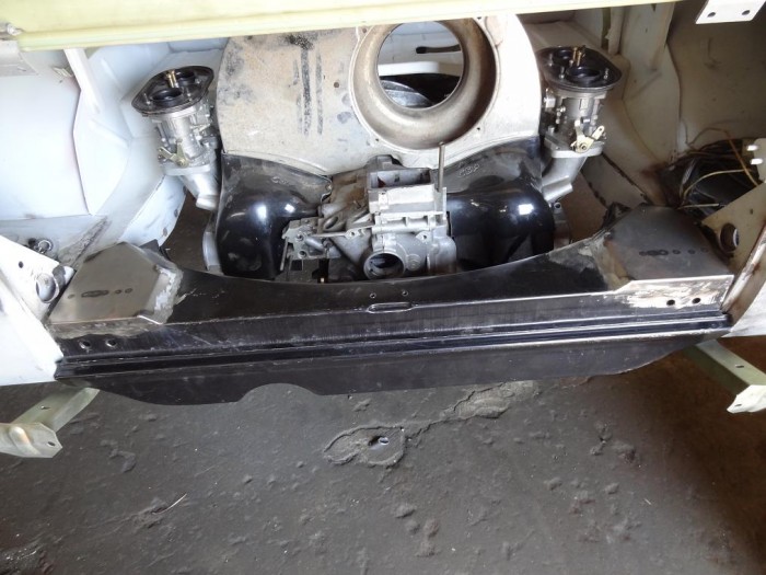

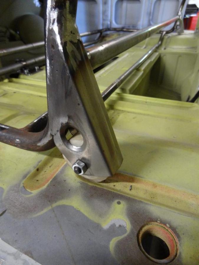

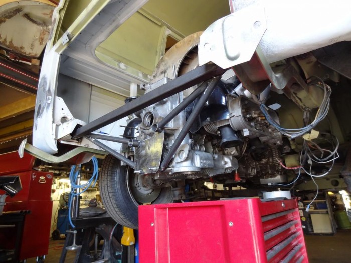

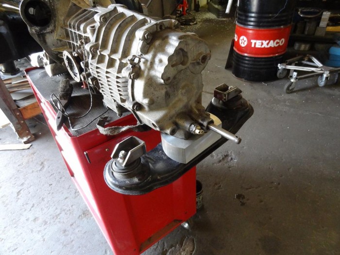

Support moteur arrière:
Support moteur avant:

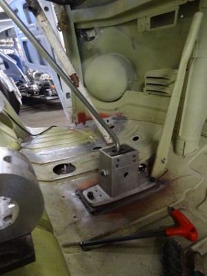

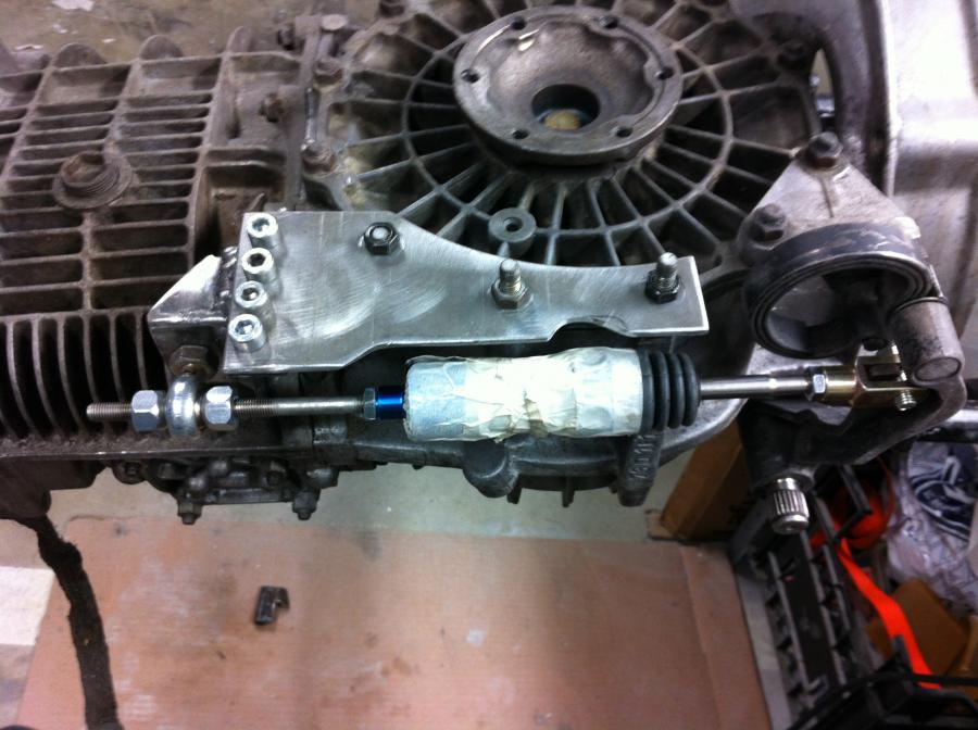

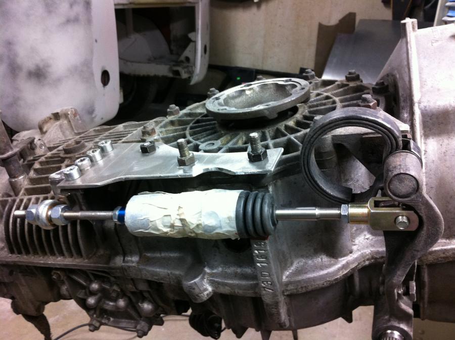

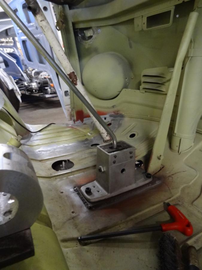

Montage du levier Bott sur la platine dont Jacquo m'avait donné les plans:

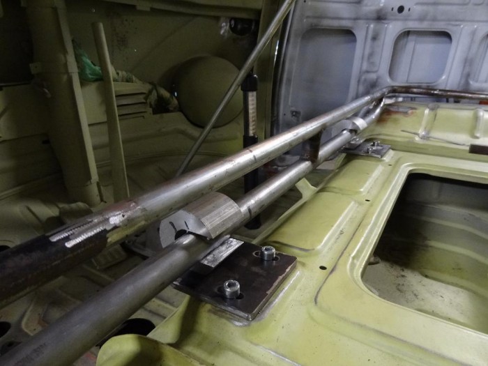

Création de la tringlerie de boite:

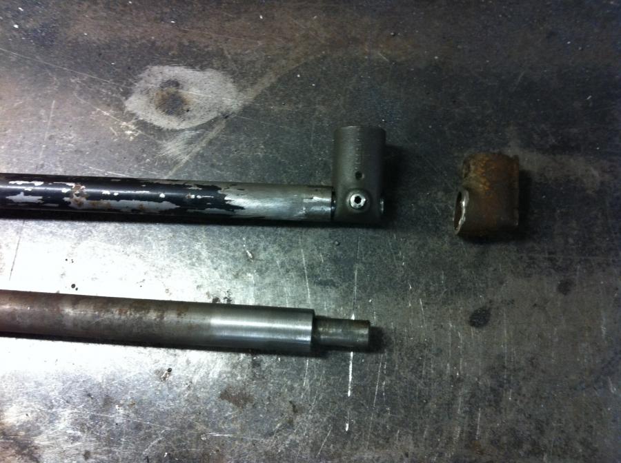

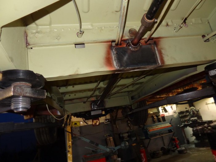

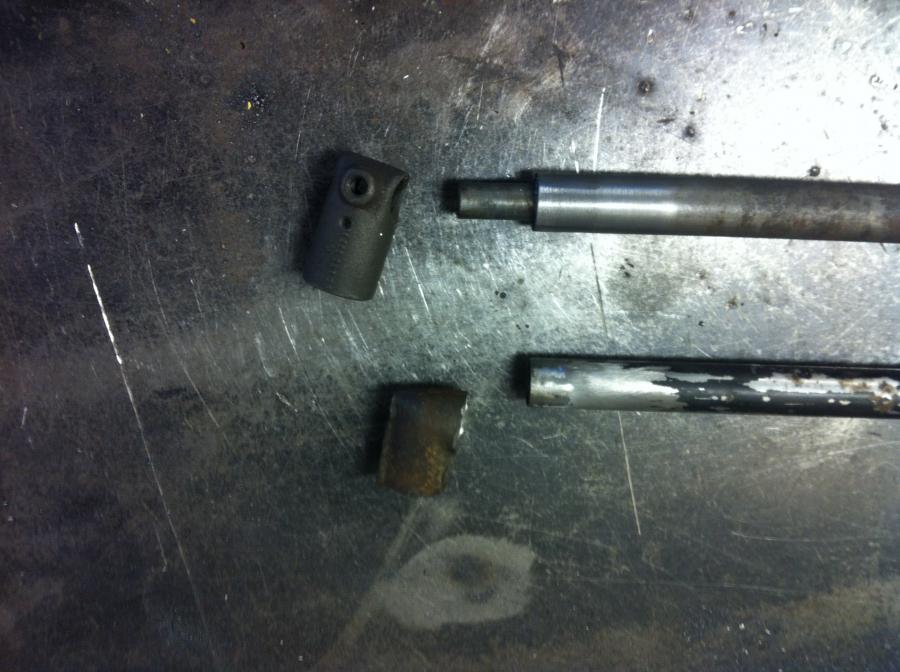

Transfo de la canne coté levier de bus en Porsche:

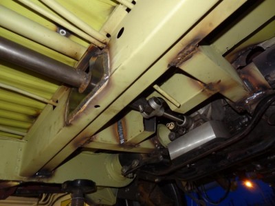

Puis la tringlerie sous le bus

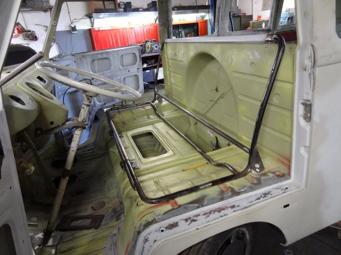

Finalisation de la banquette et reprise du système de fixation et basculement (ça se dit ça basculement??)
Et enfin modification de la jupe arrière pour cacher les supports Porsche:

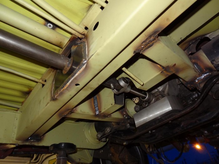

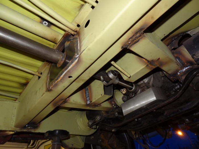

Re: CAMPER-RSR ON WHEEL'S
Message par oliveddk »
[/quote]
Superflo a écrit :Ce genre de cylindre recepteur (j'ai le même) ne supporte pas trop les contraintes hormis dans l'axe, c'est à dire qu'il est recommandé de le monter sur rotules aux deux extrémités.
Tu montes quoi comme embrayage sur ton type4?
jacquo a écrit :
Superflo a écrit :qu'il est recommandé de le monter sur rotules
Indispensable
Bon ok copie revue !
j aurai monté une chape rotulée coté bras de levier comme Low m a monté, t a 25mm de course a respecter normalement et tu ne seras plus dans l axe !
oliveddk
Messages : 324
Split 66
181
Moteur : T4 2.1L
T4 2.4L
Localisation : dans ton c**
tham a écrit :j aurai monté une chape rotulée coté bras de levier comme Low m a monté, t a 25mm de course a respecter normalement et tu ne seras plus dans l axe !
Bah ça va tourner autour de l'axe de la chape justement et la rotule arrière permettra au récepteur de pivoter, je crois que ça le fait comme ça .
tu verras bien a l usage :wink:
jacquo
Messages : 219
Localisation : 36
Message par jacquo »
comme ça , c'est très bien !!!
dans la mesure ou le bras evolue que sur un seul axe, la chape est suffisante
