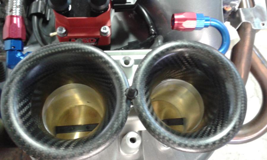

Du coup je réfléchis sur l’injection. Ou avez-vous placé les sondes de tº moteur et air admission?
Pour la tº moteur, j’ai vu des montages sous les culasses, vous en pensez quoi?
Pour la tº d’air, avec les 4 papillons, en atmo, et avec des filtres ramflo à priori, je vois pas trop ou la mettre..

la température d'air en 4 pap c'est positionné entre les cornets ;)
si tu peux la monter sur la platine de ton filtre c'est pas mal, mais ça doit pas gener le flux d'air

Re: 1300 ´76
J'ai mis la sonde de température moteur dans le cache culbu c'est mieux que sous la culasses et pour la température d'air c'est entre les cornets.

Re: 1300 ´76
Yes, dans la culasse ça me plais! Ta sonde de tº admission à l’air toute petite, tu saurais me dire de quoi elle vient? Parce que celle livrée avec le boitier sybele paraît beaucoup plus grosse, et je vois pas trop comment la mettre entre les cornets, ni comment la faire tenir..

trés joli montage
la sonde de température d'air doit etre proche des cornet, pas obligatoirement pile poil entre les 2, a la base du cornet sur le corps d'injection marche tout aussi bien ;) ou sur la platine de fixation du filtre ça passe aussi ;) le but c'est de voir la température d'air ambiante aux cornets
Re: 1300 ´76
La sonde t° d'admission est une bosch 0280 130 039. Comme tu envisages le turbo ce n'est pas la meilleur sonde car il te faut une sonde très réactive avec l’élément exposé (open element en anglais).

Re: 1300 ´76
Je vois. Comment savoir du coup, si celle livrée avec le sybele est adaptée au montage turbo?

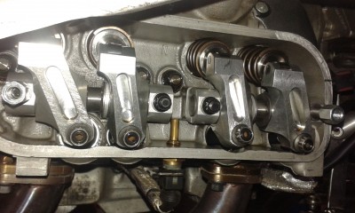

J’ai avancé au compte goute, au grès des livraisons.
J’ai installé la sonde de tº moteur dans la culasse. Et je les ai remontées, avec des culbus 1,25 à l’admission, rampes vissées et tiges de culbus alu manton...
